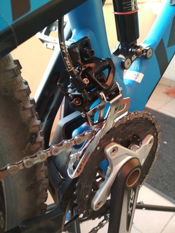

Andrzej Sawicki Opublikowano 21 Maja 2018 Opublikowano 21 Maja 2018 Zostaje jeszcze przerzutka w górę / w dół, jeśli jest regulacja.
Krystiano Opublikowano 22 Maja 2018 Opublikowano 22 Maja 2018 (edytowane) Mnie się wydaje że to normalne. Nie przelecisz całego zakresu biegów na każdym blacie z przodu - wyjątek jest wtedy kiedy masz te pośrednie przełożenia (pół biegi), ach zapomniałem teraz nazwy. W przeciwnym wypadku poprawnie ustawiony zakres działa tak iż na najmniejszym blacie lecisz z tyłu np. od 1-5 a żeby iść dalej to już wrzucasz z przodu wyższy bieg. Jeżeli jest to irytujące albo nie odnajdujesz się w tym polecam sram 1x12;) Ja mam 2x11, z przodu SLX z serii M7000 i żeby nie obcierało mi na biegach 1-3 muszę zejść na mniejszy blat z przodu a od 4-11 mogę już na dużym jechać. Edytowane 22 Maja 2018 przez Krystiano
Gość Opublikowano 22 Maja 2018 Opublikowano 22 Maja 2018 1 godzinę temu, Krystiano napisał: Mnie się wydaje że to normalne. Nie przelecisz całego zakresu biegów na każdym blacie z przodu - wyjątek jest wtedy kiedy masz te pośrednie przełożenia (pół biegi), ach zapomniałem teraz nazwy. W przeciwnym wypadku poprawnie ustawiony zakres działa tak iż na najmniejszym blacie lecisz z tyłu np. od 1-5 a żeby iść dalej to już wrzucasz z przodu wyższy bieg. Jeżeli jest to irytujące albo nie odnajdujesz się w tym polecam sram 1x12;) Ja mam 2x11, z przodu SLX z serii M7000 i żeby nie obcierało mi na biegach 1-3 muszę zejść na mniejszy blat z przodu a od 4-11 mogę już na dużym jechać. No to by było przeze mnie akceptowalne, ale jest problem z takim właśnie ustawieniem. Gdzieś tu na forum czytałam, że ktoś miał tez problem z tą przerzutką i że ciągle się rozregulowywała. Dlatego też zastanawiam się nad wsadzeniem tam lepszego modelu, który dałoby się wyregulować porządnie i trzymałby potem te nastawy.
Andrzej Sawicki Opublikowano 22 Maja 2018 Opublikowano 22 Maja 2018 Nie chcę Cię smucić, ale to może być kwestia zmiany kąta łańcuch/przerzutka przy ruchu zawieszenia. Może być OK na stojaku, ale nie w terenie.
Gość Opublikowano 22 Maja 2018 Opublikowano 22 Maja 2018 Zamówiłam łańcuch 11s i zobaczę czy to nie będzie przypadkiem remedium na moje bolączki.

Gość Opublikowano 10 Lipca 2018 Opublikowano 10 Lipca 2018 Wymieniłam przerzutkę Shimano Deore Side Swing na Sram GX z górnym ciągiem. Wreszcie nic nie ociera
Gość Opublikowano 10 Lipca 2018 Opublikowano 10 Lipca 2018 Sprzedawca poprosił o jej zwrot, bo inaczej niż od dołu ja jej nie podłączę. A szkoda, bo ładna była i X0.
Gość Opublikowano 10 Lipca 2018 Opublikowano 10 Lipca 2018 To oczywiste. Nową stacjonarnie nabyłaś? Bo chyba aż tak szybko Ci nie wymienił jak z neta zamawiałaś.
