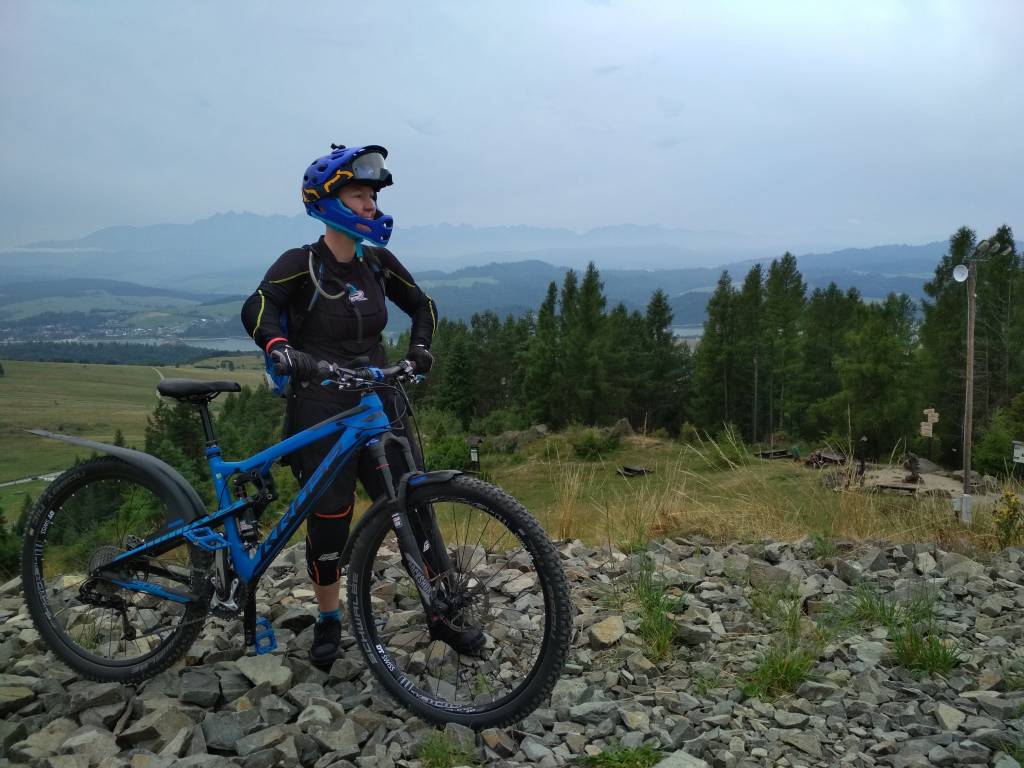

Wzięłam w weekend udział w szkoleniu Specialized Women's Trail Days w Kluszkowcach. Po 3 dniach szkolenia jestem skrajnie wyczerpana, ale szczęśliwa po same uszy :) Soil dzielnie mi towarzyszył, a relację z tego szkolenia pewnie zdam w osobnym wątku, jak tylko dojdę do siebie po podróży (6 godzin w aucie). Zamleczone opony to był strzał w 10 - w kilku miejscach jedynie widać było, gdzie mleko wyciekło i uszczelniło oponę. Nobby Nic są fajne na twarde i w miarę równe trasy, ale przy luźniejszym terenie niestety potrafią się uślizgnąć. Będę więc teraz wymieniać je na Miniony.
No i błotniki się przydały na kałuże i błoto na trasach zjazdowych :D

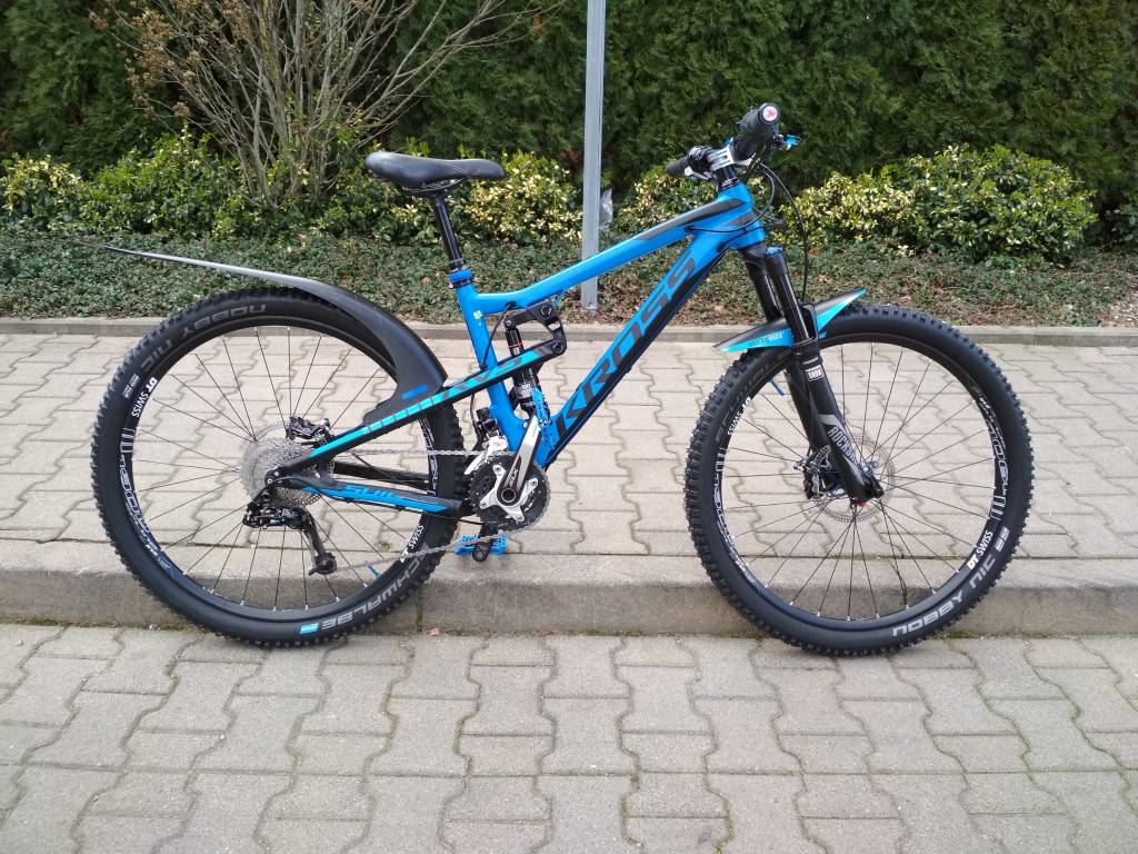

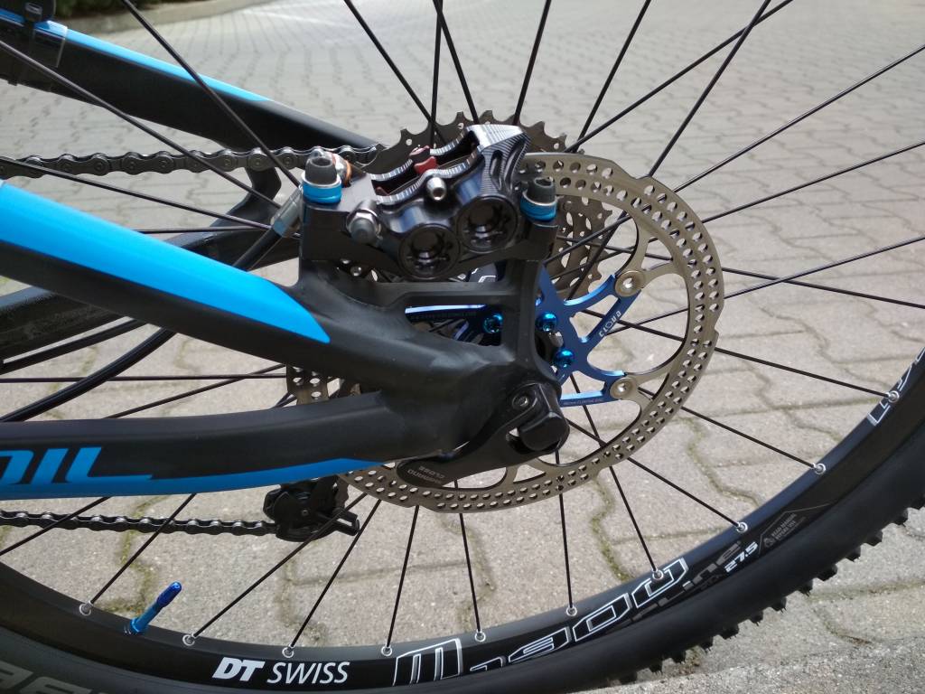

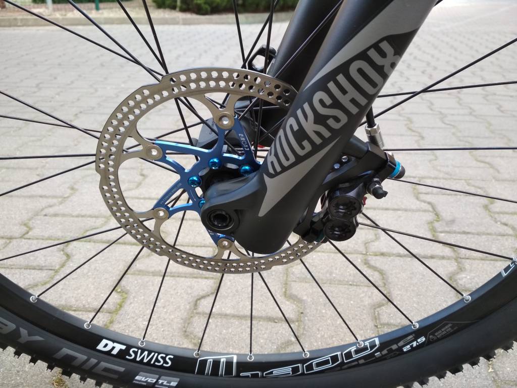

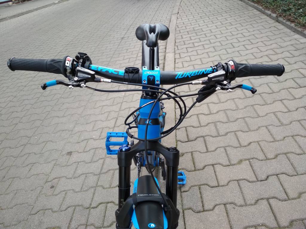

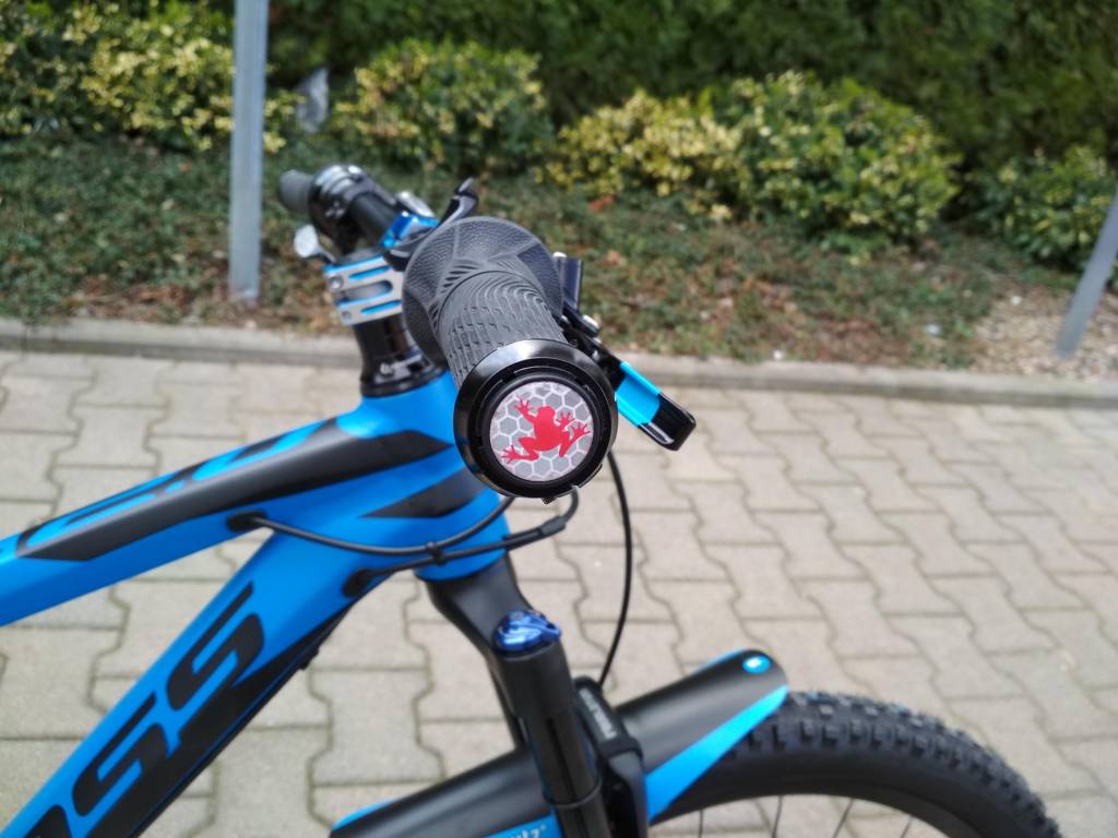

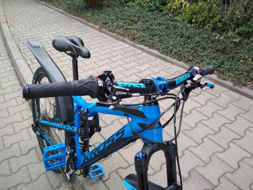

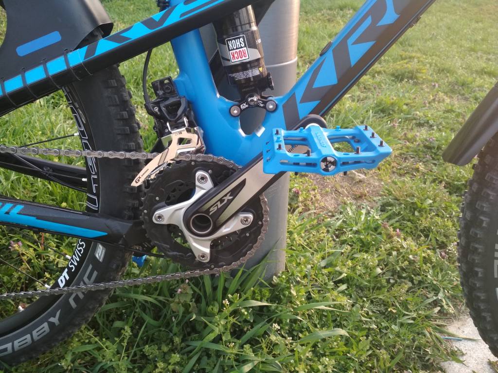

W Soilu przybyło trochę rzeczy. Zmieniłam kierownicę na Race Face Turbine. Do tego zamontowałam suport Token Ninja (pięknie i lekko się teraz korba kręci), wstawiłam korki Srama z żabą i zamontowałam tarcze Cloud Perform 180mm. Z tarczami jest ten problem, że obie są tak samo krzywe i mam je odesłać do dystrybutora.
Przedni amortyzator przeszedł pełen serwis w Wichu Workshop.
Przeserwisowałam też hamulce - wyczyściłam i przesmarowałam tłoczki i przelałam płyn hamulcowy. Tłoczki w zaciskach chodziły leniwie, a w tylnym zacisku dwa z nich w zasadzie ledwo się ruszały. Wymusiłam ich wypchnięcie i oba wyszły z takim puknięciem. Hojnie przesmarowałam wszystkie z nich smarem Srama do tłoczków i mam nadzieję, że to załatwi sprawę na jakiś czas. Pod koniec sezonu hamulce Hope nie działały mi już tak fajnie, jak na początku. Do tego przez otwory w pokrywach zbiorników z płynem, potrafił mi wyciec płyn - wystarczyło wsadzić Soila do bagażnika w pozycji horyzontalnej i już po kilka kropli DOTa miałam na klamkach. Obecnie czekam na zamówione nowe uszczelki do zbiorników płynu. Chyba trzeba będzie na czas transportu zaklejać te pokrywki taśmą.
Wymieniłam linki i pancerze przerzutek na Jagwire Elite.
Wstawiłam też nowe opony - Schwalbe Nobby Nic Evo Addix Speedgrip TL-E 27,5x2,25. Wskoczyły mi elegancko na obręcze i już drugi tydzień trzymają ciśnienie bez mleka.
A na sam koniec wróciłam do przedniego błotnika Mucky Face Fender XL :)

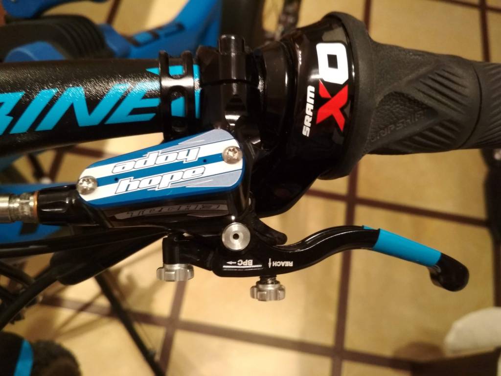

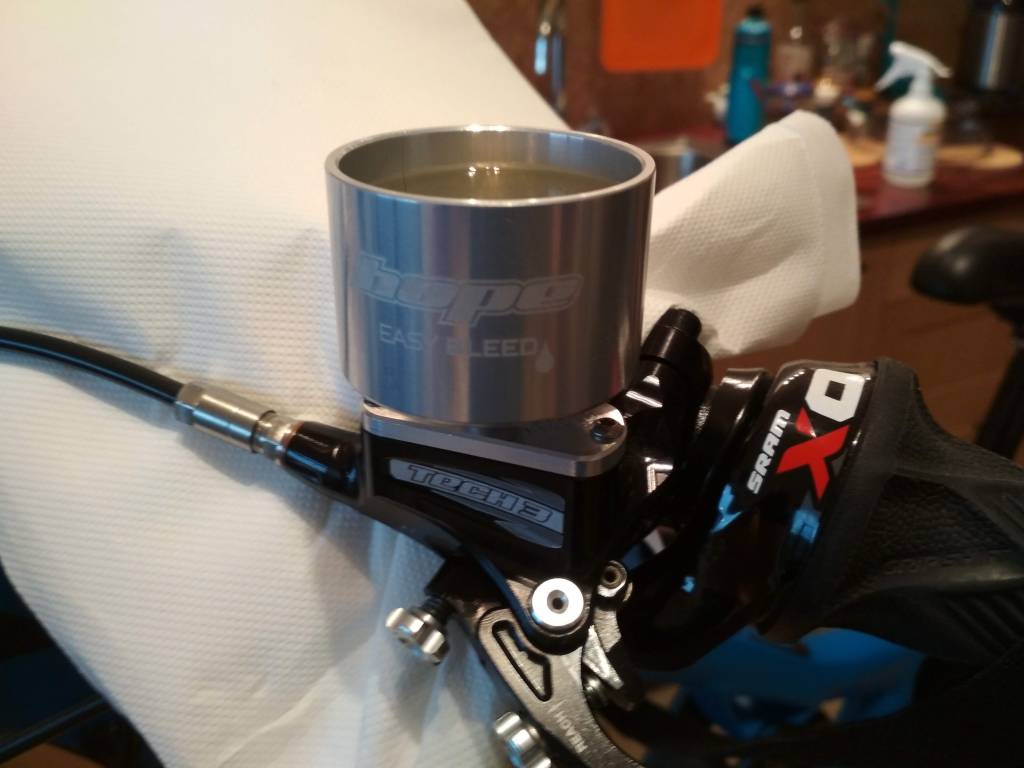

Kupiłam nowe dekielki do hamulców i zestaw do odpowietrzania hamulców Hope. Wymieniłam też uszczelkę w zbiorniku wyrównawczym (dzisiaj na ogień poszedł przedni hamulec, a jutro robię tylny), gdyż poprzednia zrobiła się wklęsła po bokach i puszczała płyn po obwodzie.

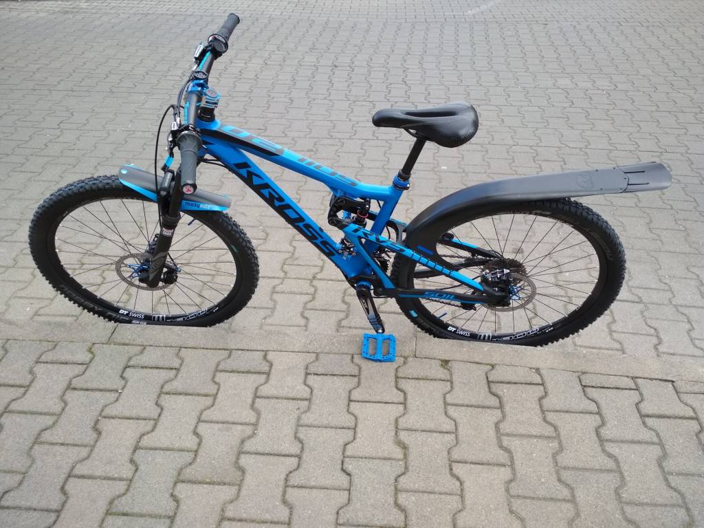

Widzę z Fulla  zrobiłaś Trekinga. To siodło i ten błotnik totalnie psuje ten rower.
  • 1 miesiąc temu...
@Raptor, to jedyne wygodne siodło pod mój kuper i mam takie we wszystkich moich rowerach. WTB na przykład zupełnie się u mnie nie sprawdziło. A co do błotnika - jest to specjalna konstrukcja pod rowery enduro (Mudhugger) i na ostatnim szkoleniu mtb w Kluszkowcach, gdzie warunki były bardzo błotniste, ten błotnik gwarantował mi suchy kuper i plecy.
No tak suche plecy
Ale mi osobiście też ten błotnik się nie podoba i wolał bym mieć mokre plecy
Ten błotnik nie tylko służy do ochrony pleców i ewentualnych przytarć kupra, ale też wzbudza sporo emocji :D
Sziva nabijam się tylko i nic złego nie mam na myśli. 😉
@Raptor, ależ ja się nie obrażam. Też bym wolała bardziej "pro" wyglądające siodło niż ta Selle Italia Donna, ale nie udało mi się takiego znaleźć pod mój zad. A na temat tego błotnika, to już tutaj kilka dyskusji było :)
@Sziva rzuć okiem na ofertę Selle San Marco. Mają bardzo ciekawe i wygodne siodła a do tego wyglądają już pro 😉
W błocie nie zapycha się bo patrząc na foty to za dużo miejsca nie ma i jak błotem się zapcha to lakier ściera
Miałam okazję pojeździć na siodłach Speca, ale dla mnie są za twarde i od razu czułam moje wystające kości kulszowe.
@We Wrocku duży wybór mają w Ducato przy Hallera, a także outletowe w www.sportstore.pl

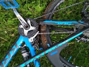

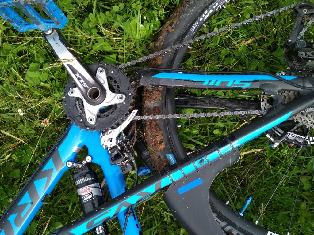

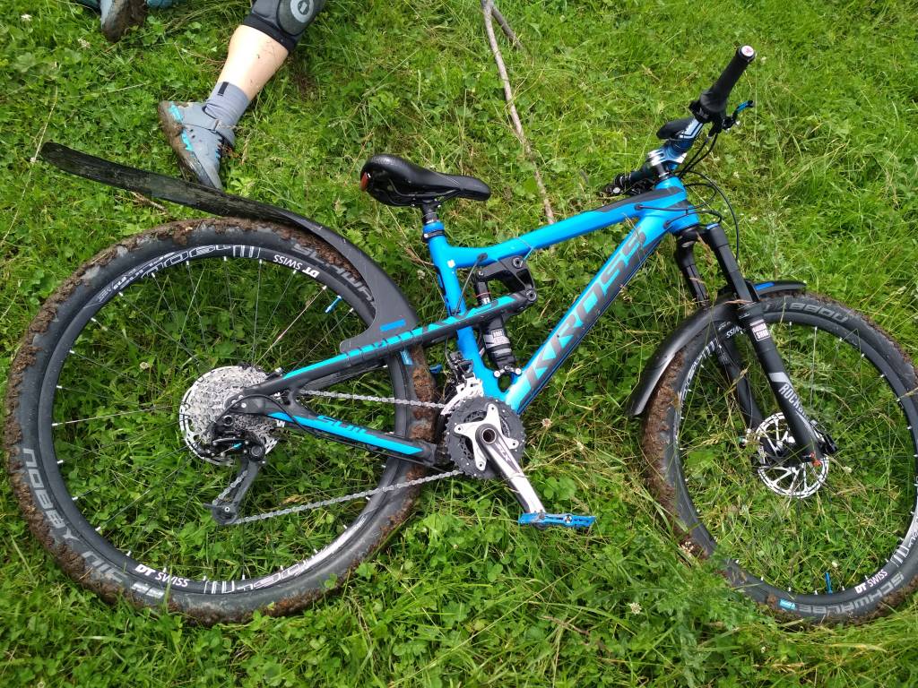

Tak wyglądał Soil po przejeździe przez bardzo błotnisty odcinek. Opony tak zalepiły się błotem, że wyglądały jak slicki:
bloto.thumb.jpg.7586906ef27ffc01ced522609e3866d6.jpg bloto2.thumb.jpg.0a1a8ceb0bf8d313e223c9924bf0a134.jpg
Oblepiony błotem był też cały obszar od przedniej przerzutki w dół.
Za to rowery koleżanek wyglądały, jak po błotnym spa... Koleżanki też.
