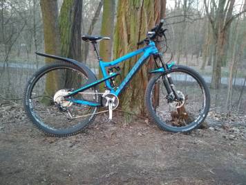

Gość Opublikowano 7 Kwietnia 2018 Opublikowano 7 Kwietnia 2018 Do Soila doszła nowa korba SLX 38-24 o ramionach 170mm. Na sztycy mam lampkę Mactronica, gdyż do siodełka WTB nie można jej zamontować tak fajnie, jak do Selle Italia. Muszę kupić lampkę Kross Red Blind. Dzisiaj pojechałam z mężem do Lasu Osobowickiego. Rewelacja! Pierwszy raz jeździłam po singlach i banan z twarzy mi nie schodził. Rower sprawował się świetnie, a ja czułam się na nim bardzo pewnie. Udało mi się na jednym zjeździe zaliczyć małą hopkę i uczucie było niesamowite. Już wiem, że ten rower do płaskiego nie został stworzony, a do Osobowickiego będę jeździć częściej. A co najważniejsze z całej tej wycieczki - mężowi też się bardzo podobało i sam chciał powtarzać jedną pętlę. Jestem więc podwójnie szczęśliwa Błotnik Mudhugger jest sztywny, nie dzwoni, nie trzeszczy, nie lata - jestem z niego zadowolona. Jeszcze jakiś test w błocie by się przydał.

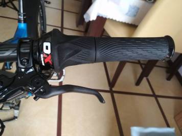

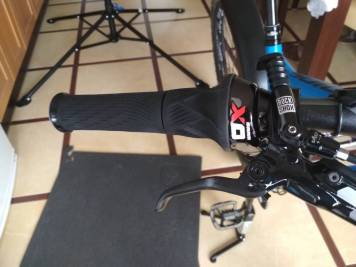

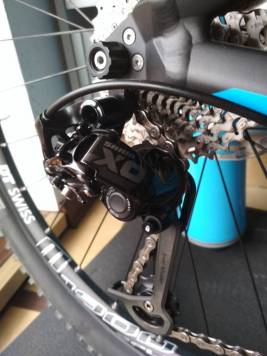

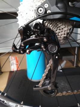

Gość Opublikowano 16 Maja 2018 Opublikowano 16 Maja 2018 Do Soila zamontowałam wreszcie gripshifty Srama X0 2x10. Mam za krótkie palce na cyngle. Przy okazji wymieniona została też przerzutka na Sram X-0 2.1. Pierwsze wrażenia? Te nowe gripy chodzą lżej od starszych braci i ciszej. Brakuje trochę tego strzału przy zmianie. Do tego manetka przedniej przerzutki ma tylko dwie pozycje, a nie kilka (brak mikroindeksacji), które pozwalały na bardzo komfortowe ustawienie przerzutki. Tu Sram cofnął się. Za to przerzutka tylna ma super patent na blokowanie wózka do zdjęcia koła. Proste to jak drut, a jakie skuteczne. Odchylamy wózek, wciskamy guzik i zablokowane.
trollu Opublikowano 16 Maja 2018 Opublikowano 16 Maja 2018 Ładne mody Ja daawno temu raz czy dwa jeździłem na "okręcanych" mentkach ale chyba wolę łopatki. Co do blokowania wózka to fakt, zawsze jak przychodzi mi coś grzebać przy łańcuchu to sobie myślę "trzeba bylo brać srama"
Gość Opublikowano 20 Maja 2018 Opublikowano 20 Maja 2018 Dzisiaj przetestowałam nowe manetki i przerzutkę. Zmiana biegów bardzo płynna i natychmiastowa nawet pod obciążeniem - bez zgrzytów czy siłowania się z manetką. Gripy chodzą bardzo miękko - czasami aż wręcz za miękko, ale ja jestem przyzwyczajona do ostrego strzału przy poprzednich generacjach. Ogólnie jestem bardzo zadowolona, choć nadal nie rozumiem, dlaczego Sram odszedł od starego systemu w manetce przedniej przerzutki. Wtedy na jeden blat były trzy ustawienia i szło wykorzystać bez problemu zakres całej kasety. Właśnie, orientujecie się czy zmiana przedniej przerzutki z Deore 10s na SLX 10s lub nawet na XTR 11s poprawi mi pracę przedniej przerzutki? Obecną jak ustawię tak, żeby mi nie ocierała łańcucha przy górnym zakresie kasety, to ociera przy dolnym i na odwrót. Już się nawet zastanawiałam czy nie wsadzić łańcucha 11s do napędu 2x10, ale może to po prostu dziadowska przerzutka mi się trafiła? Sram chyba nie robi przerzutek w systemie Side Swing, a szkoda.
