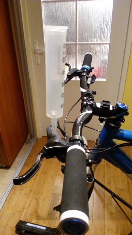

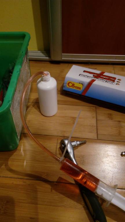

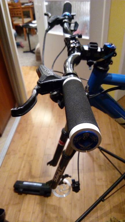

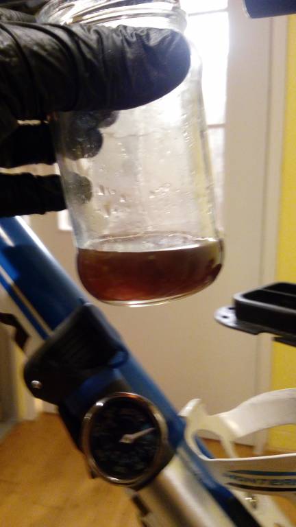

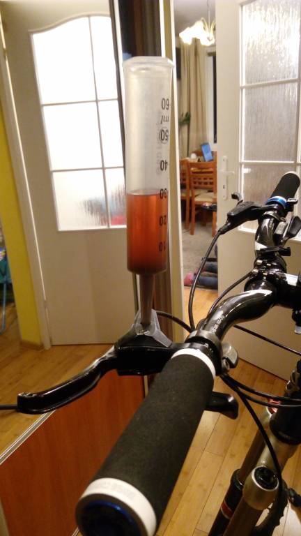

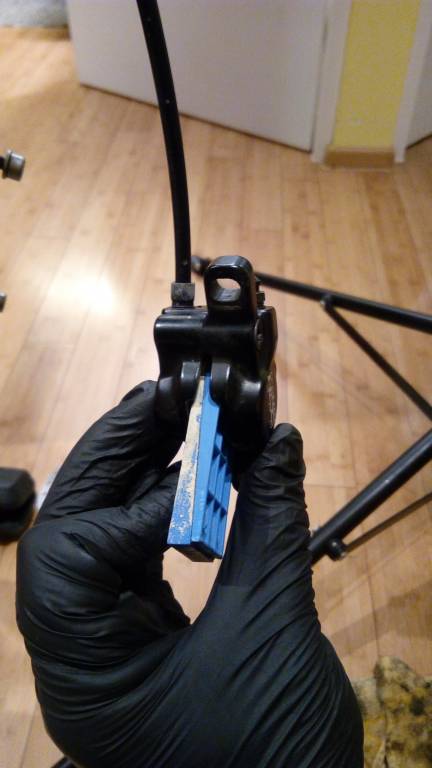

Wojtek Opublikowano 2 Grudnia 2017 Autor Opublikowano 2 Grudnia 2017 (edytowane) Po ostatnim wypadzie w Gorlicach dopiero teraz miałem chwilkę żeby wymienić płyn. Klocki o dziwo całe, ale płyn sami zobaczcie. Moje hamulce to tektro. To jest zebrany syf z obydwu zacisków. Na żywo wygląda jeszcze gorzej. Zacząłem standardowo od rozebrania wszystkiego, klamki do poziomu, zdemontowane zaciski, wyciągnięte klocki i zablokowane cylinderki klinami do montażu paneli podłogowych Następnie przygotowałem dwie strzykawki. Jadną dużą, taka do lewatywy pisałem już o niej wcześniej. Druga mniejsza z zamontowanym gumowym przewodem. Końcówka z dużej strzykawki daje się wkręcić w gwint śrubki do odpowietrzania. Małą strzykawkę napełniłem płynem tak żeby nie było pęcherzyków powietrza w ani w strzykawce ani w przewodzie. Następnie wężyk założyłem na odpowietrznik w zacisku, delikatnie go poluzowałem i zacząłem delikatnie wtłaczać zawartość strzykawki do układu. Tutaj dobrze widać jaki żur miałem w układzie, dla pewności przepuściłem większą ilość płynu niż mam w układzie. Teraz hamulce działają o wiele lepiej. Po przepchnięciu płynu w ten sposób nie ma potrzeby odpowietrzania zacisków, trzeba tylko zwracać uwagę żeby przy zakładaniu wężyka na odpowietrznik nie złapać pęcherzyka powietrza. No i przy zdejmowaniu górnej strzykawki też należy uważać bo też może się nabałaganić. Edytowane 2 Grudnia 2017 przez Wojtek 1
Gość Opublikowano 3 Grudnia 2017 Opublikowano 3 Grudnia 2017 Super sposób. Jak zdejmujesz górną żeby nie ulać klamki olejem?
Wojtek Opublikowano 3 Grudnia 2017 Autor Opublikowano 3 Grudnia 2017 45 minut temu, zibi_j1 napisał: Super sposób. Jak zdejmujesz górną żeby nie ulać klamki olejem? Szybko pod spód podstawiam słoiczek żeby się na podłogę nie wylało. Klakami nie ma się co martwić, są metalowe to wystarczy je dobrze wytrzeć, większy problem z gripami, ja mam piankowe. Ale jak zrobisz o szybko i sprawnie to wiele nie trzeba wycierać.

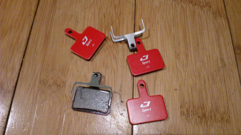

Wojtek Opublikowano 4 Grudnia 2017 Autor Opublikowano 4 Grudnia 2017 (edytowane) Ostatnie elementy mojej układanki hamulcowej. Jutro w drodze do pracy przetestuję. Edytowane 4 Grudnia 2017 przez Wojtek
jedras Opublikowano 4 Grudnia 2017 Opublikowano 4 Grudnia 2017 Do Kony takie wstawiłem w stare SLX-y. Dają radę.

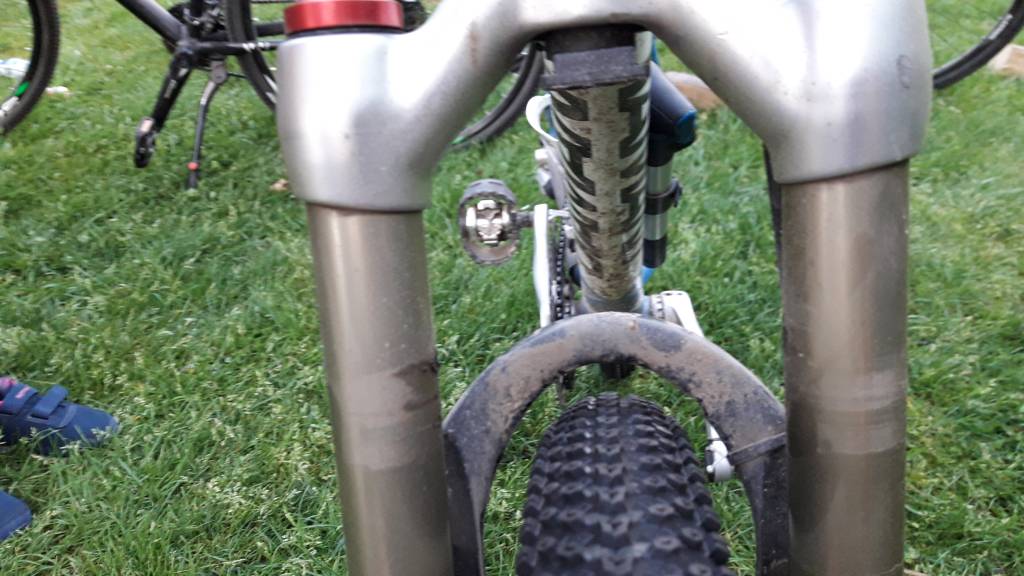

Wojtek Opublikowano 13 Kwietnia 2018 Autor Opublikowano 13 Kwietnia 2018 Poradźcie mi proszę, lepiej inwestować w ten rower czy lepiej dołożyć kaskę i kupić nowy. Tutaj muszę wymienić napęd i hamulce, całość inwestycji to 1850 zł, za same części, przełożę sobie sam. Drugą opcją jest zakup innego roweru, coś w ten deseń: https://www.rowertour.com/p/81981/merida-big.nine-500-lite-rower-mtb-hardtail-29-shimano-deore-2x10-2018 Osprzęt jest taki jak chcę, no może poza hamulcami, ale to jest łatwo zamienić. Różnica jakieś 2000 zł ale w nowym rowerze zyskuję taperowaną główkę ramy i koło 29 cali.

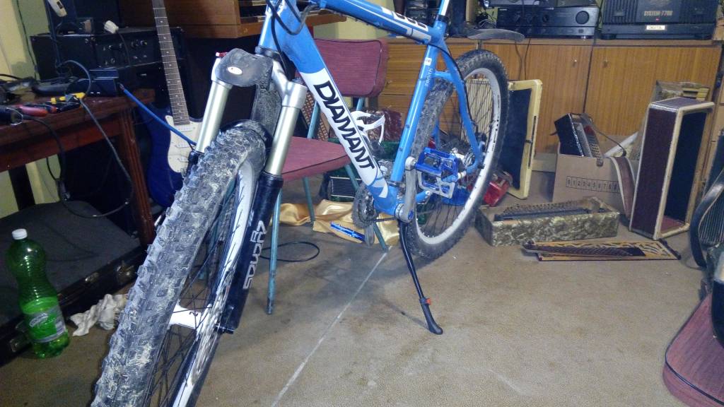

Wojtek Opublikowano 2 Maja 2018 Autor Opublikowano 2 Maja 2018 W kwestii wytrzymałości karbonowej sztycy i kierownicy, jeszcze nic nie pękło
Wojtek Opublikowano 5 Maja 2018 Autor Opublikowano 5 Maja 2018 Po założeniu opon Panaracer 27,5 x 2,0 zrobiło się całkiem sporo miejsca.
