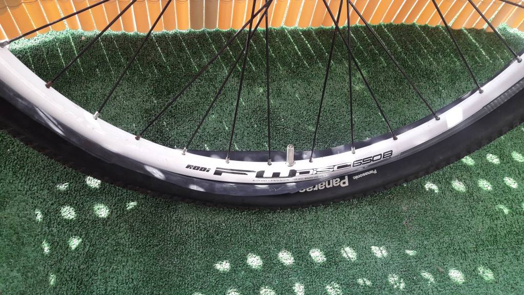

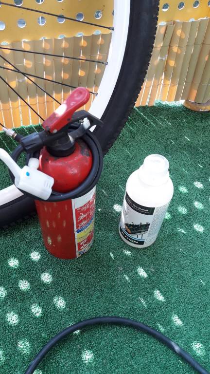

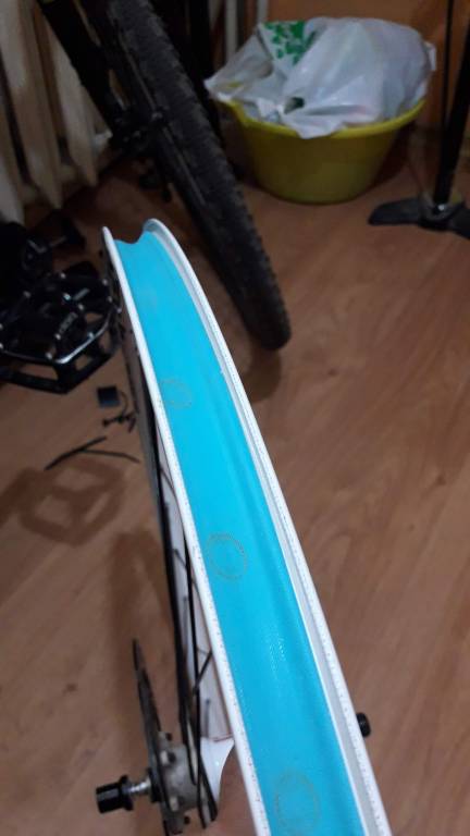

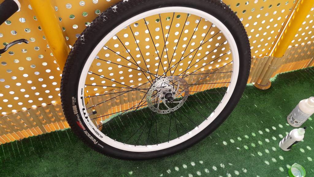

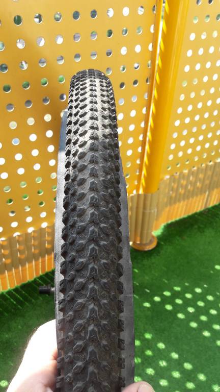

Zrobiłem sobie ghetto tubeless

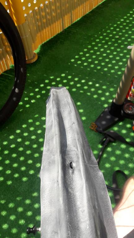

Najpierw wymyśliłem sobie że zrobię coś podobnego do ghetto tubeless z tym, że nie będę wywijał rozciętej dętki na brzegi obręczy. Skutek był słaby. O ile opona po obwodzie się uszczelniła to nie było szans na uszczelnienie przy wentylu.
 20180619_121730.thumb.jpg.5187d1b025e3d93901c43192d30ff141.jpg20180619_124156.thumb.jpg.6c926e0d94b9cb5fede9e0801cd1c15f.jpg
To było drugie podejście. Pierwsze było na dętce 26 cali (za duża), niestety z zaworem presta, który nie był niestety wykręcany i nie było wystarczająco dużego przepływu powietrza aby wypełnić oponę.

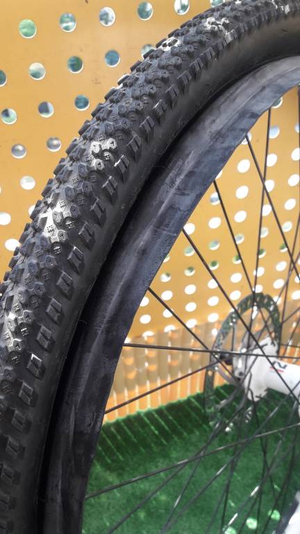

Za trzecim razem zrobiłem już starym sprawdzonym sposobem, dokładnie tak jak już wcześniej w moim wątku opisywałem.
20180619_155902.thumb.jpg.edd98d598ae05c97815fec62a25f6527.jpg20180619_160216.thumb.jpg.7349fa5e1c57ebdafc37025c67e65bff.jpg20180619_160226.thumb.jpg.bd5d5bb270061ea004e82dd9fe30479e.jpg20180619_160236.thumb.jpg.0c94f0f50b1da0c5277fc5dc8886ae14.jpg

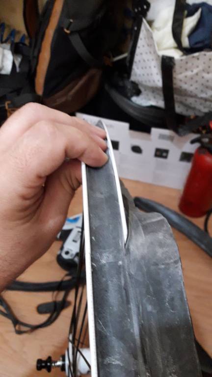

Tym razem dętkę 24 cale wywinąłem na zewnątrz tak, że po obydwu stronach wystawała dętka, całość uszczelniła się od pierwszego strzału moim AirBoosterem :D
Po próbnym uszczelnieniem na sucho wystarczyło wlać mleko z decathlona napompować i dociąć nadmiar dętki.

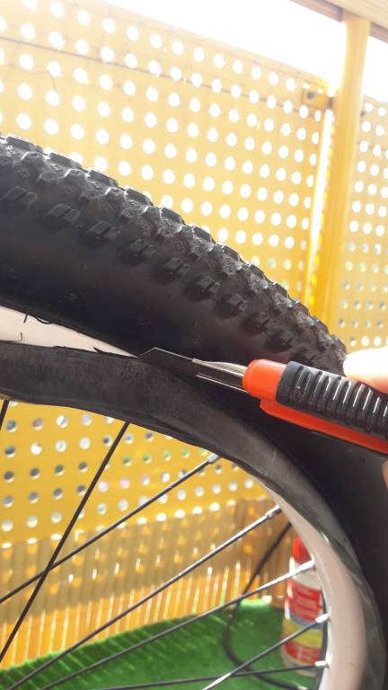

Ja zawsze tnę układając nożyk tak aby nie przeciąć przypadkiem opony. W trakcie cięcia delikatnie pociągam nadmiar tak aby łatwiej się cięło.
I gotowe.
Całość zajęła mi mniej niż pół godziny. Nie licząc wcześniejszych nieudanych prób.

Oj tam, było lekkie bum tak, że wszyscy sąsiedzi wyskoczyli na balkony jak by coś wybuchło :D hehe
Docinałem nadmiar dętki, ciąłem ostrzem w stronę obręczy, nie opony, i jakimś cudem opona nie wytrzymała, strzeliła tak głośno że masakra. Szkoda opony bo miała przejechane ze 200 km, a strzeliła w momencie kiedy zostało mi do docięcia dosłownie 5 cm

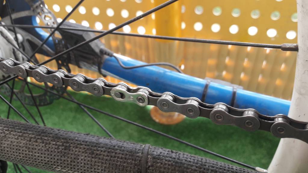

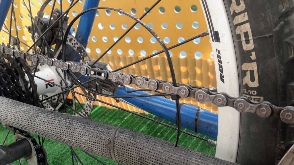

Wczoraj zamontowałem lepszy łańcuch w rowerze :D i za namową @Puncu zamontowałem spinkę na nim
20180621_184725.thumb.jpg.32313115cd8e4141ecc9aba47643db94.jpg20180621_184736.thumb.jpg.068d545f5702f9f943c67c74c422de19.jpg

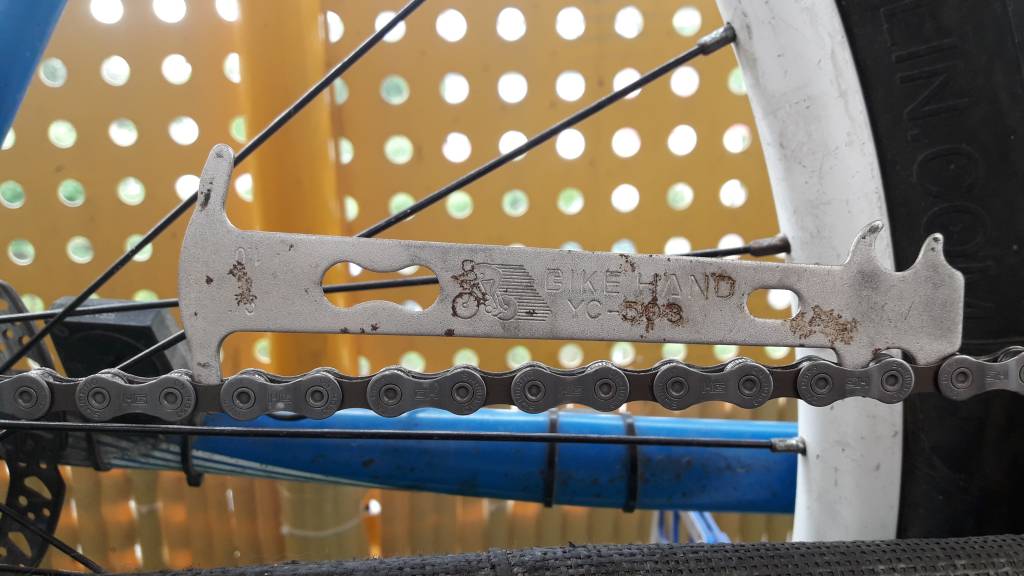

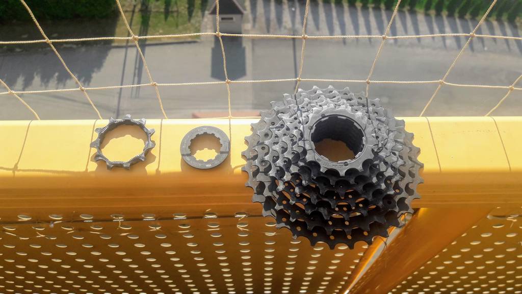

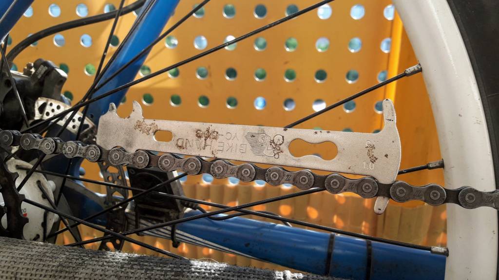

Prezentuje się pięknie, naszła mnie też myśl ciekawe jak bardzo mam ten łańcuch wyciągnięty.
Okazało się że nie jest dobrze. Hehe, trze kupić łańcuch.
Pytanie czy stara kaseta przyjmie nowy łańcuch, ale to można sprawdzić tylko zakładając nowy ;)
Nawet nie jest strasznie zeżarta, myślę że da radę.

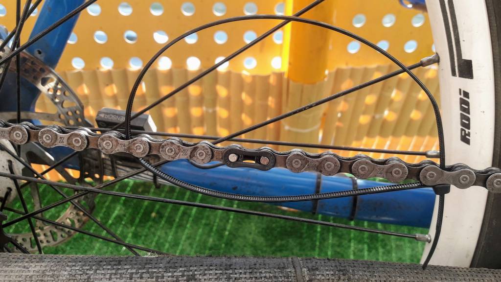

Założyłem mniej wyciągnięte sznurowadło
Nie jest to łańcuch z najwyższej półki ale mając na uwadze że mam już wysłużony napęd z premedytacją taki kupiłem. Przed założeniem łańcuch oddtłuściłem, po założeniu lekko nasmarowałem.
Ponieważ @Puncu skrytykował spinkę, którą wczoraj założyłem dziś  zmontowałem też lepszą spinkę.

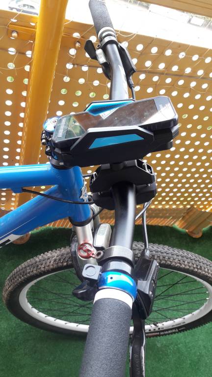

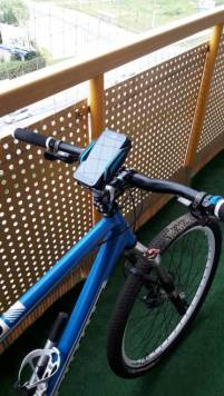

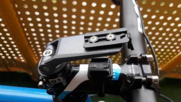

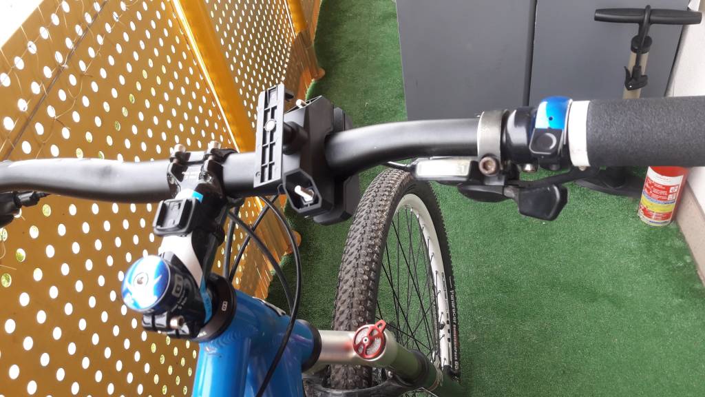

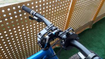

Mój nowy nabytek.

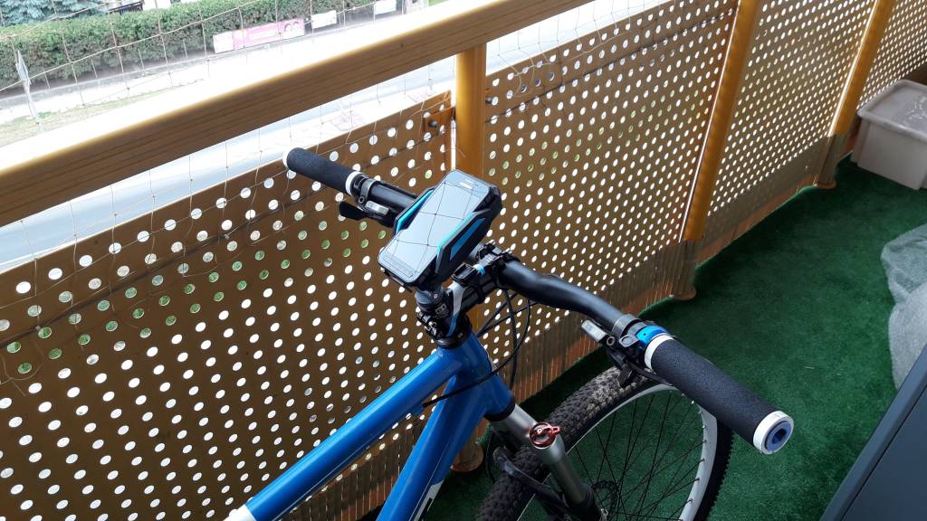

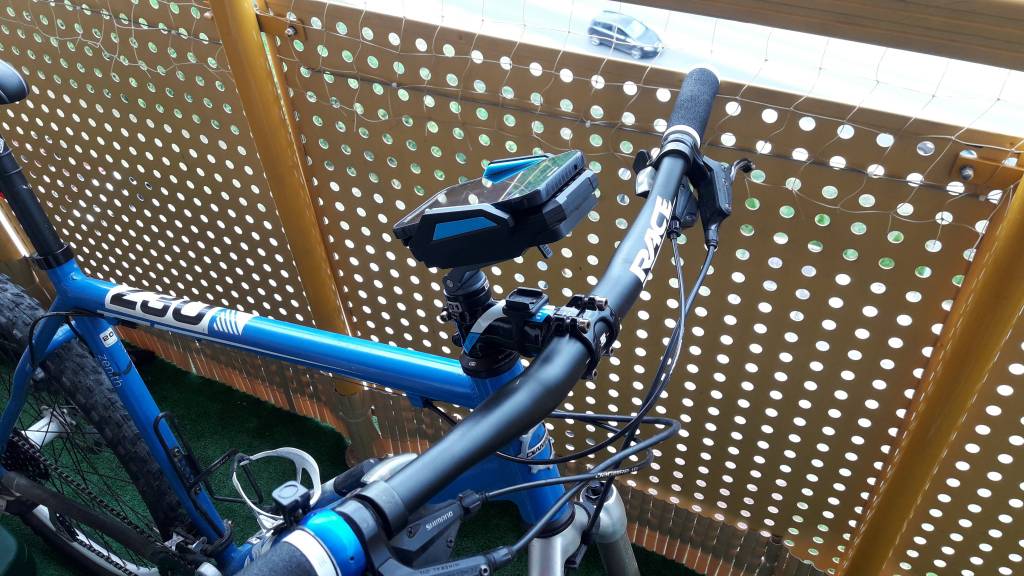

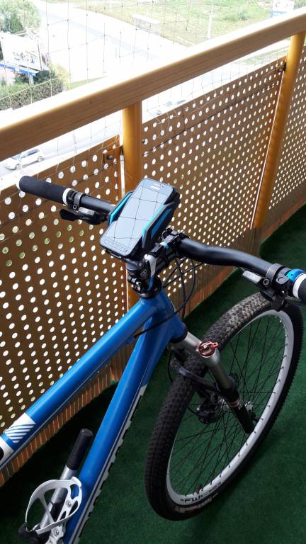

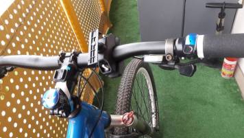

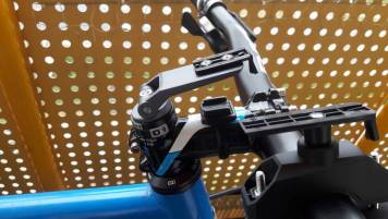

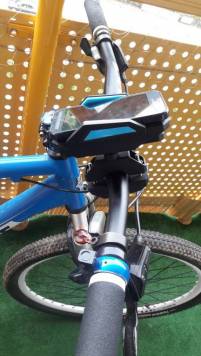

Jest to uchwyt rowerowy z powerbankiem. Kupiłem go bo wybieram się na wczasy z rowerem i nie chciał bym aby w trakcie wycieczki rowerowej z rodzinką nagle brakło mi baterii w telefonie. ponadto nie będę musiał już przywiązywać powerbanku trytytkami do kierownicy w okolicach uchwytu rowerowego, tak jak to robiłem do tej pory. Uchwyt stwarza wrażenie dość solidnie wykonanego. Nie wiem jak będzie z trzymaniem telefonu, ale na jazdę po korzeniach z tym uchwytem raczej bym się nie zdecydował. O ile sam uchwyt nie jest tak toporny jak mi się wydawało że będzie, to uchwyt uchwytu (fajnie to brzmi) jest straszliwie ogromny.
20180627_110649.thumb.jpg.9443d1577e25f83594e368c5aa3972e6.jpg20180627_110657.thumb.jpg.c61b2f802783168e976fed8913940b79.jpg20180627_110743.thumb.jpg.2e252b9606bf2cb5ee68ee5ed569a27b.jpg
Na szczęście w komplecie jest też uchwyt umożliwiający montaż za pomocą śruby do gwiazdki w rurze sterowej, i to wygląda o wiele lepiej, zapewne z tej opcji będę korzystał.
20180627_114258.thumb.jpg.243a747c29d93645c53379d8b3458258.jpg20180627_114305.thumb.jpg.e8e0342b8a390318df65064dc484b62b.jpg20180627_114324.thumb.jpg.cbf9255571817f7ab8a98e688e6d4c36.jpg
20180627_104937.thumb.jpg.8366b7ae1f530dcda99fda1a1bf9f178.jpg20180627_104943.thumb.jpg.ca99b69e5e91ea8beb5d557c3e605744.jpg20180627_104950.thumb.jpg.4df3be978b9ca782304f82bb196f4c7c.jpg
Ciekawe jak się będzie sprawował w trakcie użytkowania.
Uchwyt na kierę wygląda jak zabezpieczenie antykradzieżowe :D Na stery dużo lepiej i chyba bardziej czytelnie.

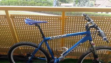

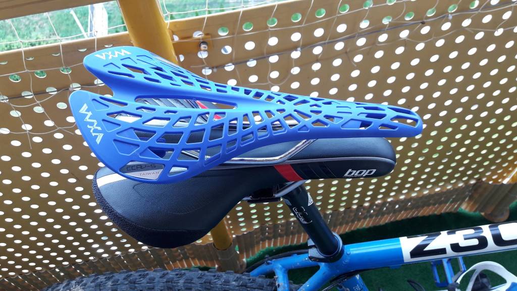

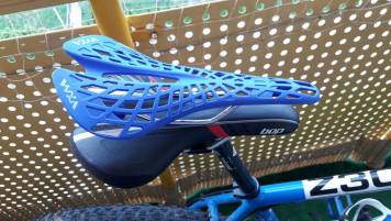

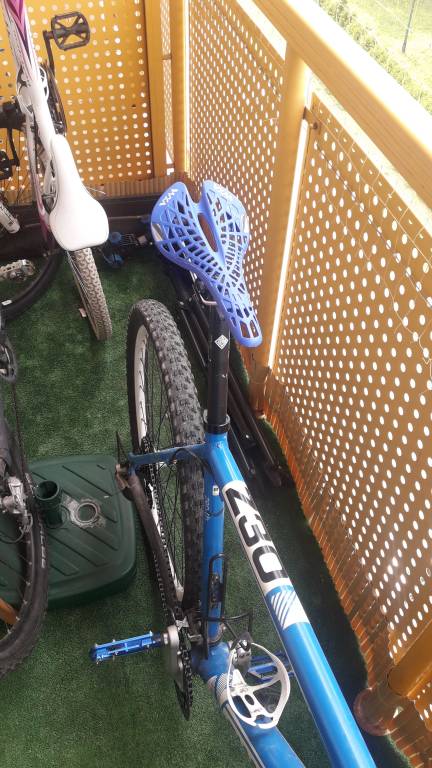

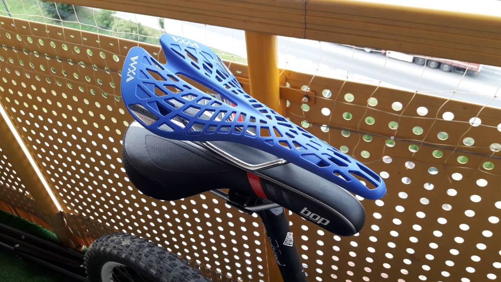

Dotarła do mnie dziś paczuszka od dalekowschodnich przyjaciół.

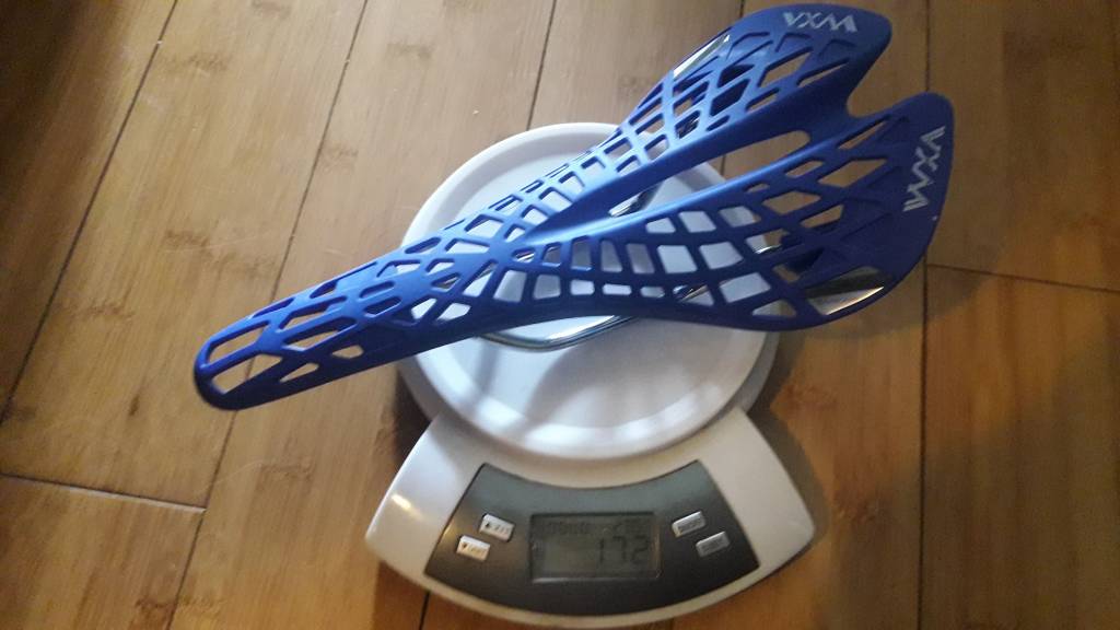

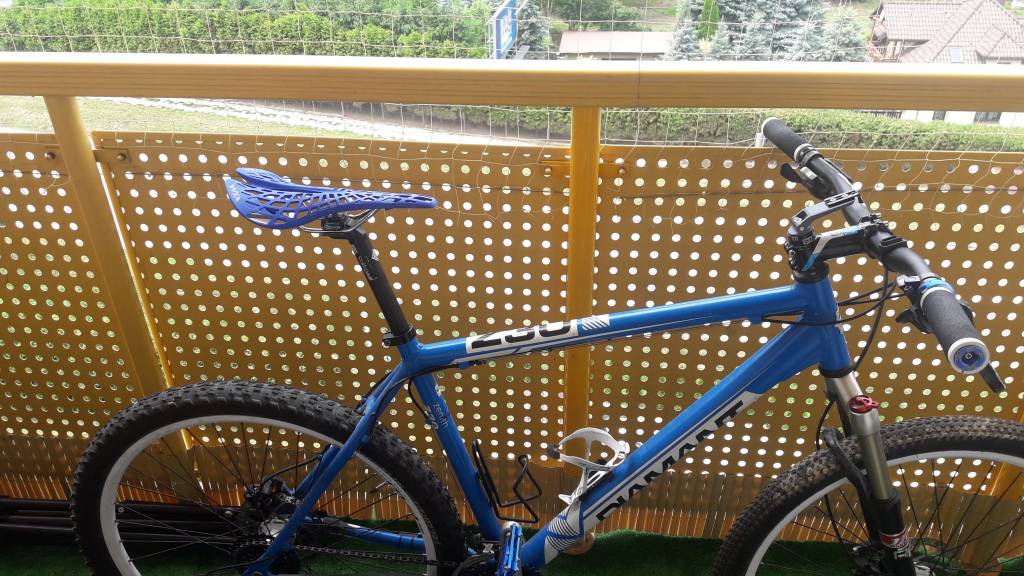

Siodełko jest wąskie, i niesamowicie leciutkie, a co do jakości wykonania... no cóż mogło by być lepiej ale za cenę jaką zapłaciłem nie ma się czego wiele spodziewać, ale tragedii nie ma.
20180629_123342.thumb.jpg.df4a52c1a5c84678ecd0b3827e04f9fc.jpg20180629_124515.thumb.jpg.cde067edb302807400e04c313182575c.jpg
Na rowerze prezentuje się całkiem dobrze, po pierwszym posadowieniu 4 liter stwierdzam, że jest niesamowicie wygodne. Jednak dokładnie jak się sprawuje napiszę po urlopie, na który biorę rower. Planuję kilka kilometrów przejechać.
20180629_124815.thumb.jpg.a8c888dd2076671129174624eebeeecd.jpg20180629_124822.thumb.jpg.cfefb7c4f2372777b038370cfc67833c.jpg
Po pierwszych kilku kilometrach nadal twierdzę że jest to najwygodniejsze siodełko jakie miałem.
Po pierwszych ponad dwóch godzinach w siodełku stwierdzam że moje 4 litery dogadały się z siodełkiem  doskonale. I nawet bez założonego pampersa da się komfortowo jeździć.

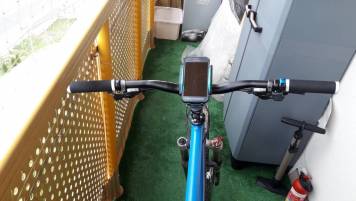

A co do uchwytu na telefon to tak, lokalizacja na sterach jest rewelacyjna. Telefon trzyma się dość solidnie w uchwycie, i nawet spore kocie łby na drodze nie robią na nim wrażenia. Power bank dziala rewelacyjnie, szybko ładuje telefon. Jest tylko jeden minus. Trzeba pamiętać żeby to naładować przed wyruszeniem w trasę. Mi się zdażyło zapomnieć. Uchwyt polecam.
