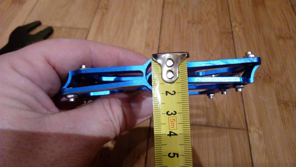

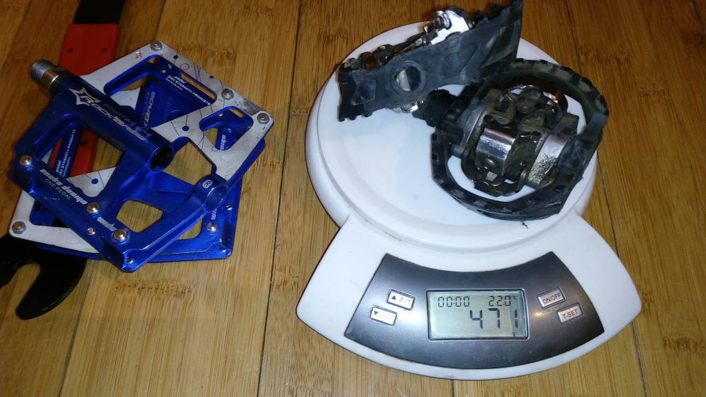

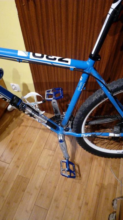

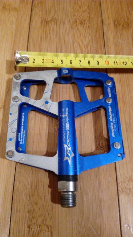

W kwestii pedałów, zagościły u mnie na stałe do wiosny pedały "zimowe"
IMG_20171117_200446.thumb.jpg.c095b4cdff4e635f787a260664adcf2d.jpgIMG_20171117_200515.thumb.jpg.852c73f33b536cb57acc7af87684d454.jpg
IMG_20171117_201318.thumb.jpg.68bf406b25febf3d5a94f0338fac46a2.jpgIMG_20171117_201346.thumb.jpg.ec1958bde73b78b4e20ce3ce024068ad.jpgIMG_20171117_201422.thumb.jpg.1892dfce326be0fdcf264d3f41eaa693.jpg

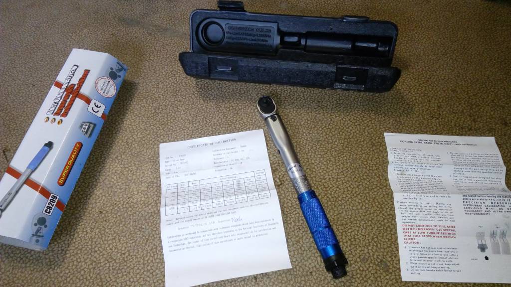

Mam nadzieję, że dynamometryka użyłeś :)
Pokaż jakiego. ;)
Wysłane z mojego E2303 przy użyciu Tapatalka

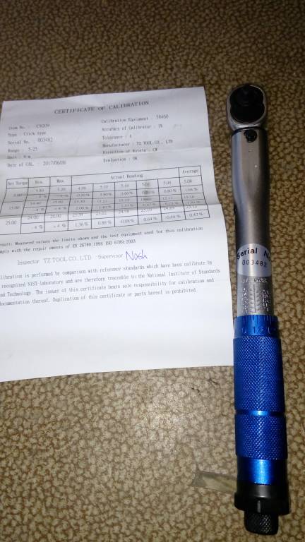

A takiego:
Posiada certyfikat więc jest raczej dokładny. Zakres ma od 5-25Nm

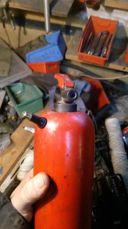

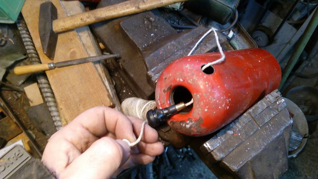

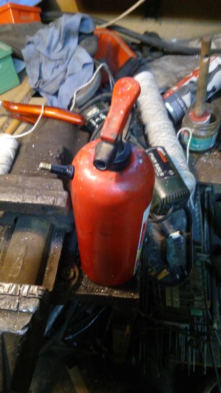

Przy okazji wizyty w garażu powstał mój airbooster :D
Jest go na prawdę łatwo wykonać.

Zakres troszkę duży. Czasem trzeba mniej niż 5 Nm
Na tych elementach, które ja posiadam najmniejszy zakres to 5, nawet ta siła mnie troszkę zaskoczyła bo myślałem że to będzie ciut lżej :D Nie trzeba ciągnąć na siłę, ale zaskoczyło mnie.
Na tych elementach, które ja posiadam najmniejszy zakres to 5, nawet ta siła mnie troszkę zaskoczyła bo myślałem że to będzie ciut lżej Nie trzeba ciągnąć na siłę, ale zaskoczyło mnie.
Jak znajdziesz chwilkę zrób jakieś DIY jak wykonać to coś do pompowania ;)
Na poprzedniej stronie jest link do filmiku. Jest to banalnie proste.

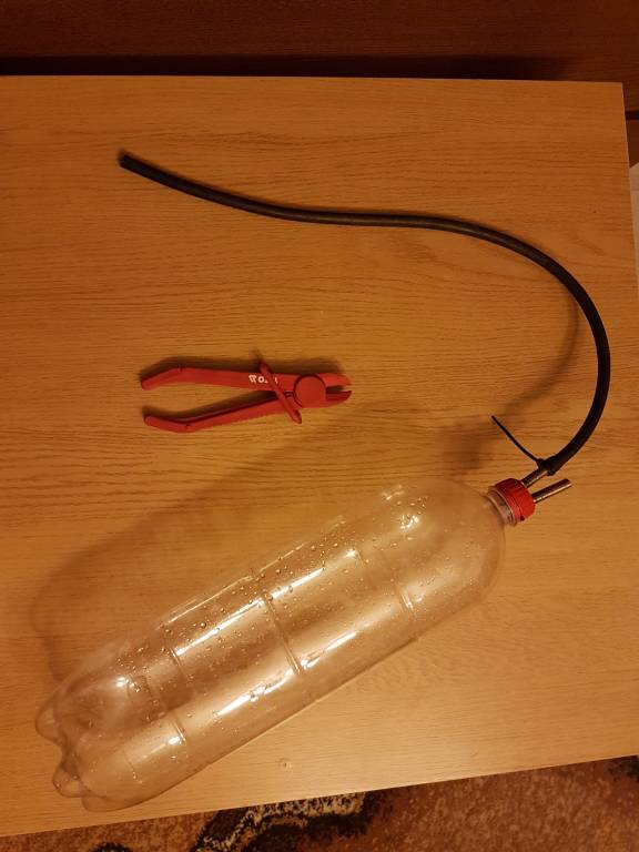

Można zrobić uproszczoną wersję jak nie ma się akurat gaśnicy z butelki 2-2,5 l po coli. 2 dziury w korku, 2 wentyle ze starych dętek, w jednej wykręcamy wentyl i zakładamy wężyk :) Trochę silikonu do uszczelnienia. Jako blokadę wystarczy złozyć go na 2 razy, albo kupić takie fajne plastikowe szczypce za 10-15 zł do zaciskania gumowych przewodów, ja takich używam.
No ale wersja z gasnicy wymiata :) Jak by jeszcze węzyk od pompki w niej zamontowac z końcówką było by bosko.
20171118_211834.jpg Edytowane przez jedras
Godzinę temu, jedras napisał:
... Jak by jeszcze węzyk od pompki w niej zamontowac z końcówką było by bosko.

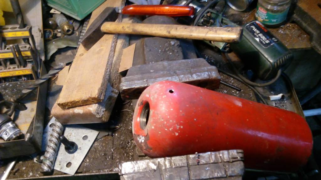

Myślałem, żeby sobie z butelek zrobić ale stwierdziłem że zrobię coś bardziej solidnego. Jeszcze zostanie pomalowany, no i oczywiście wężyk już czeka :D

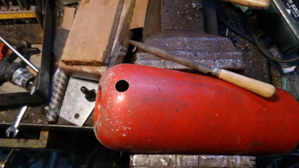

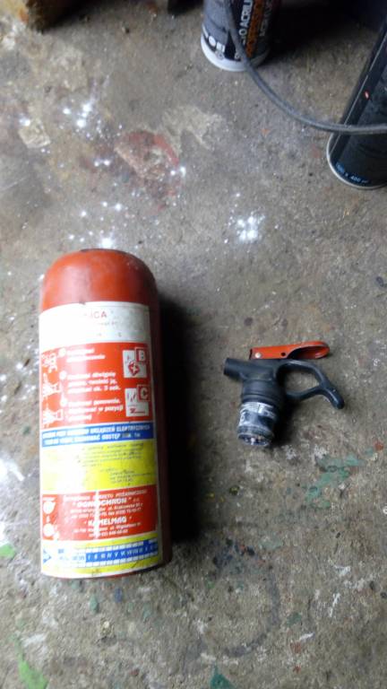

Najpierw należy gaśnicę opróżnić, a później rozebrać na czynniki pierwsze. Na zaworze jest jeszcze taka plastikowa tuleja, w której jest zawór CO2, to wszystko usuwamy, musimy zostawić tylko element utrzymujący sprężynę od zaworka gaśnicy.
Następnie wybieramy miejsce na wentyl samochodowy, musi być takie żeby się dało zakręcić zawór gaśnicy i też takie żeby było w miarę proste. Jeżeli otwór zostanie wykonany na bocznej ściance może być problem ze szczelnością.
Najpierw wywierciłem otwór wiertłem nr 5 potem wiertłem nr 13, następnie mały pilniczek i wyrównałem krawędzie.
Następnie należy przeciągnąć sznurek przez otwory, ma on ułatwić trafienie wentylem od środka w mały otwór. Aby umożliwić przewlecenie przez środek wentyla sznurka należy wykręcić zaworek. Aby łatwiej było przeciągnąć gumowy kołnierz należy posmarować go smarem. Z łatwością przeciągniecie go palcami.
Następnie cieszymy się własnym airboosterem :D
Ja swój dla testów nabiłem do 8 barów (na tyle pozwala garażowy kompresor) i nawet najmniejszego przecieku nie było, w domu napompuję ile się da. Będzie można przetestować pompkę stacjonarną.
Edytowane przez Wojtek
Ciekaw bylem jak się ten wentyl uszczelnia.
Kupiłeś go gdzieś ? Czy że tak powiem refurbished?
Jaką pojemność ma gaśnica ?
Ciekaw jestem testu pompki, swoją zamówię pewnie jutro, zrobiłem zamówienie w bikestacja z wężykiem i pompką, zamiast mi to w piątek wysłać napisali ze nie mają chyba z 5 pozycji z zamówionych, które są dostępne na stronie, ale jednak nie są dostępne, wiec zrezygnowałem... Butelkę nabijałem kompresorem do 7 barów, moją nożną pompką nabicie nieco ponad 5 to jest już straszny masochizm, za to w serwisie po 2 stronie ulicy taką stacjonarną 7 było bezproblemowe.
Gaśnica ma około litra, jak będzie za mało to zrobię z większej gaśnicy, ale myślę że dla celów dmuchnięcia w oponę wystarczy. Wentyl kupiłem w zakładzie wulkanizacyjnym, koszt 4zł. Zatem taki też jest koszt mojego airtanka :D koszt robocizny i prądu jest pomijalny. Przy naciśnięciu zaworu dmucha naprawdę szybko i mocno.
