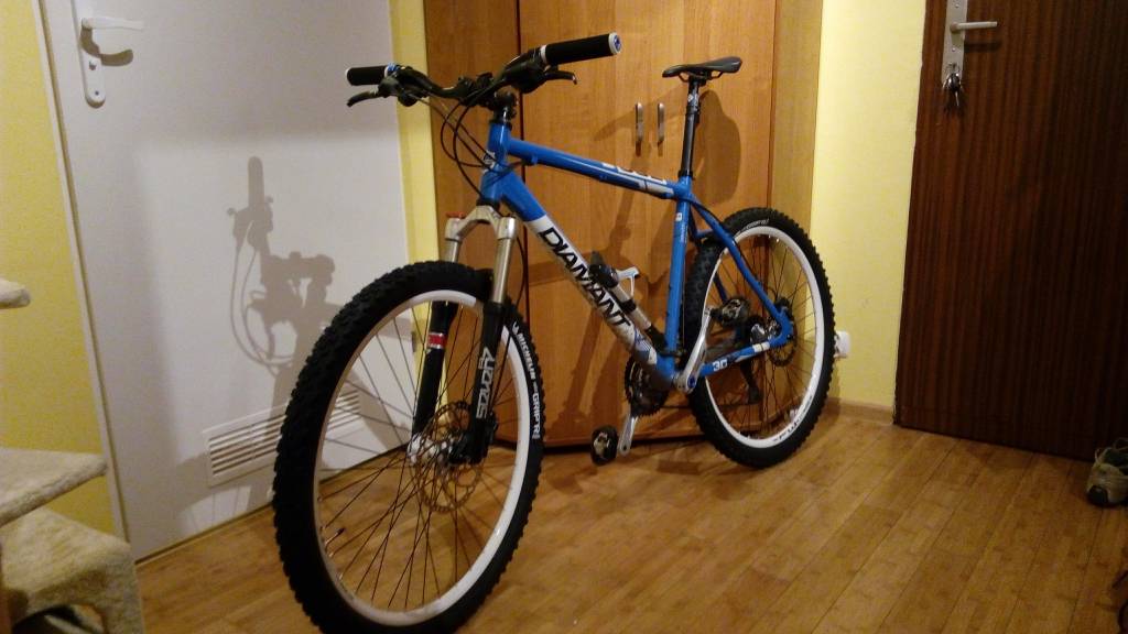

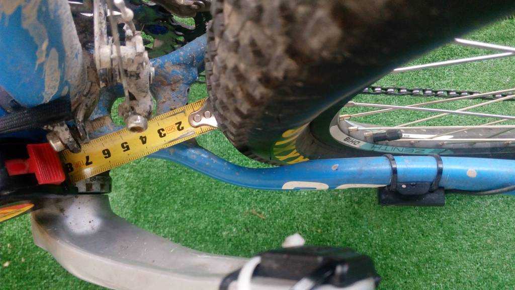

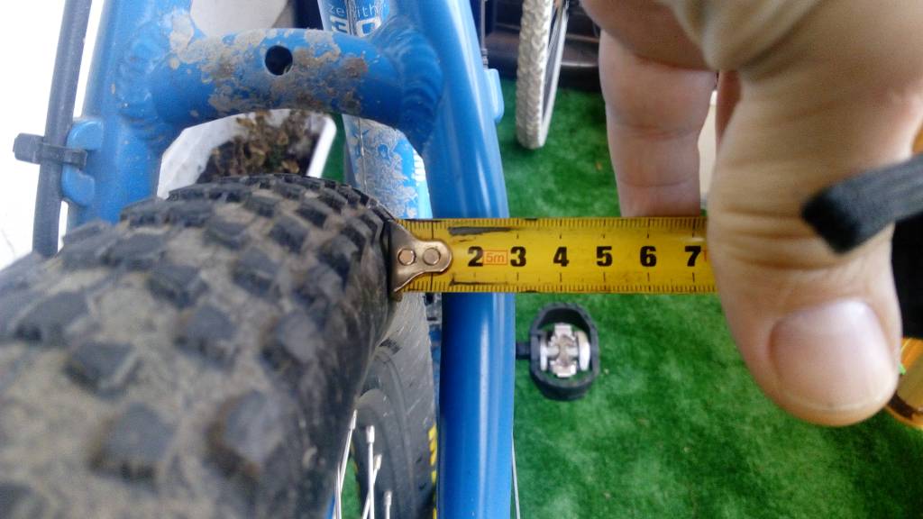

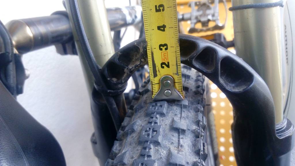

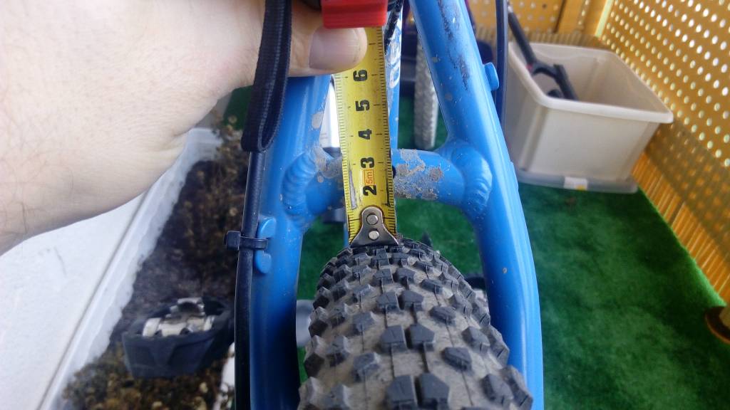

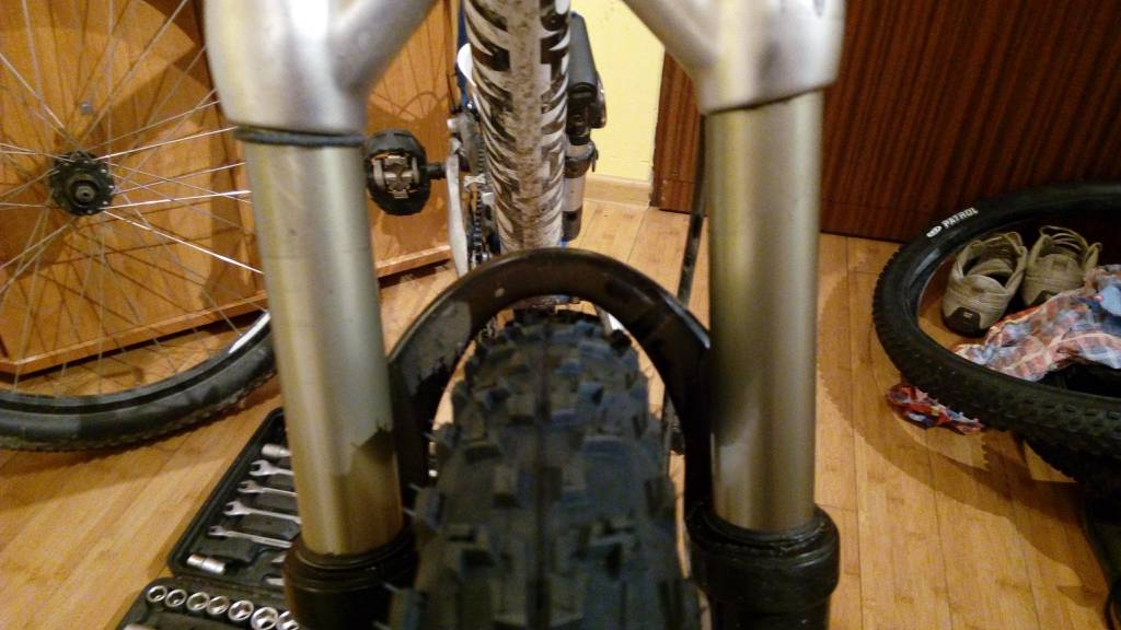

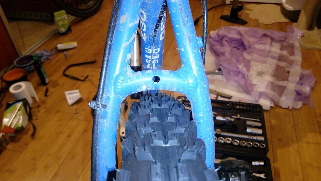

Zrobiłem kilka fotek ile mam miejsca pomiędzy oponą a ramą oraz amortyzatorem. Myślę że wejdzie mi 27,5.

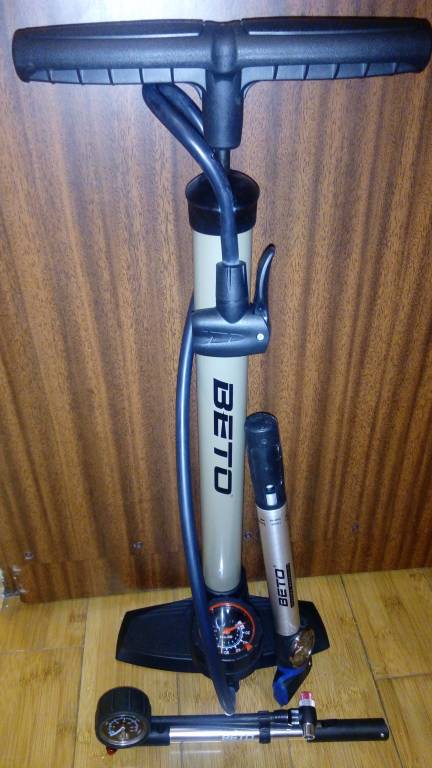

Mam całą rodzinę pompek firmy BETO, nie wiem czy jest to wysokiej klasy producent ale powiem, że wszystkie są rewelacyjne. Może ta śtednia pompka nie należy dk najlżejszych ale jest metalowa, teleskopowa i ma manometr.
Mój najnowszy nabytek. Jak trochę z nią pojeżdżę dam znać jak się sprawuje. Kosztowała 12 zeta więc tyle co dobre baterie. Ma wbudowany akumulator ładowana jest z USB. Na razie świeciła przez godzinę. Zobaczymy ile wytrzyma od ładowania do ładowania. Świeci dość jasno.

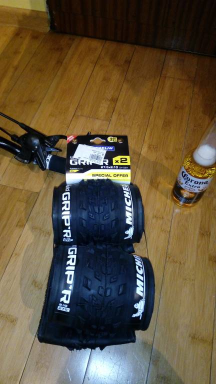

Dotarły do mnie wczoraj wyczekiwane przesyłki :D mianowicie koła i opony :D
Opony używane a w lepszym stanie niż moja opona, którą założyłem bodajże miesiąc temu.

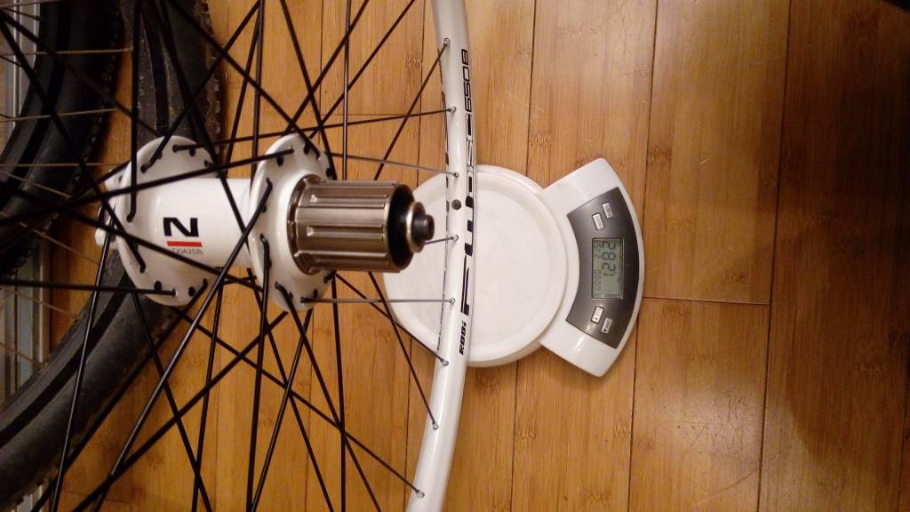

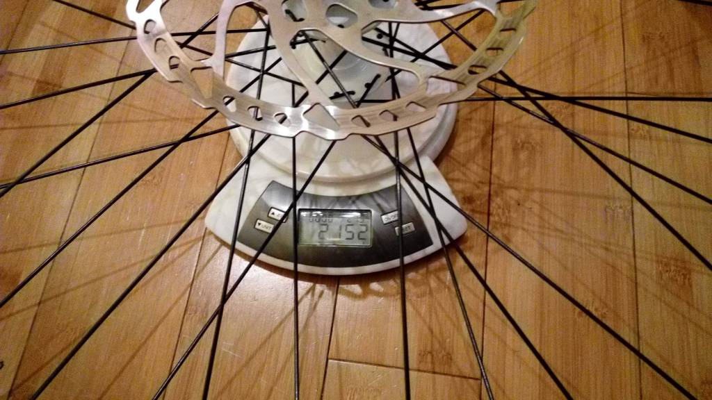

Pełen zapału zabrałem się do pracy, zacząłem od przedniego koła, bo w nim była piasta, której płynność pracy pozostawia sporo do życzenia.
IMG_20171115_203326.thumb.jpg.2a9d8e1aca9f3d317e57ff1344f663a4.jpgIMG_20171115_181419.thumb.jpg.549b0bfa4bc9b03ca38c8c01f3c34c33.jpg

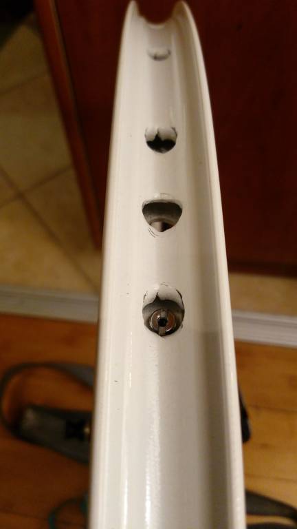

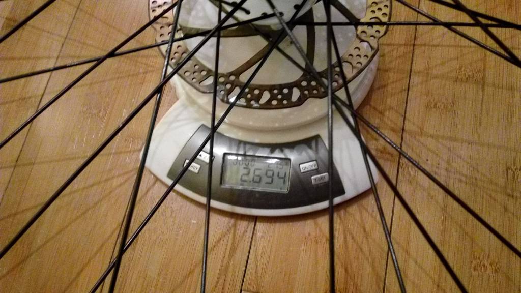

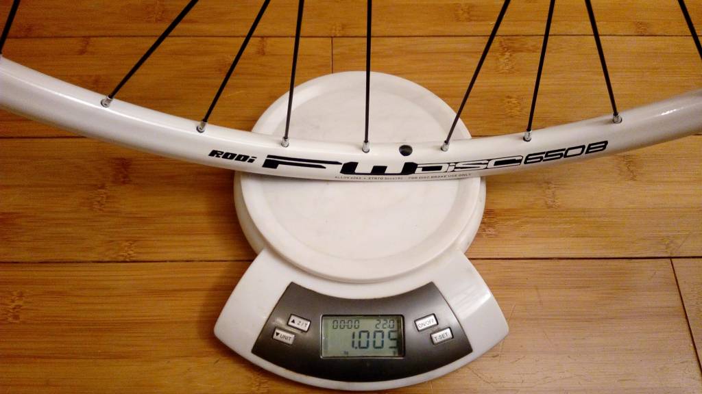

Nie wiem czy do dobry czy słaby wynik, ważone bez zacisków. Zaskoczyła mnie jakość wykonania otworów dla szprych w obręczy, są po prostu wciskane a nie wiercone, często tak jest??

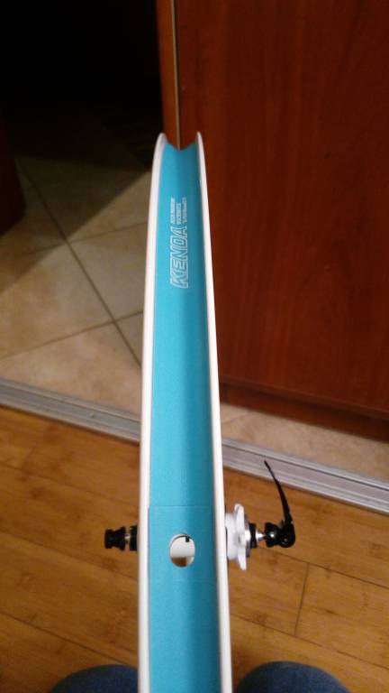

Zabezpieczenie pod dętkę firmy KENDA

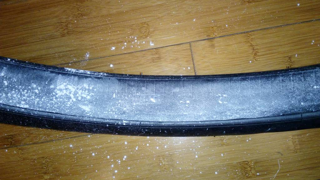

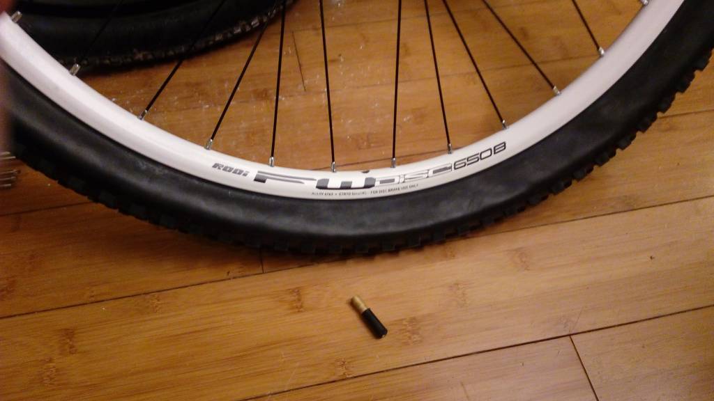

Nauczony doświadczeniem kolegi  @zibi_j1 najpierw dokładnie przeglądnąłem opony wewnątrz, po stwierdzeni, że nic w środku nie ma zasypałem odrobiną pudru.

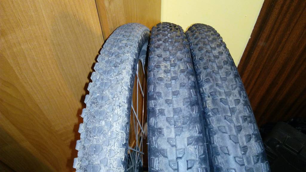

Po dość długiej walce z ułożeniem opony na obręczy udało mi się trochę podpompować kółko, przyłożyłem do widelce i pełna radość, stwierdziłem że na styk ale się mieści, zdjąłem z powrotem aby dokładniej wyrównać i dopompować do 3 bar. I wtedy jak zdejmowałem pompkę stało się to
IMG_20171115_195909.thumb.jpg.dafeea3283acd7f37260796409dc535c.jpgIMG_20171115_184535.thumb.jpg.4d7bfa8b37b8821d8e531e17a705539e.jpg

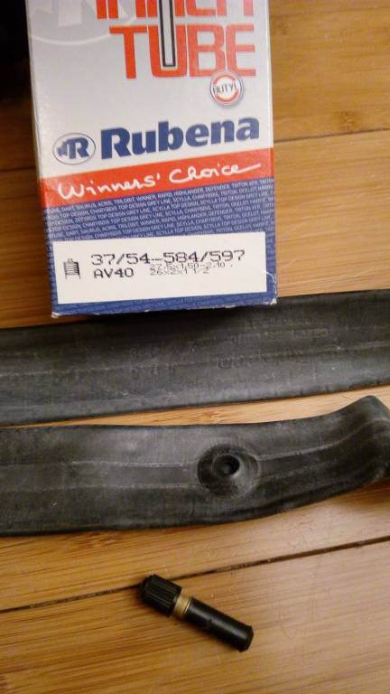

Jest to moja wina bo do opony w rozmiarze 2,25 wsadziłem dętkę, która była dedykowana do opon maksymalnie 2,1 :/ Nauczka na przyszłość. Ale na szczęście mieszkam w Krakowie i wieczorem jeszcze można do Decathlona skoczyć :D Więc pędzę co sił. Wpadłem na dział rowerowy szukam a tu pech, widzę zostały same dętki 26' myślę sobie pięknie, ale na szczęści były jeszcze dwie zagrzebane pod resztą. Więc biorę i pędzę do domu. Po kolejnych kilkudziesięciu minutach walki z ułożeniem opony już myślę no to teraz z górki. I wyobraźcie sobie jaki był mój wnerw jak się okazało, że opona dopompowana do 3,5 barów nie mieści się jednak. Brakuje jej dosłownie 1mm >:( Wchodzi, i nawet da się obracać ale obciera o amortyzator. Myślałem, że zapłonę. Patrzę godzina 20:30 myślę zdążę jeszcze do sklepu po opony więc pędzę drugi już raz. Oczywiście na wyjeździe spod bloku wpakował się przede mnie autobus, który przez osiedle jedzie 5 na godzinę bo jest ciasno, potem po drodze wszystkie możliwe światła były czerwone. Ale na szczęście zdążyłem, jak tylko przekroczyłem drzwi Decathlona usłyszałem info że zamykają sklep. Ale nie ma tego złego co by na dobre nie wyszło :D Taka mi się promocja trafiła
Dwie oponki w cenie jednej, i w ten sposób w rowerze wylądowały opony Michellin zwijane przygotowane pod tubelles :D pewnie po weekendzie przerobię, teraz założyłem jeszcze dętki.

Waga kół nie rzuca na kolana, le jak się pozbędę dętek powinno być ciut lepiej.
Luźnego miejsca za wiele nie ma :D z tyłu jest ciutek lepiej :D

Całość prezentuje się tak
Po przejechaniu pierwszych 12 kilometrów stwierdzam, że rower jest dużo bardziej stabilny, ale koła są mniej sztywne niż moje poprzednie, zdarza się na zakrętach że tarcza zadzwoni .

Z doświadczenia wiem że Te Michały ciężko się toczą na asfalcie..

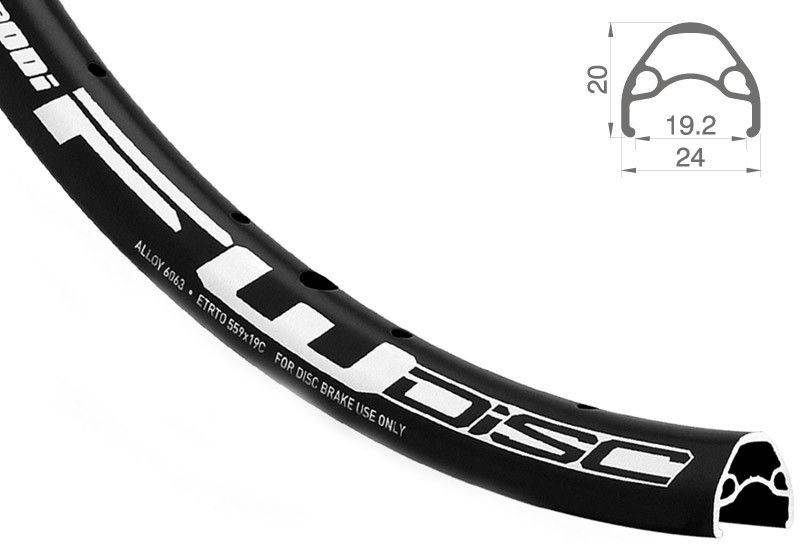

Za komplet kół zapłaciłem 359 zł więc wydaje mi się że to tanio. Poniżej opis z aukcji.
CECHY PRODUKTU:
- OBRĘCZE MODEL FW DISC WYKONANE Z ALUMINIUM 6063
- ZBUDOWANE Z TRZYKOMOROWYCH OBRĘCZY MTB PORTUGALSKIEJ FIRMY RODI
- OTWÓR W OBRĘCZY PRZYSTOSOWANY POD DĘTKI O KLASYCZNYM WENTYLU, ZAWORZE SAMOCHODOWYM AV LUB ROWEROWYM DV.
- WYMIAR WEWNĘTRZNY OBRĘCZY WYNOSI 19 MM
- WYMIAR ZEWNĘTRZNY OBRĘCZY WYNOSI 24 MM
- ROZMIAR 27,5"(584 X 19C)POD OPONY 27,5"
- WYSOKOŚĆ OBRĘCZY WYNOSI 20 MM
- WYPOSAŻONE W WYSOKIE MODELE ALUMINIOWYCH PIAST FIRMY NOVATEC NA 36 SZPRYCH
- PIASTA PRZÓD MODEL NT-DO41SB WYPOSAŻONA W DWA ŁOŻYSKA MASZYNOWE
- PIASTA TYLNA MODEL NT-DO42SB WYPOSAŻONA W CZTERY ŁOŻYSKA MASZYNOWE.
- PIASTY SĄ USZCZELNIONE, W SPOSÓB KTÓRY NIE JEST MOŻLIWE PRZEDOSTANIE SIĘ JAKICHKOLWIEK ZANIECZYSZCZEŃ DO ŚRODKA KORPUSU PIASTY. WYPOSAŻONE ZOSTAŁY W SZEROKIE KORPUSY CO POZWOLIŁO NA ZASTOSOWANIE NIECO KRÓTSZYCH SZPRYCH I UCZYNIŁO KOŁO NIEWIARYGODNIE SZTYWNYM
- PIASTA TYŁ (MODEL NT-DO42SB) JEST WYPOSAŻONA W BĘBENEK TYPU SHIMANO, NA KTÓRY MOŻNA ZAŁOŻYĆ KASETY 7/8/9/10 RZĘDOWE TYPU SHIMANO, SRAM, SUN RACE.
- CZARNE SZPRYCHY SLE WYKONANE Z MOCNEJ UTWARDZONEJ STALI, O ŚREDNICY 2 MM

Przy 27.5 niestety ciasno pod boosterem i z tyłu, po wielu eksperymentach w tej chwili dla mnie naj bardziej optymalne opony to 2.2 lub 2.25, więc raczej nie będę próbował bawić się w nieco większe koło, chociaż faktycznie cena tych jest na prawdę dobra, ale z używek 26 też można wykopać coś ciekawego:

pol_pl_Obrecz-Rodi-FW-DISC-26-559x21-36-otworow-czarna-32351_1.thumb.jpg.6b68dad1c02b85db8361c2a1eed88233.jpg

Korona widelca nie dobija do opony?
Wysłane z mojego E2303 przy użyciu Tapatalka
Przy oponie 2,1 nie dobija do boostera, przy oponie 2,25 delikatnie obcierało, jak opona byłaby ciut bardziej zużyta pewnie też by się zmieściła, ale wtedy w przypadku oblepienia błotem mogłoby być już słabo.

Ja miałem chwilę w foxie 27,5 koło 29 ze smart samem i dobijało
Teraz już fox ma odpowiednie koło.

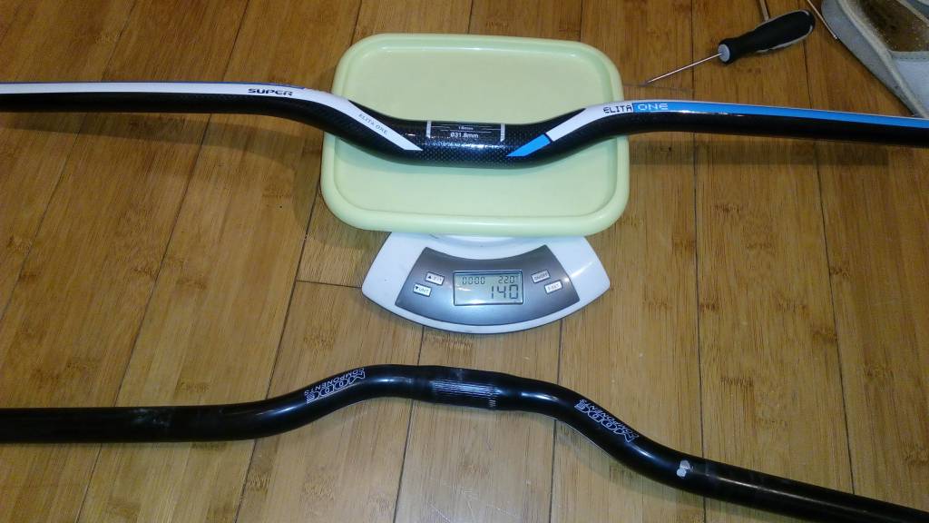

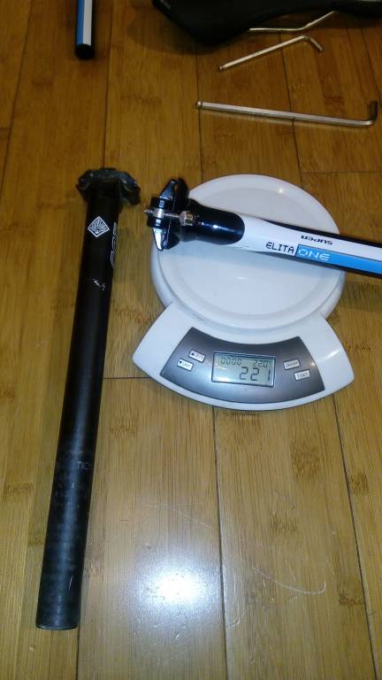

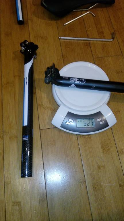

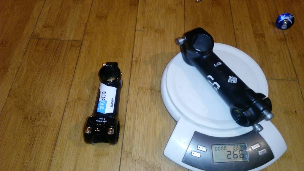

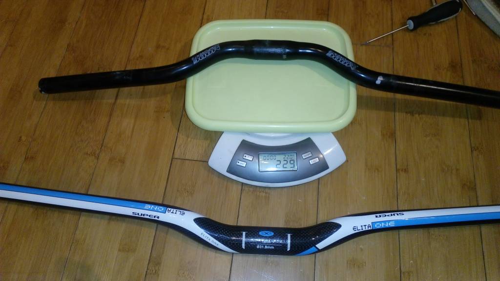

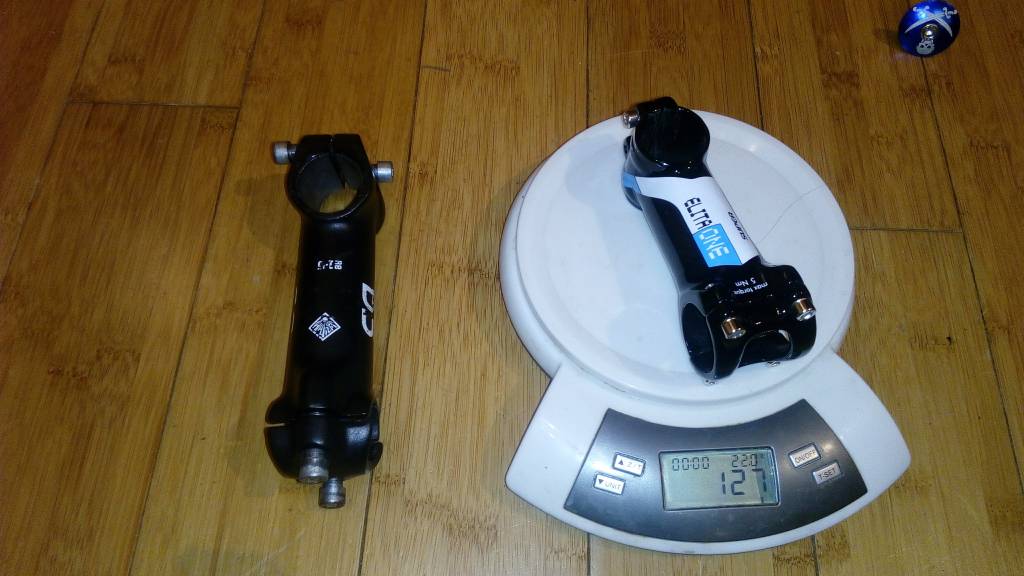

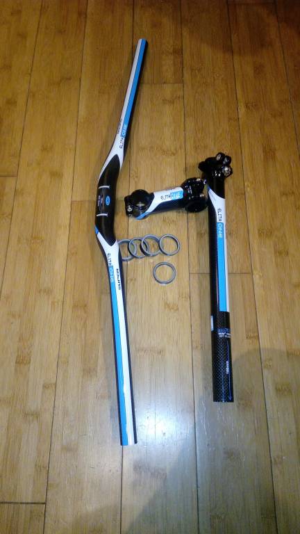

Dziś dotarła do mnie przesyłka na którą czekałem 2,5 miesiąca :D
I tradycyjnie porównanie stare kontra nowe
IMG_20171116_195451.thumb.jpg.f5c377e61efbeada3b60ff8c1e6e32c8.jpgIMG_20171116_195422.thumb.jpg.45063bab6e314efbdf1f1dd0e9828b55.jpg
IMG_20171116_201304.thumb.jpg.984dcb03abb9e131c952d5ef337ebb76.jpgIMG_20171116_201240.thumb.jpg.8330dba7f5ef1e086dba4a96400261fb.jpg
IMG_20171116_201604.thumb.jpg.83c2343b2865b80603e18f9d5b6bf7f2.jpgIMG_20171116_201549.thumb.jpg.56cdbdc3f974f0272965df8e02cd81f6.jpg

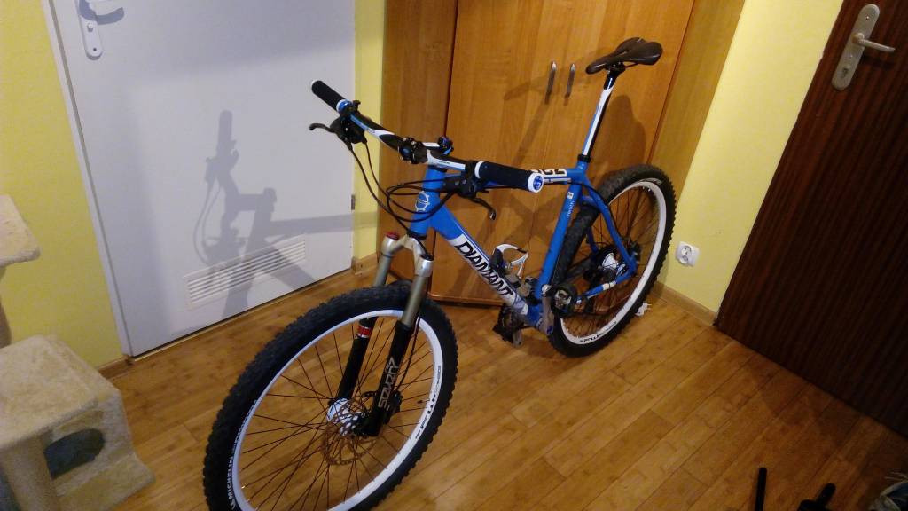

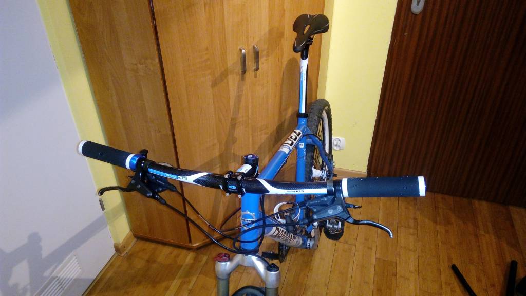

Finalnie rower wygląda tak
IMG_20171116_205532.thumb.jpg.dea5a5d7928019732399d1d385d21fd6.jpgIMG_20171116_205437.thumb.jpg.6dd0b448c77e291ae8de63f3c14b7666.jpg
Wiem, to Chiński karbon, może nie wybiję sobie zębów :D a jeśli nawet to co mi tam :D

Wtedy się dowiesz jak drogi rower mogłeś mieć :D
Jakiej szerokości jest ta kierownica?
700

Żona właśnie z obawy o moje uzębienie kazała mi kupić zabezpieczenie na zęby takie jakiego używają bokserzy :D
Mam nadzieję, że dynamometryka użyłeś :)
Pokaż jakiego. ;)
No właśnie jeszcze nie użyłem i całość nie jest jeszcze skręcona ale prezentuje się zacnie. Wiem, że dynamometryk musi być. W weekend będzie skręcone :D
Szkoda że gdzieś bliżej Warszawy nie mieszkasz, pożyczył bym Ci ochraniacze na nogi, ręce, żółwia i kask szczękowy (tylko jeszcze nie przywiozłem go do siebie) no i można testować na całego :)
Swoją drogą pasuje do roweru bardzo ładnie, sam prawie się skusiłem na taki zakup, finalnie trafiłem kierownice i sztycę 3T do Meridy i na tym poprzestałem. Teraz kusi mnie właśnie sztyca do mojego trekkinga.
