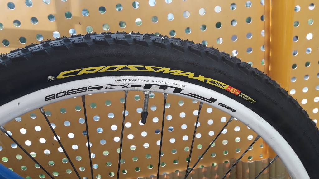

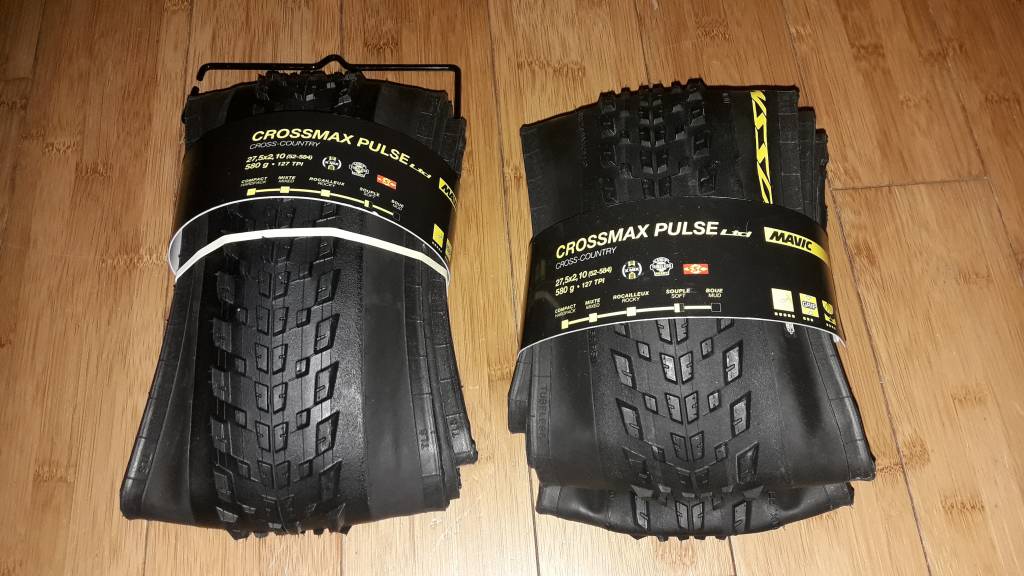

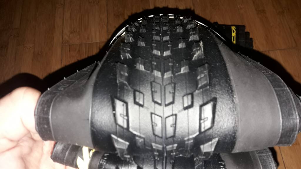

Zamontowałem sobie opony MAVIC CROSSMAX, początkowo miałem zamontować tylko na tył bo tam miałem pętlę a przód miałem zalany mlekiem i nie chciałem to demontować Ale jednak zamontowałem obydwie. Była to bardzo dobra decyzja. Po pierwszych 20 km głównie po szutrach stwierdzam że to jest to czego szukałem. Opona po asfalcie toczy się lekko. Natomiast na szutrach bardzo dobrze trzyma w zakrętach. Jak dla mnie jest rewelacyjna.

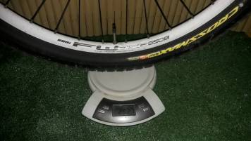

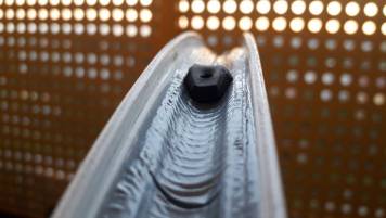

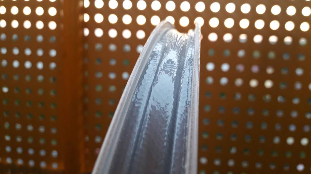

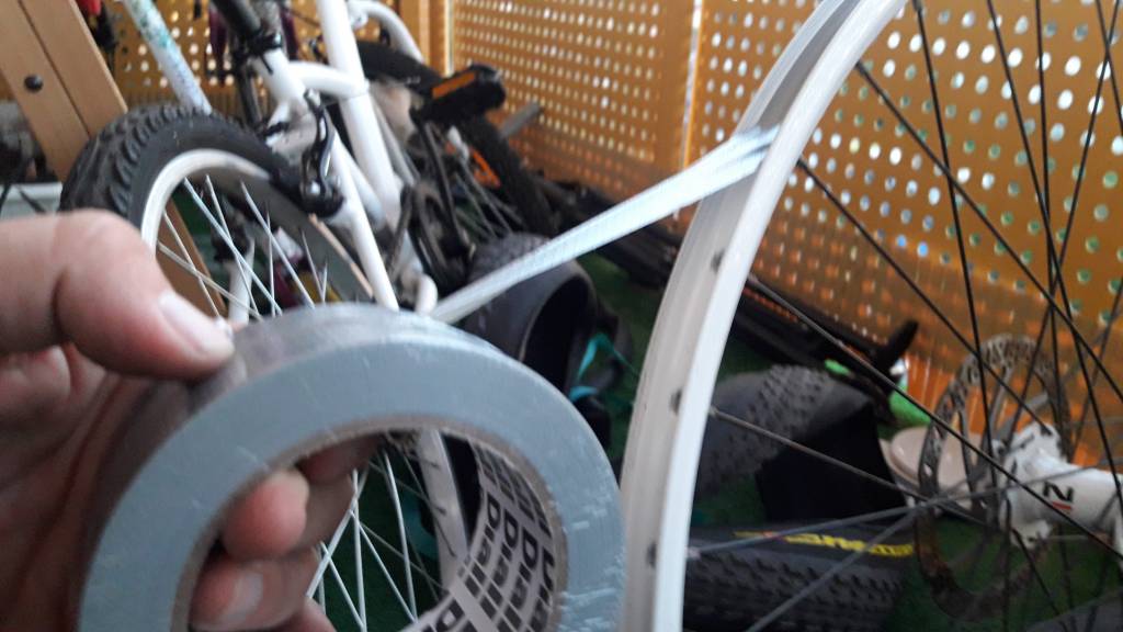

Naszła mnie wczoraj ochota na Tubelessy. Więc co zrobić, trzeba było zadziałać. Niestety na moje nieszczęście w Decathlonie już nie było ani wentylków ani taśmy, a wszystkie sklepy które znam były już pozamykane :( Więc myślę sobie cztery litery blade. Ale ponieważ jestem popyrtus, i nie mogę na szanownych czterech literach wysiedzieć myślę będę improwizował. Więc złapałem za taśmę klejącą, taką którą uwielbiał MacGyver :D i w tym momencie już nie mogło się nie udać :D Wziąłem starą dętkę, i do dzieła.20180920_183551.thumb.jpg.682d27fddf954e5d1c2f62789aa5e5e6.jpg
Taśmą okleiłem obręcz, na wypadek wszelki dałem dwie warstwy,
20180920_182643.thumb.jpg.d472b1e7fd3170ec60c25dacb205fb2c.jpg20180921_190811.thumb.jpg.7b31138d86737580de8c87c5cf76d209.jpg

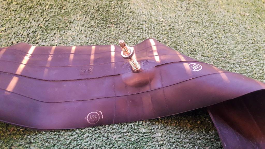

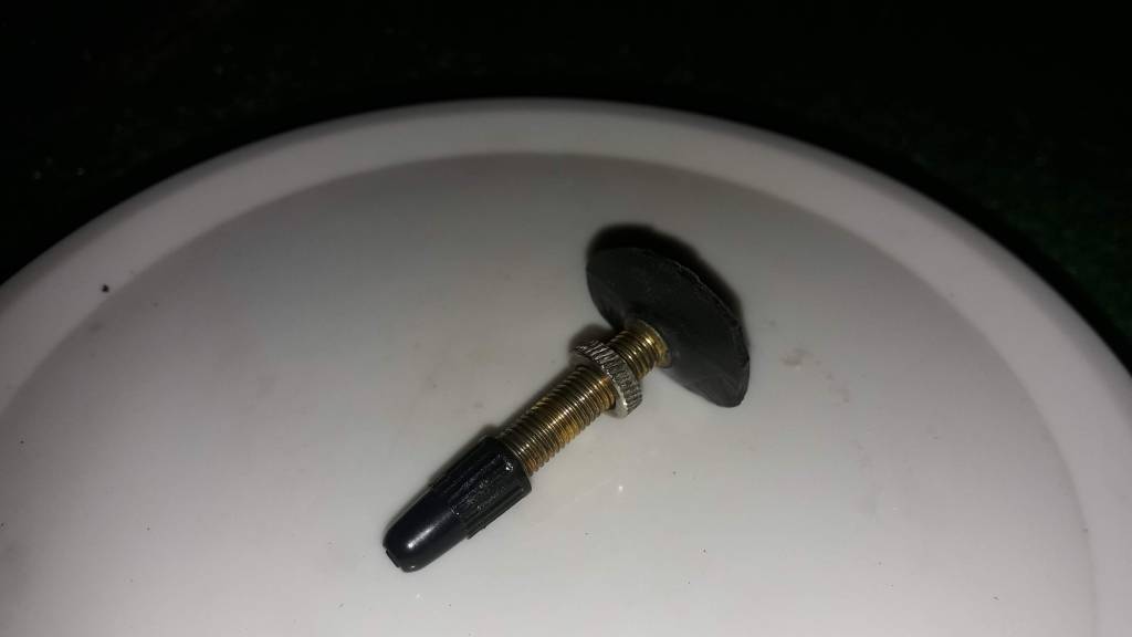

A z dętki wyciąłem zaworek zostawiając tylko zgrubienie gumy naokoło. Minimalnie ile było potrzeba żeby wentyl nie przeleciał przez otwór. Później mocno go dokręciłem nakrętką.
Tak wygląda oklejone koło.
A tak mój tubelessowy wentylek.

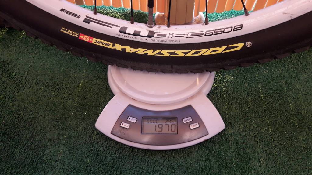

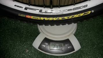

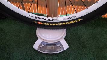

Waga koła przedniego przed i po zabiegu.
20180920_182527.thumb.jpg.956214141a1e5e560a27463cc95ea839.jpg20180920_185054.thumb.jpg.0072a32877480a283ba54156918c4c16.jpg
174 gramy mniej na przednim kole.
Tylne koło przed i po
20180921_190418.thumb.jpg.c895e5a26ac9069ec0e35b792bd3c9c7.jpg20180921_194519.thumb.jpg.14c53409d37b7c446eed334a411f3207.jpg
Tutaj jest 157 gram różnicy.
Łącznie pozbyłem się 331 gram wagi.
Te opony są rewelacyjne, przednia uszczelniła się już przy pierwszym dmuchnięciu pompką stacjonarną, tylną musiałem kilka razy dmuchnąć ale też uszczelniła się bez problemu, nawet nie musiałem używać airboosta.
Jednak jak dla mnie przy tubelesach nie waga jest najważniejsza a sposób zachowania się opony. Całkiem inaczej się zachowuje. Jest dużo bardziej elastyczna. Nawet nie potrafię tego dokładnie opisać, ale różnica w jeździe jest ogromna.
I jeszcze jedno. Miałem wydać na tą operację ponad stówę, bo miałem kupić wentylki i taśmę, ale przez to że jestem popyrtany i nie doczekałem się do otwarcia sklepów koszt całej operacji zamknął się w kilku złotych.

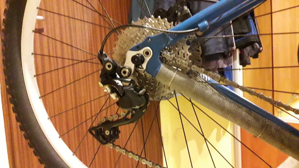

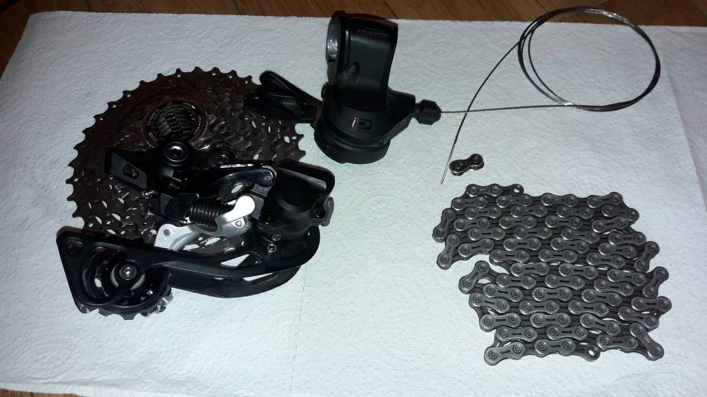

U mnie dziś lekkie zmiany :D Było Alivio a wyskoczyło XT.
Mikołaj mnie w tym roku wcześniej odwiedził.
Zostało jeszcze dokładnie wyregulować i przetestować
Nie mam na imię Mikołaj 🙄
Łańcuch KMC :>??
Jak sie sprawuje Tubeless oraz, jakie to dokładnie mleko w deca było?
Tubless dla mnie jest ok. Ale za krótko na nim jeżdżę żeby się wypowiadać. Mleko mi uszczelnilo koła Ale czytałem sporo negatywnych opinii na jego temat.

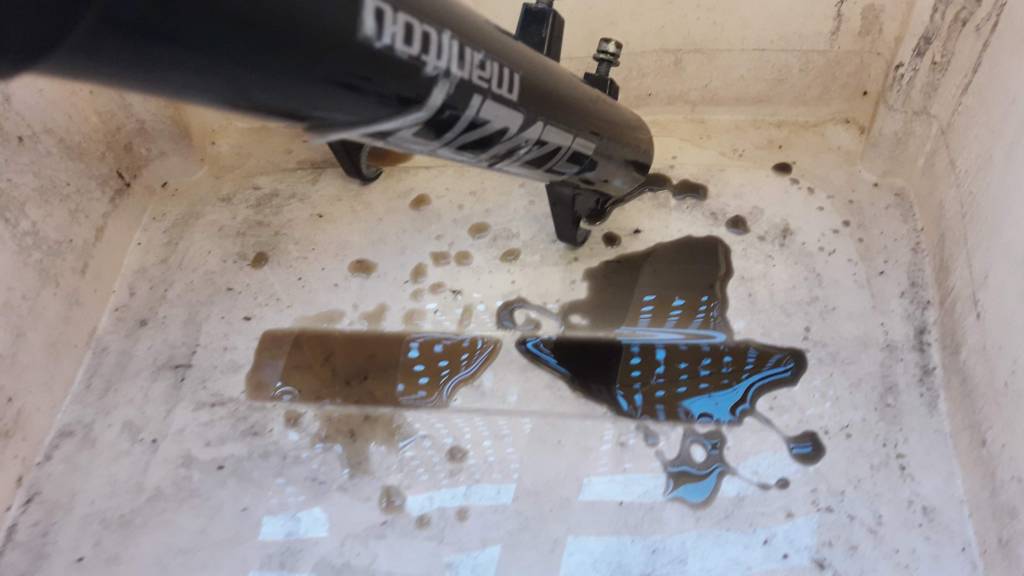

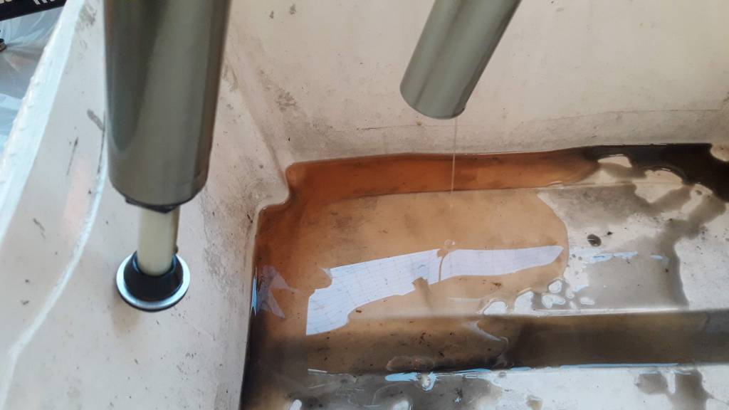

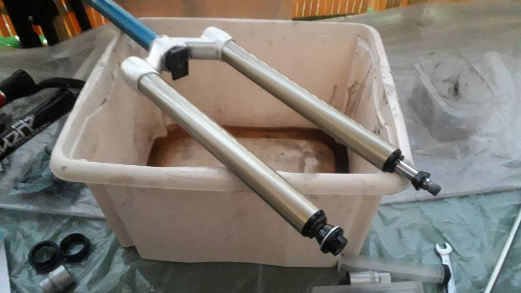

Nudziło mi się w sobotę to co? Pyk serwis amorka.
Olej już nie był pierwszej świeżości.
Rozebrałem wszystko, wyczyściłem wszystko, wymieniłem oleje, i poskładałem.
Działa znowu jak pluszak :D tak jak lubię.

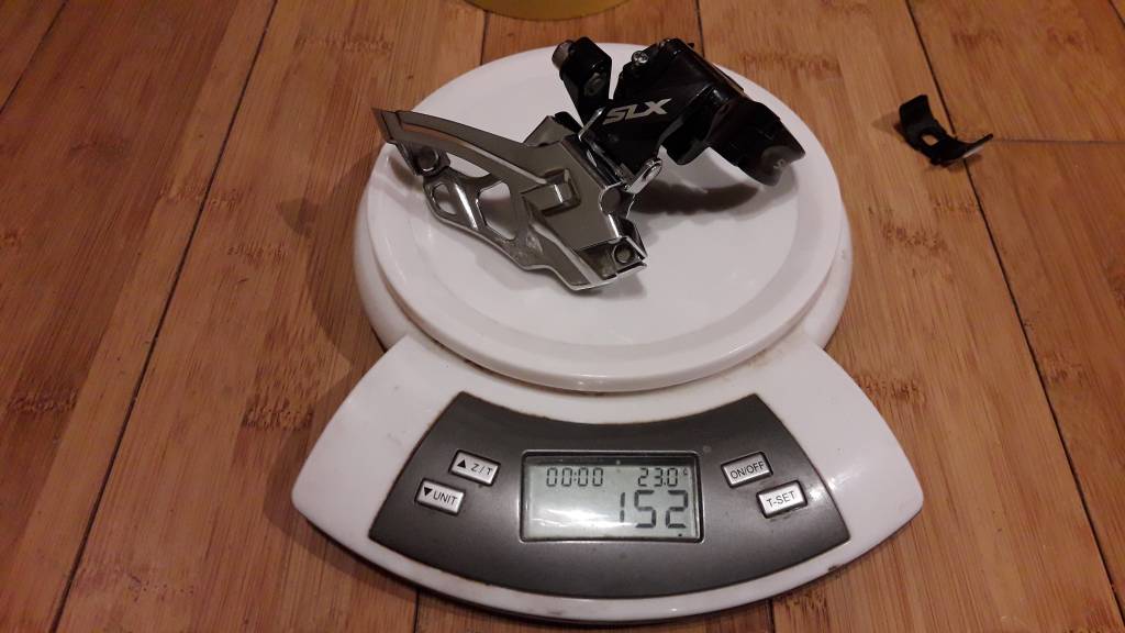

Wskoczyła przednią przerzutka SLX
Zamontowana

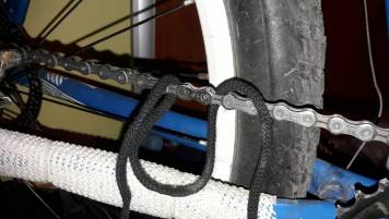

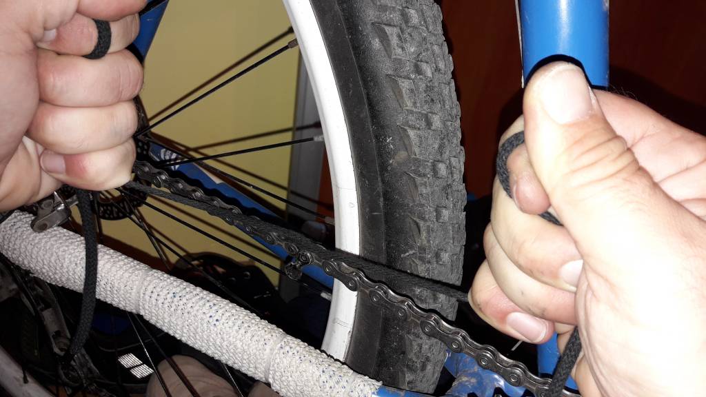

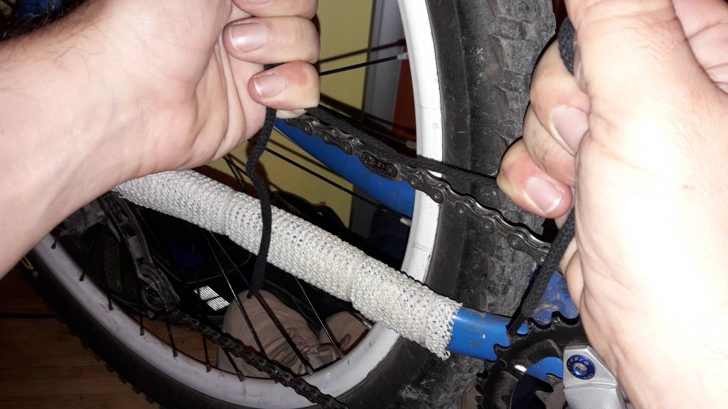

Jak by ktoś musiał rozpinać łańcuch na spinkę w trasie a nie miał by czym zawsze może się posłużyć sznurowadłem.
Edytowane przez Wojtek
Próbowałem, sznurówka strzeliła, zapinka nie drgnęła...
Zamawiam szczypce :P

Kurczę pojęcia nie mam jak Ty to robiłeś że nie dałeś rady. A zrobiłeś pentelkę? Za każdym.razem mi się udaje i to bardzo łatwo.
ja mam takie wydłużone szczypce. łapię nimi za spinkę "na skos" i momentalnie się rozpina.
Ja nie mam i jak się nauczyłem sznurowadłem to nie widzę potrzeby kupować szczypie.

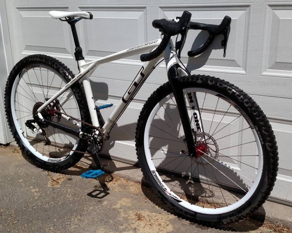

Mam fulla więc pora przebudować diamanta, co sądzicie o czymś w ten deseń?
