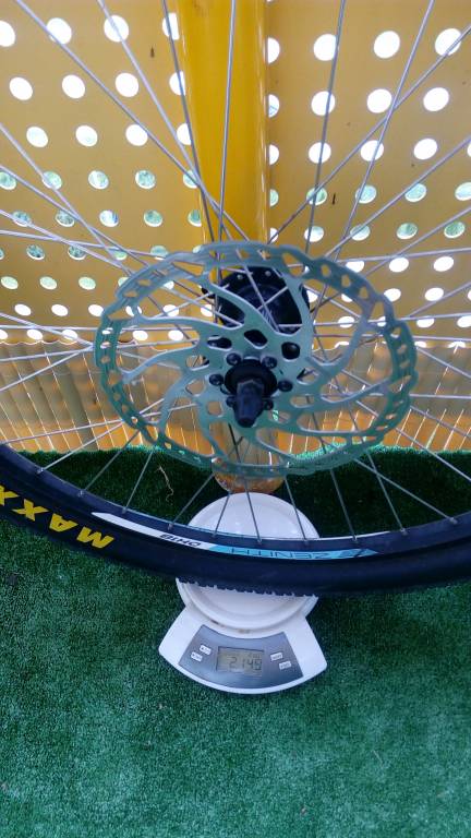

No i zrobiłem swoje pierwsze GETTO TUBELESS :D a tak to przebiegało:

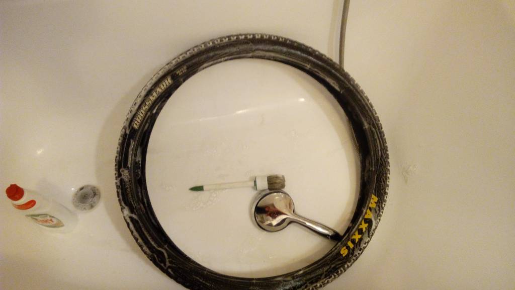

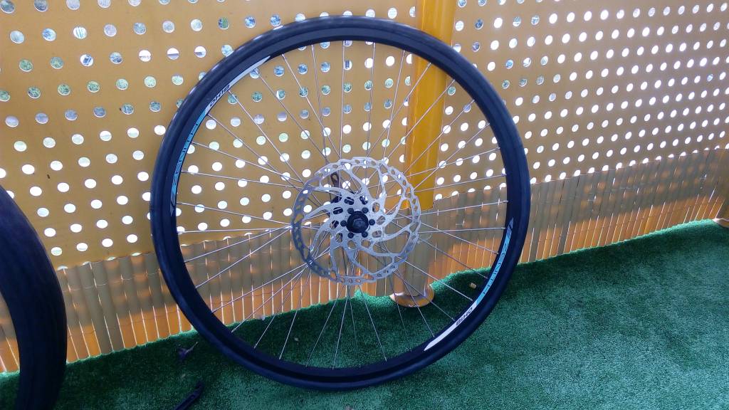

Zacząłem od przedniego koła waga przed rozpoczęciem wynosiła 2,149 kg
Koło rozebrałem i dokładnie wyszorowałem,
59e2442fede25_Szorowanie1.thumb.jpg.ac1f8a31c24fe6e3d8a2e46598d4672d.jpg59e244580652c_Szorowanie2.thumb.jpg.cce31ae216098d6b685c4081824edb2d.jpg

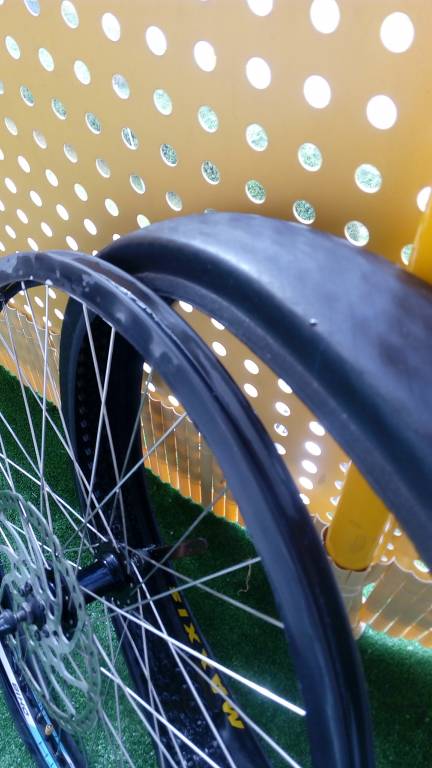

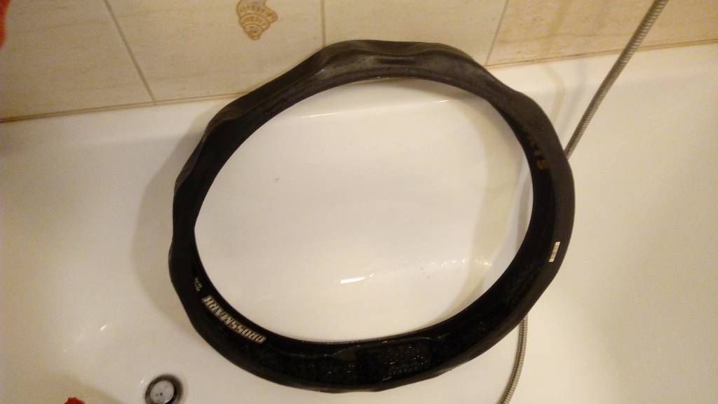

Następnie oponę wywinąłem na lewą stronę coby później było łatwiej ją napompować.
59e244a486468_Wywinicie1.thumb.jpg.42b39ca8e3cfe51e5308c56f5c80c8a3.jpg59e244cb3d0c5_Wywinicie2.thumb.jpg.6f6e5fd793a643871303e88f9cfb8cf9.jpg

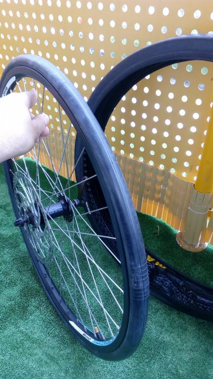

Kolejnym krokiem było nałożenie dętki 20 cali na rawkę
59e2451f98574_Dtka20cali1.thumb.jpg.f332ca2f3aa30697be2a77265c398772.jpg59e24529a19b9_Dtka20cali2.thumb.jpg.0976049c99cfa3f893fe35c86017015c.jpg
Moja córka stwierdziła, że teraz to mogę sobie kolarzówkę zrobić.

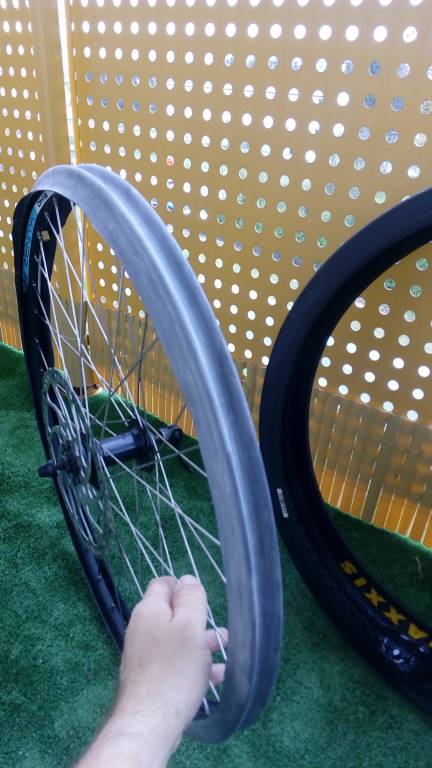

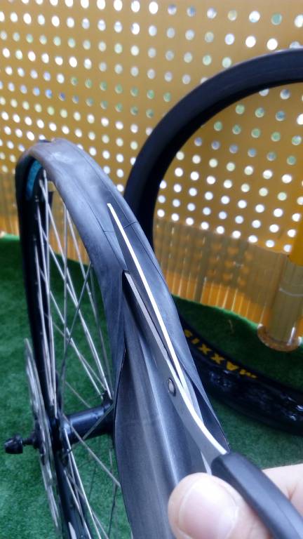

Później należy rozciąć dętkę wzdłuż tak aby po obydwu stronach była taka sama ilość gumy.
59e245a58fe31_Rozcinaniedtki.thumb.jpg.528bced7a9d9f1111c7d3f20dc952903.jpg59e245af6b5fa_Rozcitadtka.thumb.jpg.eb376b829edb593e09538a1122dc76f7.jpg
Dobrze jest to robić nożyczkami aby przypadkiem nie przeciąć za dużo :D

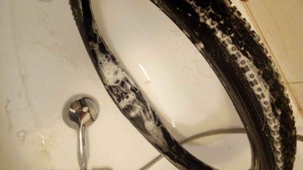

Rozciętą dętkę trzeba dokładnie wyszorować z talku, który jest wewnątrz dętki.

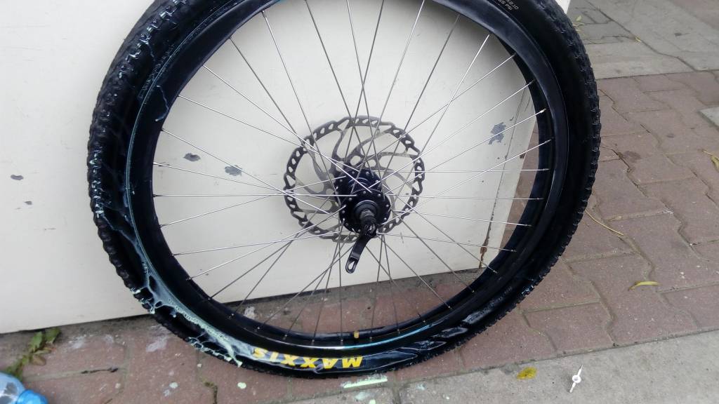

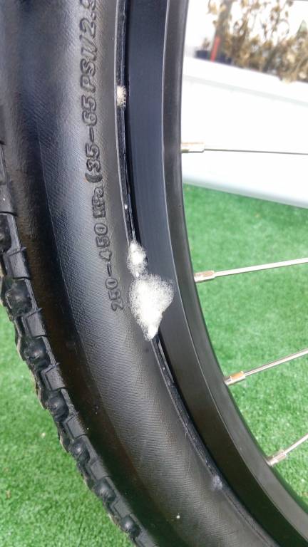

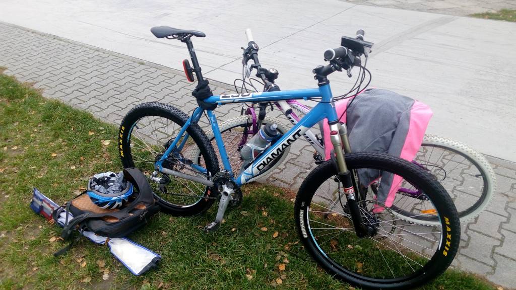

Pozostaje tylko założyć oponę, zalać mleczkiem i napompować. Z tym ostatnim troszkę się namęczyłem. Przed zalaniem mleczkiem zrobiłem test i udało mi się od pierwszego razu uszczelnić. Niestety moje szczęście minęło jak tylko zalałem mleczko i chciałem napompować gotowe koło. Trudziłem się chyba z godzinę zanim podjąłem decyzję że szybciej będzie jak zapakuję koło do samochodu i podjadę do stacji benzynowej z kompresorem.
59e2470349f59_CrtossmarkBP2.thumb.jpg.7f21ba8b2ca402bc444e93093204af07.jpg59e246ef8e311_CrossmarkBP.thumb.jpg.d66ed772675d7e0908976295bc26ea41.jpg
Razem z dojazdem w obydwie strony zajęło mi to 15 minut.

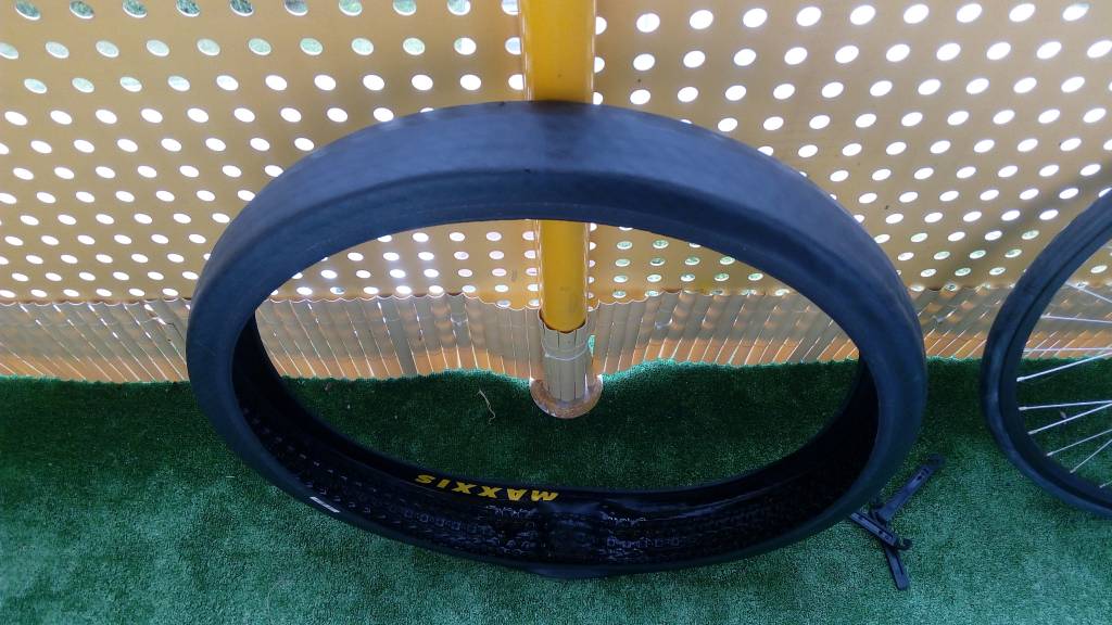

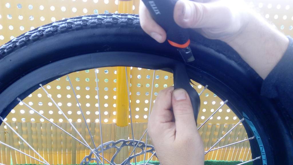

Po powrocie do domu pozostało dociąć naddatek dętki.
Na tutorialu, na którym się wzorowałem gość ciął ostrzem skierowanym w stronę opony i przestrzegał żeby robić to ostrożnie żeby przypadkiem opony nie przeciąć. Ja wolałem ciąć ostrzem w stronę rawki, zdecydowanie bezpieczniej według mnie. Cięcie to raczej delikatna pomoc nożem przy urywaniu dętki. Mocno naciągałem dętkę (oczywiście na tyle mocno żeby nie wyciągnąć dętki ze środka) i taką naciągniętą dętkę wystarczy delikatnie nożykiem do tapet potraktować, sama się oddziela.

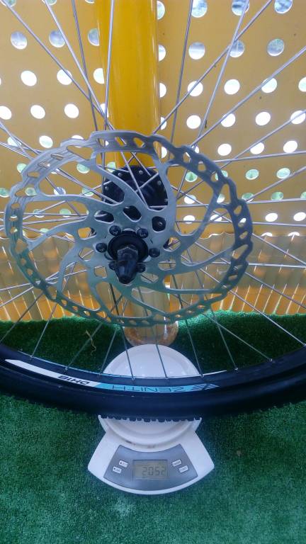

Waga po zabiegu troszkę spadła.
Waga po wykonaniu pracy wynosi 2,052 kg. Oszczędność rzędu niecałe 10 dkg :D normalnie szał.

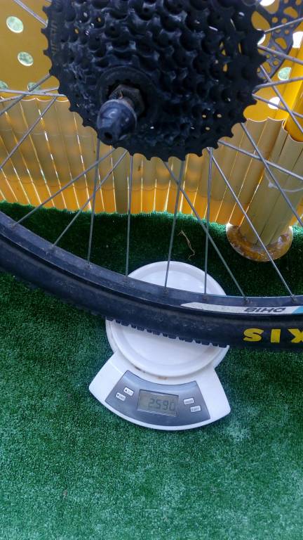

Waga początkowa 2,590 kg

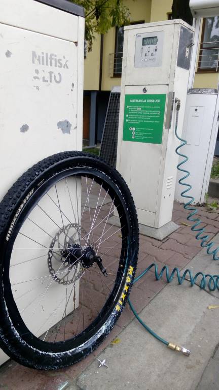

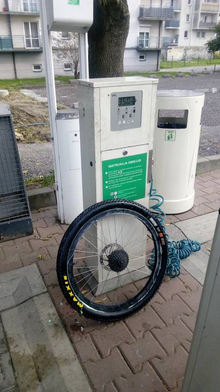

Wszystkie kroki takie same jak przy kole przednim z jedną różnicą. Nie męczyłem się pompowaniem w domu tylko od razu pojechałem na kompresor :D
Wykonanie tylnego koła łącznie z jazdą do kompresora zajęło mi jakieś 45 minut.

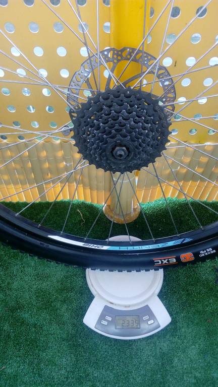

Waga jaką uzyskałem to:
2,335 kg a więc tutaj zyskałem całe 25,5 dkg (zmieniając oponę z MAXXIS CROSSMARK drut na MAXXIS IKON zwijaną, oplot: kevlar TPI 120.) W sumie odchudziłem rower o 35 dkg nawet nie wiem czy to dużo czy mało, ale udało mi się to zrobić. Muszę zaznaczyć, że moim celem nie było zbicie wagi w rowerze, po prostu chciałem sprawdzić czy dam radę to zrobić :D no i dałem radę. Ten rower zacząłem traktować jako mój rower szkoleniowy. Na nim nauczę się co będę chciał mieć w swoim docelowym rowerze w jaki sposób zrobione, w co warto zainwestować a w co nie warto się pchać.

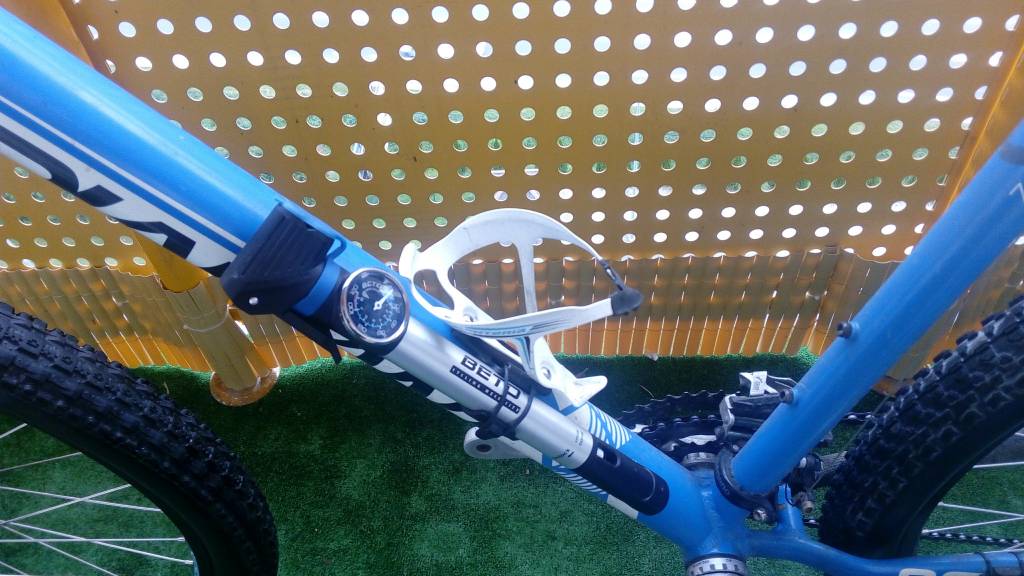

Aha, no i rower zyskał nowe obowiązkowe wyposażenie:
I obowiązkowo w plecaku dętka. Sumarycznie wychodzi zamienił stryjek siekierkę na kijek. Nawet sobie dołożyłem trochę wagi do roweru, choć teoretycznie nie muszę wozić pompki, ale przezorny zawsze ubezpieczony.

Duza roznica sumarycznie, a jakiego mleczka uzyles? Ja w przyszlym miesiacu bede walczyl tylko mam ulatwione zadanie bo mam Tubless Ready. U mnie jeszcze dojdzie lzejsza piasta z tylu.
A jakies odczucia z jazdy bez detek?roznica
Czy takie coś jest na drugi dzień normalne. Dodam, że dziś zrobiłem jakieś 15 km i nie ma ubytków powietrza. Co do zmian w jeździe to się nie wypowiem bo nie jestem profesjonalistą. Jest inaczej.
Kurcze, nadal przy oponie drutowej wychodzi mi piana, z tym że nie na łączeniu z rawką ale bezpośrednio przed, jakiś 1mm od rawki. Poczekam jeszcze kilka dni, jeśli nie przestanie to trzeba będzie pewnie do dętki wrócić :/
Przy drutówkach to norma, jest szansa, że się franca uszczelni, najwyżej będziesz musiał trochę mleczka dolać.

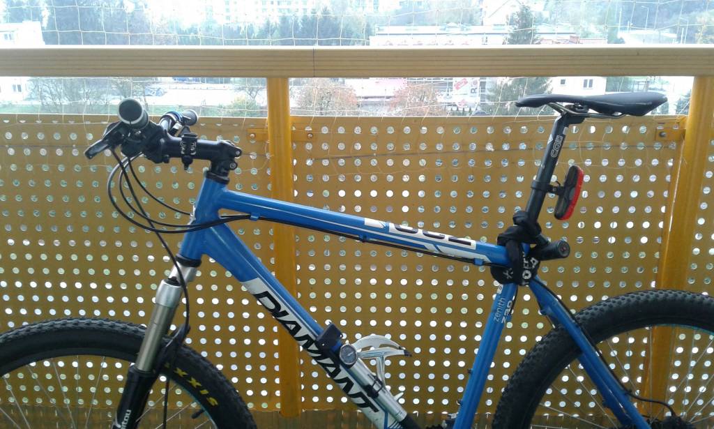

A tak nawiasem mówiąc, patrzę na ten mostek i kierę i strasznie masz ten kokpit wysoko i do tego moim zdaniem za wąski... zdecydowanie.
Edytowane przez Gość
Nie zapominaj że trochę więcej jeżdżę dopiero pierwszy sezon. Kiera i mostek też już mnie zaczęła denerwować i czekam na dostawę  nowego zestawu, jak zamontuję to się pochwalę. Na pewno kiera pójdzie w dół.

Dziś podjąłem decyzję do której od dłuższego czasu dojrzewałem. A mianowicie obróciłem mostek, po południu będą pierwsze testy.
Po przełożeniu mostka jeździ się zdecydowanie lepiej, cierpła mi wcześniej prawa dłoń teraz tego nie ma :D No i foteczki z przejazdu testowego :D

Od razu zdecydowanie lepiej wyglada

Podkładki daj nad mostek... Kiera o mniejszym wzniosie lub prosta... Będzie lepsza pozycja.

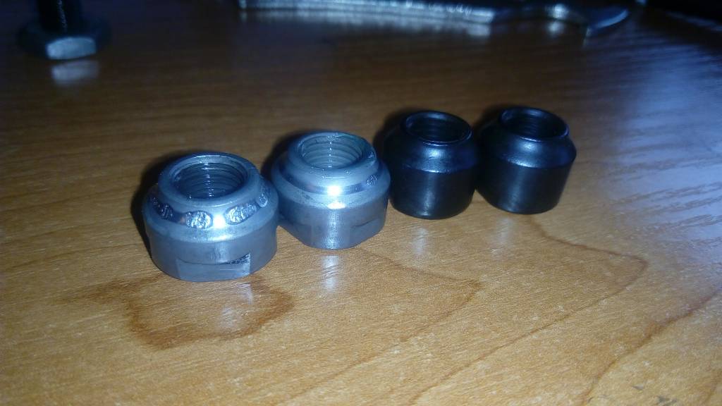

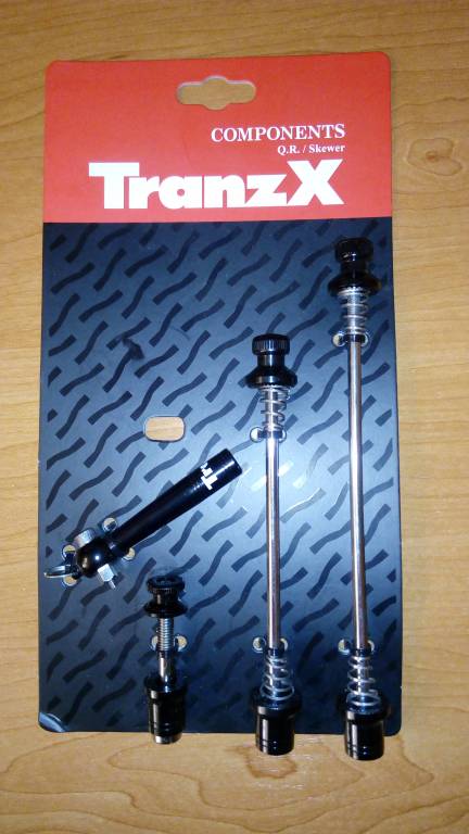

Cześć, miałby ktoś z Krakowa konusy do opchnięcia? Ewentualnie całą ośkę do przodu. Ja sobie kupiłem i niestety wziąłem zły rozmiar gwintu, nie wiedziałem nawet że są różne :/ hehe, ciągle się uczę.
Powiedzcie mi też proszę co może być przyczyną takiego zużycia? Zbyt słabe/mocne dokręcenie, normalne zużycie, coś innego? Dodam, że były dobrze nasmarowane.

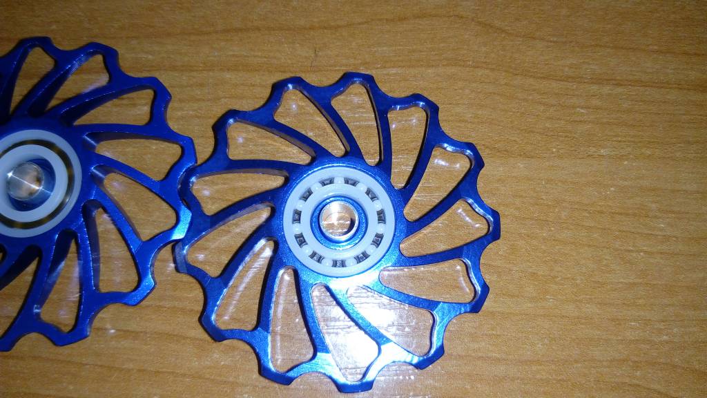

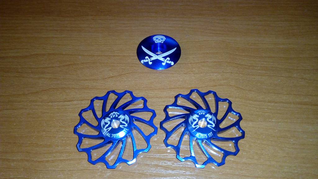

Dotarły do mnie kapsel i fidget spinnery :D kręcą się jak pokręcone, wyposażone są w łożyska ceramiczne.
Dotarły do mnie kapsel i fidget spinnery kręcą się jak pokręcone, wyposażone są w łożyska ceramiczne.
IMG_20171102_195224.thumb.jpg.51bbd8844982da9456f91e1fb8e679f6.jpgIMG_20171102_195337.thumb.jpg.cdcb7e095d5d533168963ba18914d1f3.jpg
Ciekawy jestem jak z ich wytrzymałością bo powycinane są baaardzo ;)
Z doświadczenia wiem, że takie ażurowe kółeczka dość szybko pękają :(
W przyszłym roku chcę zmienuać napęd więc może do tej pory dotrwają.
