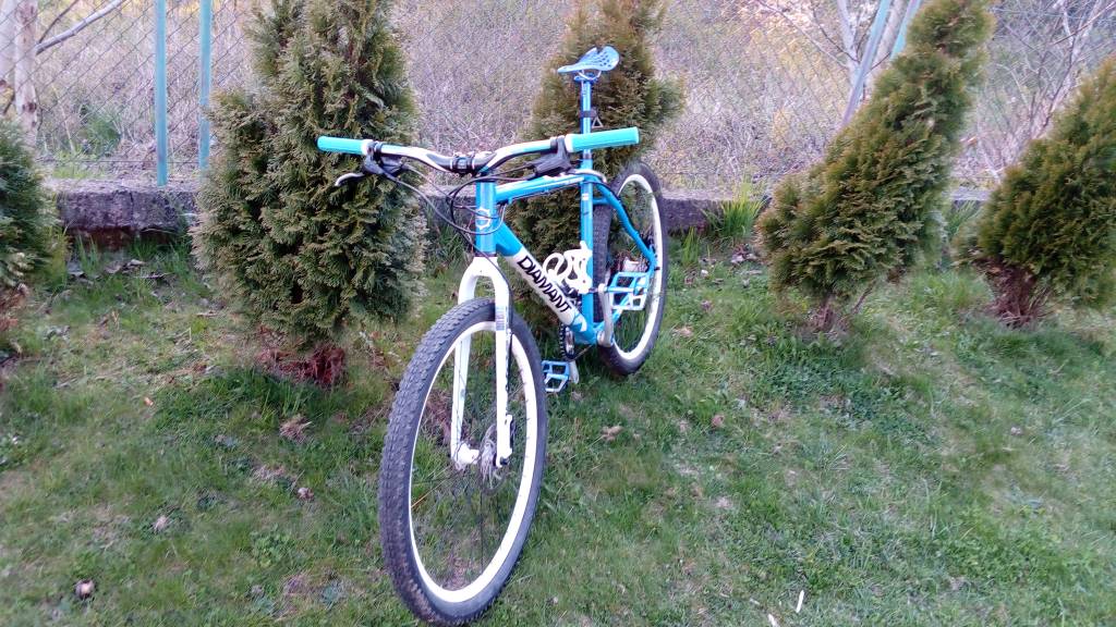

large.IMG_20190416_082503.jpg.f70fa4819a8e05bb7177061372bf2307.jpglarge.IMG_20190420_220150.jpg.fca96221f13b74687e8d34ad5b99a3bc.jpgWitam wszystkich jesli można się podłączyć do tematu mój rowerek który kupiłem niedawno. Wiem ze jest to wersja seryjna jak na razie dopiero przymierzam się do unowocześnienia możecie podpowiedzieć co wymienić w pierwszej kolejności????
Jedyne co wymieniełem to :
Pedały na Gaint pochodza z Brassa 2
Mostek tez z Brassa 2
Kierownica z Brassa 2

Z mojego roweru została tylko rama i hamulce, ale one też za chwilę lecą do wymiany. Seryjne tektro prawie nie hamują.
Właśnie zauważyłem ze Tektro coś kiepsko się sprawdzają. Zastanawiam sie nad wymiana na np. Magure??? bedzie lepiej ???
Rama jest super mi bardzo pasuje jako baza do fajnego rowerka jest mega fajna

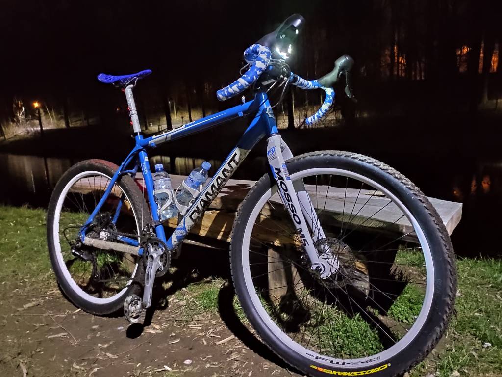

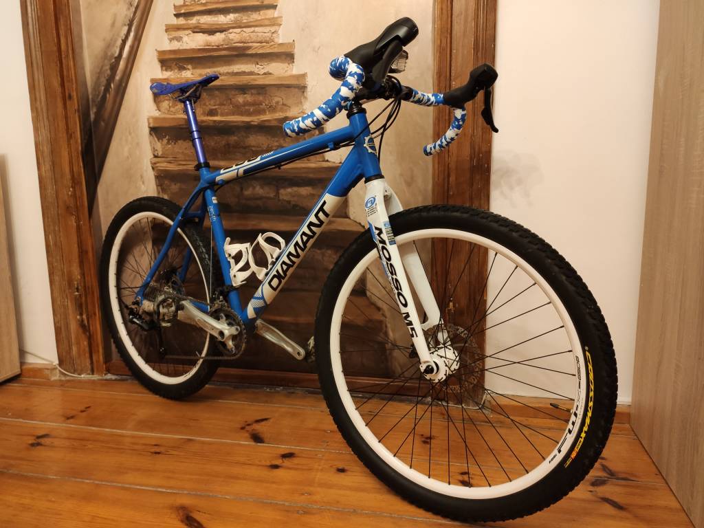

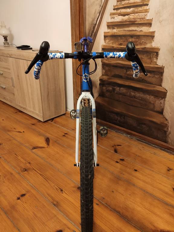

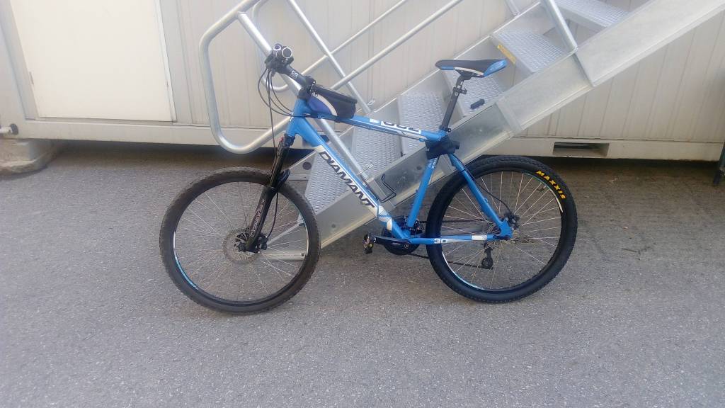

No i w końcu nadeszła pora coby się ciut pochwalić. Od początku kiedy diamant był ze mną przeszedł delikatną przemianę.
790324947_pocztek.thumb.jpg.ac2606b312026d7ada1d2c3a4eabb6b5.jpg351134642_pocytek2.thumb.jpg.e6b3d7aa21f1794469ec139696c6ef00.jpg
Wyglądał jak powyżej, był to zwykły standardowy rower górski, a stał się tym poniżej. Sami oceńcie jak go teraz nazwać.

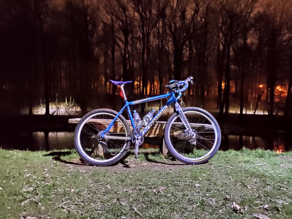

IMG_20200303_175408.thumb.jpg.3e20028aea179f3a6cbc50a38a85eff0.jpgIMG_20200303_192900.thumb.jpg.35c22369569b422b2240f3e575b4815b.jpgimageproxy.php?img=&key=168c1a94459c208fIMG_20200303_194911.thumb.jpg.0d0249cdb1fa4a3cfb4452435069ed5f.jpg
Z roweru, który kupiłem w 2017 roku została tylko rama. Wszystkie pozostałe elementy zostały wymienione. Po przejechaniu pierwszych kilku kilometrów stwierdzam, że jest to mega wygodny rower i jeździ mi się na nim porównywalni przyjemnie jak na KOBIE, która do tej pory zajmowała niezagrożenie pierwsze miejsce. Dokładna specyfikacja jest w pierwszym poście.
Raz jeszcze dziękuję @Puncu za spore wsparcie w pracy nad rowerem, gdyby nie jego pomoc pewnie czekał by kolejny rok na zmontowanie do kupy.
Do roweru wskoczyły następujące elementy:
- kierownica PRO DISCOVER z rozgięciem 30 stopni. Może dlatego że nigdy nie jeździłem na baranku i nie mam porównania, ale stwierdzam że jest bardzo wygodna i chwyt na niej jest mocno naturalny.
- hydrauliczne klamkomanetki z serii SHIMANO BR-RS505 2x11, (uczę się na nich jeździć, na baranku zrobiłem dopiero kilka kilometrów jak ogarnę to napiszę coś więcej)
- przednia przerzutka to SHIMANO SLX,
- tylna przerzutka SHIMANO 105 SGS.
- kaseta to 11-rzędowa SHIMANO HG-EV-11-34T Road Cassette Sprocket.
- łańcuch SHIMANO 105 CN-HG601-1, HG-X11.
- hamulce SHIMANO SLX.

31 minut temu, Wojtek napisał:
- hydrauliczne klamkomanetki z serii SHIMANO ULTEGRA R8020 2x11, (uczę się na nich jeździć, na baranku zrobiłem dopiero kilka kilometrów jak ogarnę to napiszę coś więcej)
To są shimano rs505
  • Pomógł 1
3 minuty temu, SzpiceR napisał:
To są shimano rs505
Prawda - nie znam się wypowie się :D cały ja.
Edytowane przez Wojtek
Ogólnie to wyszło Ci coś co można nazwać "monster cross". Osobiście nie łapię sensu ale jeśli właścicielowi się podoba to najważniejsze, przyjemności z jazdy👍
Generalnie taki też miałem zamysł. I tak jak już pisałem po kilku pierwszych kilometrach stwierdzam, że jazda jest bardzo przyjemna.

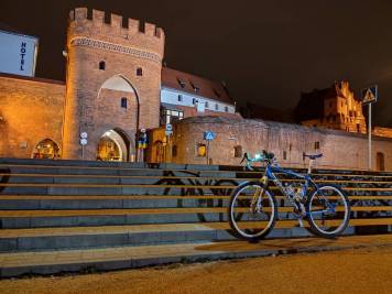

Dziś zrobiłem kolejne kilkadziesiąt kilometrów, w stosunku do wcześniejszych ustawień podniosłem siodełko o pół centymetra, obniżyłem nos siodełka i baranka przekręciłem o kilka stopni w górę. Jeździ się bardzo komfortowo. Trafiłem do parku, w którym było trochę błota :D  ten rower w takim zestawieniu i z tymi oponami bardzo lubi błoto :D
Dziś odebrałem zamówioną jakiś czas temu sztycę, teraz czekam jeszcze tylko na mostek i przebudowa będzie kompletna :D
IMG_20200310_203914.thumb.jpg.f854b4f90a52b5f125e2f323df6ad259.jpgIMG_20200310_204221.thumb.jpg.46c5e674bc71b60923b0418471cfb4d4.jpgIMG_20200310_205807.thumb.jpg.3c36038c0ae2f6c8c103b0ded633c560.jpg
Myślę, że teraz wygląda ciut lepiej. Jeździ się o niebo lepiej.

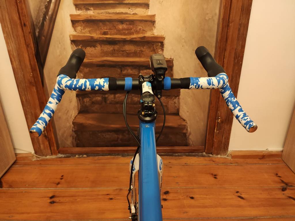

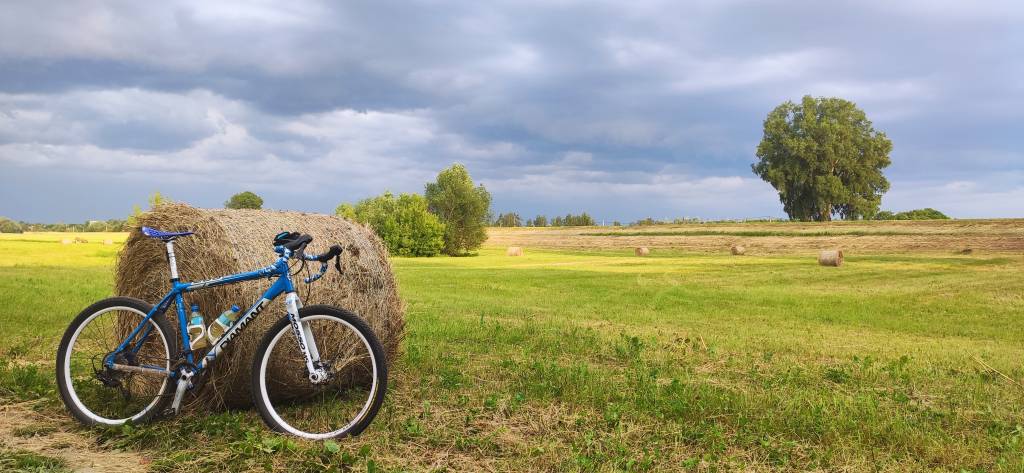

Przebudowa jest kompletna, ostatnimi elementami był mostek i pływające tarcze, te ostatnie przy sztywnym rowerze robią bardzo dobrą robotę.
