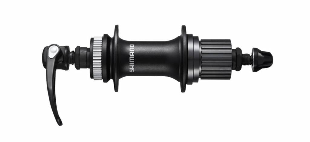

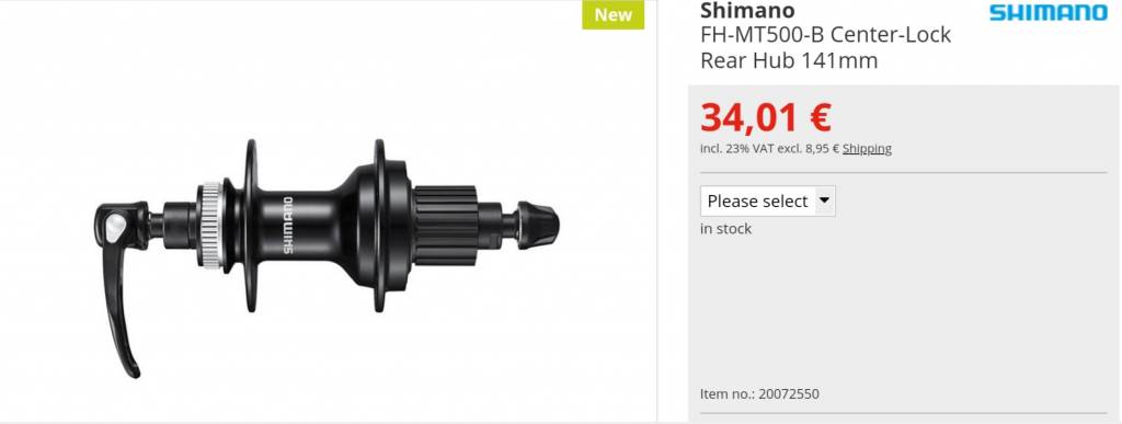

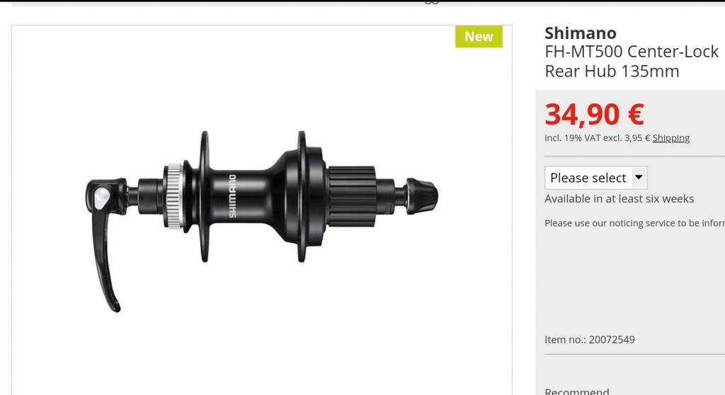

leejoonidas Opublikowano 21 Grudnia 2019 Opublikowano 21 Grudnia 2019 (edytowane) 23 godziny temu, Kruk napisał: 12 Shimano ma Micro Spline i problem w tym że nie ma póki co piast 135 mm z micro spline Czyżby jednak była? I jeszcze jedna do niższych grup osprzętu altus, acera. Edytowane 21 Grudnia 2019 przez leejoonidas
Kruk Opublikowano 21 Grudnia 2019 Opublikowano 21 Grudnia 2019 Oo kurde pozagrupowe są już na micro spline O_O Ooo nieee ;D Ojjj czuje że w przyszłym roku wysyp kaset 8,9, 10 i 11 rzędowych na micro spline.
leejoonidas Opublikowano 21 Grudnia 2019 Opublikowano 21 Grudnia 2019 Jeszcze coś dla tych co mają osławiony standard 141mm. 1

Accent_Szaj Opublikowano 21 Grudnia 2019 Opublikowano 21 Grudnia 2019 @Kruk przecież napisałem, że już wsadzili i działa. Ty tylko musisz czekać na bębenek pasujący do twojej piasty 5 godzin temu, alsew napisał: Czyli cały problem to wsadzenie innego end capa od strony bębenka i po problemie. End cup i bębenek

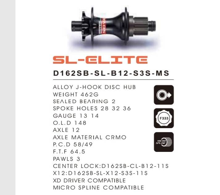

leejoonidas Opublikowano 22 Grudnia 2019 Opublikowano 22 Grudnia 2019 (edytowane) 9 godzin temu, Kruk napisał: Ja z utęsknieniem czekam aż Novatec da bębenki Micro spline, bo jak na razie mają plecy No to znów zaskoczę kolegę Kruka tym że Novatec już ma w swojej ofercie micro spline. A żeby jeszcze podnieść emocje i ciśnienie to zamieszczam poniżej najnowszy katalog piast firmy Novatec do pobrania w formacie pdf, po analizie poszczególnych piast będzie można się dowiedzieć czy są kompatybilne z systemem micro spline lub innymi systemami mocowania kaset. https://www.google.com/url?sa=t&source=web&rct=j&url=https://www.eshop.novatecwheels.eu/Data/2766/UserFiles/Dokumenty/2021%20Novatec%20Hub%20catalog.pdf&ved=2ahUKEwiN_aGB-cjmAhWDl4sKHdE-AYsQFjAXegQIBhAB&usg=AOvVaw1xCuUkKY6Dk0HFV4K29Ro3 Edytowane 22 Grudnia 2019 przez leejoonidas
PiotrekGT Opublikowano 22 Grudnia 2019 Opublikowano 22 Grudnia 2019 Wg mnie to dobrze, że powstał nowy standard. Wreszcie jakiś postęp Nowe deore pewnie będzie 11rz z kasetami 10-42/46T albo 10-45. Wtedy otworzą sie drzwi dla ludzi którzy mają obecne 11rz i zaczną kombinować z użyciem nowych kaset.
Kruk Opublikowano 22 Grudnia 2019 Opublikowano 22 Grudnia 2019 Godzinę temu, leejoonidas napisał: No to znów zaskoczę kolegę Kruka tym że Novatec już ma w swojej ofercie micro spline. A żeby jeszcze podnieść emocje i ciśnienie to zamieszczam poniżej najnowszy katalog piast firmy Novatec do pobrania w formacie pdf, po analizie poszczególnych piast będzie można się dowiedzieć czy są kompatybilne z systemem micro spline lub innymi systemami mocowania kaset. https://www.google.com/url?sa=t&source=web&rct=j&url=https://www.eshop.novatecwheels.eu/Data/2766/UserFiles/Dokumenty/2021%20Novatec%20Hub%20catalog.pdf&ved=2ahUKEwiN_aGB-cjmAhWDl4sKHdE-AYsQFjAXegQIBhAB&usg=AOvVaw1xCuUkKY6Dk0HFV4K29Ro3 Nie wiem skąd to masz ale dzięki Szkoda że to na rok 2021
