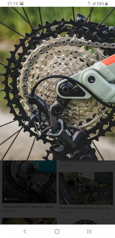

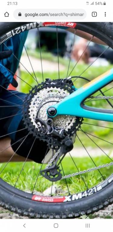

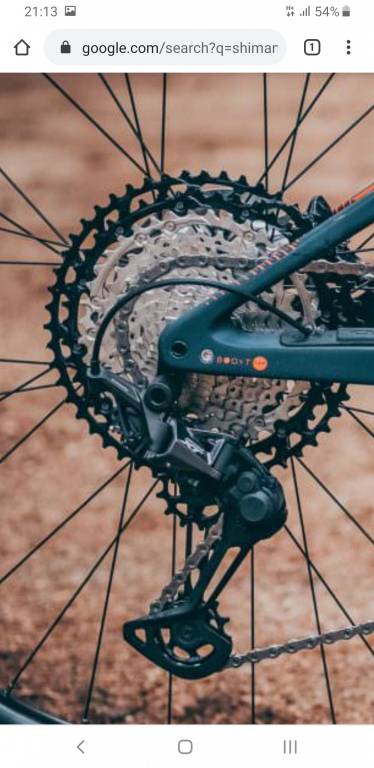

PiotrekGT Opublikowano 21 Października 2019 Opublikowano 21 Października 2019 (edytowane) Nieee, te przerzutki sa mocowane na zwykle haki. Takie jak starsze shimano z tym wihajstrem, łącznikiem i sramy. To nie byl ten hak dluzszy, no chyba, że o czyms nie wiem i powinien byc dluzszy? Edit: zdjecia z neta, na wszystkich jest zwyczajny hak Edytowane 21 Października 2019 przez PiotrekGT
komandosek Opublikowano 22 Października 2019 Opublikowano 22 Października 2019 18 godzin temu, PiotrekGT napisał: Nieee, te przerzutki sa mocowane na zwykle haki. Takie jak starsze shimano z tym wihajstrem, łącznikiem i sramy. To nie byl ten hak dluzszy, no chyba, że o czyms nie wiem i powinien byc dluzszy? Edit: zdjecia z neta, na wszystkich jest zwyczajny hak Gdzieś się naczytałem że przerzutki Shimano mają montowanie "direct mount". Chyba nie ma w takim razie już tego. Ja nie miałem od 6 czy 7 lat przerzutek Shimano w MTB i się w ogóle nie orientuję. A jak oceniasz system Rapid fire do zmiany biegów? Dzięki za info
