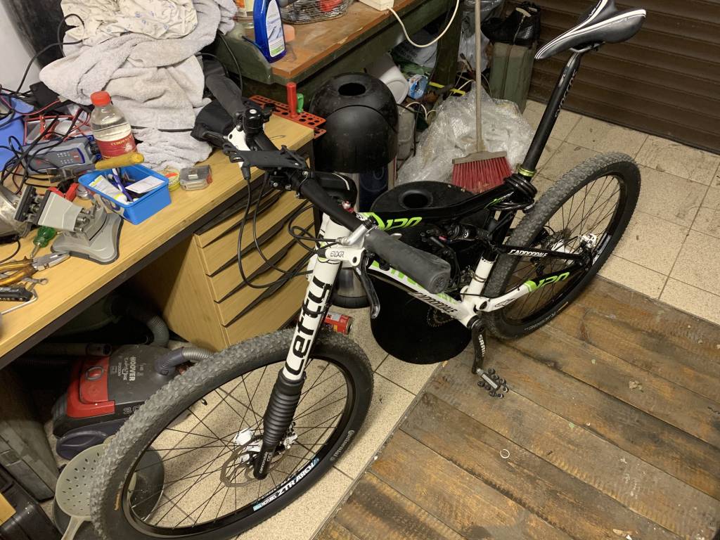

sebooll123 Opublikowano 7 Września 2019 Opublikowano 7 Września 2019 dziękuję za odp. patrzyłem na zestaw xtr m9100 cena chyba przewyższa wartość mojego roweru. tym bardziej że nie wchodzi tylko w grę wymiana kasety na 12 ogniw tylko chyba moja przeżutka nie jest dostosowana do 12 zmian przełożeń. chodziło mi bardziej o coś budżetowego. chciałbym wykorzystać mój przedni napęd sram s2210 tym bardziej że widziałem go w okolicach 1000zł na allegro tylko wymienić na jedną tarczę. jest to w ogóle możliwe ??

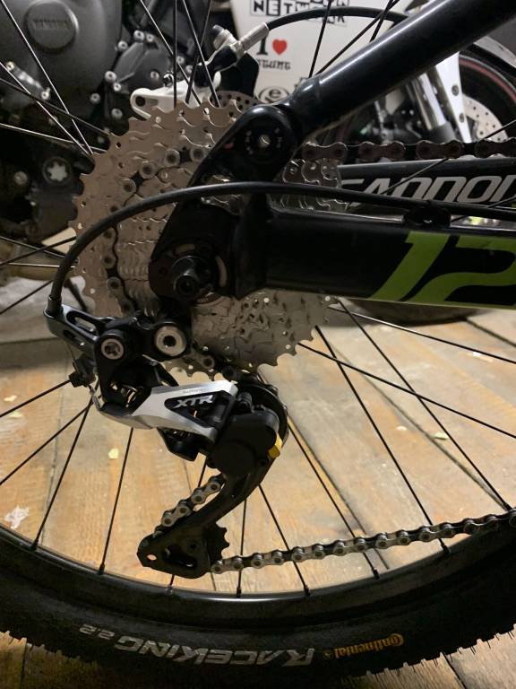

komandosek Opublikowano 7 Września 2019 Opublikowano 7 Września 2019 8 minut temu, sebooll123 napisał: dziękuję za odp. patrzyłem na zestaw xtr m9100 cena chyba przewyższa wartość mojego roweru. tym bardziej że nie wchodzi tylko w grę wymiana kasety na 12 ogniw tylko chyba moja przeżutka nie jest dostosowana do 12 zmian przełożeń. chodziło mi bardziej o coś budżetowego. chciałbym wykorzystać mój przedni napęd sram s2210 tym bardziej że widziałem go w okolicach 1000zł na allegro tylko wymienić na jedną tarczę. jest to w ogóle możliwe ?? Nie to bez sensu. Musiał byś zmieniać bębenek w piaście, bez tego założysz tylko ciężką kasetę pod standardowy bębenek, musiał byś szukać jakiegoś zamiennika tarczy przedniego blatu na aliexpress pod 12s. Ciężka kaseta NX/Sunrace słabo pasuje do karbonowej korby. Myślę że albo wymiana całości na nową grupę, albo pozostanie przy X0. Finansowo na pewno taniej bedzie kupic nowe blaty, kasete 11s i łancuch niż całą nową grupę 12s
sebooll123 Opublikowano 7 Września 2019 Opublikowano 7 Września 2019 wczoraj wymieniłem na budżetową kasetę i nowy łańcuch, jak na razie nic nie przeskakuje ale nie zmienia to faktu że chciał bym z roweru wykrzesać znacznie więcej. znalazłem przedni blat tylko pozostaje mi znaleść czegoś racjonalnego na tył. może jakiś używany komplet, jeśli tak to w co celować pod moją piastę ?? https://pl.aliexpress.com/item/32959858218.html?spm=a2g0o.productlist.0.0.2cf319222MRvcq&algo_pvid=69520320-fc30-4aa2-a43c-acc3501d97d3&algo_expid=69520320-fc30-4aa2-a43c-acc3501d97d3-0&btsid=e6453402-765d-4039-8e5f-0127228d9548&ws_ab_test=searchweb0_0,searchweb201602_1,searchweb201603_53 1

sebooll123 Opublikowano 9 Września 2019 Opublikowano 9 Września 2019 trochę poszperałem po internecie i chyba kupię jakiś używany zestaw, SRAM GX EAGLE 1x12 widziałem że można w miarę fajnej cenie ten zestaw wyrwać, przód zostaje stary tylko wymienię w nim tarczę 1
ahaja Opublikowano 9 Września 2019 Opublikowano 9 Września 2019 A liczyłeś/symulowałeś sobie ten 1xXX w Twoim rowerze z kołami 26''? Szybko na tym nie pojedziesz ... Z korbką 32T i zapiętą 11tką z tyłu osiągniesz przy kadencji 90 około 33km/h . Żeby wyciągnąć max możliwości potrzebujesz 2xXX z sensownie dobranym stopniowaniem na przodzie i niekoniecznie gigantyczną kasetą. To tak od strony praktycznej, pomijając wydanie kasy na gadżety.
Ares Opublikowano 9 Września 2019 Opublikowano 9 Września 2019 Pomysł tak absurdalny, że aż mnie osobiście śmieszy. Do tego używana 12-ka... Matko co ta sieczka marketingowa robi ludziom w głowach.

sebooll123 Opublikowano 9 Września 2019 Opublikowano 9 Września 2019 problem tkwi w tym że mam już zużyty napęd, kupiłem tylko nową 10 z tyłu bu już przeskakiwały mi przerzutki. dwie przednie tarcze w moim sramie to wydatek około 400zł plus łańcuch, pomijając lepszej 10 z tyłu. czy wydam na naprawę czy 1000zł za SRAM GX EAGLE 1x12 z nowego roweru myślę że jednak mam sens. przeczytałem sporo artykułów i ludziom ten zestaw się sprawdza. przednie blaty robi polska firma więc coś fajnego się dobierze
Ares Opublikowano 9 Września 2019 Opublikowano 9 Września 2019 Piszesz, że "ten" zestaw się sprawdza. Kto ma w rowerze 26er 12-kę? Generalnie taki zestaw w normalnym użytkowaniu na takim kole się nie sprawdzi bo jest zbyt wąski. Nie da się zamontować 1x11 z kasetą powiedzmy 11-40 lub 42?
ahaja Opublikowano 9 Września 2019 Opublikowano 9 Września 2019 Seboll123 Nawet 3x9 w tym rowerze zabije śmiechem ten 1x11/12. To pod kątem maksymalnego wykorzystania napędu w tym modelu z takimi kołami. Rozumiem, że chcesz wymienić tarcze w korbie. Jaka jest dostępność tarcz zamiennych do tego modelu? Lepiej/taniej/z większymi możliwościami rozbudowy byś zrobił kupując korbę Shimano 3rz. Możesz ją wtedy zostawić w 3rz, możesz zrobić 2rz, jeśli stwierdzisz, że 3 biegów nie potrzebujesz. 2rz z przodu dając ciasną kasetę nie będzie wymagać przerzutki tylnej z takim długim wózkiem. Duża kaseta rodem z 1xXX wymaga przerzutki sgs, a to 'prawie' szoruje po ziemi przy 26'' ... ile razy ją urwiesz/połamiesz? Nie 'napadamy' na Ciebie, tylko próbujemy doradzić, naprowadzić na coś z sensem. Może ktoś, kiedyś przeczyta taki wątek będąc w podobnej sytuacji i wyciągnie dobre wnioski.
sebooll123 Opublikowano 9 Września 2019 Opublikowano 9 Września 2019 Ok. Jednak zostawię tak jak jest, chciałem po prostu odświeżyć swój rower wywalając przednią przerzutkę. Myślę że temat można zamknąć.
komandosek Opublikowano 9 Września 2019 Opublikowano 9 Września 2019 21 minut temu, ahaja napisał: Seboll123 Nawet 3x9 w tym rowerze zabije śmiechem ten 1x11/12. To pod kątem maksymalnego wykorzystania napędu w tym modelu z takimi kołami. Rozumiem, że chcesz wymienić tarcze w korbie. Jaka jest dostępność tarcz zamiennych do tego modelu? Lepiej/taniej/z większymi możliwościami rozbudowy byś zrobił kupując korbę Shimano 3rz. Możesz ją wtedy zostawić w 3rz, możesz zrobić 2rz, jeśli stwierdzisz, że 3 biegów nie potrzebujesz. 2rz z przodu dając ciasną kasetę nie będzie wymagać przerzutki tylnej z takim długim wózkiem. Duża kaseta rodem z 1xXX wymaga przerzutki sgs, a to 'prawie' szoruje po ziemi przy 26'' ... ile razy ją urwiesz/połamiesz? Nie 'napadamy' na Ciebie, tylko próbujemy doradzić, naprowadzić na coś z sensem. Może ktoś, kiedyś przeczyta taki wątek będąc w podobnej sytuacji i wyciągnie dobre wnioski. kolego a liczyłeś? 2 zęby z przodu (32/34) to cała różnica pomiędzy kołami 26 a 29 cali http://gears.mtbcrosscountry.com/#26I14I13092 http://gears.mtbcrosscountry.com/#29I1567I13092 1 godzinę temu, Accent_Szaj napisał: @komandosek ale czy ta wpakowana kasa ma sens? Tak poprawi koledze jazdę? Takie kombinacje nie mają sensu. Ma dobry rower i moim zdaniem nie ma sensu taka zamiana Ja myślę że ma, skoro wymiana całego "starego" napędu wysokiej grupy to też duży wydatek
Accent_Szaj Opublikowano 9 Września 2019 Opublikowano 9 Września 2019 2 godziny temu, sebooll123 napisał: Jednak zostawię tak jak jest, Dobra decyzja Ogólnie pakowanie kasy w dobry rower, na najwyższej "starej" grupie shimano, tylko po to , żeby coś wymienić nie ma sensu. Tym bardziej, że kolega pisze o braku funduszy na nową serię XTR.
sebooll123 Opublikowano 9 Września 2019 Opublikowano 9 Września 2019 kolega chyba myli fakty. rower to nie jest moje oczko w głowie, lecz nie przeczę że wydać 600zł na tył i 400 zł na przód nie jest dla mnie jak kupieniem coca coli w żabce. zaczynając ten temat, myślałem że ktoś mi doradzi, jeśli mam wydać 1000+ to co warto by było zmienić w rowerze, teraz wszystkie rowery klasy premium wychodzą z jednym blatem, więc zacząłem czytać i dowiadywać się czy to ma sens. fanatycy dwóch kółek robili takie projekty i nie czytałem negatywnych opinii na ten temat. nie startuję w zawodach ale lubię czasami objechać całe wigry na mazurach 50km. 8 minut temu, sebooll123 napisał: naprawdę nie wiem o co ta cała spina mówiłem że jestem amatorem, laikiem w rowerach posiadam cannondale na leśne drogi i had-a treka 8000 na shimano xt na dystanse szczerze mówiąc pozycja na treku bardziej mi się podoba !!
Ares Opublikowano 9 Września 2019 Opublikowano 9 Września 2019 Napisałeś, że chcesz wykrzesać z roweru coś więcej. No na pewno nie zrobisz tego bardzo wąskim w swoim zakresie napędem 1x. Ja również znam przypadek 1x w 26er ale gość zrobił to nieco inaczej. Choćby wagowo i wizualnie bo taka patelnia ze swoją wagą na kole 26 wygląda trochę komicznie. Nie wszystko wychodzi z 1 blatem a jak nawet to są normalni producenci tego typu rowerów gdzie są inserty pod montaż przerzutki przedniej. Napędy 1x mają też sporo wad i są to kwestie zarówno eksploatacyjne i tu szybkość zużycia jak i samej pracy, regulacji. Ja osobiście nie miałem bardziej precyzyjnych i cichych napędów niż 9 i 10sp. Nie podążaj ślepo za trendami, które są do zastosowania w ściśle określonym stylu jazdy. Potem widzisz kolesia co zrobił sobie 1x i śmiga szosą piłując tylko najmniejsze koronki kasety a zębatki z przodu ledwie wytrzymują drugi łańcuch, który z kolei i tak jest szybko zmieniany. Nie znam się specjalnie na Sramie ale napiszę Ci jak już tak bardzo chcesz jak ja bym zrobił. Do tej Korby wstawić zębatkę NW 36T i tu czy na ten rozstaw śrub coś takiego jest. Do tego kupił kasetę SunRace 11-42 10 rzędową. Zostawione masz manetki i tego XTR'a z tyłu.
