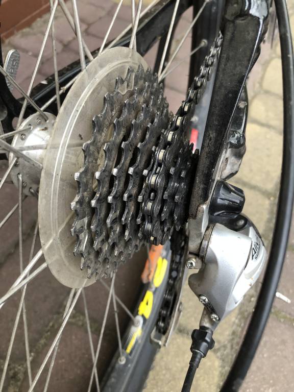

Jaceksz73 Opublikowano 14 Lipca 2020 Opublikowano 14 Lipca 2020 Mam 14 letni rower marketowy Cadex (robiony przez Zasada-Rowery). Chciałbym go przerobić na 1x12. Stan obecny: korba FC-MT340 (42,32,22), Tylna piasta FH-RM40-8, Zintegrowane manetki Shimano V-Brake. Planuję zamienić na: Manetka SL-M8100 (169pln), Przerzutka RD-M7100 (209pln), Łańcuch CN-M7100 (94pln), Kaseta SunRace CSMZ903 (380pln), Korba SunRace FCMX800 (80pln), Zębatka przednia 34T NWR34TBLACK96BCD (41pln), Hamulce V-brake Sunrace BCM32 (54pln za 2 szt.), Dźwignie hamulców SunRace BML500 (44pln za 2 szt.), Linki i Pancerze (około 70pln). Moje pytania: 1. Czy dobrany sprzęt można zainstalować w moim rowerze? (zwłasza korba i kaseta) 2. Czy wyspecyfikowany sprzęt jest ze sobą kompatybilny? (np. prowadzenie łańcucha) 3. Czy macie jakieś sugestie optymalizujące (ceny lub jakość)? 4. Czy muszę zmieniać korbę? Czy można przerobić moją FC-MT340 na napęd 1x12? 5. Obawiam się trochę wytrzymałości kasety CSMZ903. Największe trzy zębatki ma aluminiowe. Czy macie jakieś doświadczenie z aluminiowymi zębatkami? 6. Zupełnie nie wiem jakie linki i pancerze do tego zestawu kupić. Proszę o podpowiedzi. Mam do przerobienia trzy podobne rowery, dlatego optymlizacja jest bardzo ważna.
