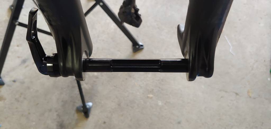

Inżynier_Mamoń Opublikowano 6 Września 2020 Opublikowano 6 Września 2020 W dniu 2.09.2020 o 15:01, pawelll napisał: Czekamy jeszcze na potwierdzenie (pomiarowe?) info o boost w modelach X7-X9 Czy to pewnik z tymu sztywmymi osiami i boostami w X10? Wg specyfikacji i opisie piast (błędnym z resztą dla tylnej ?) nic na to nie wskazuje...z tego co znalazłem piasta HB 6000 shimano jest pod QR? @hudezz nie wiem, czy dobrze wyłapałem z postów - masz X10? Jeżeli tak, to czy możesz lub ktoś kto ma X10 pstryknac kilka zdjęć mocowania osiek z widelcem i na tylnym kole? Idealnie byłoby po zdjęciu kół Muszę zobaczyć te rowery na żywo, bo wstępnie te specyfikacje vs ceny, mnie powoli przekonują ;). Jeszcze taki mały offtopic... @Accent_Szaj przy ramie carbonowej to już pewnie przydałby się bezwzglednie jakiś klucz dynamometryczny ? Więc do ceny roweru trzeba doliczyć pewnie minimum ze 200-300 powiększając swój warsztacik?

pawelll Opublikowano 6 Września 2020 Opublikowano 6 Września 2020 1 godzinę temu, Inżynier_Mamoń napisał: Czy to pewnik z tymu sztywmymi osiami i boostami w X10? Sztywne na pewno. Co do boost to trzeba liczyć na kolegów, że to fizycznie zmierzą.

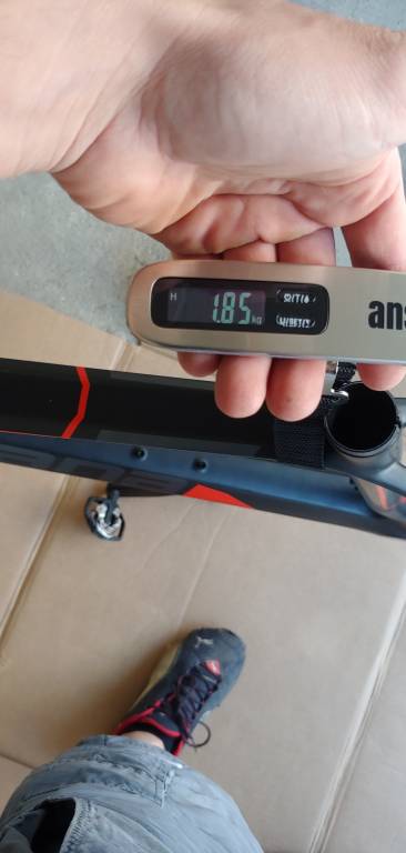

hudezz Opublikowano 6 Września 2020 Opublikowano 6 Września 2020 @Inżynier_Mamoń popatrz na fotki, 1.85kg to waga ramy z tylnim zaciskiem, klamką, osią i pancerzykami w ramie, czy to duzo?? Może wypowie się ktoś kto ważył sama ramę z carbonu. @Accent_Szaj ile ważyła Twoja rama po wyjęciu z kartonu??
Accent_Szaj Opublikowano 6 Września 2020 Opublikowano 6 Września 2020 4 minuty temu, hudezz napisał: @Accent_Szaj ile ważyła Twoja rama Moja ważyła 1250g z osią.
hudezz Opublikowano 6 Września 2020 Opublikowano 6 Września 2020 Indiańska rama trochę cięższa znalazłem też naklejke kontroli jakości tak jak sie spodziewałem, chińskie krzaczki 1

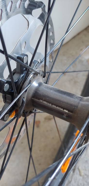

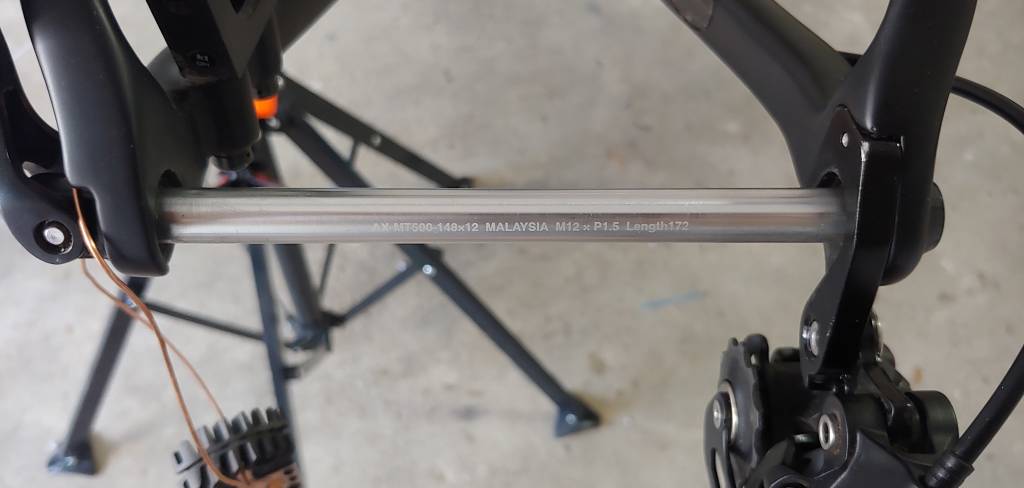

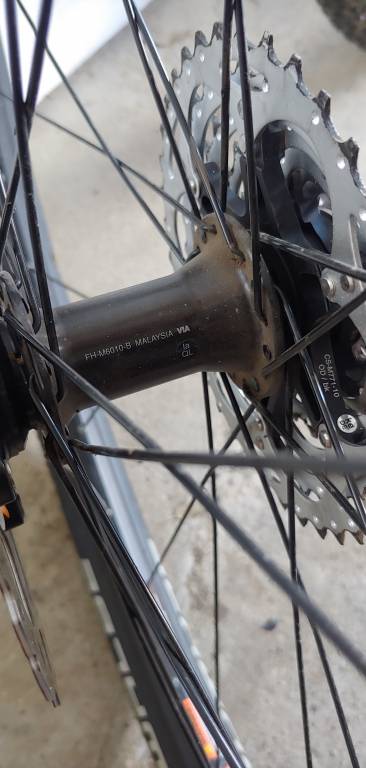

pawelll Opublikowano 6 Września 2020 Opublikowano 6 Września 2020 (edytowane) Widzę że waga doszła Zważysz cały rower? No i te piasty zmierz, żeby zatrzasnąć sprawę boost czy nie boost. Chyba że literka B na końcu numeru jednoznacznie to potwierdza. Edytowane 6 Września 2020 przez pawelll
hudezz Opublikowano 6 Września 2020 Opublikowano 6 Września 2020 41 minut temu, pawelll napisał: Widzę że waga doszła Zważysz cały rower? No i te piasty zmierz, żeby zatrzasnąć sprawę boost czy nie boost. Chyba że literka B na końcu numeru jednoznacznie to potwierdza. B jak boost na zdjęciu tylniej osi masz podany model ośki i wymiary, a model amorka też jest pod osie boost. 1
Inżynier_Mamoń Opublikowano 6 Września 2020 Opublikowano 6 Września 2020 Pyyycha! Dziękuję za zdjęcia. Faktycznie obie osie w boost. Nie mam więcej pytań, poza jednym: jak się śmiga? Mam tylko nadzieję, że to nie szczęśliwy przypadek a takie po prostu dają w każdym egzemplarzu.

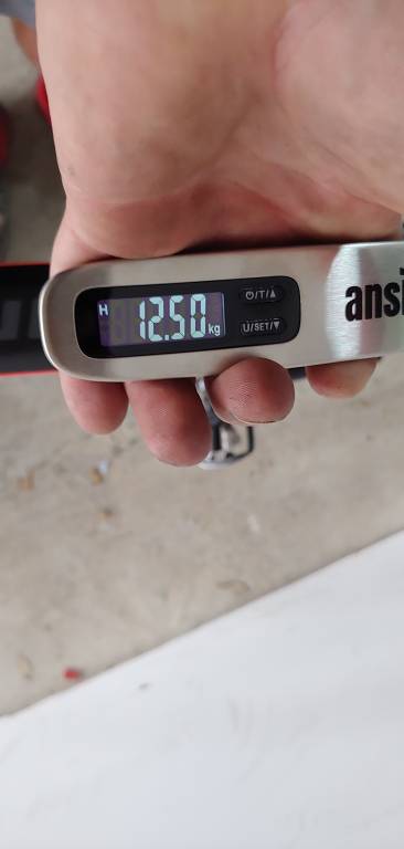

hudezz Opublikowano 7 Września 2020 Opublikowano 7 Września 2020 (edytowane) 17 godzin temu, Inżynier_Mamoń napisał: jak się śmiga? Miodzio Panie Inżynierze 😃 lubię jeździć na tym rowerze, toczy się lekko, hamuje sprawnie Waga po moich modach to 12.5kg, dałoby się go jeszcze odchudzić ale nie mam na razie ciśnienia na to @MARCIN#może mógłbyś pomierzyć ramę wg rysunku z 1 posta?? Edytowane 7 Września 2020 przez hudezz
