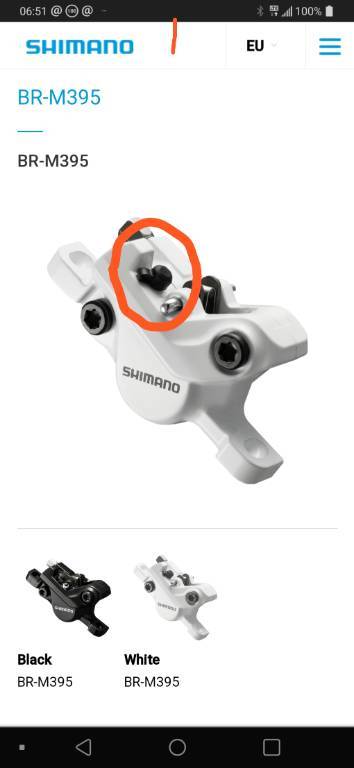

hudezz Opublikowano 6 Października 2021 Opublikowano 6 Października 2021 20 minut temu, Qba.Wu napisał: Rozumiem, ale dla mnie nie ma to takiego znaczenia. Ważne, że to nie MT200. Nie jestem z tych co walczą o każdy gram maszyny, każdą nowszą wersję sprzętu itd. 🙂 Między zaciskami mt200 a mt400 nie ma żadnej różnicy w budowie, oba zaciski nie posiadają portu olejowego ( tych tłoczków teoretycznie nie da się napełnić olejem od dołu, chociaż plama na dywanie mówi co innego ) mają taką samą średnice tłoczka, obudowy tylko nieznacznie różnią się wyglądem. Delikatna różnica jest w także w kształcie klamek. Nie udało mi się znaleźć informacji co było pierwsze, mt200 czy mt400 Przy wymianie pedałów nie zapominajcie o smarze na gwint i momencie dokręcenia często brak smaru i zbyt lekkie skręcenie powoduje trzaski z okolic suportu i korby 1
Enochiam Opublikowano 6 Października 2021 Opublikowano 6 Października 2021 Dzięki za rade z platformami. Co do hamulcy - może trochę śmieszne pytanie. Przez port olejowy na dole masz na myśli dodatkowy otwór, którym można wylać cały olej? (trochę jak w samochodzie?) Mt400 zamontowane w indianie jak coś mają gniazdo z boku bloczka i da się nim napełniać (jesli to miałeś na myśli?)
hudezz Opublikowano 7 Października 2021 Opublikowano 7 Października 2021 9 godzin temu, Enochiam napisał: Co do hamulcy - może trochę śmieszne pytanie. Przez port olejowy na dole masz na myśli dodatkowy otwór, którym można wylać cały olej? (trochę jak w samochodzie?) Mt400 zamontowane w indianie jak coś mają gniazdo z boku bloczka i da się nim napełniać (jesli to miałeś na myśli?) Port olejowy to wykręcana, pusta w środku śrubka do ktorej możesz podłączyć strzykawkę z olejem. 1
