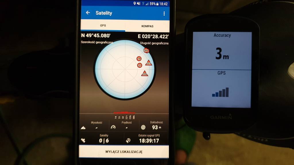

JKarolus Opublikowano 1 Sierpnia 2019 Opublikowano 1 Sierpnia 2019 (edytowane) Kilka uwag odnośnie Garmin Edge530. Ustawiłem na jednych z ekranów Edge 530, pola związane z dokładnością GPS oraz poziomem sygnału. Są to natywne wartości z urządzenia, a nie z aplikacji Connect IQ. Zauważyłem, że niezależnie od terenu (las, góry, doliny nawet wewnątrz domu!) i wyboru systemu satelitów GNSS (albo czysty GPS albo GPS+Glonass/Galileo) zawsze widzę dokładność 3m i maksymalny sygnał czyli 5 kresek. W przypadku kiedy poruszamy się dolinami lub w lesie liczba satelitów z założenia jest mniejsza zatem pozycja musi być wyznaczona z mniejszą dokładnością i na ekranie licznika powinno to być pokazane. Wgrałem ostatni upgrade firmware 2.42 Beta do GPS ze strony Garmina ale problem nadal występuje. Nie chodzi mi o to, że chcę widzieć dokładność pozycji co do centymetrów. Zastanawia mnie tylko fakt, że niezależnie ile Edge530 widzi satelitów zawsze pokazuje tę dobrą dokładność 3m. Stąd moja wątpliwość czy system GPS w tym Garminie działa poprawnie bądź też czy pokazuje poprawne wartości, bo niezależne testy potwierdzają raczej słabszą dokładność wyznaczania pozycji mimo zastosowania nowego chipsetu od Sony. Czy ktoś zaobserwował podobne zachowanie na swoim Garminie 530? Na forum Garmina podobne zachowanie zostało potwierdzone dla modelu Edge 830. Zrobiłem też test w piwnicy gdzie sygnał prawie nie dochodzi. Obok Edge530 leży Samsung S7 z Locus PRO. Jak widać sygnał Edge530 2 kreski ale dokładność nadal 3m. Locus PRO w takich warunkach pokazuje dokładność około 100m... Druga sprawa. Mimo załadowania aktualnej wersji firmware 3.50 nadal zdarzają się restarty podczas jazdy co jest mocno frustrujące. Tak więc jeszcze długa droga do stabilnego oprogramowania tego modelu. Edytowane 2 Sierpnia 2019 przez JKarolus
pavello Opublikowano 2 Sierpnia 2019 Opublikowano 2 Sierpnia 2019 22 godziny temu, JKarolus napisał: Zastanawia mnie tylko fakt, że niezależnie ile Edge530 widzi satelitów zawsze pokazuje tę dobrą dokładność 3m Jest to maksymalna realna dokładność osiągana przez konsumenckie urządzenia GPS. Jeśli pokazuje mniej niż 3m to jest to przybliżona wartość po jakiś korektach/dodatkowych obliczeniach.
