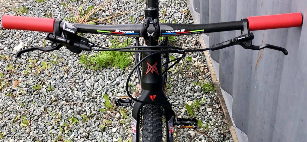

vdcmike Opublikowano 20 Maja 2020 Opublikowano 20 Maja 2020 Mosso ma jakiś model z taperowaną główką. Wideł nie-taper w ramie taper trochę wizualnie licho wygląda (na styku korony z główką).
kaizer83 Opublikowano 20 Maja 2020 Opublikowano 20 Maja 2020 (edytowane) Dzięki kolego ze mnie słaby znawca dlatego pytam mądrzejszych, chce uniknąć latania zawiozę wszystko raz do serwisu niech składają dzięki za info czy nie cała rura chowa się przecież w główce ? to może warto poczekać aż będą dostepne wersje m6 tapered której obecnie brak na składzie Edytowane 20 Maja 2020 przez kaizer83

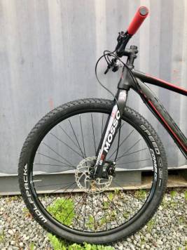

DarekH Opublikowano 27 Maja 2020 Opublikowano 27 Maja 2020 Nie przesadzajmy z tym taperem... akurat złożyłem rower na widelcu karbonowym Mosso M5 FCB i nie razi to po oczach. Co do Mosso i widelca taperowanego to przynajmniej w PL chyba takich nie ma, na ich stronie z Tajwanu jakiś jeden model się pojawia i wg. mnie nie sądzę aby drastycznie poprawiał wygląd. Mam u syna w takiej ramie widelec sztywny Force i tam rzeczywiście trochę dziwnie to wygląda bo widelec jest bardzo filigranowy i trochę ginie w tej dolnej bieżni... ale też bez przesady.

vdcmike Opublikowano 30 Maja 2020 Opublikowano 30 Maja 2020 (edytowane) @DarekH Składałem trochę na sztywnych a'la chińszyzna elita one i te taperowane miały koronę szerszą o około 1cm i elegancko zgrywało się z główką ramy (patrząc z boku czy z przodu nie było "szyjki" pomiędzy główką a widelcem). W każdym razie jak ktoś ma manię prześladowczą na punkcie estetyki to takie niedopasowanie będzie raziło. Innego znaczenia nie ma. Edytowane 30 Maja 2020 przez vdcmike

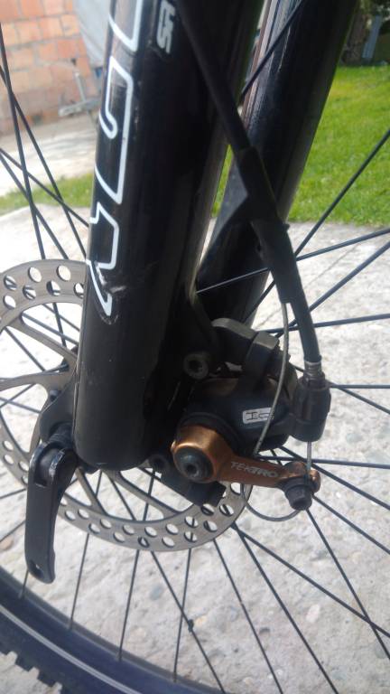

Bergo Opublikowano 31 Maja 2020 Opublikowano 31 Maja 2020 @kkoyot dziękuję za odpowiedź. Czas na kolejne pytanie laika. Obecnie zamontowane są hamulce tarczowe w systmie PM wraz z adapterem do systemu IS, który ma amortyzator. Czy mogę kupić widelec z systemem PM i będzie pasował do obecnych hamulców (Tektro IO)? Czy będę potrzebował jakiś inny adapter? Średnica tarczy to 16 cm.
kkoyot Opublikowano 31 Maja 2020 Opublikowano 31 Maja 2020 (edytowane) Jest tylko jeden standard PM, demontujesz adapter i będzie pasować do każdego widelca mosso (i innych z PM). Edit: jest jeden rozstaw śrub na PM, natomiast przy większych tarczach trzeba dodatkowe adaptery, do 160mm zacisk bezpośrednio do widelca Edytowane 31 Maja 2020 przez kkoyot
Kruk Opublikowano 31 Maja 2020 Opublikowano 31 Maja 2020 Kolega wyżej napisał już, każdy widelec z mocowanie PM będzie pasował do każdego zacisku hebla PM, różnica jest tylko taka że jak widelec ma fabrycznie na 160mm tarcze a chcesz 180mm to musisz odpowiedni adapter.
DarekH Opublikowano 31 Maja 2020 Opublikowano 31 Maja 2020 Spokojnie przy tarczach 160 nawet adaptera nie będziesz musiał ogarniać. Przynajmniej w Mosso adapter dopiero dawałem jak była tarcza 180 mm.
