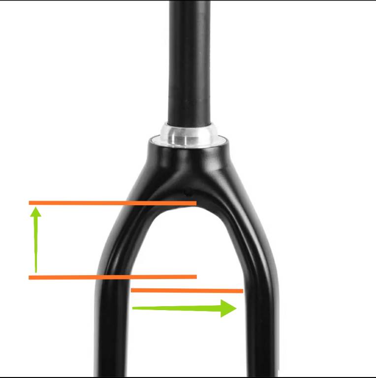

ciekawe czy Opublikowano 5 Września 2020 Opublikowano 5 Września 2020 10 minut temu, elmapeto napisał: M5e nie jest tapered. Na pewno. Mam go. Tapered oznacza zwężaną rurę sterową. Ja używam dłuższy czas w rr540. ok, dobrze wiedzieć, ale zastanawiam się bardziej czy odległość między goleniami jest dobra i czy wysokość oś korona jest też wystarczająca tak żeby nie zmienić drastycznie geometrii roweru

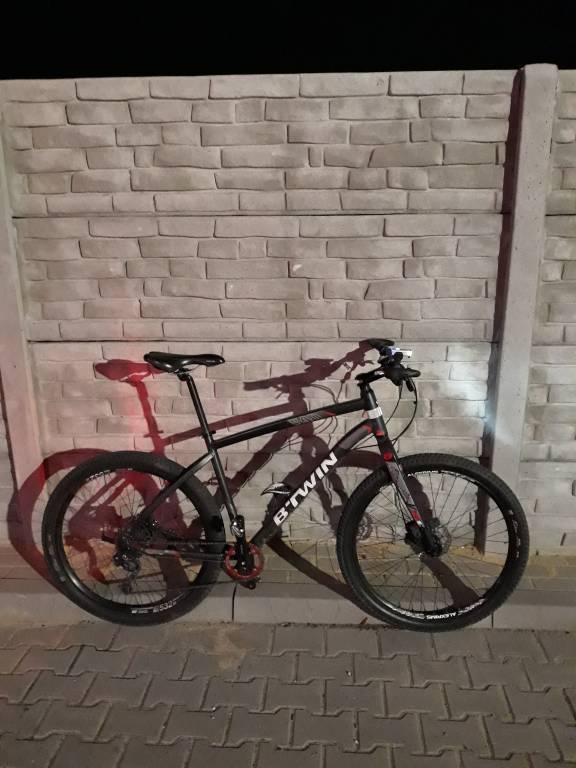

elmapeto Opublikowano 5 Września 2020 Opublikowano 5 Września 2020 Przesłałem Tobie wątek do poczytania na ten temat. Wymiary możesz też tam zobaczyć. U mnie jest ok. To duży widelec. Zobacz zdjęcie mojego roweru i będziesz wiedział mniej więcej jak to wygląda.

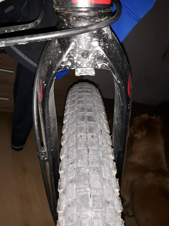

elmapeto Opublikowano 5 Września 2020 Opublikowano 5 Września 2020 5 minut temu, ciekawe czy napisał: Przeczytałem go, ale tam nie ma nic o grubości opony i odległości między goleniami. Powiniem usunąć ten temat i dodać go tam czy to jest jakiś problem jeśli go tu zostawię? Temat już tu jest. Jeśli będziesz chciał mogę wszystko zmierzyć. Fotki zrobić, ale jutro dopiero. Przy oponie 2,35 wygląda to tak. Koło 27,5.

Unknown Opublikowano 21 Listopada 2020 Opublikowano 21 Listopada 2020 (edytowane) 7 godzin temu, Motke napisał: Zainteresuj się osią jaka tam pasuje. Dzięki. Os standardowa 15/100 moze być w komplecie 470 zl lub bez 350 zl. Dla mnie wygląd mialem o tyle tu na myśli " abstrakcyjny" ze jest stosunkowo maly przeswit DL jak porownywalem z innymi 394mm. Mnie to nie razi, ze mtb nie ma amortyzatora. Pierwsze moje doswiadczenia z rowerem byly wieki temu bez i mam wrazenie ze mialem większą kontrolę jazdy i amortyzacji wlasnym cialem niz foxem ktorego mam ( ale to subiektywizm). Skladam sobie drugi rower i to mialby byc taki bardziej mieszczuch do jazdy codziennej, rekreacyjnej, asfaltowej z dojazdem do miejsc gdzie trochę szutru, czasem kamien ale przewaga jednak asfaltu 80%/20%. Nie rozwinalem wczeaniej w tym zakresie może dokładnie myśli. Chodzi mi tylko o to czy DL nie jest za krotke. Czyli mimo zdjecia 26"/27, 5"/29" jednak jest on bardziej pod 26 i 27. Majfrend napisal ze pod 29 on jest tylko do 2.1" szerokosci. DL 394mm jak w tym modelu mimo zdjecia 29" sa jednak stosunkowo krótkie ( wiekszosc modeli ma 430mm do 480mm, a srednia wysokosc opony 29" to jakies ok 370 mm w tym miejscu. Analogicznie, kiedys dla zartow, z nudów itp ludzie wkladali np do wigry 3 widełki od pelikana i na odwrot, szerkosc osi pasowala, kolo sie miescilo wiec rower jezdzil, to ze zmienial sie wygląd i geometria jazdy byla wlasnie wartosci dodana lub odjeta 😉. Moje obawy to tylko to, czy poza tą niską wysokością opona 2.2 czy 2.3 wejdzie i tu majfrend nie rozwijal watku jak dopytywalem ale moze sie okazywac ze gorny zbieg ramion oraz wlasnie te 394 mm mogą to utrudnić. Dla mnie kluczowe w wyborze akurat tego modelu poza wyglądem jest to, ze alu, a nie carbon. Prosiłem go ostatecznie o parametry jak nizej, ale echo. Stąd moje pytanie tu, bo czasem predzej sie ze swoimi dogadam co moze maja doswiadczenie niz z obcymi co nawet tego pewnie w ręce nie mieli 😉 Edytowane 21 Listopada 2020 przez Unknown Korekta ortografii

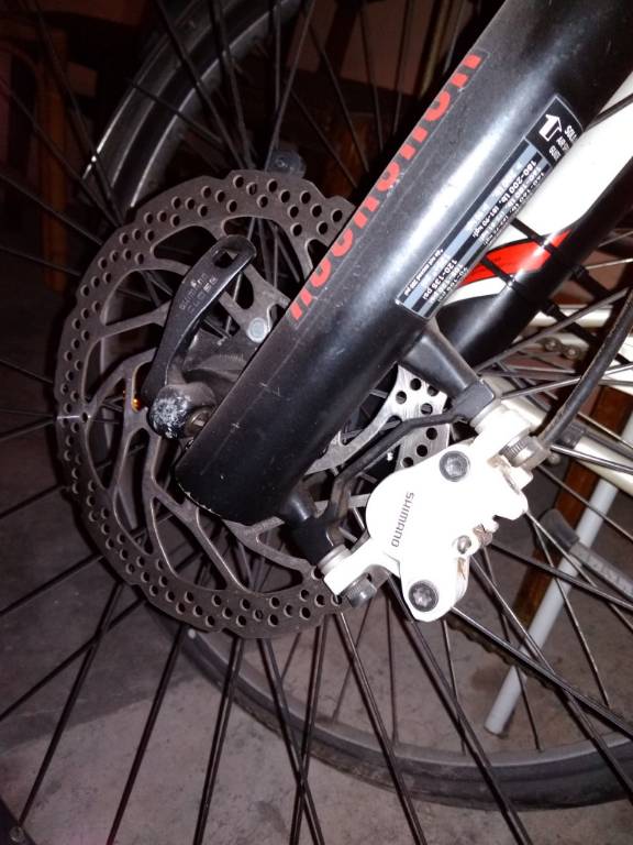

Lesky Opublikowano 16 Maja 2021 Opublikowano 16 Maja 2021 Mam amor rockshox 100mm QR air itd. Chciałbym wymienić go na karbon. Dobieram parametry koła, mocowania, średnica rury sterowej itd. Wszystko fajnie, ale hamulce. Kompletnie nie wiem czy będą pasować, jak to się sprawdza,na co patrzeć. Obecnie mam tarczę 180mm. Ale jest jakiś adapter. Jak sprawdzić czy mocowanie hamulca będzie pasować w nowym widelcu?
revolta1 Opublikowano 16 Maja 2021 Opublikowano 16 Maja 2021 Rozstaw na widelcu jest uniwersalny a adapter masz po to żeby pasowało z tarcza 180, bez adaptera tarcza 160
Lesky Opublikowano 16 Maja 2021 Opublikowano 16 Maja 2021 45 minut temu, revolta1 napisał: Rozstaw na widelcu jest uniwersalny a adapter masz po to żeby pasowało z tarcza 180, bez adaptera tarcza 160 I to wszystko? Będzie pasować?
revolta1 Opublikowano 18 Maja 2021 Opublikowano 18 Maja 2021 Myślałem bardziej o tym sztywnym widelcu. Gdzie boisz się że nie będzie to pasować
