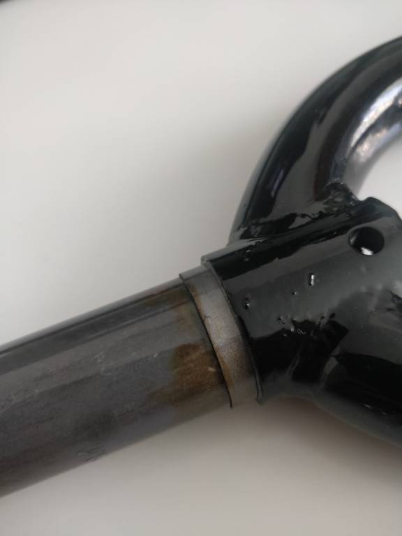

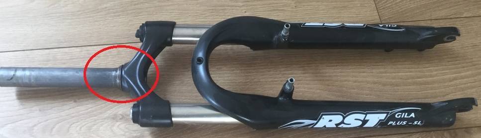

Gawel Opublikowano 14 Sierpnia 2021 Opublikowano 14 Sierpnia 2021 (edytowane) Cześć, Posiadam rower(Kellys Salamander z 2003r) z bardzo starym i niesprawnym widelcem: RST GILA SL 100 (taki jak na foto) http://www.megabikes.pl/amortyzator-rst-gila-sl-26-ciemno... Zakupiłem sztywny widelec za grosze: https://ctbike.pl/accent-widelec-mtb-26-1-1-8-1-widelec... Przy przekładce spostrzegłem się że pomimo takich samych średnić rur (1-1/8') nie pasuje mi sztywny widelec na koronie do dolnego łożyska w ramie roweru. Różnica w wadzę jest istotna - bo conajmniej 1200g a widelec kosztował mnie jakieś 40zł. Jest na to jakaś przejściówka czy po prostu ten widelec się nie nadaje? W ramie mam łożysko wiankowe które opiera się na bieżni widelca RST GILA. W sztywnym widelcu (foto w ząłączniku) bieżni nie ma. Nie pasuje to do siebie w ogóle. Jak temu zaradzić? Zrobiłem jeszcze foto RST GILA, to co zaznaczyłem (bieżnia) wydaje mi się integralną częścią widelca. Czy mylę się i musze to po prostu wybić? Edytowane 14 Sierpnia 2021 przez Gawel
vdcmike Opublikowano 14 Sierpnia 2021 Opublikowano 14 Sierpnia 2021 W przypadku amortyzatorów raczej nie jest integralną częścią. Takie rzeczy widziałem tylko w sztywnych widelcach carbonowych.
Gawel Opublikowano 14 Sierpnia 2021 Opublikowano 14 Sierpnia 2021 40 minut temu, vdcmike napisał: W przypadku amortyzatorów raczej nie jest integralną częścią. Takie rzeczy widziałem tylko w sztywnych widelcach carbonowych. Doczytałem i muszę po prostu albo przełożyć bieżnie z widelca na sztywny albo kupić nowa. Nie dopatrzyłem i myślałem że to ingeralna cześć.

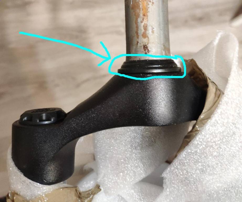

fishman4 Opublikowano 20 Marca 2022 Opublikowano 20 Marca 2022 Hej, zamówiłem rowerek ze sztywnym widelcem, dostałem z amortyzatorem. Dogadałem się, że podeślą mi sztywny a oddam kurierowi spakowany z amortyzatorem. Po zdemontowaniu zastanawia mnie jeden element (zaznaczony na zdjęciu na niebiesko) - czy go też powinienem zdemontować? Czy jest integralną częścią widelca. Dodam, że tuż nad nim trzymało się gołe łożysko. Pozdrawiam Kamil.
qameleon Opublikowano 20 Marca 2022 Opublikowano 20 Marca 2022 Ja na Twoim miejscu bym tej biezni nie ruszal zazwyczaj jest to bardzo mocno nabite i bedzie ciezko to zdemontowac. Chyba ze bez problemu uda sie sciagnac bo luzno schodzi. Po zalozeniu nowego widelca będziesz potrzebowac nabic nowa bieznie zanim nalozysz lozysko dolne. 1
fishman4 Opublikowano 21 Marca 2022 Opublikowano 21 Marca 2022 17 godzin temu, qameleon napisał: Ja na Twoim miejscu bym tej biezni nie ruszal zazwyczaj jest to bardzo mocno nabite i bedzie ciezko to zdemontowac. Chyba ze bez problemu uda sie sciagnac bo luzno schodzi. Po zalozeniu nowego widelca będziesz potrzebowac nabic nowa bieznie zanim nalozysz lozysko dolne. Dodzwoniłem się dziś do sklepu - zostawiam bieżnię w starym widelcu a przyślą nowy z nabitą bieżnią. Dzięki za pomoc.
