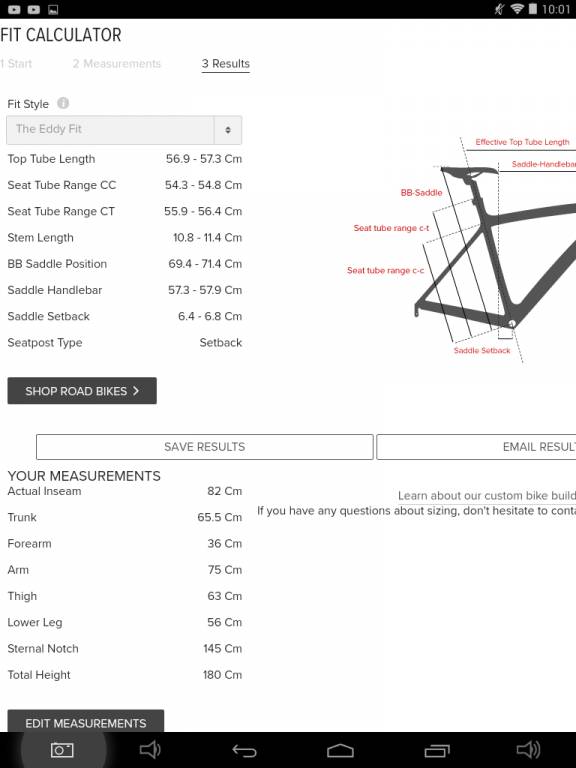

Kamil Opublikowano 2 Maja 2018 Opublikowano 2 Maja 2018 (edytowane) Czesc wszystkim, szukam szosy endurance z budzetem ok 2000 EUR. Moze ktos z Was mi moze doradzic na co sie zdecydowac. Zalezy mi na lekkim rowerze o stosunkowo jak na szose nieagresywnej geometrii. Przez ostatni sezon jezdzilem na rowerze szoso/gravelo-podobnym i chce ujac ok 3kg. wagi sprzetu nie tracac zbytnio na komforcie. Nie zalezy mi az tak bardzo na wyczynach sportowych - chce po prostu w ograniczonym czasie moc przejechac jak najwiecej km. Drogi - wylacznie asfalt. Rama: Carbon Swoj wybor jak na razie zawezilem do dwoch produktow: ROSE TEAM GF FOUR Ultegra Canyon ENDURACE CF 8.0 W zasadzie nie widze wiekszych roznic pomiedzy tymi rowerami poza najwazniejsza: rama - Roznica w wadze ok 100g (925g Rose vs 1040g Canyon) - na stronie producenta niewiele mozna wyczytac na temat budowy ramy. Roznica w wadze wskazuje na roznice w technologii budowy ramy. - Geometria: Dorzucam swoje kalkulacje w zalaczniku. Dotad jezdzilem na rowerze od efektywnej dlugosci ramy gorneh 575mm + 90mm mostek. W takiej konfiguracji bylo OK. Wnioskuje ze rama byla dla mnie za dluga i powinienem rozpoczac poszukiwania od mniejszego rozmiaru gornej rury (555mm) i zostac przy fabrycznym mostku 110mm. Gdybym mial decydowac wylacznie oczami sklanialbym sie do Canyona. Bede wdzieczny za Wasze rady i sugestie. Edytowane 3 Maja 2018 przez Kamil
Rosebikes Opublikowano 2 Maja 2018 Opublikowano 2 Maja 2018 Proszę się dla pewności jeszcze raz zmierzyć czy aby długość wew. strony nogi jest prawidłowa: https://www.rosebikes.pl/zawiera/pomoc/wybierz-waciwy-rozmiar/jak-zmierzy/ Długość wew strony nogi wskazuje na ramę 55 cm, a z drugiej strony osoby o takim wzroście raczej dosiadają ram 57 cm. Jeśli nie zależy Panu na konfiguracji (bardziej sportowa pozycja, brak podkładek, zmiana siodełka, zmiana mostka, koloru owijki itd) to radzę rozważyć jeszcze tańszą wersję od GF Four: https://www.rosebikes.pl/bike/rose-pro-cgf-ultegra-bike-now/aid:2682808 różnica to koła oraz materiał użyty do budowy ramy stąd parę gramów więcej. GF Four przy minimalnej ilości podkładek (lub ich braku) zapewnia dość sportową jak na Gran Fondo pozycję, a jednocześnie umożliwiającą dłuższą jazdę w dolnym chwycie. Model ten regularnie zwycięża w testach porównawczych.
Kamil Opublikowano 2 Maja 2018 Opublikowano 2 Maja 2018 (edytowane) Dziekuje za komentarz. Plus dla Rose! Ponownie zmierzylem dlugosc nogi - 85 cm (zakladajac lekki docisk poziomicy). Mam odniesienie do innego roweru - dlugosc (efektywna) gornej rury 575 skutkowala krotszym mostkiem (90 mm). Gdybym mial w ciemno podac rozmiar ramy celowalbym chyba w 56 . Jaka dlugoscostka jest w stosowana z rama 555? Znalazlem tylko model ale nie rozmiar. Kola: Kola marki Rose sa dla mnie enigmatyczne - nie wiem co sie de facto kryje pod ta nazwa. Trudno to zweryfikowac czytajac opinie w sieci. Stad tez sklanialem sie do modelu GF podanego w pierwszym poscie - dt swiss p1750. Sek w tym ze o nich tez nie moge nic wyczytac - jedyne zrodla prowadza do strony rosebikes. Nawet dt swiss nie chwali sie tym modelem. Co innego p1800. Czy to blad w opisie? Edytowane 3 Maja 2018 przez Kamil
