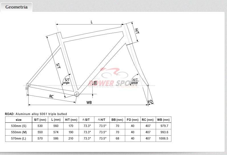

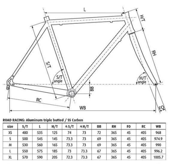

Janao Opublikowano 16 Czerwca 2017 Opublikowano 16 Czerwca 2017 35 minut temu, sinypl napisał: a dla 185cm będzie mała? Wyżej w rozmiarach tylko S M i L jest geometria serii ARC kellysa, a poniżej irc 3.9 którego znam doskonale w rozmiarze M oraz L. Koledze kupowałem rozmiar L a on ma 185cm wzrostu. Na Mojej eMce też zdarzyło mu się jezdzić, ale bardziej pasowała mu eLka. W każdym razie wystarczyłoby przełożyć mostki w naszych rowerach i on mógłby bez problemu śmigać Moją eMką. Wyżej widać że rozmiar M z serii ARC jest zbliżony do eLki serii irc. Co prawda mają odrobinę inną geometrię, ale j przy 177cm wzrostu wolałbym brać rozmiar S w orzypadku ARC. Zawodnicy, czesto jezdzą na mniejszych ramach i wydluzonych mostkach, więc skoro kellys w tym przypadku zrobił tylko 3 rozmiary: S M i L to myślę że spokojnie eMka Tobie podejdzie
