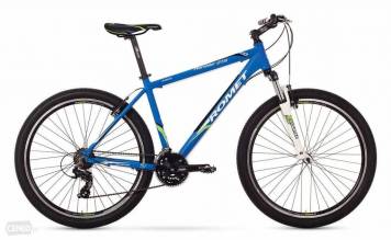

inforobert Opublikowano 20 Sierpnia 2018 Opublikowano 20 Sierpnia 2018 Witam. Chcę zmienić widelec obecnie to zwykły uginacz M3030 75mm, luzów nie ma, ale nie ma się co czarować na mocnych wertepach nie wyrabia, za to muszą wyrabiać ręce i rama, bo amor dobija. Co polecacie do Romet Rambler 1.0 27,5 ? Interesuje mnie widelec amortyzowany z blokadą w manetce i regulacją ugięcia. Napęd przerobiłem na planetarny , dobrze było by aby, nowy widelec był lżejszy od obecnego,obecny 2,8kg Budżet 1000zł, jeśli na V-brake, jeśli na tarcze to całość za 1000zł. Jeśli tarcze to hamulce Alivio BR-M4050, chyba że jakaś alternatywa dla tarcz 180.
