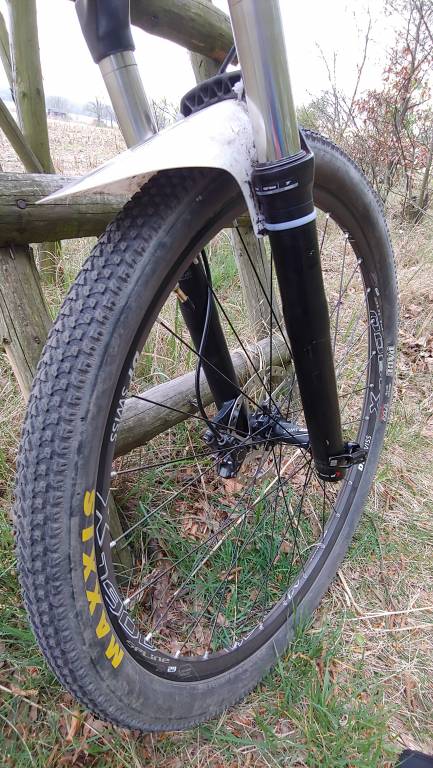

Sebaloz Opublikowano 20 Kwietnia 2020 Opublikowano 20 Kwietnia 2020 (edytowane) Dylemat. Oś 110mm i recon czy oś 100mm i reba. Zakupiłem jednak: https://allegro.pl/oferta/kolo-przednie-mtb-dt-swiss-x-1900-spline-29-9122024248 plus https://www.olx.pl/oferta/amortyzator-rock-shox-recon-rl-29-boost-15x110mm-CID767-IDEiT6I.html - amor po serwisie w 12.2019 Na Rebę albo Sida przyjdzie jeszcze czas... Jakby co Raidon 29" Air 100mm do sprzedania (serwis w Activii na jesień 2019). Pierwsze wrażenia po upgradzie: Jest duuużo lepiej, nie wiem czy to zasługa Recona, sztywnej osi czy nowego koła tubeless ale jest lepsza amortyzacja i zauważalnie rumak zyskał na dynamice. Wagowo wyszło tak samo, Recon 200gram cięższy od Raidona a koło 200gram lżejsze od poprzedniego. Edytowane 29 Kwietnia 2020 przez Sebaloz
