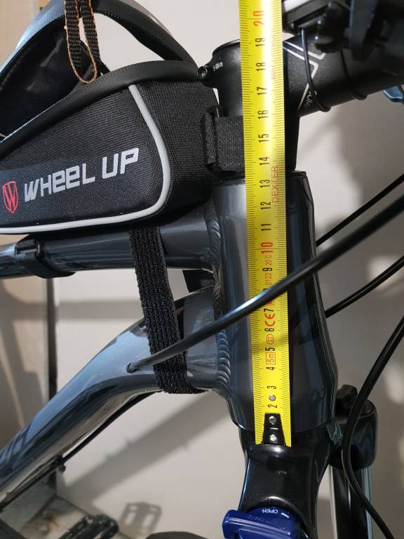

IdęBandąLecęŁukiem Opublikowano 28 Maja 2020 Opublikowano 28 Maja 2020 9 minut temu, Kruk napisał: Po pierwsze ja osobiście wolałbym Recona zamiast Raidona imarkhorra Po drugie offsety 46 czy 51 mm to jest mała różnica, nic nie poczujesz. Po trzecie rura sterowa zawsze jest dłuższa i sobie skrócisz ( jeśli mówimy o nowym amorze) Po czwarte wydaję mi się że masz normalną rurę 1 i 1/8 cala ale dla pewności podaj rok i model roweru. Można się bawić w przejściówki na tapered ale to koszt około 140 zł + robocizna. Dziękuje bardzo za udział w dyskusji, To mój rower : https://www.merida-bikes.com/pl-pl/bike/560/bignine-200

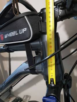

Kruk Opublikowano 28 Maja 2020 Opublikowano 28 Maja 2020 Widzę że Merida jak i reszta nie potrafi prostej informacji dać czy główka prosta czy tapered... Z tego co widzę SR XCM HLO jest 1 i 1/8 cala i teraz pytanie czy rama też jest prosta i Merida zrobiła tylko taki garb wizualny aby wyglądało na Tapered czy jest to tapered. Weź suwmiarkę i zmierz miski sterów górną i dolną, będzie szybciej.
IdęBandąLecęŁukiem Opublikowano 28 Maja 2020 Opublikowano 28 Maja 2020 2 minuty temu, Kruk napisał: Widzę że Merida jak i reszta nie potrafi prostej informacji dać czy główka prosta czy tapered... Z tego co widzę SR XCM HLO jest 1 i 1/8 cala i teraz pytanie czy rama też jest prosta i Merida zrobiła tylko taki garb wizualny aby wyglądało na Tapered czy jest to tapered. Weź suwmiarkę i zmierz miski sterów górną i dolną, będzie szybciej. No właśnie nie potrafiłem tego wyczytać ze specyfikacji. Dlatego też pozwoliłem sobie kontynuować tą dyskuję bo naprawdę - chce kupić po prostu amor a nic nie wydaje się takie proste i intuicyjne. Suwmiary nie mam- ALE Merida Polska po rozmowie telefonicznej ma takie stanowisko : "Główka w Pana rowerze jest taperowana a sam amortyzator jest aheadem na Sterach 1 1/8 z zastosowanymi przejściówkami". Amen.
Kruk Opublikowano 28 Maja 2020 Opublikowano 28 Maja 2020 Aha no to jeśli tak to masz stery tapered. I jeśli byś chciał amor tapered to musisz bieżnie kupić na tapered. Pytanie czy da się bieżnie dolną tapered na stery wiankowe dokupić, bo do maszynówek bez problemu.
IdęBandąLecęŁukiem Opublikowano 28 Maja 2020 Opublikowano 28 Maja 2020 5 minut temu, Kruk napisał: Aha no to jeśli tak to masz stery tapered. I jeśli byś chciał amor tapered to musisz bieżnie kupić na tapered. Pytanie czy da się bieżnie dolną tapered na stery wiankowe dokupić, bo do maszynówek bez problemu. Hahaha, Kruk, ja jestem duperszwanc w nomenklaturze branżowej - rowerowej. Chłop mi powiedział, że bieżnia jest pod tapered ! i że takiego Recona tapera moge 1:1 przełożyć do mojego bajka. Czy właśnie o to Ci chodziło ?
Kruk Opublikowano 28 Maja 2020 Opublikowano 28 Maja 2020 Stery masz pod tapered ale bieżnie masz pod 1 i 1/8: 15 minut temu, IdęBandąLecęŁukiem napisał: "Główka w Pana rowerze jest taperowana a sam amortyzator jest aheadem na Sterach 1 1/8 z zastosowanymi przejściówkami". Amen. Jeśli chcesz amora tapered to albo znajdziesz sobie bieżnie tapered do kulkowych sterów lub wymienisz stery z amorem na maszynowe.
vdcmike Opublikowano 28 Maja 2020 Opublikowano 28 Maja 2020 Proponuję unikać wszelakich amortyzatorów goleniami stalowymi (czyli wszystkie silvery czy recony nie-gold). Odnośnie sterów to możliwe, że zamontowano tam tylko adapter pod bieżnię (wtedy wywalasz adapter i montujesz rurę tapered). W każdym razie przyzwoite stery maszynowe to koszt 50zł. No i amor tapered pod oś QR9 to trochę taka egzotyka. 1
PiotrekGT Opublikowano 28 Maja 2020 Opublikowano 28 Maja 2020 Dlaczego po prostu nie odkręcisz mostka i nie sprawdzisz jaka jest dolna miska? Zamiast spekulować czy to taper czy nie. Jak dla mnie to tylko zgrubienie zeby wyglądało bardziej pro. 1

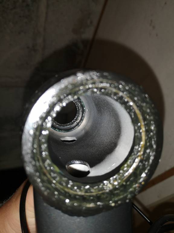

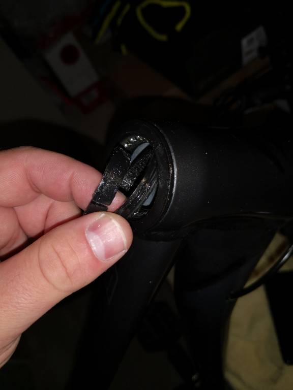

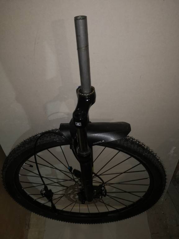

IdęBandąLecęŁukiem Opublikowano 28 Maja 2020 Opublikowano 28 Maja 2020 9 minut temu, PiotrekGT napisał: Dlaczego po prostu nie odkręcisz mostka i nie sprawdzisz jaka jest dolna miska? Zamiast spekulować czy to taper czy nie. Jak dla mnie to tylko zgrubienie zeby wyglądało bardziej pro. Rozpierniczyłem to wszystko, teraz Panie trzeba to poskładać a tam od dołu piasku było w piz... i co teraz? No wyszło wg mojej wiedzy jak powiedziała Merida, Główka taper, amor ze sterówką ahead i redukcje/przejściówki ( jak zwał tak zwał ). Correct me if I am wrong . Czyli moge kupić amora ahead bo mi tu wejdzie jak ten co teraz mam, mogę też kupić tapera i wyrzucić te wszystkie redukcje z góry co na zdjęciu. Wtedy będzie 1.5, dobrze myśle ?
vdcmike Opublikowano 28 Maja 2020 Opublikowano 28 Maja 2020 Redukcja powinna być pomiędzy rurą sterówką a bieżnią łożyska. Mas tak ciemne i mało szczegółowe zdjęcia że nic z nich nie wynika.
