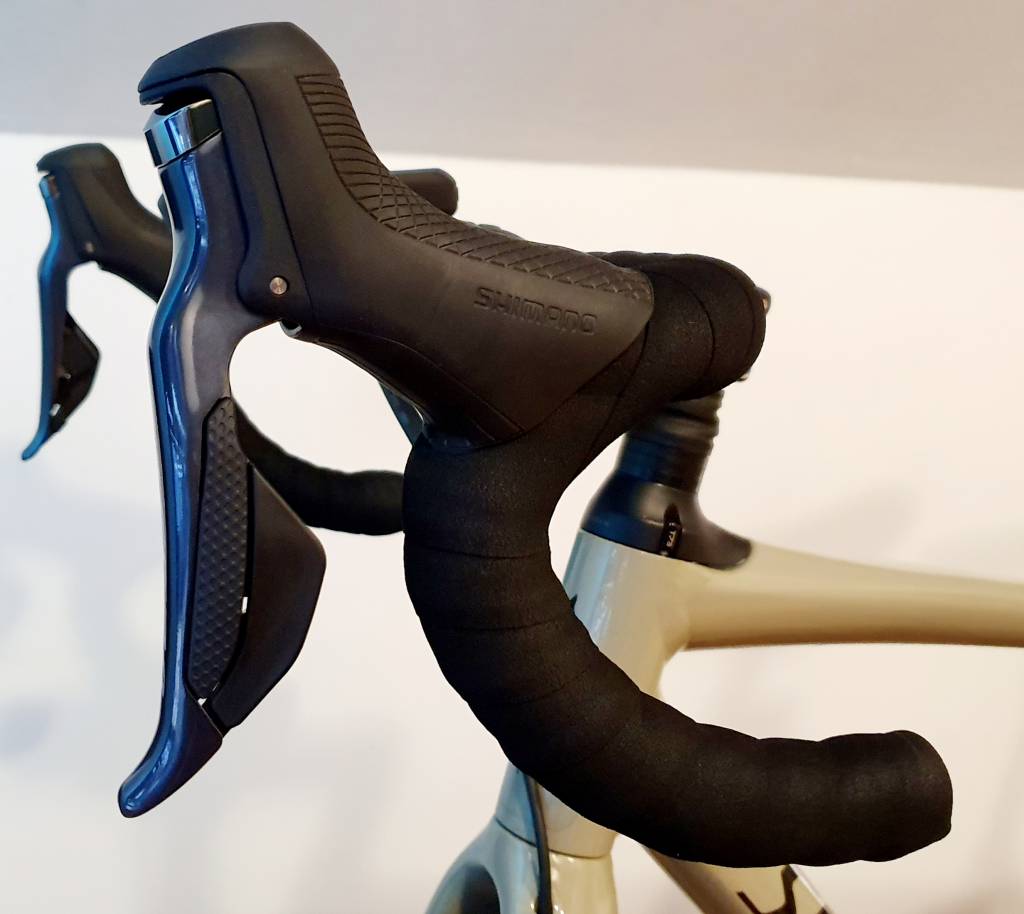

JaW Opublikowano 16 Grudnia 2019 Autor Opublikowano 16 Grudnia 2019 (edytowane) Tydzień temu zagościła na kierownicy nowa owijka. Po ostatniej modernizacji owijka nadawała się do wyrzucenia, a pod ręką miałem tylko jakaś tanią chińszczyznę bez kleju. Po krótkich poszukiwaniach znalazłem naprawdę rewelacyjną owijkę Specialized Roubaix: https://www.specialized.com/pl/pl/owijka-kierownicy-s-wrap-roubaix/p/133556 Przyjemnie szorstka, zapewnia niezwykle stabilny chwyt, można ją nawinąć dość gęsto i dzięki temu dobrze tłumi drgania. Wygląda niepozornie i bardzo typowo, co dla mnie też jest zaletą. Poza tym uczę się jeździć z Di2, czyli staram się jak najbardziej efektywnie wykorzystywać dobrodziejstwa elektroniki. Kilka słów i screenów o tym zamieszczam w dziale o napędach: https://forum.szajbajk.pl/topic/17564-o-di2-słów-kilka-shimano-ultegra-di2-oraz-e-tube/ Edytowane 16 Grudnia 2019 przez JaW
Cris92 Opublikowano 16 Grudnia 2019 Opublikowano 16 Grudnia 2019 Za poleceniem @Łabędź też posiadłem tą owijke i jestem mega zadowolony Niby zwykła, a jednak jest super. Wysłane z mojego P30 Pro przy użyciu Tapatalka 1
Gość Opublikowano 16 Grudnia 2019 Opublikowano 16 Grudnia 2019 6 godzin temu, JaW napisał: znalazłem naprawdę rewelacyjną owijkę Specialized Roubaix 4 godziny temu, Cris92 napisał: Niby zwykła, a jednak jest super. Kurczę, dla mnie to zdecydowanie najlepsza owijka z jaką miałem kiedykolwiek do czynienia.

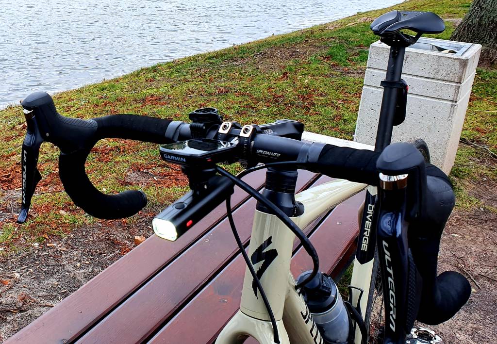

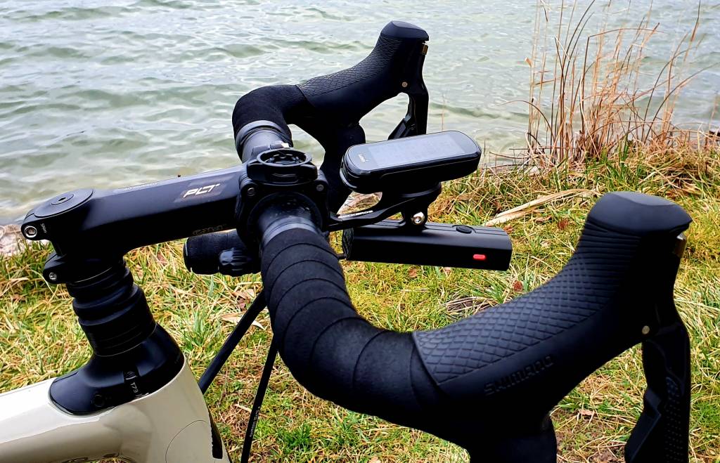

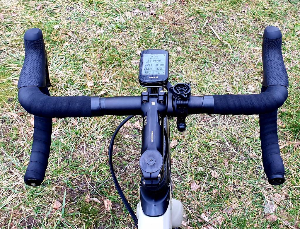

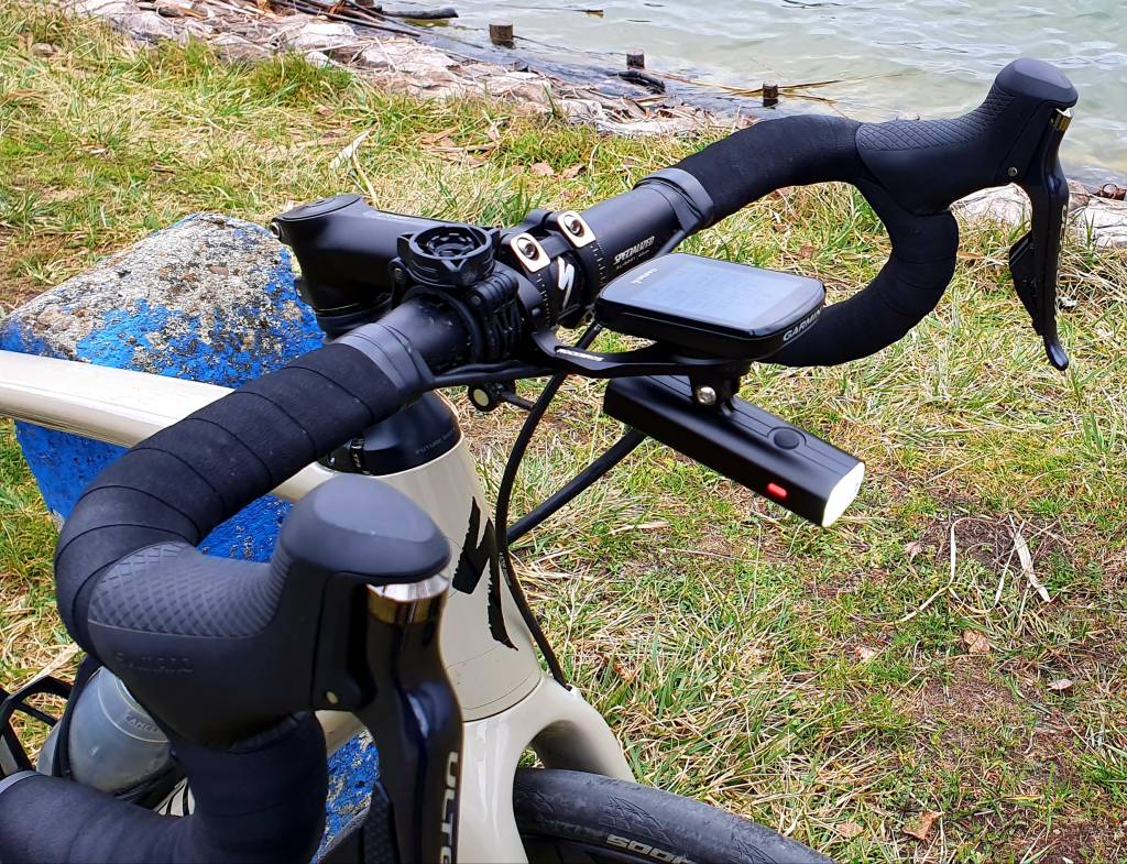

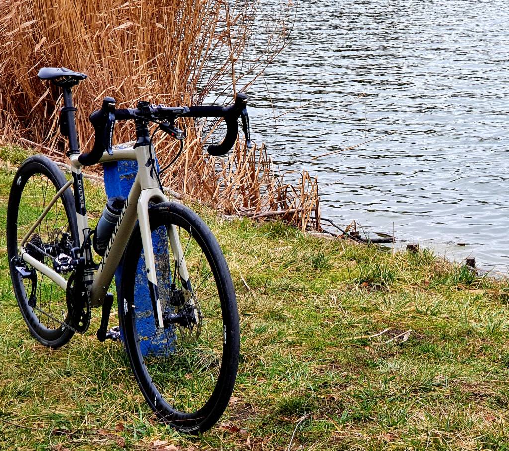

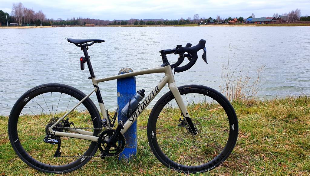

JaW Opublikowano 1 Stycznia 2020 Autor Opublikowano 1 Stycznia 2020 Cześć w 2020 roku Ostatnie zmiany w moim rowerku dotyczyły wyżej opisanego przezbrojenia na Ultegrę Di2 oraz zmian w okolicach kierownicy, o których kilka zdjęć i słów poniżej Otóż wspominałem już o nowej owijce - Specialized Roubaix. Jest naprawdę dobra, a przy tym niedroga, bo można ją kupić za około 70 zł. Przyjemna w dotyku, szorstka, dość gruba, smoliście czarna. Oprócz tego na kierownicy zamontowany jest uchwyt wielkiej lampy szosowej Ixon Space oraz uchwyt wysięgny Rockbros z przymocowanym do niego Garminem 830 i lampką Rockbros 400 lm. Ixona Space wpinam tylko na jazdy po ciemku, po drogach słabo oświetlonych, wiodących przez lasy lub na asfalty, których nie znam. Na stałe na uchwycie wisi sobie fajna, tania (60 zł) lampka Rockbros 400 lm, która błyska w czasie jazd dziennych lub świeci pełną mocą po zmroku. Ma nawet odcięcie swiatła, więc nie oślepia jadących z przeciwka. Ale drogę oświetla tak sobie, można bezpiecznie jechać 25 km/h, kiedy dookoła nie ma latarni ulicznych i jest całkiem ciemno. Można lampkę ładować podczas świecenia, co jest naprawdę ważne. Ma dwie boczne, czerwone diody. W sumie bardzo tę lampkę polecam. Polecam też uchwyt Rockbros - zdecydowanie lepszy od oryginalnych uchwytów Garmina, a przy tym o wiele tańszy, bo kosztuje około 60 zł. Ramię uchwytu wychodzi z dolnej części obejmy, więc wpięty Garmin jest na równi z płaszczyzną kierownicy. Pomijając aerodynamikę, to taki układ nie koliduje z linkami, zapewnia dobry dostęp do lampki i zwyczajnie lepiej wygląda. Latarka waży 91 g, a uchwyt 52 g. Minimalistczne, solidne i funkcjonalne zagospodarowanie kierownicy od dawna było moim celem. Wiadomo - rower musi wyglądać. Myślę, że taki kokpit będzie na moim Specu przez dłuższy czas. Jestem zadowolony z efektu, a jazdy dzienne i nocne potwierdzają zalety takiego rozwiązania. 1
Antyszprycha Opublikowano 1 Stycznia 2020 Opublikowano 1 Stycznia 2020 Wszystko ładnie pięknie ale podkładek to tam zdecydowanie za dużo pod tym mostkiem Panie Wysłane z iPhone za pomocą Tapatalk Pro
JaW Opublikowano 1 Stycznia 2020 Autor Opublikowano 1 Stycznia 2020 @Antyszprychano niestety, nie da się podkładek wywalić ze względu na Future Shock. Kiedy usunie się jedną podkładkę, wtedy amortyzator dobija twardo do ogranicznika. Takie już uroki FS. Chciałbym obniżyć mostek o jakiś centymetr, ale skoro się nie da wyrzucić podkładki, to może zmienię mostek na taki z kątem -17 stopni. Sprawa jest w toku
DiamondDog Opublikowano 1 Stycznia 2020 Opublikowano 1 Stycznia 2020 1 godzinę temu, Antyszprycha napisał: Wszystko ładnie pięknie ale podkładek to tam zdecydowanie za dużo pod tym mostkiem Panie Wysłane z iPhone za pomocą Tapatalk Pro U @JaW ta charakterystyka jest dużo bardziej widoczna niż w ciemnych egzemplarzach. Mnie to też irytuje w moim ale jeśli mam wybrać FS czy bez to zawsze biorę z amorkiem Gratuluje fajnego kokpitu - też mi się taki marzy 😻 W swoim rowerze też przez chwilę kombinowałem z Di2 i nawet kupiłem używane klamki. Natomiast kiedy zobaczyłem ile kosztuje to jako całość odpuściłem i na ten rok przychodzę póki co na hydraulikę 1
m-peter Opublikowano 1 Stycznia 2020 Opublikowano 1 Stycznia 2020 @JaW czy to mocowanie ma może w komplecie wkładkę umożliwiającą montaż komputerków Wahoo? Patrzyłem na opis i zdjęcia na Ali ale niestety nie jest to napisane wprost. Czy lampka, którą kupiłeś ma fabrycznie mocowanie pod go-pro czy jest to jakaś przeróbka?
JaW Opublikowano 1 Stycznia 2020 Autor Opublikowano 1 Stycznia 2020 @Antyszprycha - zainspirowałeś mnie. Przed chwilą rozebrałem FS, zmieniłem sprężynę amora na najtwardszą i usunąłem jedną podkładkę spod mostka. Teraz trzeba naprawdę mocno nacisnąć kierownicę, aby amortyzator doszedł do końca i dobił do ogranicznika. I mostek jest teraz jakieś 7 - 8 mm niżej, więcej już się nie da. Pogadam z chłopakami w sklepie i serwisie, może oni mają jakiś inny sposób. @DiamondDog- możesz tego u siebie spróbować, porównamy wrażenia z jazdy z twardą sprężyną @m-peter mocowania Wahoo nie ma, niestety. Od góry gniazdo na Garminy, od dołu mocowanie dla Go Pro. Lampka też ma na obudowie odpowiednie, pasujące mocowanie, tak że wystarczy ją tylko przykręcić śrubką. W komplecie jest też mocowanie dla okrągłych lampek, które przypina się dołączoną gumką. 1
