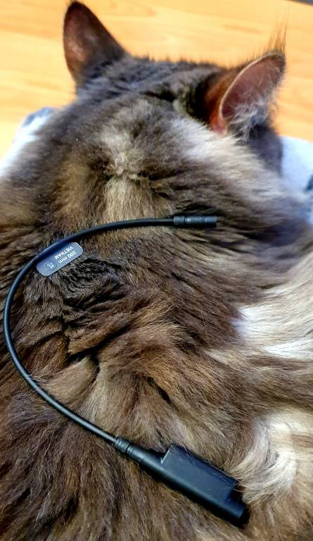

Apka występuje w dwóch wersjach - pod Windows oraz na smartfony (iOS oraz Android). Wersja windowsowa łączy się ze pomocą kabelka (tego od ładowarki), a smartfonowa poprzez Bluetooth, ale wymaga dodatkowego modułu EW-WU111, montowanego w rowerze, wewnątrz ramy. Do montażu potrzebny będzie jeszcze krótki kabelek.
Kot nie jest potrzebny. :)
Po podłączeniu modułu krótka instalacja - w telefonie mamy ekran wyszukiwania sprzetu, naciskamy i przytrzymujemy sekundę przycisk w rowerze i po chwili smartfon jest połączony z rowerem. Mmmm... to lubię :)

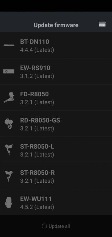

Na początku rozpoznawanie poszczególnych urządzeń i ewentualnie aktualizacja firmware.

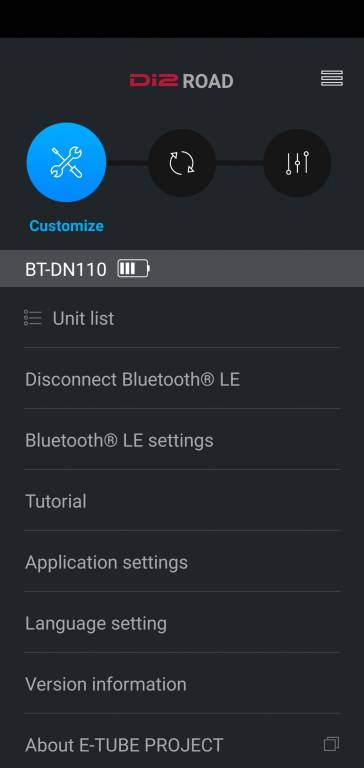

Ekran główny wygląda bardzo prosto, tylko potrzebne przyciski i jedno rozwijane menu, na którym jest lista sprzętu, łączenie, rozłączanie, tutorial itp, oraz bardzo ważna ikonka stanu baterii.

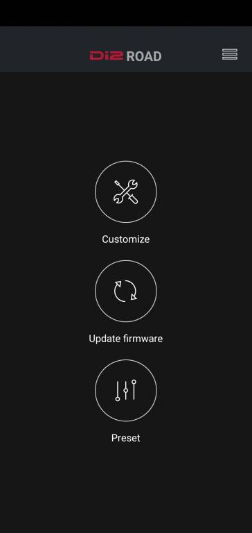

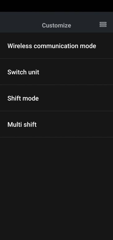

Screenshot_20191215-205103.thumb.jpg.ea670ea0eea71b3f796838fc07dd538e.jpgScreenshot_20191215-205834.thumb.jpg.465f26c83700373e9229a583f46c5faa.jpg
Preset to ładowanie do pamięci sciagnietych ustawień, Update firmware to wiadomo co, dla nas najważniejszy jest przycisk Customize.

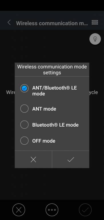

Opcja pierwsza to ustawienia łączności bezprzewodowej. Swoją drogą... ciekawe, co się dzieje po wybraniu Off Mode :)

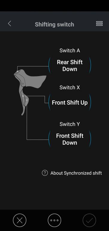

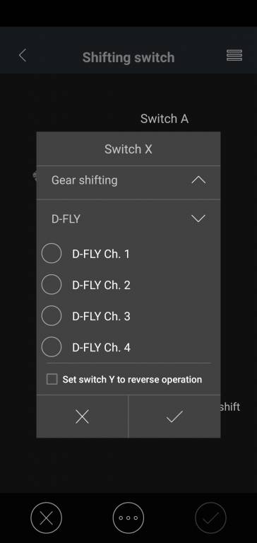

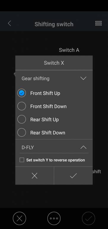

Idąc dalej, mamy opcje klamkomanetek, gdzie przyporządkowujemy przyciskom odpowiadające nam funkcje.
Screenshot_20191215-205132.thumb.jpg.cc8423d67245d86ab2c240b79bc12917.jpgScreenshot_20191215-205146.thumb.jpg.44d1538080cbe9e215555f926fa82597.jpg

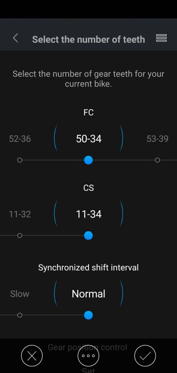

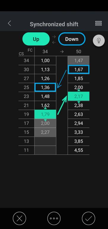

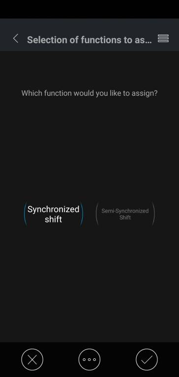

Sednem sprawy jest Shift Mode. Ha! To właśnie tutaj ustawiamy sobie rowerek, aby śmigał rakietowo :)
Najpierw krótkie rozpoznanie, czym dysponujemy, czyli pokazujemy aplikacji nasze zębatki, a potem mamy do wyboru dwa tryby: Semi-Synchro i Synchro, które dla jasności nazywam Full Synchro.
Screenshot_20191215-205619.thumb.jpg.2561d7c6e7e145ea8b1dbdc91dca895b.jpgScreenshot_20191215-205659.thumb.jpg.3305b3a8b1764b3af0b2b91e8f33c7d4.jpg
O trybie Semi-Synchro nie będzie za dużo, bo i nie ma o czym. Sprawa jest prosta: sami sterujemy przednią przerzutką, a Di2 dba o to, aby niwelować dysproporcje. Czyli kiedy zrzucamy z blatu na młynek, a z tyłu samoczynnie przerzutka spada o np dwa stopnie, z 27 zębów na 23. Odwrotnie, podczas zmiany z przodu z małej na dużą mamy z tyłu przeskok w drugą stronę, z mniejszej na większą. Wielkość przeskoku (ilość zębatek) ustawiamy sobie wg uznania. Unikamy tym sposobem szarpnięć i momentów bez ciągu, kiedy nogi na pedałach nagle zaczynają naśladować wentylator szybkoobrotowy. Nie ma też momentu, kiedy wrzucamy na blat i nagle jest ciężko, a kolana klną na naszą bezmyslność. I zawsze, ale to zawsze zmiana czy to w jedną, czy w drugą stronę trwa pół sekundy. Trzeba też brać pod uwagę to, że w Di2 nie ma linek, a przełożeniami sterują przyciski, dlatego efekt pojawia się natychmiast po pstryknięciu na klamkomanetce. Kto jeździ po górach ten wie, jak długo te pół sekundy może trwać :)
Ostatni w kolejce jest tryb na którym jeżdżę, czyli Full Synchro. Polega na tym, że w ogóle nie musimy sterować przednią przerzutką, elektronika robi to za nas. Musimy tylko jej powiedzieć, jak ma to robić.
Być może na pierwszy rzut oka wygląda to na skomplikowane, ale naprawdę takie nie jest. Za pomocą przycisków Up i Down oraz graficznie przedstawionej kasety ustalamy, przy osiągnięciu której zębatki z tyłu następuje zmiana z przodu, i o ile zębatek ma przeskoczyć w tym momencie tył. Proste, intuicyjne, genialne. Obrazowo: jedziemy pod górę, mając z przodu dużą zębatkę, a z tyłu zmieniamy stopniowo przełożenia na coraz lżejsze, idąc "w górę" kasety. W chwili, gdy zmienimy na kasecie zębatkę z trzeciej na drugą (u mnie ma ona 30 zębów), wówczas automatycznie z przodu następuje zrzucenie z dużej zębatki na małą. Aby nie bylo szarpnięcia, w tym samym momencie łańcuch na kasecie schodzi o dwie zębatki, dając twardsze przełożenie.
Łatwo można sobie to wyobrazić, są też filmy pokazujące to na YT. Komfort takiego rozwiązania jest na tyle wysoki, że nie szkoda mi było wydać na Di2 pokaźnej kwoty.

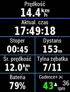

Po zamontowaniu w rowerze Di2 zmieniłem też mojego Garmina Edge Explore na Edge 830. Nie była to zmiana konieczna, ale niestety, Explore nie jest kompatybilny z grupami bezprzewodowymi. Chcąc więc mieć podgląd tego, co się dzieje w moim rowerze, trzeba było kupić odpowiednie urządzenie, no i wybrałem Edge 830.
Sparowanie Edge 830 i Di2 przebiegło gładko i bez żadnych problemów. Trochę eksperymentowałem z ekranami i polami danych, aby w końcu wybrać odpowiedni dla siebie układ.
Możliwości modyfikacji pól danych są bardzo duże, fajnie jest mieć podgląd wielu różnych parametrów jazdy, ale na jednym ekranie można mieć tylko 10 pól danych. Konieczne jest więc ustawienie kilku ekranów, oraz przełączanie się między nimi. Zystem Di2 ma dwa dodatkowe przyciski na szczytach klamkomanetek, które do tego celu nadają się wprost idealnie.
Aktualnie mam ustawione 3 ekrany danych:
- podstawowe parametry jazdy
- mapa wraz z godziną i prędkością
- ekran Di2 z nachyleniem i wysokością

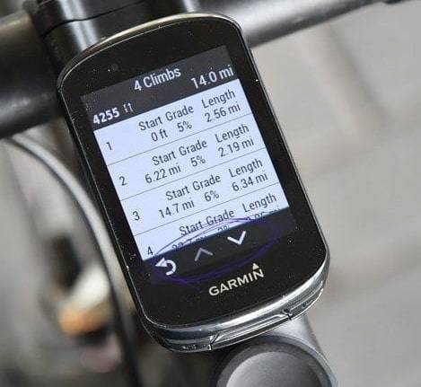

Jest też ekran Climb Pro, który wyświetla mi się automatycznie przed stromymi podjazdami.

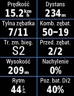

Na ekranie Di2, który preferuję w pagórkowatym terenie jest to, co ułatwia jazdę, odpowiednie planowanie przełączania biegów i efektywne pedałowanie.
Nic nie stoi na przeszkodzie, aby każdy użytkownik spersonalizował sobie wszystkie pola danych według własnych preferencji.

@Antyszprycha dzięki za ważne uzupełnienie tematu. Mój Edge Explore niestety nie współpracuje z Di2, ale w planach jest zakup Edge 830. Dzięki Tobie wiem, że warto - uwielbiam, kiedy różne urządzenia współpracują ze sobą :)
Jak masz Di2 to lepszy będzie 530 bo w 830 i tak nie wykorzystac tapnięć na ekranie a dzięki temu zostawisz sobie więcej miejsca na ekranie. W 830 dolna krawedz zabierana jest przez pojawiające się na ekranie przyciski...
