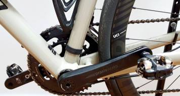

JaW Opublikowano 24 Września 2019 Autor Opublikowano 24 Września 2019 T 4 godziny temu, Łabędź napisał: No właśnie - ile monet za komplet? Kosztują normalnie około 2600, ale wytargowałem ceramiczne łożyska i nieco niższą cenę z racji odbioru osobistego. Jeżdżę i jestem bardzo zadowolony cały czas No i korba zmieniona, mam teraz Praxis Alba 50/34 i też bardzo sobie chwalę.

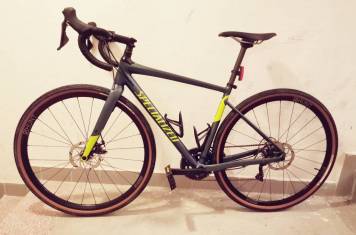

tomekjak Opublikowano 27 Września 2019 Opublikowano 27 Września 2019 Lżejszy o 824gr ale jeszcze nie jeździłem bo pada 🥴 1
M.C Opublikowano 27 Września 2019 Opublikowano 27 Września 2019 1 godzinę temu, tomekjak napisał: Lżejszy o 824gr ale jeszcze nie jeździłem bo pada 🥴 Co do za wersja Huntów? Sam patrzyłem na jakieś letnie kółka z tej firmy.
tomekjak Opublikowano 27 Września 2019 Opublikowano 27 Września 2019 4 minuty temu, M.C napisał: Co do za wersja Huntów? Sam patrzyłem na jakieś letnie kółka z tej firmy. Takie: https://www.huntbikewheels.com/products/mason-x-hunt-four-season-disc-brake-road-bike-wheelset-tubeless-ready?variant=1200537531
Nemrod Opublikowano 27 Września 2019 Opublikowano 27 Września 2019 Ja kupiłem te: https://www.huntbikewheels.com/products/hunt-race-season-aero-road-wheelset-1420g-28deep-22wide i odesłałem. Zamiast 1479g ważyły praktycznie 1,6 kg. Miały lekkie bicie i luźne szprychy. W końcu kupiłem Fulcrum Racing DB4.
tomekjak Opublikowano 27 Września 2019 Opublikowano 27 Września 2019 (edytowane) Ja wziąłem z oponami, waga kompletu 2548g, odejmując opony ok. 840g, to daje 1708g, ale mleczko pewnie z 50-60g na oponę, to generalnie waga się zgadza. Edytowane 28 Września 2019 przez tomekjak pomyłka
JaW Opublikowano 28 Września 2019 Autor Opublikowano 28 Września 2019 21 godzin temu, tomekjak napisał: Lżejszy o 824gr ale jeszcze nie jeździłem bo pada 🥴 Zacne kółeczka, lekkie, i zapewne będą wytrzymałe. Zdaj relację z pierwszej jazdy, bo taki spadek wagi na samych kołach na pewno poczujesz. Jakie tam masz opony i dętki?
tomekjak Opublikowano 28 Września 2019 Opublikowano 28 Września 2019 Panaracery 700x38, bez dętek. Na razie przejechałem kawałek, jest miękko 🙂

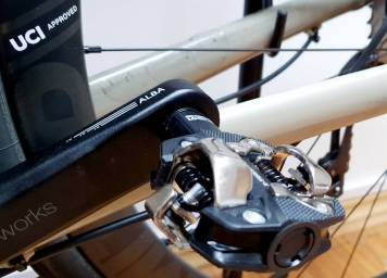

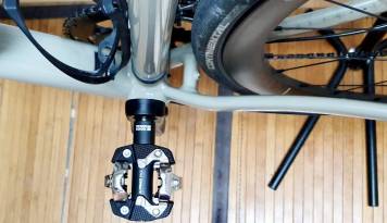

JaW Opublikowano 12 Października 2019 Autor Opublikowano 12 Października 2019 Już po pierwszej jeździe z nowymi pedałami - Look X-track Race. Dwustronne SPD z powiększoną powierzchnią styku z butem. To się czuje w czasie jazdy, zmiana jak najbardziej na plus. Poza tym zatrzaski są dość twarde, nawet mimo regulacji na najmniejszą siłę wypięcia. Nie jest to wada, po prostu trzeba się przyzwyczaić - na skrzyżowaniu byłem bliski gleby Pedały wyglądają dobrze, kręcą się lekko, podpierają dobrze stopę w bucie. Polecam

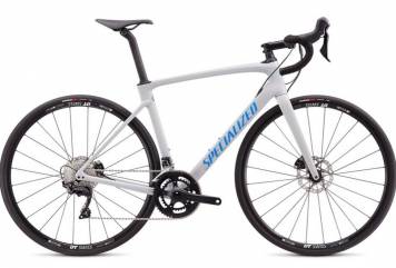

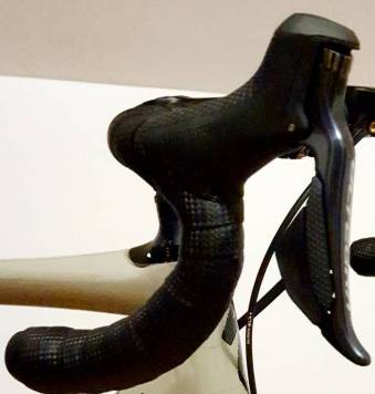

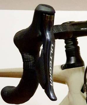

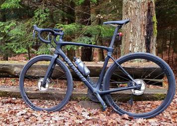

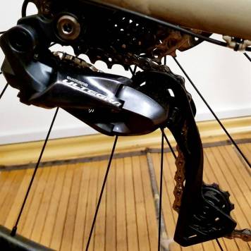

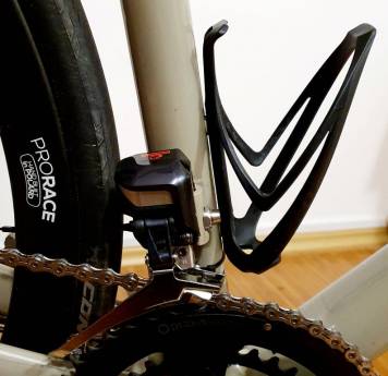

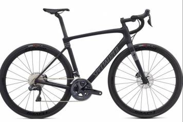

JaW Opublikowano 4 Grudnia 2019 Autor Opublikowano 4 Grudnia 2019 No cóż, przyszła pora na... We wrześniu natknąłem się przypadkiem na rower z oferty Speca na rok 2020 - Specialized Roubaix Sport: https://www.specialized.com/pl/pl/roubaix-sport/p/170245 Piękny rowerek, prawda? Kilkanaście dni przemyśleń, wahań i decyzja - kupuję, ale najpierw muszę porządnie go przetestować. Diverge jest dla mnie bardzo wygodny, mogę na nim jechać cały dzień, i jeśli mam go zmieniać, to na coś równie wygodnego. Czyli co - wizyta w sklepie, rozmowa - mam czekać na telefon, spróbują ściągnąć testowego Roubaix od Speca. I po tygodniu sygnał - rower jest, mogę brać, ale nie wersja Sport, ale nieco droższa Expert: https://www.specialized.com/us/en/roubaix-expert/p/170242?color=260642-170242 Też karbon, ale na pełnej grupie Ultegra Di2. Lżejszy od Sport o kilogram, waży bowiem 7.6 kg, a w czarnym, matowym malowaniu prezentuje się oszałamiająco. Geometria oczywiście identyczna, więc wsiadam na niego i jeżdżę. Trzy dni i 200 kilometrów później już wiedziałem to, co mi było potrzebne do podjęcia decyzji. Zostawiam sobie Diverge, przezbrajam go na elektryczną Ultegrę Roubaix okazał się wygodny po dostrojeniu go do mnie, do moich wymiarów i wymagań. Nieco inna pozycja w siodle, spowodowana sztycą z offsetem jednak obniżyła (takie miałem wrażenie) moje osiagi, zmniejszyła moc pedałowania. Jeżdżąc po znanych mi segmentach odstawałem od czasów, wykręconych na Diverge. A nadmieniam, że w Expercie mamy fabrycznie fajne, karbonowe koła ze stozkiem 38 mm i na oponie 28c, czyli to samo, co mam w Diverge. Do tego kierownica wygieta do góry - też na minus, jakoś gorzej się układałem zarówno w górnym, jak i dolnym chwycie. W sumie bylo dobrze, bez problemu zrobiłem za jednym razem 100 km, ale - na Diverge jednak lepiej. Tylko ta elektryczna Ultegra... No masakra. Kto próbował ten wie, jak Di2 uzależnia. Jakie robi wrażenie. Jak zwiększa komfort jazdy, kiedy na klamce robi się pstryk! i po ułamku sekundy bieg jest zmieniony. Tak tak, z przodu również... I powtarzalność - zawsze tak samo szybko i precyzyjnie. I autodopasowanie pozycji przerzutek - nie ma trymowania, nawet na największym skosie przerzutki ustawiają się idealnie, bez obcierania. Ale po co robić skosy, kiedy w trybie Full Synchro przednia przerzutka zmienia się sama wtedy, kiedy trzeba? Działa to tak: mając z przodu łańcuch na blacie zaczynamy podjazd. Zmieniamy tył na coraz większe zębatki, i kiedy wrzucimy na przedostatnią (prawie największą), wtedy Di2 zrzuca łańcuch z przodu na mniejszą zębatkę, a z tyłu równocześnie przeskakuje o dwie w dół. Miód malina, nie ma problemu z nagłą zmianą obciążenia, wszystko dzieje się błyskawicznie i płynnie. Taki sam myk następuje, gdy mając z przodu łańcuch na małej zębatce wrzucamy z tyłu na coraz mniejsze - dwie zębatki od końca system wrzuca z przodu na blat, a z tyłu przeskakuje o dwie w górę. Sterownik w kierownicy i pochowane kabelki, dwie linki mniej - zmniejszył się bałagan na kokpicie. Dodatkowe górne przyciski na klamkomanetkach pozwalają na wygodną zmianę przełożeń, kiedy jedziemy "na łapach" Co ważne - mimo że doszła bateria (schowana w rurze podsiodłowej), to waga calego roweru w zasadzie nie zmieniła się, obecnie jest to 9.45 kg. Dużo jeszcze w Di2 różnych smaczków, niemal wszystkie aspekty można sobie skonfigurować, podłączając do komputera i odpalając darmowy program Shimano. W najbliższym czasie postaram się zabrać Diverge na górki, ostre podjazdy - tam elektryka powinna najwyraźniej ujawnić swoje przewagi. Gdyby ktoś miał jakieś pytania - postaram się odpowiedzieć. 3

JaW Opublikowano 5 Grudnia 2019 Autor Opublikowano 5 Grudnia 2019 @Łukasz_P może warto byłoby zaczaić się na rower testowy? Ten Roubaix Expert, który miałem, będzie do sprzedania w okolicach maja za około 60% ceny wyjściowej, czyli 26 000 - - > 15 000. Może więc jakiś Tarmac? @jhartman smaczków będzie więcej. Dziś podłączyłem rower do komputera (do czego to doszło...), zainstalowałem Etube i zmieniłem sobie pracę dwóch dodatkowych przycisków, znajdujących się na szczytach klamkomanetek Program Etube okazał się prosty w obsłudze, intuicyjny, ilustrowany rysunkami, podświetleniami - trudno coś zepsuć. Dalsze opisy w miarę poznawania systemu. @Kruk- nie znałem wcześniej Di2, nawet się nie zastanawiałem jak to działa itp. Dopiero przypadkowe zetknięcie z tym systemem otworzyło mi oczy. To jest coś, na co warto zbierać fundusze, o czym warto marzyć. 1
