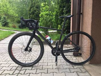

Guślarz Opublikowano 25 Czerwca 2019 Opublikowano 25 Czerwca 2019 Hejka, jakiś czas temu pytałem tutaj o opinię na temat nowych Tribanów. Otóż kupiłem miesiąc temu TRIBANA RC500. Obecnie ma przejechane ok 500km. To się wypowiem: Rower jest jak dla mnie ekstra. Do tej pory miałem górala z lat 90 na ramie CroMO, sztywnym widelcu i osprzęcie Deore DX oraz dzisiejszy rower crossowy od KANDSA na hamulcach tarczowych i osprzęcie Alivio. Triban jest zdecydowanie sztywniejszy, zrywniejszy i szybszy od obu tych rowerów. Podwójna korba robi taką robotę jak potrójne zestawy w obu tych rowerach. Szosa jest oczywiście szybsza średnio o jakieś 5kmph od obydwu moich starych sprzętów(mówimy o jeździe na płaskim). Wszelkie przyspieszania, jazda z góry, wyprzedzania lub jazda pod góre: nie ma porównania. Przy zjazdach, na których na crossie wyciągałem powiedzmy około 42-44 kmph na szosie przekroczenie 50kmph nie jest żadnym wyczynem. Ostatnio przesiadłem się na chwilę na crossa to miałem wrażenie, że deptam w ziemię nogami. Cisnę a rower nie idzie. Na Tribanie nie muszę redukować pod krótką górkę, tylko mocniej nacisnąć na pedały, a na crossie ledwo wzniesienie, a ja zrzucam wszystko co mam. Jeśli chodzi o ramę, to panowie z pewnego popularnego sklepu w Krakowie oglądali ten rower, wyginali go na wszystkie strony i uznali jest całkiem sztywny jak na ten budżet. Generalnie nie widzieli konkurencji u siebie w sklepie dla Tribana, a handlują między innymi Meridą, Krossem i innymi. Siodełko póki co zostawiam, bo nie czuję żadnych ubocznych skutków. Opony 28 mm dają spory komfort na drobnych nierównościach (oczywiście nie taki jak 2.2 cala w góralu). Podobnie dość gruba owijka. Jeszcze jedna sprawa: hamulce tarczowe Promaxa- uważam je za wystarczające w 100%. Właściwie hamuję nimi tylko z górnego chwytu. Jak kiedyś trzymałem w lewej ręce telefon a prawą hamowałem to niemal wyrzuciło mnie z siodła, a ważę ok 95kg. Również na zjazdach nie zauważyłem braku mocy hamowania, a zjeżdżałem już nie tylko spod zoo w Krakowie Z wad to wymieniłbym dość szybko ścierającą się tylną oponę (już widać ewidentnie różnicę między przodem a tyłem) i czasami mam wrażenie jakby suport dość głośno pracował, ale nie jest to jakoś bardzo denerwujące, bo słychać go tylko czasami i to tylko wtedy jak wiatr w ogóle nie wieje. Innych mankamentów póki co nie obserwuję. Podsumowując: Tribana RC 500 polecam każdemu, kto zastanawia się nad budżetowym rowerem szosowym na początek przygody z kolarstwem szosowym. Niesamowita różnica w stosunku do innych typów rowerów, duża przyjemność z jazdy na szosie, wygodna geometria, genialny stosunek ceny do jakości, wygodne raty 0%. W razie potrzeby jest możliwość założenia błotników i bagażnika, oraz bardzo szerokich jak szosę opon co najmniej 32, a może nawet 35mm. 1
