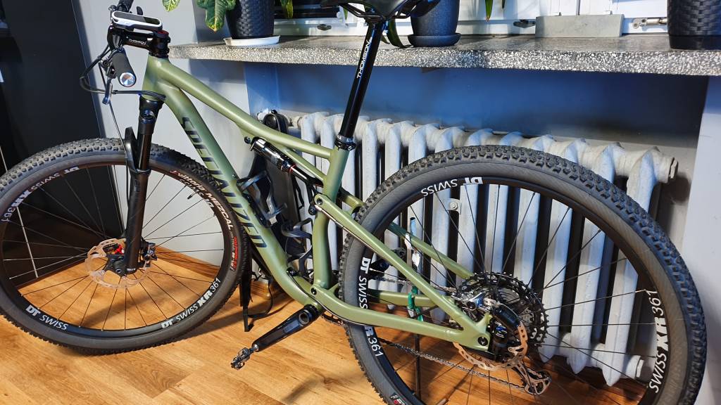

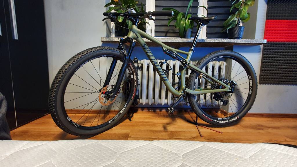

Rohoz Opublikowano 23 Września 2019 Opublikowano 23 Września 2019 W dniu 2.03.2019 o 17:18, specialized34 napisał: Małe odświeżenie mojego Epica 2018 co zmieniłem w przeciągu sześciu miesięcy, od zakupu i co mam zamiar zmienić w tym sezonie 1. Nowe koła Dt Swiss na sprawdzonych i kultowych piastach s240,obrecze Dt xr361 Oraz szprychy Sapim cx2.0 2.Nowe hamulce Xtr 9100 na metalikach oraz nowe tarcze, hamulcowe Xt Sm-Rt86 3.Zostala zmieniona zebatka na owalną od absolute black 34T 4.Nowe siodełko Specialized Romin Evo pro 155MM 5. Jeśli chodzi o kokpit to zmieniłem mostek od fizika 110MM cyrano R5 -7° .Również zmienione zostały chwyty od Absolute Black. 6. Zmieniłem na nowy sezon jeszcze opony Maxxis Icon Tr 2.2 Skinwall Co jeszcze w planach z pewnością zostanie zmieniony, amortyzator coś może od Foxa lub oryginalnego Rock Shock Sid Brain. Myślę naz zmiana sztycy na regolowana,z myślą o zawodach I ostatnia zmiana ale raczej to po sezonie wymiana napędu 1x12 ale myśli krążą nad XTR 1x12. Wysłane z mojego SM-G965F przy użyciu Tapatalka Mam pytanie odnośnie oryginalnie zamontowanych kół Roval? Czy one są tak marnej jakości i to było głównym powodem ich zmiany na inne? Może jeszcze inaczej, co je bolało, czy coś popsuło się podczas używania przez Ciebie? Wcale nie dziwię, że zmieniłeś hamulce na inne. Dla mnie, kompletnego amatora, Level LT to porażka, do tego bardzo niewygodna regulacja. Sam planuję wymianę hamulców na choćby Shimano SLX. Jak z damperem w tym roku, czy miałeś z nim duże problemy albo może co w nim zmieniłeś by pracował lepiej? Napisz proszę co jeszcze zmieniłeś w tym roku? Pytam, bo lubisz dopieszczać swój rower - czego gratuluję.
specialized34 Opublikowano 24 Września 2019 Autor Opublikowano 24 Września 2019 Mam pytanie odnośnie oryginalnie zamontowanych kół Roval? Czy one są tak marnej jakości i to było głównym powodem ich zmiany na inne? Może jeszcze inaczej, co je bolało, czy coś popsuło się podczas używania przez Ciebie? Wcale nie dziwię, że zmieniłeś hamulce na inne. Dla mnie, kompletnego amatora, Level LT to porażka, do tego bardzo niewygodna regulacja. Sam planuję wymianę hamulców na choćby Shimano SLX. Jak z damperem w tym roku, czy miałeś z nim duże problemy albo może co w nim zmieniłeś by pracował lepiej? Napisz proszę co jeszcze zmieniłeś w tym roku? Pytam, bo lubisz dopieszczać swój rower - czego gratuluję. Witaj jeśli chodzi o koła to powodem, wymiany kół były jak dla mnie słabej jakości łożyska i oś która po 300km była krzywa a łożyska zatarte. Piasty słabej jakości słabo uszczelnione, ale nie były to koła to zawodów. Jeśli chodzi o brain 2.0 to dwa razy był wymieniany, za drugim podejściem dostałem już poprawiony technicznie,był wyeliminowany problem z zapowietrzaniem. Bo to było głównym problemem nowych brain od rock shocka, i teraz po przejechaniu około 3000km wszystko sprawuje się świetnie. Wiesz hamulce jak hamulce dla mnie to straszny badziew jeśli chodzi o sram level. A ostatnio rower przeszedł duża zmianę, został wymieniony cały napęd oraz hamulce shimano xtr9100. Również wymieniłem zestaw kierownica mostek sztyca od Thomsona. Jak naradzie wszystko śmiga koła sprawiają się świetnie. Wysłane z mojego SM-G975F przy użyciu Tapatalka
Rohoz Opublikowano 24 Września 2019 Opublikowano 24 Września 2019 3 godziny temu, specialized34 napisał: Witaj jeśli chodzi o koła to powodem, wymiany kół były jak dla mnie słabej jakości łożyska i oś która po 300km była krzywa a łożyska zatarte. Piasty słabej jakości słabo uszczelnione, ale nie były to koła to zawodów. Jeśli chodzi o brain 2.0 to dwa razy był wymieniany, za drugim podejściem dostałem już poprawiony technicznie,był wyeliminowany problem z zapowietrzaniem. Bo to było głównym problemem nowych brain od rock shocka, i teraz po przejechaniu około 3000km wszystko sprawuje się świetnie. Wiesz hamulce jak hamulce dla mnie to straszny badziew jeśli chodzi o sram level. A ostatnio rower przeszedł duża zmianę, został wymieniony cały napęd oraz hamulce shimano xtr9100. Również wymieniłem zestaw kierownica mostek sztyca od Thomsona. Jak naradzie wszystko śmiga koła sprawiają się świetnie. Wysłane z mojego SM-G975F przy użyciu Tapatalka Bardzo dziękuję za odpowiedź, a co za tym idzie radę co do wymiany tych oryginalnych kółek - dla mnie to bardziej co do wagi, ale i do jazdy dosyć po niedawno zrobionych, ciekawych zjazdów po Piechowicach, Przesiece, Michałowicach itd, tych naturalnych, a także tam gdzie fajnie można pośmigać w lesie. W pełni zgadzam się z Tobą, że hamulce to totalna lipa. Problemy ze Sramowskimi Guaidami mają nawet moi kolesie jeżdżący w enduro. Patrząc po tym coś jest nie tak. Dałeś nadzieję co do tej zabawy z Brainem 2,0 Cieszy mnie to, że jednak udało się Tobie zrobić i mieć ten damper sprawnie działający. Jeśli miałbyś ochotę to wrzuć kilka fotek, zanim kompletnie zakończy się sezon. Powodzenia na ostatkach. Życzę pudła

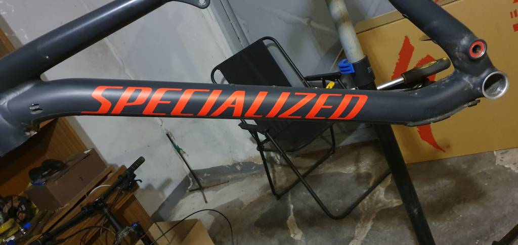

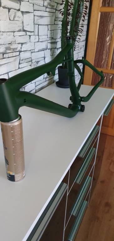

specialized34 Opublikowano 20 Października 2019 Autor Opublikowano 20 Października 2019 Specialized Epic Comp Rev 2 Hej chciał bym przedstawić wam nową koncepcje swojego epica. Postanowiłem zacząć projekt od podstaw,ze względu na dość mocno porysowana ramę , i dało mi to do myślenia czemu by nie zmienić koloru,i tak postanowiłem postawić na kolor T4W RAL 6031 MAT .Również powodem tej koncepcji,było to by wymienić łożyska w zawieszeniu a dokładnie zawiasu łączącego tylny wahacz z damperem. Po około roku cztery łożyska już padły, i również wymiana wszystkich śrub w zawieszeniu z tego względu, że są bardzo miękkie i po dwóch rozbiórkach spowodowaną awaria braina są w słabej kondycji.Wymieniłem też łożyska w suporcie postawiłem na japońskie łożyska KOYO. Jeśli chodzi o ramę to była malowana tradycyjnie na mokro w komorze bezpyłowej, lakier można przyrównać do lakieru proszkowego ze względu na jego twardość i z racji kosztów zaoszczędzonych malowaniem proszkowym. Rama była czyszczona chemicznie co do naklejek miałem dylemat czy robić szablon i malować,czy naklejki? jednak postawiłem na naklejki takie same jak w oryginale lecz czarny mat. Poza tym rama została zabezpieczona powłoka hydrofobowa, jaki będzie też obklejona folia zabezpieczająca Bike-protection . Co do reszty kół napędu i podzespołów zostaje bez zmian zostanie zrobiony serwis hamulcy i amortyzatora. 2
Luu Opublikowano 20 Października 2019 Opublikowano 20 Października 2019 To teraz będzie dopiero prawdziwy custom:) Bardzo podobają mi się rowery zrobione od A do Z wg koncepcji właściciela, ciekaw jestem efektu finalnego po złożeniu roweru w całość. Pokusiłeś się może o zważenie ramy? U mnie te śruby też wygladają średnio pomimo dopasowanych kluczy. Materiał z jakiego są wykonane jest zdecydowanie za miękki. Może chłopaki ze Speca przewidzieli, że zamiast wymieniać same łozyska za 250 zł , można też okresowo płacić 400zł za komplet mizernej jakosci śrub. Kto to wie. Nic sie w tej materii nie zmienia. Jeszcze mam pytanie odnosnie wcześniejszych postów. Wymieniłeś mostek z 80mm na 110mm. Jaki masz inseam, siodło rozumiem poszło do przodu? Jak to wpłyneło na zachowanie się roweru? 1

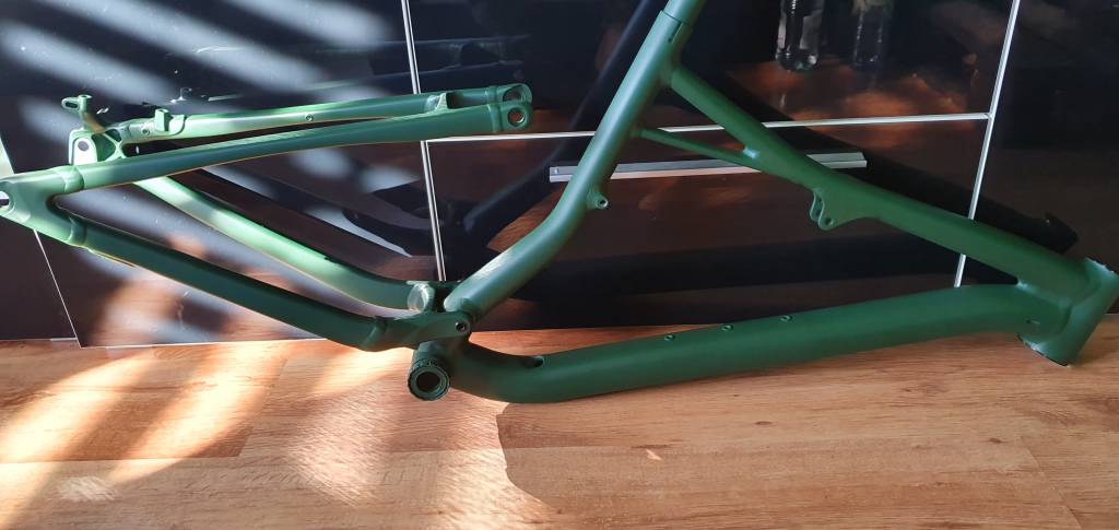

leszcz Opublikowano 31 Października 2019 Opublikowano 31 Października 2019 W dniu 20.10.2019 o 16:47, specialized34 napisał: była malowana tradycyjnie na mokro w komorze bezpyłowej, lakier można przyrównać do lakieru proszkowego ze względu na jego twardość i z racji kosztów zaoszczędzonych malowaniem proszkowym. Rama była czyszczona chemicznie co do naklejek miałem dylemat czy robić szablon i malować,czy naklejki? jednak postawiłem na naklejki takie same jak w oryginale lecz czarny mat. Poza tym rama została zabezpieczona powłoka hydrofobowa, jaki będzie też obklejona folia zabezpieczająca Bike-protection . Ile (i gdzie?) wyniósł cię koszt czyszczenia, malowania + powłoka. Materiał + usługa?
specialized34 Opublikowano 31 Października 2019 Autor Opublikowano 31 Października 2019 Ile (i gdzie?) wyniósł cię koszt czyszczenia, malowania + powłoka. Materiał + usługa?Jeśli chodzi o malowanie na mokro to koszt całkowity tyle co materiał kolor plus podkład pod aluminium 150zl malowanie samemu u kolegi w warsztacie lakierniczym. Ale teraz była zmiana koncepcji i został zmieniony kolor i było malowanie proszkowe. Koszt proszkowego malowania plus szkielkowanie to koszt 200zl w tym kolor i lakier bezbarwny matowy by było jeszcze bardziej twardy niż na mokro z tego powodu że to MTB. Wysłane z mojego SM-G975F przy użyciu Tapatalka

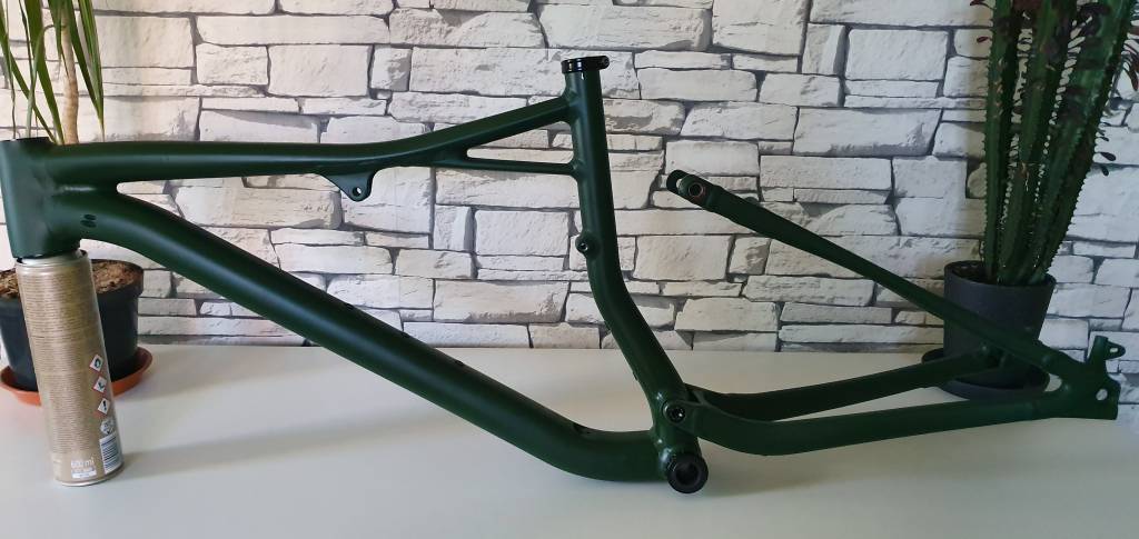

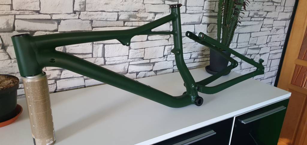

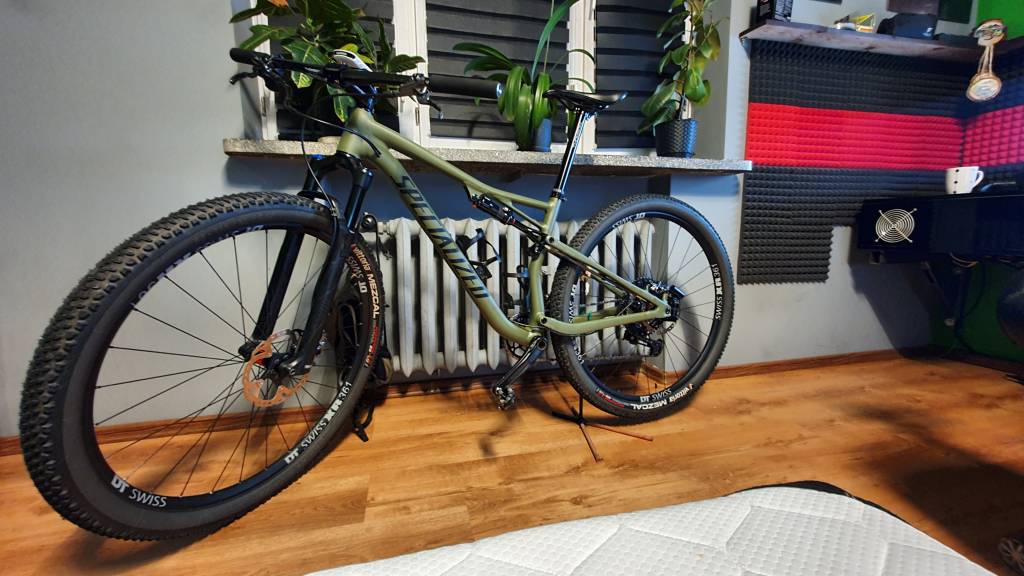

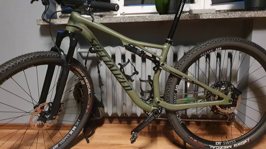

specialized34 Opublikowano 1 Listopada 2019 Autor Opublikowano 1 Listopada 2019 No i stało się mój Specialized Epic zmienił kolor ale jednak została zmieniona koncepcja, i tak kolor to ciemny oliwkowy RAL 6003 w malowaniu proszkowym do tego położona twarda warstwa lakieru bezbarwnego matowego. Rower jest praktycznie na ukończeniu zostało tylko przykleić zamówione naklejki jak i założyć nową korbę xtr 9100 1x12 która zamówiłem do kompletu.Powodem zmiany lakieru było to że rama po sezonie wyścigów,czy tez zwykłej jazdy była strasznie podrapana i nie wyglądało to za ładnie.Ale powodem też było to że łożyska w zawieszeniu domagały się wymiany,i tak wymieniłem wszystkie łożyska ale tez przy malowaniu proszkowym mógł być niepożądany efekt działania smaru itd.Całe szczęście ze specialized zamontował łożyska,które są dostępne w zwykłym sklepie z łożyskami i nie trzeba zamawiać specjalnych. Również przednie koło domagało się serwisu ze względu na uszkodzone łożysko,ale tu już nie jest tak kolorowo jeśli chodzi o łożyska,bo trzeba zamawiać specjalne. Do piast DT, Fulcrum czy bontrager na osi 15MM nr seryjny łożyska to 6903RS o wymiarach 30x18x7 a w sklepie o tym samym nr seryjnym to 30x17x7.Ale całe szczęście że nie są to jakieś kosmiczne ceny rower został całkowicie prze-serwisowany, wymieniłem stary łańcuch tym razem poszedł nowy Slx CN M-7100 zobaczymy na jak długo wystarczy. Ale również uporałem się z problemem kół nowych, a mianowicie gdy kupiłem nowy zestaw kół to obracały się dość topornie jak na piasty dt swiss 240s ,sadziłem ze musza się rozruszać i będzie ok ale nie!!po przejechaniu około 2500k to samo. A powodem takiego działania nowych piast były dość mocno spasowane adaptery,po zdjęciu i przetoczeniu koła pracują prawidłowo i kręcą się bajecznie. Teraz został mi do wymiany przedni amortyzator ale sam jeszcze nie wiem co wybrać,czy może Rock Shock ultimate carbon czy Fox Racing Shox 32K Float SC F-S Fit4 3Pos-Adj, a może oryginalny sid brain. Czas na przemyślenia a wy co sadzicie jeśli chodzi o amortyzator który będzie lepszy 1
marcusling Opublikowano 1 Listopada 2019 Opublikowano 1 Listopada 2019 1 godzinę temu, specialized34 napisał: No i stało się mój Specialized Epic zmienił kolor ale jednak została zmieniona koncepcja, i tak kolor to ciemny oliwkowy RAL 6003 w malowaniu proszkowym do tego położona twarda warstwa lakieru bezbarwnego matowego. Rower jest praktycznie na ukończeniu zostało tylko przykleić zamówione naklejki jak i założyć nową korbę xtr 9100 1x12 która zamówiłem do kompletu.Powodem zmiany lakieru było to że rama po sezonie wyścigów,czy tez zwykłej jazdy była strasznie podrapana i nie wyglądało to za ładnie.Ale powodem też było to że łożyska w zawieszeniu domagały się wymiany,i tak wymieniłem wszystkie łożyska ale tez przy malowaniu proszkowym mógł być niepożądany efekt działania smaru itd.Całe szczęście ze specialized zamontował łożyska,które są dostępne w zwykłym sklepie z łożyskami i nie trzeba zamawiać specjalnych. Również przednie koło domagało się serwisu ze względu na uszkodzone łożysko,ale tu już nie jest tak kolorowo jeśli chodzi o łożyska,bo trzeba zamawiać specjalne. Do piast DT, Fulcrum czy bontrager na osi 15MM nr seryjny łożyska to 6903RS o wymiarach 30x18x7 a w sklepie o tym samym nr seryjnym to 30x17x7.Ale całe szczęście że nie są to jakieś kosmiczne ceny rower został całkowicie prze-serwisowany, wymieniłem stary łańcuch tym razem poszedł nowy Slx CN M-7100 zobaczymy na jak długo wystarczy. Ale również uporałem się z problemem kół nowych, a mianowicie gdy kupiłem nowy zestaw kół to obracały się dość topornie jak na piasty dt swiss 240s ,sadziłem ze musza się rozruszać i będzie ok ale nie!!po przejechaniu około 2500k to samo. A powodem takiego działania nowych piast były dość mocno spasowane adaptery,po zdjęciu i przetoczeniu koła pracują prawidłowo i kręcą się bajecznie. Teraz został mi do wymiany przedni amortyzator ale sam jeszcze nie wiem co wybrać,czy może Rock Shock ultimate carbon czy Fox Racing Shox 32K Float SC F-S Fit4 3Pos-Adj, a może oryginalny sid brain. Czas na przemyślenia a wy co sadzicie jeśli chodzi o amortyzator który będzie lepszy 1. Super informacje bo przydadzą się na przyszłość innym użytkownikom Epica ( w tym i mnie ). 2. Odnośnie kół to jestem trochę zniesmaczony tym co napisałeś pod kątem składającego te koła czyli jak wspominałeś. wojczal-bike. Zamówiłeś, zapłaciłeś przejechałeś 2500k i dopiero teraz po ponownym zamontowaniu i przetoczeniu koła ( właśnie co rozumiesz przez przetoczenie koła? ) jest ok. To oni montowali te adaptery i wysłali Ci koła już gotowe do montażu tarcz XT, które masz czy sam je zakładałeś i zamontowałeś za mocno? Ja zamierzam zamówić z dt4you a nie z żadnych firm składających koła. Jakoś nie dowierzam. Lub bezpośrednio od specialised roval sl ( jeśli ważą 1300g jak w opisie to nic lepszego nigdzie nie znajdę ) jeśli są w stanie dać bębenek micro spline bo również chciałbym nowego xtr. A przy okazji czy te wszystkie napisy które są widoczne na zdjęciach na kołach dt swiss to malowanie czy naklejki, które można usunąć. Pytam bo moim celem jest sama czerń na wszystkich elementach roweru bez jakichkolwiek napisów. 3. Z amortyzatorem nie mam pojęcia. Pisząc o sid brain masz na myśli ten za 8klocków ze strony specialised? Jak tak to fajnie by było dać kierownicę, mostek, sztycę i siodło s-works jak w najdroższym epicu. Ja kupiłem kierownicę, mostek i sztycę s-works. Na siodełko czekam aż pojawi się gdzieś w sklepach w których mieszkam bo jak mam wydać ponad 1000 złotych to chciałbym je najpierw pomacać. Teraz w 2019 w s-works mamy jakieś nowe siodełko, które rożni się kształtem od tego topowego z 2018. 3. Rower wygląda teraz "po wojskowemu" ale każdemu się co innego podoba. W sam raz na dojazdy dla jakiegoś porucznika podczas pobytu na poligonie. 4. Powodzenia. Napisz jaki amor kupiłeś i jaka jest różnica w stosunku do Reby.
specialized34 Opublikowano 1 Listopada 2019 Autor Opublikowano 1 Listopada 2019 1. Super informacje bo przydadzą się na przyszłość innym użytkownikom Epica ( w tym i mnie ). 2. Odnośnie kół to jestem trochę zniesmaczony tym co napisałeś pod kątem składającego te koła czyli jak wspominałeś. wojczal-bike. Zamówiłeś, zapłaciłeś przejechałeś 2500k i dopiero teraz po ponownym zamontowaniu i przetoczeniu koła ( właśnie co rozumiesz przez przetoczenie koła? ) jest ok. To oni montowali te adaptery i wysłali Ci koła już gotowe do montażu tarcz XT, które masz czy sam je zakładałeś i zamontowałeś za mocno? Ja zamierzam zamówić z dt4you a nie z żadnych firm składających koła. Jakoś nie dowierzam. Lub bezpośrednio od specialised roval sl ( jeśli ważą 1300g jak w opisie to nic lepszego nigdzie nie znajdę ) jeśli są w stanie dać bębenek micro spline bo również chciałbym nowego xtr. A przy okazji czy te wszystkie napisy które są widoczne na zdjęciach na kołach dt swiss to malowanie czy naklejki, które można usunąć. Pytam bo moim celem jest sama czerń na wszystkich elementach roweru bez jakichkolwiek napisów. 3. Z amortyzatorem nie mam pojęcia. Pisząc o sid brain masz na myśli ten za 8klocków ze strony specialised? Jak tak to fajnie by było dać kierownicę, mostek, sztycę i siodło s-works jak w najdroższym epicu. Ja kupiłem kierownicę, mostek i sztycę s-works. Na siodełko czekam aż pojawi się gdzieś w sklepach w których mieszkam bo jak mam wydać ponad 1000 złotych to chciałbym je najpierw pomacać. Teraz w 2019 w s-works mamy jakieś nowe siodełko, które rożni się kształtem od tego topowego z 2018. 3. Rower wygląda teraz "po wojskowemu" ale każdemu się co innego podoba. W sam raz na dojazdy dla jakiegoś porucznika podczas pobytu na poligonie. 4. Powodzenia. Napisz jaki amor kupiłeś i jaka jest różnica w stosunku do Reby.Nie jeśli chodzi o sklep to wszystko ok pełen profiezionalizm. Tu chodzi o adaptety Piast które dt montuje bo piasty były oryginalnie przystosowane do 15x110 12x148 a przetaczane były same adaptery ale dosłownie były zebrane 2 setki z danego wymiaru. Oczywiście jeśli kupię to dam cynka ale bardziej jestem za foxem ale to się jeszcze zobaczy Wysłane z mojego SM-G975F przy użyciu Tapatalka
