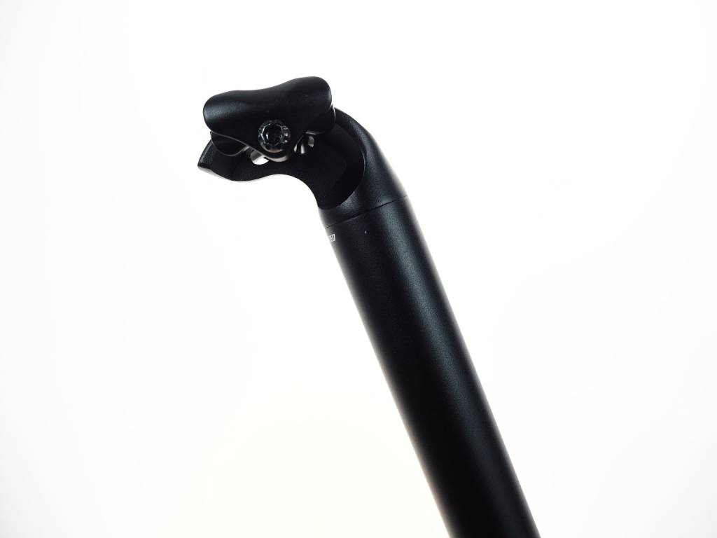

marcusling Opublikowano 4 Marca 2019 Opublikowano 4 Marca 2019 19 minut temu, Franz Mauer napisał: W obu rowerach Speca zauwazyłem, że ładują sztycę z offsetem oraz dłuższy mostek. Czy oznacza to, że rama jest mniejszani ż powinna? Ale sztyca jest prosta to dlaczego piszesz o offsecie? A mostek oryginalny ma 80mm. To specialised34 wymienił na dłuższy na 110 mm.

Franz Mauer Opublikowano 4 Marca 2019 Opublikowano 4 Marca 2019 2 godziny temu, marcusling napisał: Ale sztyca jest prosta to dlaczego piszesz o offsecie? Dlatego pytam,bo jak dla mnie ze zdjęcia wygląda na sztycę z offsetem. Mostek też jakiś dłuższy się wydaje Jeśli w Specu masz taką sztycę jak na zdjęciu to jest wg mnie jest ona z offsetem.

specialized34 Opublikowano 4 Marca 2019 Autor Opublikowano 4 Marca 2019 Ale sztyca jest prosta to dlaczego piszesz o offsecie? A mostek oryginalny ma 80mm. To specialised34 wymienił na dłuższy na 110 mm.Tak jak napisał@Franz Mauer Specialized epic posiada ofset sztycy ok 35mmWysłane z mojego SM-G965F przy użyciu Tapatalka
