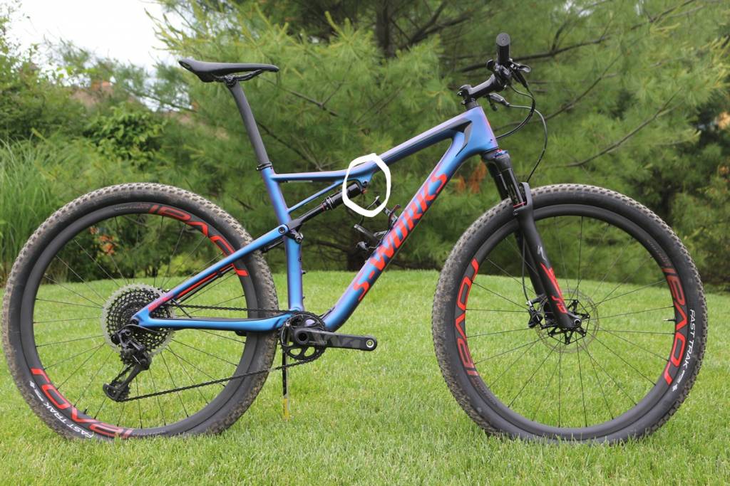

Rohoz Opublikowano 26 Kwietnia 2019 Opublikowano 26 Kwietnia 2019 Wybaczcie, że wbijam się trochę w temat, ale jest tutaj dużo użytkowników samych Epic'ów, więc mam pytanie, czy ma może ktoś z was do sprzedania śrubę mocującą damper do rury górnej, do Epica Comp 2018r?
specialized34 Opublikowano 26 Kwietnia 2019 Autor Opublikowano 26 Kwietnia 2019 57 minut temu, Rohoz napisał: Wybaczcie, że wbijam się trochę w temat, ale jest tutaj dużo użytkowników samych Epic'ów, więc mam pytanie, czy ma może ktoś z was do sprzedania śrubę mocującą damper do rury górnej, do Epica Comp 2018r? Chodzi ci o ta śrubę raczej nikt z posiadaczy nie ma i raczej u dilera na zamówienie jeśli jest dostępna i tez nie wszyscy maja dostęp do takich podzespołów
Rohoz Opublikowano 26 Kwietnia 2019 Opublikowano 26 Kwietnia 2019 Tak, dokładnie o tą śrubę. Pytam, bo czasami ludzie mają takie skarby, podobnie jak serwisy, jakieś używane, ale nadające się do zamontowania. Wyjdzie na to, że najlepiej będzie samemu wytoczyć z podobnego materiału - w jednym ze sklepów sprzedawca sam polecił mi właśnie taki wybór.
specialized34 Opublikowano 26 Kwietnia 2019 Autor Opublikowano 26 Kwietnia 2019 Tak, dokładnie o tą śrubę. Pytam, bo czasami ludzie mają takie skarby, podobnie jak serwisy, jakieś używane, ale nadające się do zamontowania. Wyjdzie na to, że najlepiej będzie samemu wytoczyć z podobnego materiału - w jednym ze sklepów sprzedawca sam polecił mi właśnie taki wybór. Mogę podpytać znajomego bo jest przedstawicielem speca więc może ma dostęp do nowych oryginalnych. A co się stało że śruba? Wysłane z mojego SM-G965F przy użyciu Tapatalka
Rohoz Opublikowano 26 Kwietnia 2019 Opublikowano 26 Kwietnia 2019 1 godzinę temu, specialized34 napisał: Mogę podpytać znajomego bo jest przedstawicielem speca więc może ma dostęp do nowych oryginalnych. A co się stało że śruba? Wysłane z mojego SM-G965F przy użyciu Tapatalka Dzięki, będę bardzo wdzięczny za wszelką pomoc. Jakąś informację. Po prostu, pomimo klucza dynamometrycznego i ustawienia siły zgodnie z instrukcją od Speca ukręciłem śrubę po lewej stronie ramy. Powiem szczerze, że poszło to bardzo lekko, bez żadnego wysiłku - co przyznaję, że mocno mnie zaskoczyło. Za to wykręcanie za pomocą wykrętaków było dużo trudniejsze. Nawiercenie pozostałej części śruby w ramie i damperze było moim zdaniem dosyć trudne pomimo, że jest to śruba alu.
specialized34 Opublikowano 27 Kwietnia 2019 Autor Opublikowano 27 Kwietnia 2019 Dzięki, będę bardzo wdzięczny za wszelką pomoc. Jakąś informację. Po prostu, pomimo klucza dynamometrycznego i ustawienia siły zgodnie z instrukcją od Speca ukręciłem śrubę po lewej stronie ramy. Powiem szczerze, że poszło to bardzo lekko, bez żadnego wysiłku - co przyznaję, że mocno mnie zaskoczyło. Za to wykręcanie za pomocą wykrętaków było dużo trudniejsze. Nawiercenie pozostałej części śruby w ramie i damperze było moim zdaniem dosyć trudne pomimo, że jest to śruba alu.Jest możliwość kupienia śruby lecz cena będzie wiadoma koło poniedziałku a cały zestaw śrub do zawieszenia oryginał to koszt 280zl Wysłane z mojego SM-G965F przy użyciu Tapatalka
BrianGilcrest Opublikowano 27 Kwietnia 2019 Opublikowano 27 Kwietnia 2019 11 godzin temu, Rohoz napisał: Po prostu, pomimo klucza dynamometrycznego i ustawienia siły zgodnie z instrukcją od Speca ukręciłem śrubę po lewej stronie ramy. Powiem szczerze, że poszło to bardzo lekko, bez żadnego wysiłku - co przyznaję, że mocno mnie zaskoczyło. Za to wykręcanie za pomocą wykrętaków było dużo trudniejsze. Nawiercenie pozostałej części śruby w ramie i damperze było moim zdaniem dosyć trudne pomimo, że jest to śruba alu Na przyszłość pomyśl, czy takiej operacji nie warto zlecić jakiemuś serwisowi....i to najlepiej w okresie zimowym. Przy okazji zweryfikuj kalibrację swojego klucza ….nie chce mi się wierzyć abyś przekręcił 6.8Nm
TOMALA72 Opublikowano 27 Kwietnia 2019 Opublikowano 27 Kwietnia 2019 11 godzin temu, Rohoz napisał: Dzięki, będę bardzo wdzięczny za wszelką pomoc. Jakąś informację. Po prostu, pomimo klucza dynamometrycznego i ustawienia siły zgodnie z instrukcją od Speca ukręciłem śrubę po lewej stronie ramy. Powiem szczerze, że poszło to bardzo lekko, bez żadnego wysiłku - co przyznaję, że mocno mnie zaskoczyło. Za to wykręcanie za pomocą wykrętaków było dużo trudniejsze. Nawiercenie pozostałej części śruby w ramie i damperze było moim zdaniem dosyć trudne pomimo, że jest to śruba alu. Ja w moim Specu ukręciłem również bez żadnego wysiłku śrubę w mostku. Coś mi się wydaje, iż materie, z których robią współczesne rowery są może i coraz lżejsze ale niestety mniej idiotoodporne (oczywiście nie chciałem nikogo urazić):))) Chyba, że Spec tnie koszty na śrubkach:)))
Rohoz Opublikowano 27 Kwietnia 2019 Opublikowano 27 Kwietnia 2019 6 godzin temu, specialized34 napisał: Jest możliwość kupienia śruby lecz cena będzie wiadoma koło poniedziałku a cały zestaw śrub do zawieszenia oryginał to koszt 280zl Wysłane z mojego SM-G965F przy użyciu Tapatalka No znam jeszcze numer zestawu serwisowego S180500001 do tego modelu roweru. Może przydać się... Czy mógłbym prosić o jakieś namiary do niego, abym mógł skontaktować się - tak chyba będzie najwygodniej? 6 godzin temu, BrianGilcrest napisał: Na przyszłość pomyśl, czy takiej operacji nie warto zlecić jakiemuś serwisowi....i to najlepiej w okresie zimowym. Przy okazji zweryfikuj kalibrację swojego klucza ….nie chce mi się wierzyć abyś przekręcił 6.8Nm Wszystkie śruby w tym rowerze, przy tym damperze wytrzymały bez problemu, tyle ile powinny. W innych rowerach jak Giant Reign 1.5, Kellys Mobster-akurat karbonowy, czy Focus Culebro też nie było żadnych problemów. Fakt, istnieje taka możliwość, że w kluczu może być jakaś rozbieżność dot siły. Nie wiem czy warto dawać do serwisu za kilkadziesiąt PLN rower by dokrecić śrubę na klej - to już każdego indywidualny wybór i decyzja. 6 godzin temu, TOMALA72 napisał: Ja w moim Specu ukręciłem również bez żadnego wysiłku śrubę w mostku. Coś mi się wydaje, iż materie, z których robią współczesne rowery są może i coraz lżejsze ale niestety mniej idiotoodporne (oczywiście nie chciałem nikogo urazić):))) Chyba, że Spec tnie koszty na śrubkach:))) No i tutaj jest dobre pytanie 😊 czy czasem ekonomiści firmy nie za dużo wpychają się w budowę rowerów, materiały z jakich są wykonane itp. Jak do tej pory spotkałem się z tym, że zazwyczaj z czasem wyrabiały się gniazda w śrubach imbusowych, ale ani razu nie udało mi się ukręcić głowy śruby. No tym razem chyba miałem jakiegoś pecha albo z czasem wyjdzie coś innego, np. czy równa jest płaszczyzna do której przylega głowa tej śruby, chyba, że ktoś ma inny pomysł 😊
marcusling Opublikowano 27 Kwietnia 2019 Opublikowano 27 Kwietnia 2019 2 godziny temu, Rohoz napisał: No znam jeszcze numer zestawu serwisowego S180500001 do tego modelu roweru. Może przydać się... Czy mógłbym prosić o jakieś namiary do niego, abym mógł skontaktować się - tak chyba będzie najwygodniej? Patryk.Bielun@specialized.com, Marcin.Staniszewski@specialized.com, maria.kostacinska@specialized.com, Kamil.Blachnio@specialized.com Znam przypadkiem powyższe meile do osób ze Specialised Polska ( jeśli tak tą zbieraninę można nazwać ). Żadni to moi znajomi. Zadałem im pytanie odnośnie korka sterów w Epicu S-works ale nie doczekałem się odpowiedzi. Może ktoś inny będzie miał więcej szczęścia. Jako, że: Nasz dział Market Service z przyjemnością odpowie na wszystkie Wasze pytania. Zapraszamy do kontaktu. pl@specialized.com
specialized34 Opublikowano 27 Kwietnia 2019 Autor Opublikowano 27 Kwietnia 2019 No i tutaj jest dobre pytanie czy czasem ekonomiści firmy nie za dużo wpychają się w budowę rowerów, materiały z jakich są wykonane itp. Jak do tej pory spotkałem się z tym, że zazwyczaj z czasem wyrabiały się gniazda w śrubach imbusowych, ale ani razu nie udało mi się ukręcić głowy śruby. No tym razem chyba miałem jakiegoś pecha albo z czasem wyjdzie coś innego, np. czy równa jest płaszczyzna do której przylega głowa tej śruby, chyba, że ktoś ma inny pomysł Napisz na private podam ci numer do kolegi Wysłane z mojego SM-G965F przy użyciu Tapatalka
BrianGilcrest Opublikowano 30 Kwietnia 2019 Opublikowano 30 Kwietnia 2019 W dniu 27.04.2019 o 16:10, Rohoz napisał: Nie wiem czy warto dawać do serwisu za kilkadziesiąt PLN rower by dokrecić śrubę na klej - to już każdego indywidualny wybór i decyzja. A jaki jest koszt nowej śruby - zestawu serwisowego....skoro w serwisie za cały przegląd dampera zapłacisz kilkadziesiąt złotych i przy tym serwis bierze na siebie podobne "wypadki przy pracy". Zresztą normą jest …..bądź powinno być, że sklepie vel serwisie gdzie kupiłeś i serwisujesz rower, wadliwy czy zniszczony element zostaje z miejsca wymieniony i Ty nawet o tym nie musisz wiedzieć.
