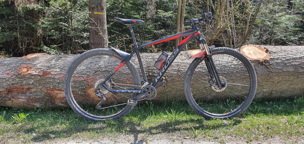

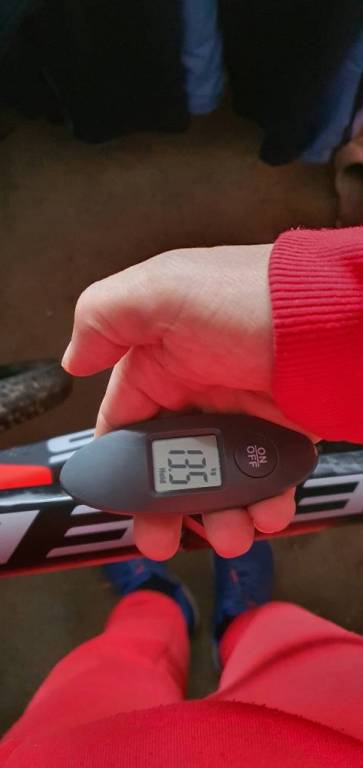

Alex81 Opublikowano 8 Grudnia 2020 Opublikowano 8 Grudnia 2020 (edytowane) Witam Po odradzeniu mi przez prawie Wszystkich Treka Procalibera,doszedłem do wniosków,że pewnie zostanę przy Krossie. Będę ogromnie wdzięczny za pomoc przy tym rowerze.Najbardziej na tą chwilę,zależy mi na zbiciu wagi,aktualnie aż 13.5 kg.Pewnie zacznę od opon,ponieważ te Rapid Rob ogólnie są słabe.Muszę dodać,że bardzo sporo jeżdżę też asfaltem,po ścieżkach rowerowych itd. ale następny rok na 100% będzie sporo raczej lekkich szlaków maksymalnie o maksymalnie średniej trudności,bardziej nawet ścieżki leśne.Myślę o lekkich oponach podaję link,myślę że już to sporo odchudzi rower.Jeżeli jednak uważacie że inne opony - to proszę o propozycje,byle były lżejsze od Rapidów.Myślałem też o pedałach platformowych Shimano XT ale nie wiem czy to dobry kierunek,podobaja mi się i dodadzą uroku maszynie.Wklejam link do opon: https://mcsport.pl/schwalbe-thunder-burt-evo-ls-29-x-2-25-psc.html Jaki obrać kierunek ? Co zmieniać,aby zbić wagę i ogólnie poprawić maszynę? Chciałem też podziękować użytkownikom,którzy pomagali mi na priv: Accent_Szaj i Raptor - dzięki. Edytowane 8 Grudnia 2020 przez Alex81
Accent_Szaj Opublikowano 8 Grudnia 2020 Opublikowano 8 Grudnia 2020 20 minut temu, Alex81 napisał: pedałach platformowych Shimano XT Odpadają, to straszne klocki ponad 0,5kg! Wiem bo mam . Kupując fajne nylony lub magnezowe zejdziesz do 200-300g Opony i koła,to dobry kierunek. Poprawią komfort jazdy i zmniejszą wagę. Pomysł o TL ,nie tylko zmniejszenie wagi,a komfort że jak złapiesz gwoździa to dojedziesz do domu. Zmiana amora również poprawi wagę i komfort jazdy. Najlepiej Reba. Może elementy karbonowe jak kierownica, sztyca,mostek. Wklejam specyfikację twojej maszyny https://pgbikes.pl/mtb-xc/1463-rower-gorski-kross-level-80-2019.html 1

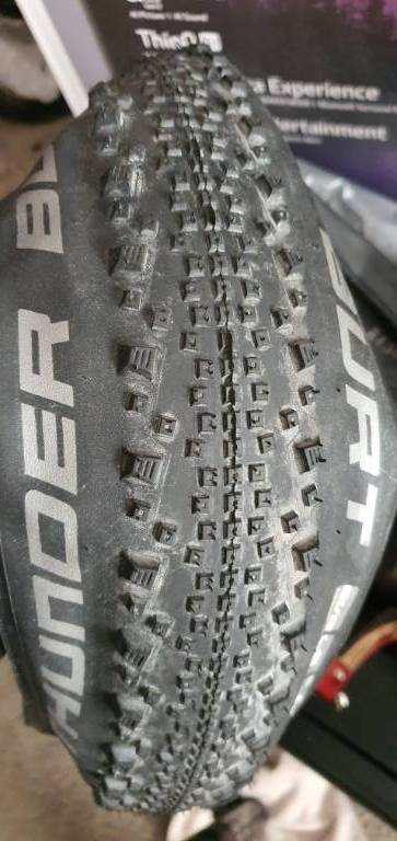

Alex81 Opublikowano 11 Grudnia 2020 Opublikowano 11 Grudnia 2020 Panowie szybkie pytanie. Omylkowi zamiast 2x thunderburt dostalem 1x thunderburt i 1xracing ralph obie w wersji liteskin. Roznica w wadze miedzy nimi i to 55g. Zostawiac to czy reklamowac ? Gdzie byscie dali racing ralph a gdzie thunderburt ?

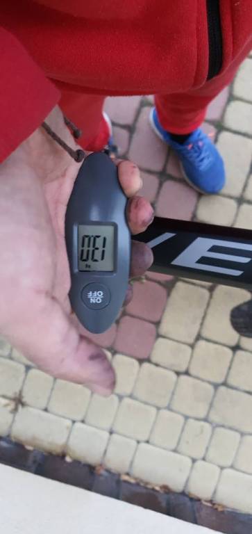

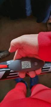

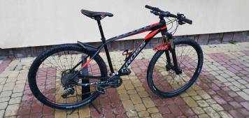

Alex81 Opublikowano 11 Grudnia 2020 Opublikowano 11 Grudnia 2020 (edytowane) No nic strzeliłem i dałem Ralpha na tył.Ciekawa sprawa,mimo że omyłkowo przysłano mi jednego Ralpha zamiast Thunderburta z wagi udało się przy samej zmianie opon zejść .... 0.5 kg ! Sporo,dodatkowo rower zyskał nieco na wyglądzie na szerszych oponach.A więc opłacało się,idę dalej w ulepszanie Krossa,zobaczymy ile finalnie uda się urwać i co tak naprawdę to da. Na koniec mycie i łyskanie fury Edytowane 11 Grudnia 2020 przez Alex81
Accent_Szaj Opublikowano 11 Grudnia 2020 Opublikowano 11 Grudnia 2020 4 godziny temu, Alex81 napisał: .A więc opłacało się,idę dalej Daj fotki tu,będzie szybciej

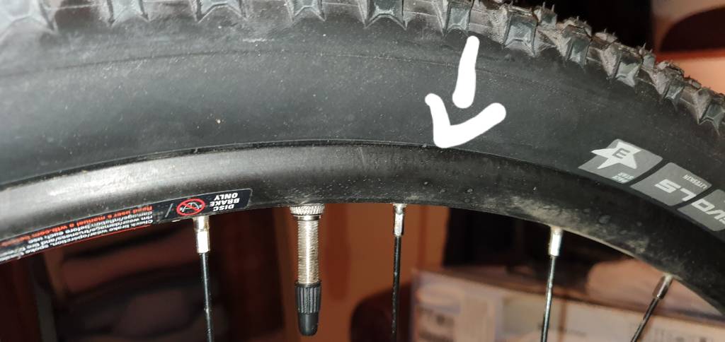

Alex81 Opublikowano 11 Grudnia 2020 Opublikowano 11 Grudnia 2020 (edytowane) Obie opony ulozyly sie krzywo,spuszczalem powietrze w obu i pompowalem niestety dalej sie tak uklada. Probowalem sila to poprawic i nic. Jak sie przejechalem z 200m nic nie bilo ale troche mnie to martwi... co sadzicie ? Edytowane 11 Grudnia 2020 przez Alex81
Accent_Szaj Opublikowano 11 Grudnia 2020 Opublikowano 11 Grudnia 2020 27 minut temu, Alex81 napisał: ulozyly sie krzywo Woda z ludwikiem załatwią sprawę

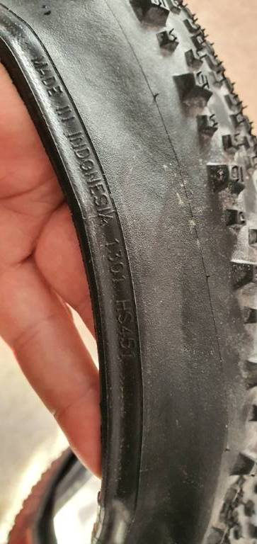

Alex81 Opublikowano 12 Grudnia 2020 Opublikowano 12 Grudnia 2020 Nic niestety nie dalo się zrobić.... probowalem jezdzic na malym cisnieniu,woda z plynem - nic. Wrzucam zdjecie opony czy się mylę ze z tego da sie odczytac rok produkcji ??

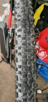

Accent_Szaj Opublikowano 12 Grudnia 2020 Opublikowano 12 Grudnia 2020 24 minuty temu, Alex81 napisał: nie dalo się zrobić. Nigdy nie ustawisz idealnie. Spróbuj trochę pojeździć na wysokim ciśnieniu Zrób zdjęcie bieżnika tego Ralpha. Ze zdjęcia które zrobiłeś wygląda na 1 tydzień 13r.
Alex81 Opublikowano 12 Grudnia 2020 Opublikowano 12 Grudnia 2020 Czyli stara..... to akurat data thunder burta,ralph jeszcze zalozony. Opona bije strasznie jak sie ja zalozy i krece kołem i ralph i burt. Domyslam sie ze 2013 porazka ?
Accent_Szaj Opublikowano 12 Grudnia 2020 Opublikowano 12 Grudnia 2020 2 minuty temu, Alex81 napisał: Czyli stara Przy Ralph można określić po bieżniku. W 2019 wyszedł nowy wzór
