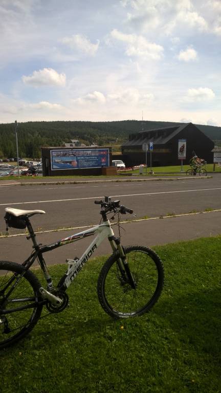

3zero Opublikowano 12 Stycznia 2019 Opublikowano 12 Stycznia 2019 (edytowane) Cześć, od długiego czasu bije się z myślami czy kupić nowy rower czy upgrade starego ma sens? Możę zacznę po koleji. Posiadam meride matts 2000hfs którą kupiłem w 2007r, rower składałem samodzielnie . RAMA-merida matts 2000hfs KOŁA-Mavic crossride 26 AMORTYZATOR-rockshox reba NAPĘD- 3X9 SRAM X9 Rower warzy ok 10,5kg Rower potrzebny mi do maratonów jak i do codziennej jazdy, chciałem zmienić napęd na coś 1x12 lub 2x10, może kupić nowe koła, napewno siodełko i kierownice. Jak myślicie jest sens wkładać ok 2tyś w rower na kołach 26 czy dołożyć i kupić nowego hardtaila za ok 7-8 tyś. czy może lepszy full?? Edytowane 14 Stycznia 2019 przez 3zero
Michal2008 Opublikowano 12 Stycznia 2019 Opublikowano 12 Stycznia 2019 9 minut temu, 3zero napisał: kupić nowego hardtaila za ok 7-8 tyś. Jeżeli dysponujesz takim budżetem to osobiście szukałbym nowego sprzęta 🛴
elmapeto Opublikowano 12 Stycznia 2019 Opublikowano 12 Stycznia 2019 Jak wyżej,jak jest budżet kupuj nowy.
Gość Opublikowano 13 Stycznia 2019 Opublikowano 13 Stycznia 2019 Nie ten dział mój drogi kolego. Przeniosłem, popraw tytuł. Upgrade! nie ubgrade... To raz a dwa, czytaj zasady w sekcji porady zakupowe/mtb. Trzy, dokładanie pieniędzy do tego roweru nie ma sensu, nie jest to żadna topowa konstrukcja, jakby to by carbon to jeszcze jak taki fajny rower na 26" kołach można byłoby złożyć. W takim budżecie kupisz bardzo dobrego hardtaila albo podstawowego fulla, choćby Canyona Neuron AL 6.0 https://www.canyon.com/pl/mtb/neuron/2019/neuron-al-6-0.html
3zero Opublikowano 14 Stycznia 2019 Opublikowano 14 Stycznia 2019 W dniu 12.01.2019 o 15:45, 3zero napisał: Przepraszam i postaram sie poprawić . Co do roweru dzięki, że rzuciłeś mi światło na canyona. Wolał bym coś na kołach 29 a tabelka mowi:ROZMIARY RAM XS, S (27,5"),M, L, XL (29") do tego prawie 14,5kg to trochę dużo. Moją uwage przykuł ten model jak on się ma do ww. Dla czego jedne neurony mają tylni amortyzator pod górną rórą, inne mają na dole? czy model lux bedzie odpowiedni do codziennego użytkowania pytam tu o wygode??jest możliwość gdzieś sobie zobaczyć w realu te rowery?
Gość Opublikowano 15 Stycznia 2019 Opublikowano 15 Stycznia 2019 Czy rower zobaczy to trzeba podzwonic po okolicznych sklepach jak nie u siebie to w okolicznych sklepach nikt tego nie zrobi za ciebie (żartobliwie nie zlosliwe)Co do fulla musiał byś np popatrzeć za czymś takim jak tutaj podrzucę link krosshttps://www.kross.pl/pl/2019/mtb-xc-29/earth-2-0Full XC
trollu Opublikowano 15 Stycznia 2019 Opublikowano 15 Stycznia 2019 Lux to xc, pod zawody ale czy wygodny - zależy od osobistych preferencji. Umieszczenie dampera w Neuronie - taką kinematykę przewidzieli konstruktorzy ale raczej nie szukałbym tutaj jakiejś niesamowitej różnicy

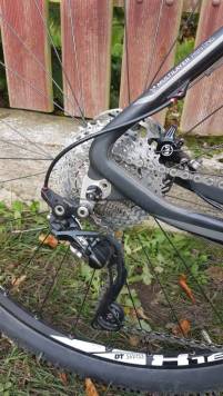

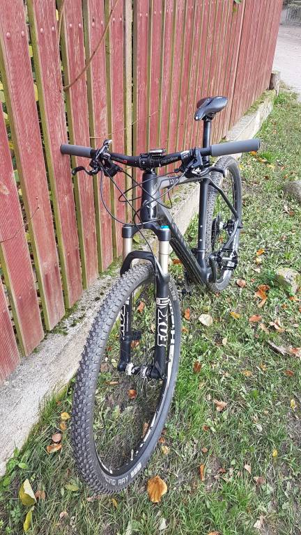

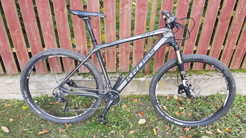

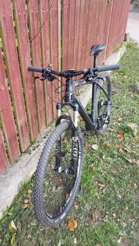

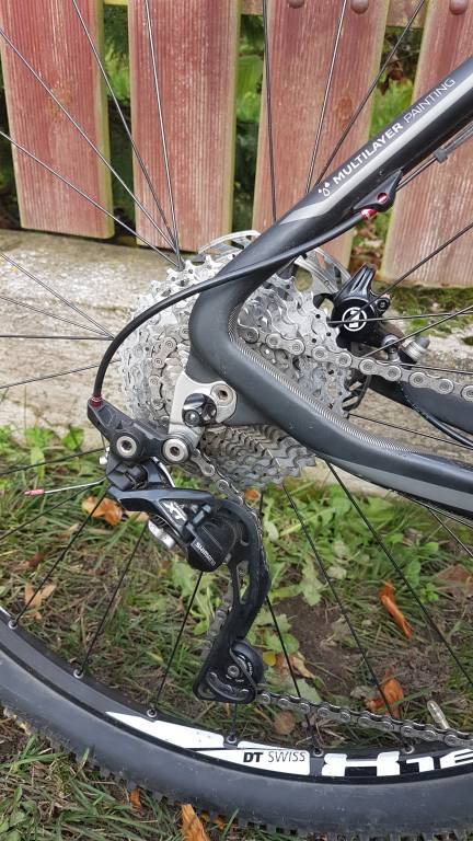

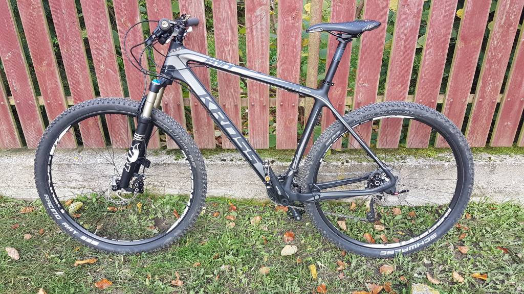

OGLocDogg Opublikowano 26 Października 2019 Opublikowano 26 Października 2019 Cześć, zakupiłem ten rower w marcu 2016r. (nowy, dowód zakupu). https://www.kross.pl/pl/2014/mtb-xc-29quot/level-b10 Miałem roczną przerwę, czyli rower nie jest zużyty. Wymieniałem tylko raz łańcuch, co świadczy o małym przebiegu (zużycie 0,75 wg przymiaru) Rower bez żadnych luzów, wszystko śmiga, jak w nowym. Nie miałem na nim ani jednej przewrotki i jestem 'niedzielnym rajderem', wiec rama jest bez oznak zużycia, czy odprysków lakieru. Pół roku temu wymieniłem na nowe (na gwarancji): -łańcuch XT -manetki XT -opony Shwalbe Racing Ray i Ralph -hamulce Magura MT Trail Sport wraz z przednią tarcza Magura Storm SL2 + klocki metaliczne A2Z. Tarcza z tyłu ma 25% zużycia - sprawdzane mikrometrem. Rower nie został umyty do zdjęć. Prosiłbym o wycenę, gdyż nie wiem, ile mógłbym za to dostać, a chciałbym sprzedac, ponieważ napaliłem sie na nowego Canyona z osprzętem M8100
polmaj Opublikowano 26 Października 2019 Opublikowano 26 Października 2019 Myślę że między 3500- 4500 , więc sporo stracisz , i tak się zastanawiam piszesz że jesteś niedzielnym riderem , masz aktualnie lekki rower trochę ponad 10 kilo z dobrym amortyzatorem i kołami , w czym on cię ogranicza , nie wiem czy nie lepiej byś wyszedł na podmianie ramy i założeniu napędu XT m8100 , bądź bez zmiany ramy wsadzić kasetę nx eagle bądź sunrace , mieszczą się na bębenku 11 rzędowym , a resztę komponentów korbę , przerzutkę , manetkę i łańcuch z grupy deore XT

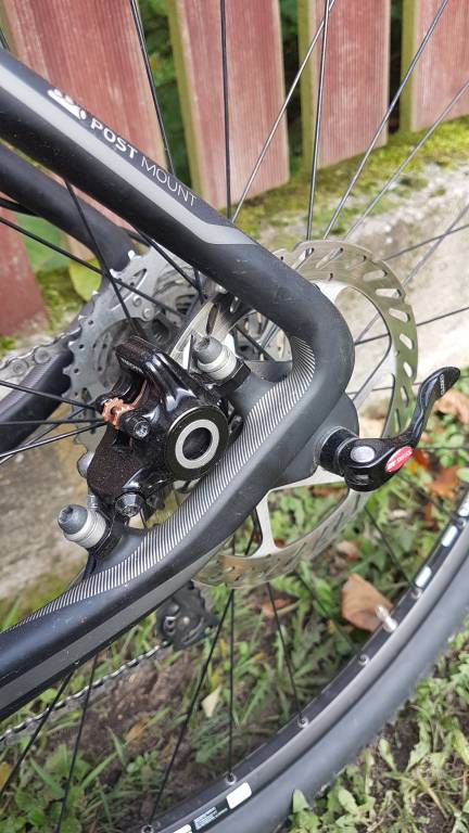

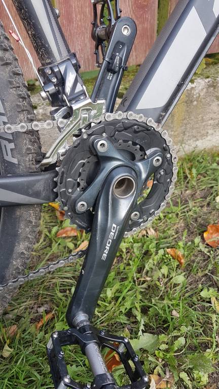

OGLocDogg Opublikowano 26 Października 2019 Opublikowano 26 Października 2019 Wszystko właśnie wzięło się z tego, że chciałem wsadzić tam napęd M8100, lecz w tą ramę mi nie wejdzie ten napęd, b szerokość jest 135mm. Co do sunrace to nie znam się. Czy wszystko, prócz kasety wejdzie tam od M8100... Nie znam się na tyle. Spodobał mi się ten napęd i to wszystko. Ramy same są także bardzo drogie, albo zwyczajnie nie wiem, gdzie szukać. Liczę więc, że rama 2k, do tego koło, bo piasta nie przyjmie kasety shimano, to 3k, do tego napęd 1,5k co daje 6k. Sprzedając ten rower za ok.4k dam tyle samo i kupie nowy za 10k. Czy może źle myśle?
polmaj Opublikowano 26 Października 2019 Opublikowano 26 Października 2019 (edytowane) Wszystko oprócz kasety powinno wejść i grać , mozesz ewentualnie liczyć się jeszcze że zmianą bębenka na 11 rzędowy jeżeli tam jest 10 Edytowane 26 Października 2019 przez polmaj
OGLocDogg Opublikowano 26 Października 2019 Opublikowano 26 Października 2019 A orientujesz się może, czy np. kaseta SRAM mi wejdzie? Bo nie wiem, czy Sunrace, czy Sram (GX lub NX) ma lepszą jakość. OK. Siedziałem do nocy i wpadłem na pomysł, że biore kasetę SRAMa GX, dokupuje bębenek XD, łańcuch GX, reszta Shimano - korba, przerzuta, maneta. Wyjdzie to 2k. Powinno trybić chyba?
polmaj Opublikowano 27 Października 2019 Opublikowano 27 Października 2019 (edytowane) Niestety bębenek xd też wymaga szerszych piast , więc zostaje sram nx lub jakaś lżejsza kaseta sunrace Edit jednak bębenek xd da się zamontować w standardzie 135 x 10 .,tu masz przykład https://allegro.pl/oferta/sram-mtb-x0-piasta-kola-tylnego-6-bolt-disc-129-8609090937 https://www.bikestacja.pl/pl/piasta-tylna-dt-swiss-240s-mtb-straightpull-is-qr5-xd-czarna-28h-48999.html Najlepiej skontaktuj się z tym gościem https://daveo.pl/ Zaplata koła, w tej kwestii najlepiej ci doradzi , może wystarczy sam bębenek Daj znać jak poszło Edytowane 27 Października 2019 przez polmaj
PiotrekGT Opublikowano 27 Października 2019 Opublikowano 27 Października 2019 Nie sprzedawaj tego roweru, a napewno tych hamulców i tarcz. Wymiana ramy to duzo lepszy pomysl. Powiedz jeszcze jak jezdzisz bo moze nieco inna rama bedzie dla ciebie lepsza (nie XC). A mix shimano z kaseta gx bedzie dobry.
Gość Opublikowano 27 Października 2019 Opublikowano 27 Października 2019 Ponieważ dyskusja podążyła w innym kierunku pozwoliłem sobie przenieść wątek i edytować tytuł.
Motke Opublikowano 27 Października 2019 Opublikowano 27 Października 2019 Inny przykład XD na 135 http://dartmoor-bikes.com/hardware/hubs/reel-pro-cassette http://dartmoor-bikes.com/hardware/hubs/qr-adapter
polmaj Opublikowano 27 Października 2019 Opublikowano 27 Października 2019 (edytowane) Jak patrzę na cenę tej kasety sram gx , to raczej zdecydowałbym się na kasetę nx bądź sunrace 12z , kosztują połowę mniej a różnica w wadze to od 60 do 150 gram czy warto ? No i jeszcze koszt wymiany bębenka to jakieś 250 zł minimum , za tę różnicę możesz mieć przerzutkę xtr zamiast deore XT z tyłu Edytowane 27 Października 2019 przez polmaj
