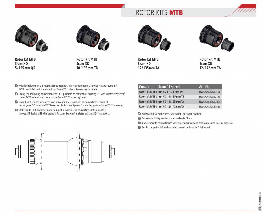

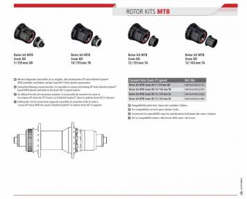

OGLocDogg Opublikowano 27 Października 2019 Opublikowano 27 Października 2019 Dzięki chłopy za wsparcie Podliczę wszystko i zobaczę co i jak. Także muszę kupić klucz do piasty, by zobaczyć jaki mam bębenek 10, czy 11. Nie wiem, czy się różnią w piastach DT. Co do montażu XD do mojej piasty 5/135 znalazłem rysunek kompatybilności. Potrzebuje ten bębenek z lewej - skontaktuję się z gościem, jak zasugerował Polmaj. @PiotrekGT - chciałem zacząć sobie śmigać w amatorakich XC. Teraz wychodzę na rower, kiedy tylko jest to możliwe i jadę do lasu poganiać po bezdrożach. Rama pasuje do mnie idealnie po skróceniu mostka i kiery. Jestem także 'głupkiem' jeżeli chodzi o jakieś technologiczne nowinki, nie tylko w tej dziedzinie rowerowej i lubie zmieniać i testować różne rozwiązania. A jeżeli już mam w miarę lekki rower, to może warto już redukować ta wagę o ile się da. Kaseta Sunrace wydaje się toporna, Shimano XT jest okej, lekka i tania, także tylko zostaje GX, lecz jest ponad 200zl droższa i to najbardziej boli, a piszą, że jest to odpowiednik. Nie wiem także jak z wytrzymałością kasety NX vs GX (twardość na bank jest większa, ale nie wiem jak to się przekłada na zużycie), jakoś też nie znalazłem konkretów. Może rzeczywiście ta kasę na GX spożytkować na inne podzespoły zmniejszające masę. @Przeluka - zobaczę co to takiego RWS. Szczerze, to nie mam porównania sztywna vs nie. I na co zwracać uwagę. Jedyne co mi nachodzi na myśl, to podczas hamowania, większa siła się wydziela, tam, gdzie tarcza, co moze koło delikatnie sie wygina ??? Nie wiem, nie chce teoretyzować. Sam jestem lekki, bo 68kg. Dziś odpalę Excela i zobaczę jak z masą vs cena
Gość Opublikowano 27 Października 2019 Opublikowano 27 Października 2019 37 minut temu, OGLocDogg napisał: Podliczę wszystko i zobaczę co i jak. Także muszę kupić klucz do piasty, by zobaczyć jaki mam bębenek 10, czy 11. Nie wiem, czy się różnią w piastach DT. Da się to zrobić bez zdejmowania kasety. Jak się przyjżysz to zobaczysz czy pod kasetą jest podkładka czy jej nie ma. Jeśli jej nie ma to masz bębenek 8/9/10/11s mtb a jeśli jest tzn., że masz "szosowy" bębenek 11s. RWS dla QR to w zasadzie coś jak szybkozamukasz ale skręcany co daje sztywniejsze połaczenie. Moja waga mniej wiecej jest taka sama i przy przechylaniu roweru na boki "problem" dzwoniącej tylnej tarczy znikł.
polmaj Opublikowano 27 Października 2019 Opublikowano 27 Października 2019 https://allegro.pl/oferta/kaseta-sunrace-mz90-12rz-11-51-srebrna-8582166632 Ta kaseta według sprzedawcy to 517 gram o ile to nie błąd w opisie , do pozostałe dochodzą do 580 gram , to jest cięższa od gx eagle o 60 gram , pytanie też czy cięższe kasety nie będą bardziej wytrzymałe , jeżeli kaseta siedzi na podkładce to masz bębenek 11s . Co do oszczędności wagi to zwróć uwagę że korba XT będzie ważyć prawie 200 gram mniej od dotychczasowej no i pozbywasz się przedniej przerzutki , więc wszystko się wyrówna a nawet może okazać się że będzie lzej Ps . Tak czytałem o korbie i tu też może być problem z montażem pod tą ramę , są dostępne pod rozstaw 142 i boost , ale to do dokładnego sprawdzenia , można też to obejść , kupując 11 bez tarczy , i zamontować narrow wide pod ten rozstaw śrub , tu możesz sobie wybrać kolor , wielkość kształt
PiotrekGT Opublikowano 27 Października 2019 Opublikowano 27 Października 2019 W przpadku kaset górkich nie ma znaczenia czy bebenek jest 10 cxy 11s, najwyzej jest tam podkladka wlozona tak jak koledzy pisza wczesniej. Na bebenek 10s wkłada sie bez problemu kasety 11 i 12s
