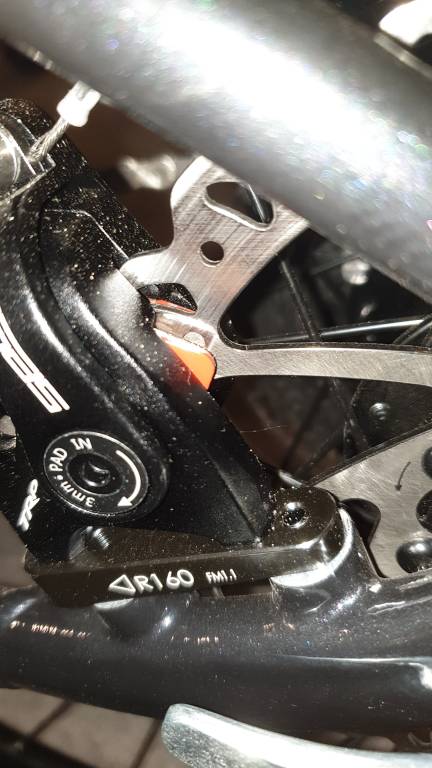

efpek Opublikowano 8 Sierpnia 2019 Opublikowano 8 Sierpnia 2019 A czy przypadkiem coś się nie zmieniło w roczniku 2019? bo ja mam już klocki czerwone (półmetaliczne)
Kaladin Opublikowano 8 Sierpnia 2019 Opublikowano 8 Sierpnia 2019 9 minut temu, JaW napisał: @Kaladin kup najlepsze klocki, jakie możesz kupić i od razu zmień. Najlepsze klocki to znaczy? Jakie to są najlepsze klocki? Nie znam się na tarczówkach
JaW Opublikowano 8 Sierpnia 2019 Autor Opublikowano 8 Sierpnia 2019 Nie wiem... najdroższe? Sam w Anyroadzie zmieniłem od razu klocki na półmetaliczne Bremo, hamowanie poprawiło się zauważalnie. Jednak Anyroad ma kiepsko zamontowany hamulec tylny. Zauważ przed samym wejściem do hamulca, jak mocno tam zakręca linka i jak bardzo musi ocierać o pancerz - stąd słabsze hamowanie. Może klocki kevlarowe, może ceramiczne... Nie wiem, musisz chyba poczytać lub zapytać w odpowiednim dziale.
Kaladin Opublikowano 8 Sierpnia 2019 Opublikowano 8 Sierpnia 2019 4 minuty temu, efpek napisał: A czy przypadkiem coś się nie zmieniło w roczniku 2019? bo ja mam już klocki czerwone (półmetaliczne) Nie wiem co było wcześniej ani jakie mam obecnie Pierwszy raz mam takie hamulce dlatego też proszę o pomoc. Po 18 jak wrócę z pracy to zobaczę co tam jest i najwyżej zrobię fotkę

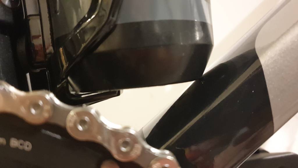

Kaladin Opublikowano 9 Sierpnia 2019 Opublikowano 9 Sierpnia 2019 Dobra a więc tak. Fabryczne klocki są czerwone czyli chyba te półmetaliczne ale tak czy tak siła hamowania jest bardzo słaba - no nic, może się jeszcze dotrą a jak nie to wspomnę o nich na przeglądzie zerowym. Kolejne pytanie: zamontowałem oryginalny koszyk gianta na rurze pionowej (najwyżej jak się dało) niestety po włożeniu bidonu, bidon opiera się na ramie a nie na koszyczku(zdj). Myślicie że z czasem obetrę tym ramę? Czy może lepiej nałożyć jakąś naklejkę ochronna? Pozdro
efpek Opublikowano 9 Sierpnia 2019 Opublikowano 9 Sierpnia 2019 23 minuty temu, Kaladin napisał: Dobra a więc tak. Fabryczne klocki są czerwone czyli chyba te półmetaliczne ale tak czy tak siła hamowania jest bardzo słaba - no nic, może się jeszcze dotrą a jak nie to wspomnę o nich na przeglądzie zerowym. Kolejne pytanie: zamontowałem oryginalny koszyk gianta na rurze pionowej (najwyżej jak się dało) niestety po włożeniu bidonu, bidon opiera się na ramie a nie na koszyczku(zdj). Myślicie że z czasem obetrę tym ramę? Czy może lepiej nałożyć jakąś naklejkę ochronna? Pozdro Obetrzesz na pewno - u mnie po 1 jeździe jest przetarcie
Kaladin Opublikowano 9 Sierpnia 2019 Opublikowano 9 Sierpnia 2019 Czyli lepiej sie zabezpieczyć naklejką dzieki
