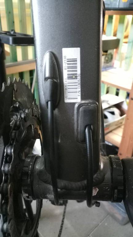

papaxpapa Opublikowano 26 Maja 2020 Opublikowano 26 Maja 2020 Dobry wieczor. Pierwszy post na forum dlatego najpierw chcialbym wszystkich userow powitac. Prosba Mam Anyroad 2 2018 z Sora 2x9 i mam problem .Pozyczylem rower i wrocil do mnie bez linki lewej klamkomanetki. Dodatkowo nie moge znalezc beczulki . Dlatego bardzo bym prosil o zdjecie tych elementow tj. beczi regulacyjnej oraz od spodu suport gdzie wychodza linki bo mam tylko dwa wyjscia i nie mam pojecia gdzie ta linka od przezutki ma isc. Jeszcze jedno pytanie , ta linka leci w ramie w calosci w pancerzu az do tylnego mocowania czy oplot pancerz leci tylko kilka centymetrow. Dziekuje bardzo i prosze o pomoc Papa

papaxpapa Opublikowano 27 Maja 2020 Opublikowano 27 Maja 2020 Dziekuje Marqu za twa pomoc😀 Niestety nie o to mi chodzi. Wymiana linek w Sorze jest oczywiscie banalnie prosta . Ja mam taki problem jak na zalaczonym foto tzn. mam dwa widoczne wyjscia linek ale mam jeszcze jedna linke od lewej przezutki i nie mam pojecia w ktorym miejscu ma wyjsc. Dodatkowo nie wiem czy powinna isc w pancerzu od becki regulacyjnej do samego konca czy tylko do ramy a w samej ramie bez ? No i mam maly problem w ktora strone ma byc zamocowana sama beczka regulacyjna . Ale dziekuje ci bardzo ze poswiecasz mi tyle swego czasu. Pozdrawiam papa
mumbai Opublikowano 27 Maja 2020 Opublikowano 27 Maja 2020 45 minut temu, papaxpapa napisał: Dziekuje Marqu za twa pomoc😀 Niestety nie o to mi chodzi. Wymiana linek w Sorze jest oczywiscie banalnie prosta . Ja mam taki problem jak na zalaczonym foto tzn. mam dwa widoczne wyjscia linek ale mam jeszcze jedna linke od lewej przezutki i nie mam pojecia w ktorym miejscu ma wyjsc. Dodatkowo nie wiem czy powinna isc w pancerzu od becki regulacyjnej do samego konca czy tylko do ramy a w samej ramie bez ? No i mam maly problem w ktora strone ma byc zamocowana sama beczka regulacyjna . Ale dziekuje ci bardzo ze poswiecasz mi tyle swego czasu. Pozdrawiam papa Spytaj na roweroweporady.pl
Fimala Opublikowano 27 Maja 2020 Opublikowano 27 Maja 2020 58 minut temu, papaxpapa napisał: Dziekuje Marqu za twa pomoc😀 Niestety nie o to mi chodzi. Wymiana linek w Sorze jest oczywiscie banalnie prosta . Ja mam taki problem jak na zalaczonym foto tzn. mam dwa widoczne wyjscia linek ale mam jeszcze jedna linke od lewej przezutki i nie mam pojecia w ktorym miejscu ma wyjsc. Dodatkowo nie wiem czy powinna isc w pancerzu od becki regulacyjnej do samego konca czy tylko do ramy a w samej ramie bez ? No i mam maly problem w ktora strone ma byc zamocowana sama beczka regulacyjna . Ale dziekuje ci bardzo ze poswiecasz mi tyle swego czasu. Pozdrawiam papa Patrząc na zdjęcie to linka od przedniej przerzutki powinna isc pancerzem bliżej korby. Po czym isc goła po ślizgu na mufie i do góry do przerzutki. O to CI chodzi?
papaxpapa Opublikowano 27 Maja 2020 Opublikowano 27 Maja 2020 (edytowane) W dniu 27.05.2020 o 15:39, Fimala napisał: Patrząc na zdjęcie to linka od przedniej przerzutki powinna isc pancerzem bliżej korby. Po czym isc goła po ślizgu na mufie i do góry do przerzutki. O to CI chodzi? Czesc Fimala dokladnie o to , tez tak to wymyslilem , jednak obstawiam to drugie wyjscie,bo w tym przejsciu blizej korby jest tak malo miejsca ze nie jestem pewien i dlatego poprosilem o zdjecie zeby sie upewnic. Pozdrawiam Papa Ps. Sprawa rozwiazana . Slicznie dziekuje wszytskim za pomoc!! Edytowane 5 Czerwca 2020 przez papaxpapa
