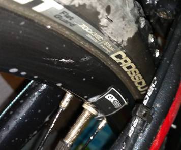

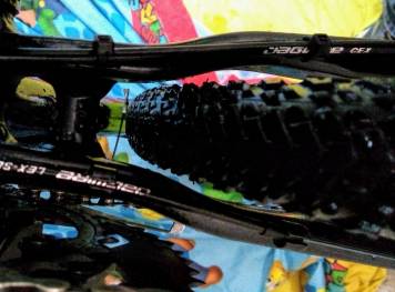

Witam. Problem szerokości opon nurtuje pewnie wielu właścicieli Anyroda, dlatego zrobiłem mały eksperyment. Pożyczyłem tylne koło od Gianta Roam 2(2017) z oponami crosscut 38C. Koła Roam'a to ten sam model co Anyroad 2 (2019 i chyba 2018). Opony zmieściły się bez problemu 😀 Dołączam fotki. Posiadam Anyroad'a 2 z 2019 (rama od 2018 r. raczej się nie zmieniła).
Ps- wybaczcie pianę - koło przetarłem gąbką...i nie wypłukałem
Edytowane przez WayBy
WayBy
Mierzyłeś ile te opony mają w rzeczywistości?
Edytowane przez Semper
Niestety, nie mam suwiarki. Przyłożyłem zwykłą miarkę,która pokazała szerokość praktycznie taką jak opisał Giant. Wiem,że to nie jest właściwy sposób pomiaru....W każdym razie opony są wyraźnie szersze i wyższe. Mają też "agresywniejszy" bieżnik. Przy oryginalnych Anyroad'a wyglądają jak zdjęte z roweru górskiego. Giant opisuje te crosscuty jak 70%teren i 30% asfalt. W Anyroadzie mimo zmniejszenia prześwitu w tylnym trójkącie koło kręciło się swobodnie. Nic nie ocierało.
W zasadzie to przy małym prześwicie może być problem kiedy koło zacznie mocniej bić lub wjedzie się w błoto. Poza tym nie powinno się nic dziać.
NIe zamierzam jeździć na tych crosscut'ach 38C - tylko eksperymentalnie sprawdziłem czy wejdą. Osobiście jestem zadowolony z oryginalych opon anyroad'owych. Dla mnie szerokość 32C jest odpowiednia. Dobrze toczą się bo asfalcie i ubitych drogach gruntowych, gorzej na piasku. Za to  w przyszłości widzę problem, gdy opony się zużyją i trzeba będzie kupić nowe. Kiepski wybór opon o szerokości 32 mm. Nawet Giant sprzedaje opony do Anyrod'a w gorszej wersji. Oryginalna (P-SLX2) jest zwijana, ale   oddzielnie opony sprzedawane są tylko w wersji drutowej (P-RX2)...  Mój skromny "eksperyment" pokazał, że opony szersze (przynajmniej trochę) wejdą.
