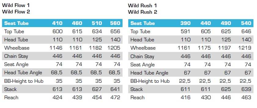

Bjoernrider Opublikowano 16 Kwietnia 2018 Autor Opublikowano 16 Kwietnia 2018 Hejo szanownemu Koleżeństwu. Byłem w weekend w Niemcowni. Zasadniczo gotów byłem wrócić ze sprzętem, ale z różnych przyczyn tak się nie stało. Jednak co pooglądałem, to moje. Zauważyłem, że ma dla mnie znaczenie ogólne wrażenie...Chyba...Żaden z oglądanych sprzętów mnie szczególnie nie zachwycił chociaż faworyci są. W jednym ze sklepów natomiast miałem okazję obejrzeć Bullsa. I tutaj mała zagwozdka się pojawiła. Otóż są dwa modele, które jak sądzę stanowią spektrum moich zainteresowań pod kątem sprzętowym. I są to te dwa: https://www.bulls-bikes.com/produkt/bulls-wildrush2-582-46039?sku=582-46039_ZEG https://www.bulls-bikes.com/produkt/bulls-wildflow2-582-45541?sku=582-45541_ZEG Jak widać różnią się skokiem zawiasów - 120 vs 140 mm i geometrią. Oto i ona: Zastanawiam się czy warto przesiadać się z XC na takiego Wild Flow czy pójść bardziej agresywnie w wyższe skoki. Może mi się 140 przyda, nie wiem tego, ale może po prostu warto mieć rezerwę. Nie wiem tylko czy nie będę się w lesie mordował jak mi przyjdzie po nizinach latać no i czy na Śnieżnik wspinaczka nie będzie mordęgą. Półtora stopnia różnicy na główce będzie widoczne podczas jazdy po wertepach, zjazdów?
Andrzej Sawicki Opublikowano 16 Kwietnia 2018 Opublikowano 16 Kwietnia 2018 Tak, różnice w geometrii będą odczuwalne. W łatwiejszym terenie przyda się częściowa blokada dampera i amortyzatora.
