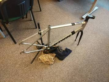

FalconHeavy Opublikowano 16 Czerwca 2018 Opublikowano 16 Czerwca 2018 (edytowane) Jest i rama. Podrapana, zaniedbana ale jest M. L-ka idzie na sprzedaż. Edytowane 17 Czerwca 2018 przez FalconHeavy

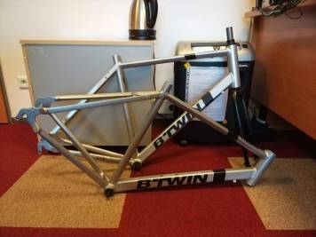

FalconHeavy Opublikowano 17 Czerwca 2018 Opublikowano 17 Czerwca 2018 (edytowane) Rozmiar M, już mam. Rozmiar L nadal w proszku. Makabra była z tą M-ką, właściciel nic o nią nie dbał. Ściąganie korby skończyło się piłowaniem bo ściągacz wyrwał gwint korby Na szczęście zostawiłem wszystkie graty z mojego po upgradzie. Stery w M-ce były zapiaszczone i na moją nie wiedzę je wybiłem by przepłukać i nasmarować - nie róbcie wybijania całych łożysk/sterów, bo bez narzędzia do nabijania z jednym łożyskiem walczyłem 2h i gdy prawie się poddałem udało mi się piętą wbić. Nie polecam, wystarczyło otworzyć uszczelkę i przesmarować, no ale w benzynce przepłukałem całość pozostaje mi jeszcze suport kiedyś wymienić bo szumi, ale nie mam ściągacza i mam nadzieję, że jakoś go wykręcę inaczej niż korbę. Edytowane 17 Czerwca 2018 przez FalconHeavy

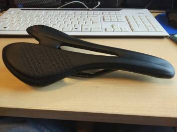

FalconHeavy Opublikowano 24 Czerwca 2018 Opublikowano 24 Czerwca 2018 GUB 1158 waga 150g https://pl.aliexpress.com/item/MTB-Road-Bike-Saddle-GUB1152-1158-Light-Weight-Seat-Cushion-Bicicleta-Cycling-Parts-Leather-Bicycle-Carbon/32713840689.html?spm=a2g0s.9042311.0.0.36795c0fiaAKqR 1
piterrrxd Opublikowano 24 Czerwca 2018 Opublikowano 24 Czerwca 2018 Pamiętaj tylko, że siodełko z karbonowymi prętami wymaga sztycy z długimi szynami do montażu. Inaczej może się to źle skończyć.

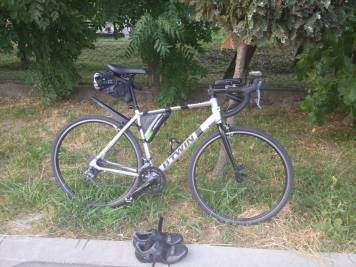

warmen Opublikowano 26 Czerwca 2018 Opublikowano 26 Czerwca 2018 Dodaje pare fotek, tak jak wspominalem wyzej, chcialem zmienic kola oraz na kasete, pozniej moze korbe i dodac pedaly spd. No ale coz, serwis nie chcial sie zbytnio podjac tego, wiec juz raczej nic w nim nie zmieniam, dopoki dziala bedzie jezdzil. Lancuch jeszcze musze wymienic bo sie poprostu wyciagnal.

de Villars Opublikowano 26 Czerwca 2018 Opublikowano 26 Czerwca 2018 @warmen - ładnie się prezentuje T100 na czerwono
warmen Opublikowano 26 Czerwca 2018 Opublikowano 26 Czerwca 2018 @de Villars dzieki, stroj tez pod kolor kupilem :d.

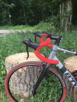

FalconHeavy Opublikowano 26 Czerwca 2018 Opublikowano 26 Czerwca 2018 (edytowane) Czerwone rajtuzy? Nie no spoko wygada twój Tribson Co to za oponki? Edytowane 26 Czerwca 2018 przez FalconHeavy
warmen Opublikowano 27 Czerwca 2018 Opublikowano 27 Czerwca 2018 @FalconHeavy nie no spodenki czarne, chodzi o akcenty :). Opony to michelin lithion 2 700x25c
FalconHeavy Opublikowano 27 Czerwca 2018 Opublikowano 27 Czerwca 2018 Wg tabeli wagowej sporo można ugrać wymieniając widelec, który nawet w swojej kategorii materiałowej jest wyraźnie ciężki - 1270g
