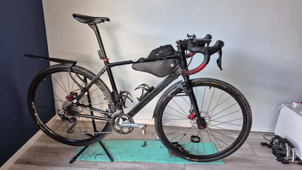

FalconHeavy Opublikowano 10 Marca 2025 Opublikowano 10 Marca 2025 (edytowane) Stało się. Triban idzie na drugi plan. Będzie teraz zimowym poganiaczem i kommuterem 7 lat i mnóstwo modyfikacji strzeliło Ze stravy: Gravel Ride triban ulep 1000 27,703.3 km Napęd 2x10 to dla mnie najlepszy napęd jeśli chodzi o opłacalność. Jak patrzę teraz na kasety 1x12 spline i brak zamiennika to mi gorzej. A była to taka koza w niewłaściwym rozmiarze, kupiłem drugi mniejszy zajechany za 600zł i przekładałem. Tu się nic nie opłacało ale o dziwo tyle km trzasnąłem i nigdy nie czułem się ostatni. Tak się zżyłem, że nowy rower trudno mi zaakceptować. Ciągle jakieś problemy wyszukuję i już myślę o zmianie 1x12 na 2x10 lub 2x11 i wymianie kierownicy na bardziej szosową 🤣 Było: Edytowane 12 Marca 2025 przez FalconHeavy 2

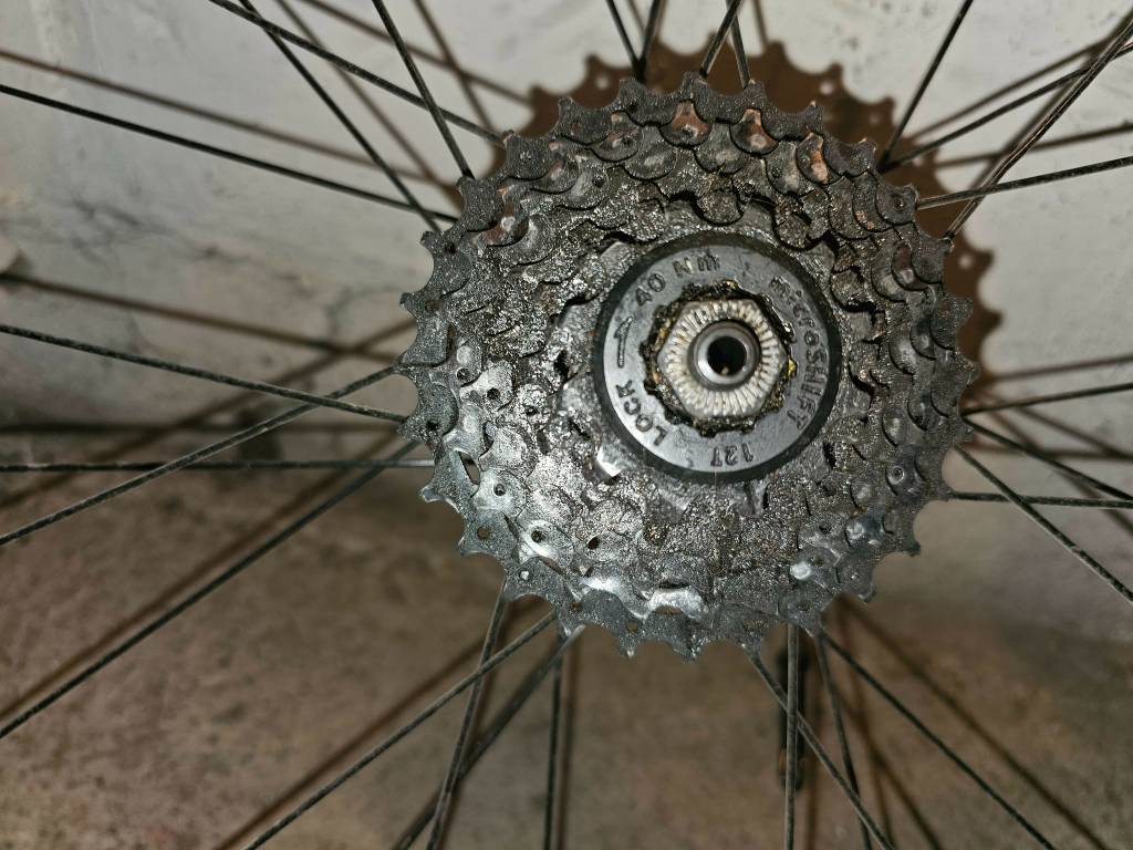

maciek306 Opublikowano 8 Stycznia Opublikowano 8 Stycznia Hej, posiadam tribana rc100 z 2023 roku i powiem szczerze, nie znam się. Czy ktoś jest mi wstanie powiedzieć czy to jest wolnobieg, a może kaseta? 1
FalconHeavy Opublikowano 8 Stycznia Opublikowano 8 Stycznia Na moje, to upitolony wolnobieg. czat: To jest wolnobieg, nie kaseta. Dlaczego: Widać jednolitą bryłę zębatek – brak osobnej nakrętki (lockringu), która jest charakterystyczna dla kasety. W środku widać gwint, na który cały wolnobieg jest nakręcany na piastę. To typowy wygląd starszych / budżetowych napędów (często 5–7 biegów). Dla porównania: Kaseta → zębatki nasuwane na bębenek + osobny lockring Wolnobieg → cały mechanizm z zapadkami w środku, nakręcany w całości 1

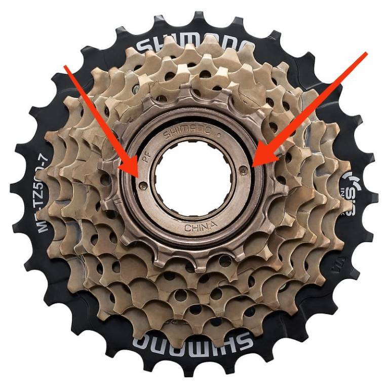

Greg29 Opublikowano 9 Stycznia Opublikowano 9 Stycznia A na moje oko kaseta bo po pierwsze, jeśli rzeczywiście ten Triban jest z 2023 roku to były w nich już montowane kasety a po drugie ta na zdjęciu zaczyna się od koronki 12T a wolnobiegi zwykle zaczynają się od koronek 14T (była też kiedyś produkowana Shimano od 12T ale to nie ta) a ta ze zdjęcia jest to typowa, stara szosowa kaseta 12-28T. Świadczy o tym też nakrętka, na której jest wybita nazwa, ilość zębów i kierunek zakręcania z momentem. Wolnobiegi mają inną nakrętkę, taką z dwoma dziurkami, coś jak tutaj: 2
FalconHeavy Opublikowano 9 Stycznia Opublikowano 9 Stycznia Masz rację, to pewnie jakas chińszczyzna ta kasetka. 1

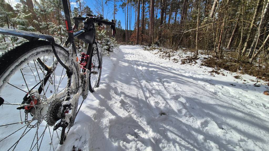

FalconHeavy Opublikowano 18 Lutego Opublikowano 18 Lutego Czy ktoś wsadzał opony zimowe z kolcami? 38c z kolcem to chyba max co wejdzie? 1
Greg29 Opublikowano 18 Lutego Opublikowano 18 Lutego Ja max jaki wsadzałem to 35c ale bez kolców. Na kolcach jeszcze nigdy nie jeździłem ale ten rok spowodował, że zacząłem myśleć o oponach z kolcami bo nawet do lasu na mtb nie mogę wjechać bo leśne ścieżki są tak oblodzone, że nawet mój pies się ślizga i nie chce do laxu wchodzić. Przez to chyba już ze trzy tygodnie nie jeździłem. Ostatnio w weekend udało mi się trochę grawelem pojeździć ale dało się tylko po drogach asfaltowych, które generalnie były sypane i są czyste 1

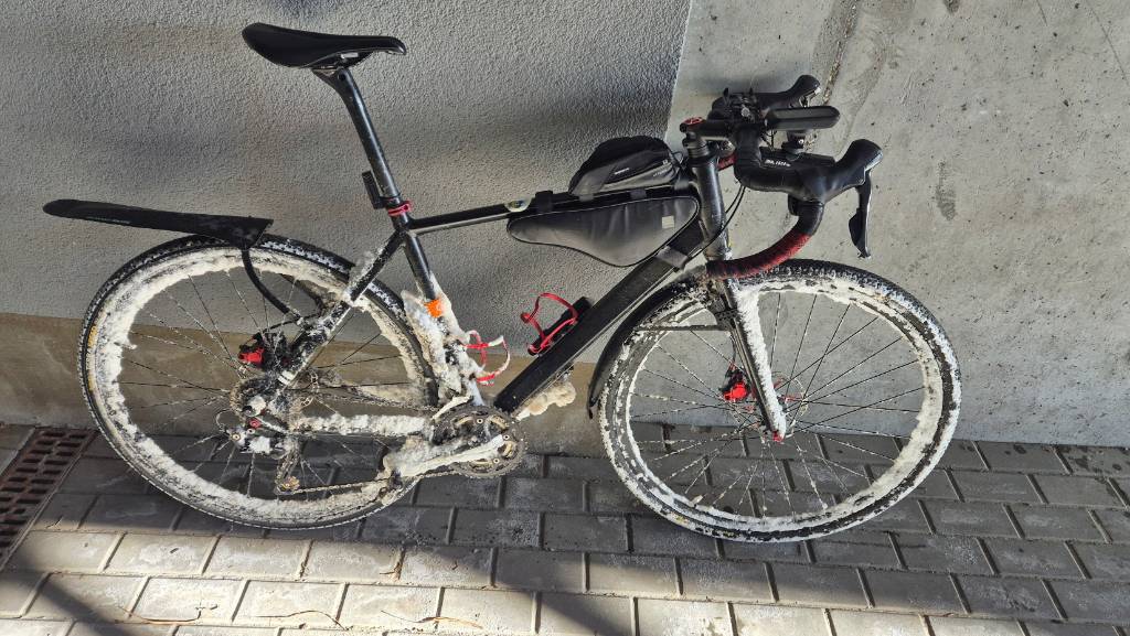

FalconHeavy Opublikowano 18 Lutego Opublikowano 18 Lutego G-One, speedero, terra speed to 40c jakie objechałem. Teraz mam te continentale. Ale z kolcami to bym musiał zejść niżej. W tę zimę już za dużo razy leżałem na lodzie 1

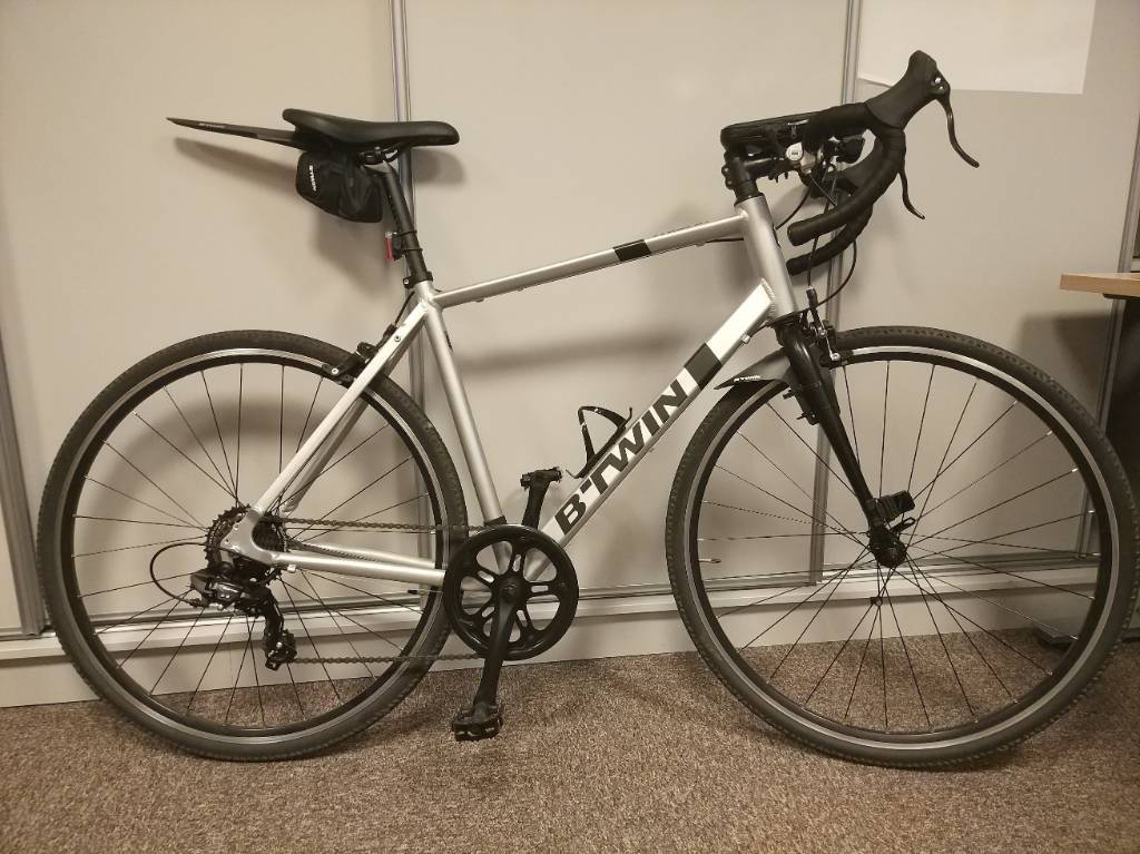

michal260189 Opublikowano 9 Kwietnia Opublikowano 9 Kwietnia (edytowane) W dniu 12.03.2025 o 10:00, FalconHeavy napisał(a): Mam w szufladzie stare klamki Claris st-2400 2x8, te ostatnie z wąsami. Może ktoś by chciał do upgradu za 100PLN? Chodzi za mną to upgradu - bo posiadam Własnego Tribana RC 100, owszem przyzwyczaiłem się do manetki z prawej strony Choć przerobiłbym sobie napęd zakładając korbę z dwiema zębatkami z przodu - wtedy pasuje założyć klamko-manetki - bo nie chce się bawić zakładanie drugiej manetki z lewej strony bo nie ma na to miejsca bo mam lampkę Towild CL 600 z lewej strony. Rower posiadam od czerwca 2023. Co zmieniłem? Oryginalny support na Neco 118 kwadrat, opony z BTWIN na Schwalbe Lugano z wkładką antyprzebiciową, pedały z oryginalnych BTWIN które kolcami zdzierały buty na stare Accend, lampki z tyłu na baterię dołożyłem a z przodu wspomniana Towild. Teraz sobie kupiłem koła Shimano Tiagra i opony Schwalbe Lugano II 28 mm - jeszcze w pudle są. Edytowane 10 Kwietnia przez michal260189 Uaktualnienie posta

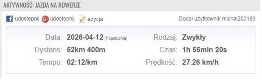

michal260189 Opublikowano 11 Kwietnia Opublikowano 11 Kwietnia (edytowane) @Greg29Owszem muszę sobie klamko-manetki najpierw skombinować Przynajmniej z prawej strony wtedy założył bym 8 rzędową kasetę z tyłu. Nie wiem czemu ale w tamtym roku kupiłem klucz i bacik do ściągania kasety a się przyda. Jakbym do kolegi @FalconHeavy napisał na czas to bym już testował zmianę biegów bez odrywania rąk od łap. Wszakże mój rekord tempa na 50 km Edytowane 13 Kwietnia przez michal260189 Aktualizacja 1

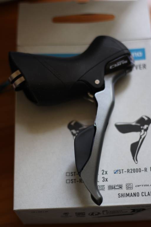

michal260189 Opublikowano 26 Kwietnia Opublikowano 26 Kwietnia (edytowane) Nowa klameczka, oczywiście zaopatrzyłem się w pancerze, linki oraz owijkę. Została do zaopatrzenia kaseta ósemka oraz tylna przerzutka 8x Edytowane 30 Kwietnia przez michal260189 Aktualizacja
