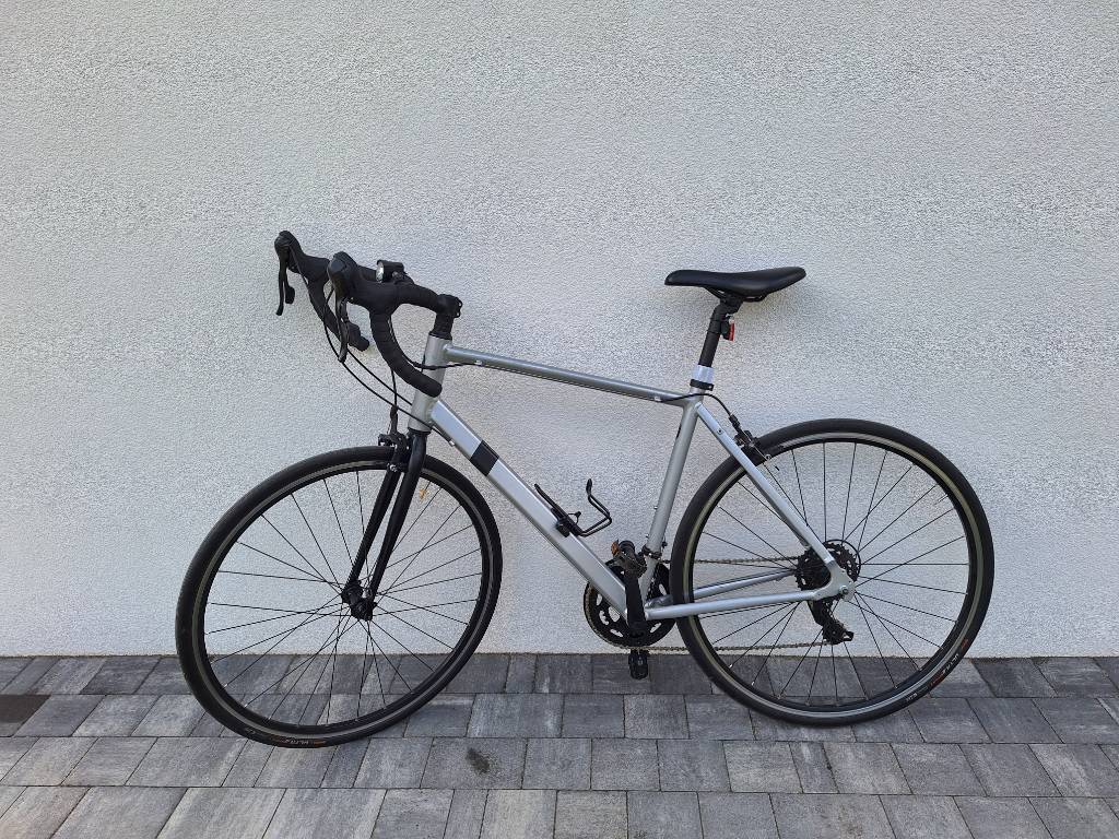

Nozycoreki Opublikowano 10 Marca 2024 Opublikowano 10 Marca 2024 Witam, Ja również stałem się posiadaczem pierwszego baranka - Triban 100 rower głównie kupiony ze względu na cenę oraz na test czy baranek będzie mi odpowiadał. Co jest : Klamkomanetki microshift 2x7 Korba Shimano tourney Przód 2 blaty i przerzutka shimano tourney. Tył wolnobieg Shimano mf-tz500-7 z przerzutką tourney Cała reszta fabryka. Pomijając kwestie opłacalności. Jakie koło możecie polecić aby zrobić z tego 2x9 ? - nie musi być Pro Klamkomanetkę można dokupić 1 sztukę na ali na 9S Czy korba przód na początek mogłaby zostać ? Co oprócz koła z kasetą 9S klamkomanetki, łańcucha oraz przerzutki tył będzie potrzebne ? Obecnie tak wygląda .

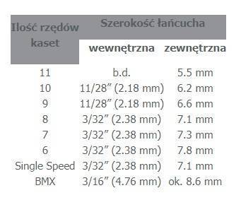

Greg29 Opublikowano 10 Marca 2024 Opublikowano 10 Marca 2024 Najtańsze nowe koła pod kasetę to jakieś 150-160 zł na Allegro, u lokalnych kołodziejów jakieś 200-250 zł ale te najtańsze koła to ciężkie jak cholera są, ze 2,5 kg. Jeśli łańcuch się dogada z korbą to korba może zostać - łańcuchy 9-rzędowe są węższe niż 7-rzędowe i teoretycznie może się klinować. Tu masz tabelkę 24 minuty temu, Nozycoreki napisał: Co oprócz koła z kasetą 9S klamkomanetki, łańcucha oraz przerzutki tył będzie potrzebne ? Raczej nic więcej, może nowa linka ewentualnie
