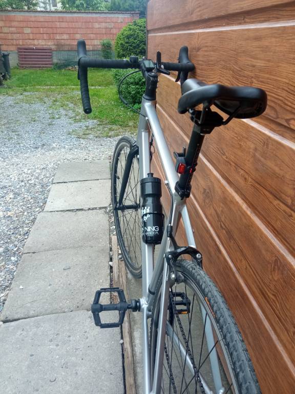

Gość Opublikowano 31 Marca 2023 Opublikowano 31 Marca 2023 (edytowane) Nie mój ale wrzucam jako ciekawostkę: https://www.olx.pl/d/oferta/triban-100-custom-gravel-jedyny-taki-w-pl-naped-1x11-54cm-CID767-IDT2W32.html Jest u nas właściciel bolidu?;) Edytowane 31 Marca 2023 przez Odie
FalconHeavy Opublikowano 31 Marca 2023 Opublikowano 31 Marca 2023 (edytowane) Ja mam zawsze problem jak mojego wycenić, choć i tak pewnie nie sprzedam bo jest gut Ciekawe jak autor poradził sobie z tylnym zaciskiem, bo u mnie to wymagało dużo sprytu by zacisk w pełni objął tarcze https://photos.google.com/share/AF1QipMCw_I-Zja8qXWBSKW6JGZ_WUsOJ1xgohOjE_RxxyJQjbSwhGOEnPaJ8lglQYCbbQ?hl=pl&key=Y29JYzV0bF9vZ0lLNmJLa3dpMHVYZWJPdUNjZ2hn Edytowane 31 Marca 2023 przez FalconHeavy
Gość Opublikowano 31 Marca 2023 Opublikowano 31 Marca 2023 4 godziny temu, FalconHeavy napisał: Ja mam zawsze problem jak mojego wycenić, choć i tak pewnie nie sprzedam bo jest gut Z podziwem podchodzę do Twojej pracy. Dawno odpuściłem tą platformę jako mało rozwojową. Taki nijaki ten Triban - mimo, że geometria ta sama co wersja z tarczami i karbonowym widelcem ale bardzo dużo kompromisów było poczynionych żeby uzyskać cenę. Choć... Gdybym miał tego wyższego to pewnie dalej by ze mną był;)

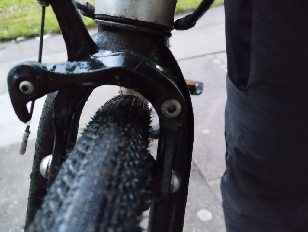

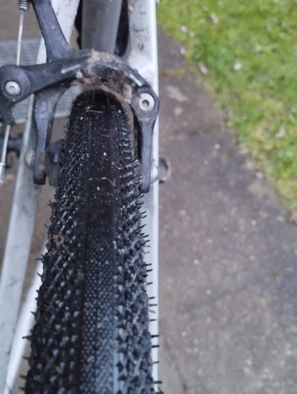

matnovicjusz Opublikowano 15 Maja 2023 Opublikowano 15 Maja 2023 Witam serdecznie moi mili pytanko następujące w moim trunku oponki SCHWALBE CX Comp powoli są na wykończeniu i zastanawiam się co mógł bym wrzucić zamiast nich latam większość las i cięższy teren, możecie coś polecić? I czy Ew na fabrycznych obręczach i zaciskach hamulcowych wejdzie coś ciut szerszego?
Greg29 Opublikowano 15 Maja 2023 Opublikowano 15 Maja 2023 Z doświadczeń użytkowników opisanych w tym wątku wynika, że wchodzą opony max 35c. Ja jakiś miesiąc czy dwa temu założyłem Hutchinson Overide 35c i póki co jestem mega zadowolony ale one raczej na cięższy teren się nie nadają
FalconHeavy Opublikowano 15 Maja 2023 Opublikowano 15 Maja 2023 Ja smigam 40c shwalbe g-one. W szufladzie czeka jedna sztuka tufo speedero 40c. Podobno fajne są tufo tundero jako wersja bardziej w teren. Największe jakie wsadziłem to continental speed ride 42c.
Greg29 Opublikowano 15 Maja 2023 Opublikowano 15 Maja 2023 Ale Ty masz tarcze a przy hamulcach obręczowych 40c nie wyjdzie. Tufo Thundero występuje w wersji 36c i może one wejdą
FalconHeavy Opublikowano 15 Maja 2023 Opublikowano 15 Maja 2023 (edytowane) Mój stary film, ale to tylko testowo było https://youtu.be/p1Vufn73aYE Edytowane 15 Maja 2023 przez FalconHeavy
Greg29 Opublikowano 15 Maja 2023 Opublikowano 15 Maja 2023 (edytowane) 1 godzinę temu, FalconHeavy napisał: Mój stary film, ale to tylko testowo było https://youtu.be/p1Vufn73aYE Ok, ale sam tam piszesz w komentarzach, że to nie będzie działać 😁. Tu są zdjęcia z oponami 35c (dość kiepskie, jutro postaram się zrobić lepsze), coś tam jeszcze wejdzie Edytowane 15 Maja 2023 przez Greg29

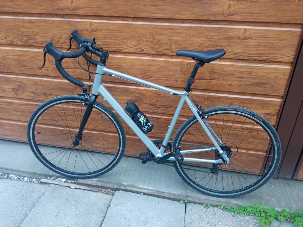

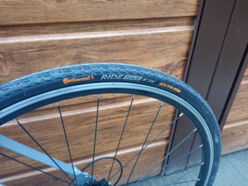

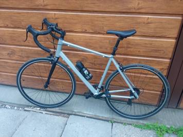

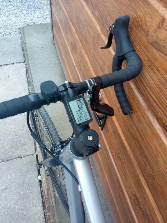

kosiu3 Opublikowano 25 Maja 2023 Opublikowano 25 Maja 2023 ... i u mnie zawitał Triban RC100 Kupiony za 800 zł tak w sumie w ciemno z lombardu ale okazał się w fajnym stanie. Kilka rysek i tyle. Technicznie super, z tyłu kaseta 12-28, łańcuch KMC. Na pierwszy ogień poszły do wymiany opony, wpadły Continental RIDE Tour 700x32c, klocki SHIMANO M50T, licznik SIGMA. To mój pierwszy kontakt z takim rowerem i jestem bardzo zadowolony. 3
