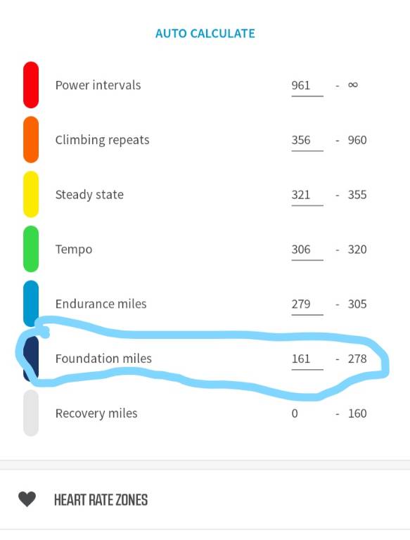

Homeras Opublikowano 29 Listopada 2020 Opublikowano 29 Listopada 2020 Witam Mam pytanie odnosnie stref mocy w wahoo elemnt bolt. Czy jest mozliwość ich zmiany bo starsznie duzy zakres ma druga strefa i chciałbym ja zmniejszyć . Bo w 2 strefie powinno być 55-75% FTP a wg wahoo wychodzi do 86%. Orientuje się ktoś czy da się to zmienić ?
Dziaku Opublikowano 30 Listopada 2020 Opublikowano 30 Listopada 2020 16 godzin temu, Homeras napisał: Witam Mam pytanie odnosnie stref mocy w wahoo elemnt bolt. Czy jest mozliwość ich zmiany bo starsznie duzy zakres ma druga strefa i chciałbym ja zmniejszyć . Bo w 2 strefie powinno być 55-75% FTP a wg wahoo wychodzi do 86%. Orientuje się ktoś czy da się to zmienić ? Lewą kolumne możesz edytować Czyli jak chcesz zmniejszyć zakres "Foundation miles" to w "Endurance miles" musisz zmienić minimalna wartość, wtedy maksymalna wartość w "foundation" się automatycznie zmieni. 1
Homeras Opublikowano 30 Listopada 2020 Opublikowano 30 Listopada 2020 21 minut temu, Dziaku napisał: Lewą kolumne możesz edytować Czyli jak chcesz zmniejszyć zakres "Foundation miles" to w "Endurance miles" musisz zmienić minimalna wartość, wtedy maksymalna wartość w "foundation" się automatycznie zmieni. o widzisz, super dzieki. Szkoda że wahoo nie stosuje normalnego przelicznika tylko trzeba recznie poprawiać no ale nic na szczeście sie da
