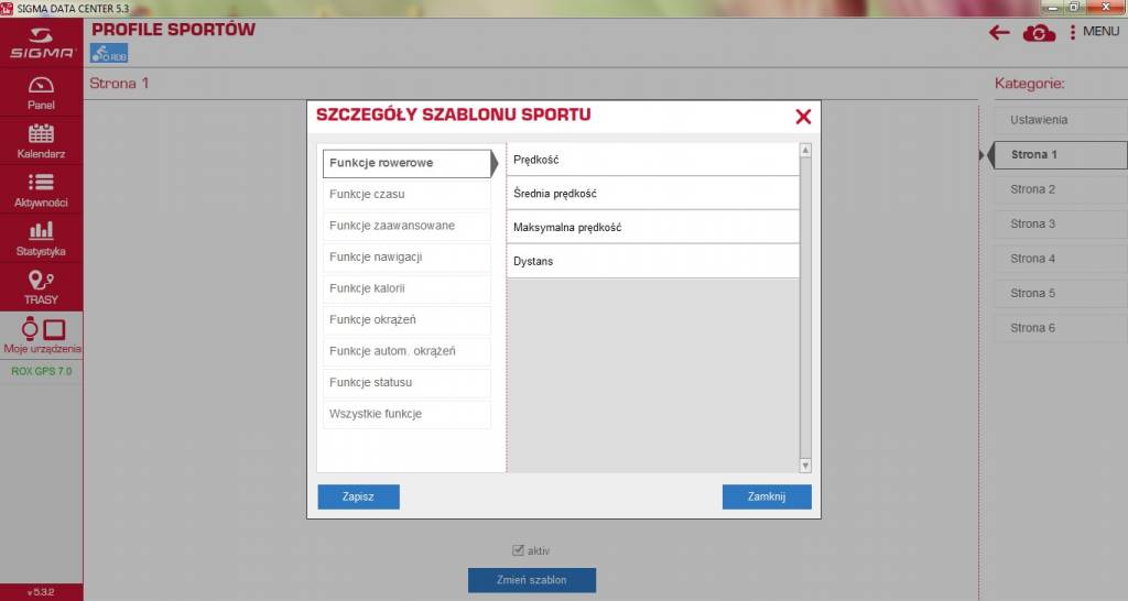

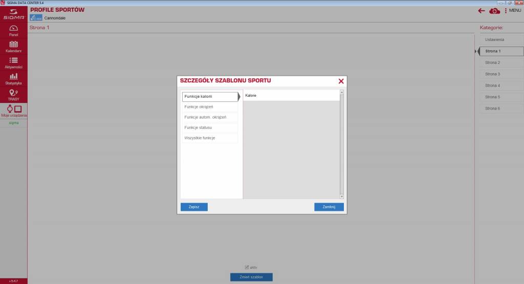

bees Opublikowano 28 Stycznia 2018 Opublikowano 28 Stycznia 2018 1 godzinę temu, Motke napisał: Chyba nikt o tym nie wspomniał ale ukazała się wersja 5.4.7 (18.01.2018) DATA CENTER. Przy pierwszym uruchomieniu konwertuje bazę do nowego formatu. Änderungen in der Version - ID.RUN & ID.RUN HR Integration - Kleinere Bugs behoben Motke, czy u Ciebie wszystko działa poprawnie? Zainstalowałem nową wersję i brakuje mi części podstawowych funkcji, które mogłem ustawić w starszej wersji programu. Poniżej screen z z wersji 5.3 oraz nowej 5.4. U Ciebie jest ok? Wersja 5.3: Wersja 5.4: 36 minut temu, Eldo napisał: Witaj W sumie wszystko co w menu ma rox 7 dotyczy wersji 11 i odwrotnie. Roznice pomiedzy nimi sa wymienione na 1 stronie. Wracajac do pytania mozna ustawic sobie zapis z poziomu Data Center np na 1s / 3s / 5s z tego co pamietam mialem 3s ustawione zarowno w 7 jak i 11 A jesteś w stanie wskazać w którym miejscu można wprowadzić zmianę? Nie potrafię tego znaleźć. Mam tylko taką informację: Screen z wersji Data Center 5.3.2., podłączony licznik ROX 7.

Motke Opublikowano 28 Stycznia 2018 Opublikowano 28 Stycznia 2018 8 godzin temu, bees napisał: Motke, czy u Ciebie wszystko działa poprawnie? Zainstalowałem nową wersję i brakuje mi części podstawowych funkcji, które mogłem ustawić w starszej wersji programu. Poniżej screen z z wersji 5.3 oraz nowej 5.4. U Ciebie jest ok? Wersja 5.3: Wersja 5.4: U mnie jest OK. Ja mam ROX 11 i tam jest 13 grup a nie tak jak u Ciebie 9 (jest/było). Najważniejsze czy klikając w "Wszystkie funkcje" masz dostęp do wszystkich funkcji.
bees Opublikowano 28 Stycznia 2018 Opublikowano 28 Stycznia 2018 Nie mam wszystkich. Zainstalowałem ponownie starszą wersję i działa jak powinno. Dzięki za odpowiedź

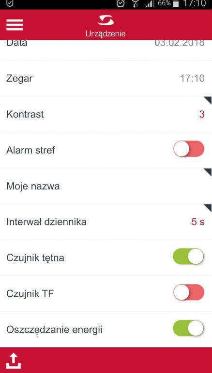

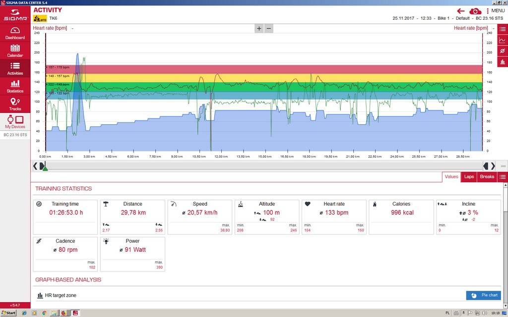

dfq Opublikowano 3 Lutego 2018 Opublikowano 3 Lutego 2018 (edytowane) Wprawdzie nie mam ROXa tylko Sigme 23.16. Mogę zmienić interwał na smartfonie w Sigma Link (Urządzenie/ustawienia/interwał dziennika). U mnie mozna zmienic na 5/10sekund. W RoX powinna byc chyba podobna opcja Sigma Data Center 5.4 tez mi działa ok (Windows 7 64 bit) Edytowane 3 Lutego 2018 przez dfq 1
