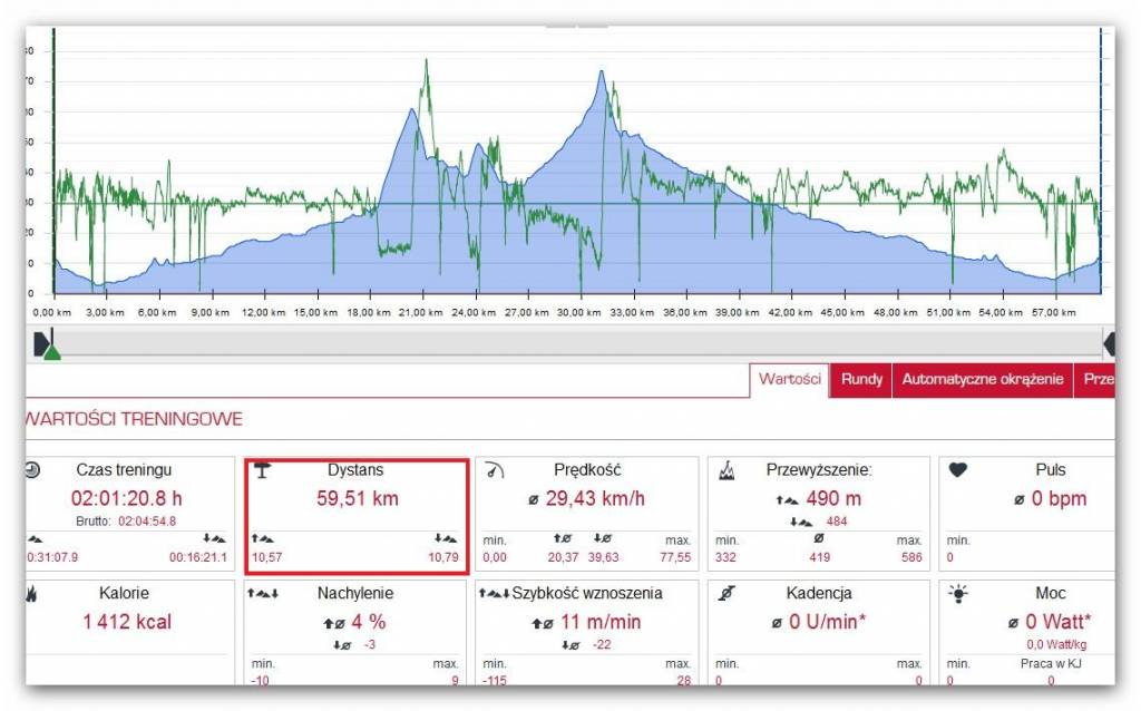

mariusz m. Opublikowano 26 Grudnia 2017 Opublikowano 26 Grudnia 2017 Hej. Mam pytanie dot. wartości w DC, a dokładnie dystansu jazdy pod górę i w dół; nie wiecie może skąd biorą się te dane? Chodzi o jakieś min. nachylenie, żeby Sigma to zaliczyła jako jazda w górę? Z profilu trasy wnioskuję, że trochę większy dystans się wznosiłem niż te 10 z hakiem... może da się to jakoś edytować...
Jimmy Opublikowano 28 Grudnia 2017 Opublikowano 28 Grudnia 2017 Dystans pod górę i w dół wynika z zapisu wg "przechylomierza" w liczniku. Jeśli nachylenie jest w dół to zlicza to jako jazda w dół i odwrotnie. Wartość ta nazywa się WZNIESIENIE % możesz ją ustawić i obserwować podczas jazdy. Niestety zdarza się że robiąc pętle wysokość w górę nie rowńa się spadkowi wysokości w dół. Tym bardziej dystans w górę nie będzie równy dystansowi w dół. Przecież możesz zjechać ze stromej górki i potem dłuższą drogą podjechać...
