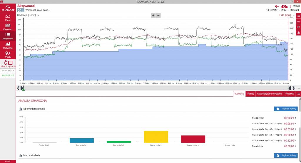

vibovit Opublikowano 8 Listopada 2017 Opublikowano 8 Listopada 2017 Czy próbował ktoś wykorzystywać Roxa podczas jazdy na trenarzeże ? Chodzi mi o to czy będzie rejestrowany odczyt pulsu, kadencji, prędkości itp bez sygnału GPS ?
antek Opublikowano 8 Listopada 2017 Opublikowano 8 Listopada 2017 (edytowane) Ja tak robię. Tworzysz profil dla trenażera z wyłączonym GPS -" Profil sportów - Ustawienia - GPS - wył" i gotowe. Edytowane 8 Listopada 2017 przez antek 1

vibovit Opublikowano 10 Listopada 2017 Opublikowano 10 Listopada 2017 Jestem właśnie po pierwszym treningu z Roxem 11 i Tacxem Blue Motion. Sigma sprawdza się świetnie ! Dostałem bogatą analizę w programie a na Stravie wywaliło mi taką ilość różnego rodzaju statystyk że nie wiedziałem na co patrzeć Skasowałem ostatni profil jaki był, zostawiłem Road, MTB i stworzyłem Trainer. Wyłączony jest w nim GPS bo szkoda baterii. Dodam że Rox pracuje bez zarzutu z czujnikiem kadencji i prędkości firmy Tacx oraz z czujnikiem tętna z Decathlonu. Przez 45 min nie zgubił żadnego z nich. Co do mocy wydaje mi się że jest ona z kapelusza ... ponieważ próbowałem swoich sił w ZWIFTcie i jechałem na obciążeniu 4 jak w grze a moce pokazywane przez Sigma Center są znacznie niższe niż w w/w aplikacji. No cóż czekamy jak napisał Eldo na moment kiedy ktoś podepnie Roxa do miernika mocy

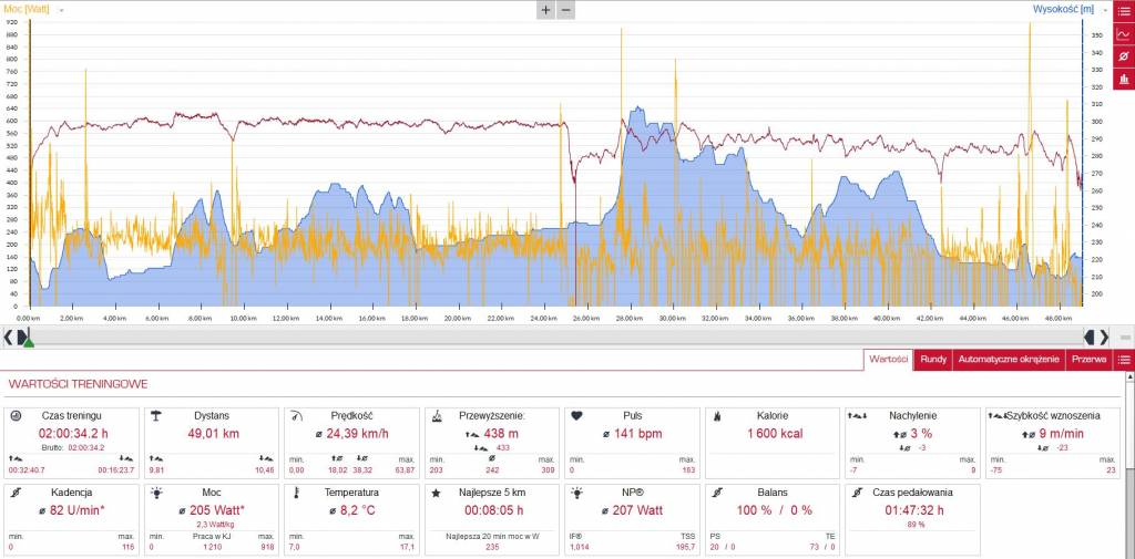

krzyhooo Opublikowano 11 Listopada 2017 Opublikowano 11 Listopada 2017 Żeby rozwiać wątpliwości - mam od niedawna podpięty pomiar mocy Stages-a pod Rox-a, oczywiście działa, żadnych problemów. Póki co używam głównie właśnie na trenażerze (najprostszym manualnym) ale zdarzył się też wyskok na świeże powietrze, screen w załączeniu. Tak jak wyżej, najlepiej skonfigurować osobny profil na trenażer, wyłączenie gps daje odczyty prędkości/dystansu z czujnika choć to w sumie do niczego niepotrzebne, liczy się moc i czas Ważniejsze, że oddzielny profil daje lepsze spojrzenie na statystyki no i np. możliwość automatycznego wykluczenia jazd trenażerowych z wrzucania na Stravę. Jeżdżę z Trainerroad, on się sam synchronizuje, nie ma dublowania wpisów. Tak jeszcze z obserwacji pomiarów, na sesję trenażerową odpalam równocześnie Rox-a oraz smartfona (lub kompa) z Trainerroad, odczyty NP na zakończenie sesji są praktycznie identyczne, TSS oraz IF wyliczane są bardzo podobnie.
