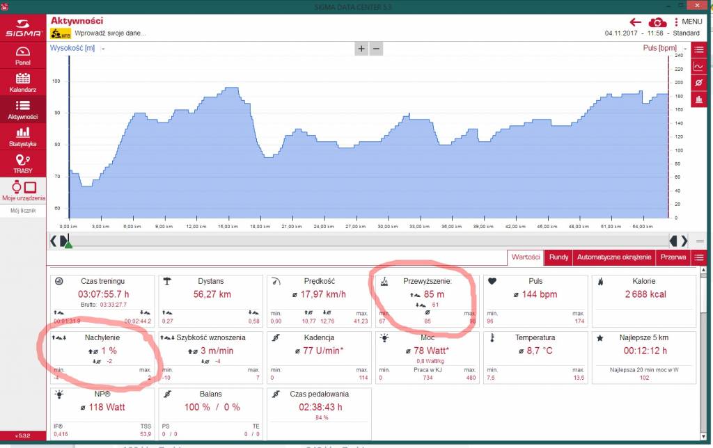

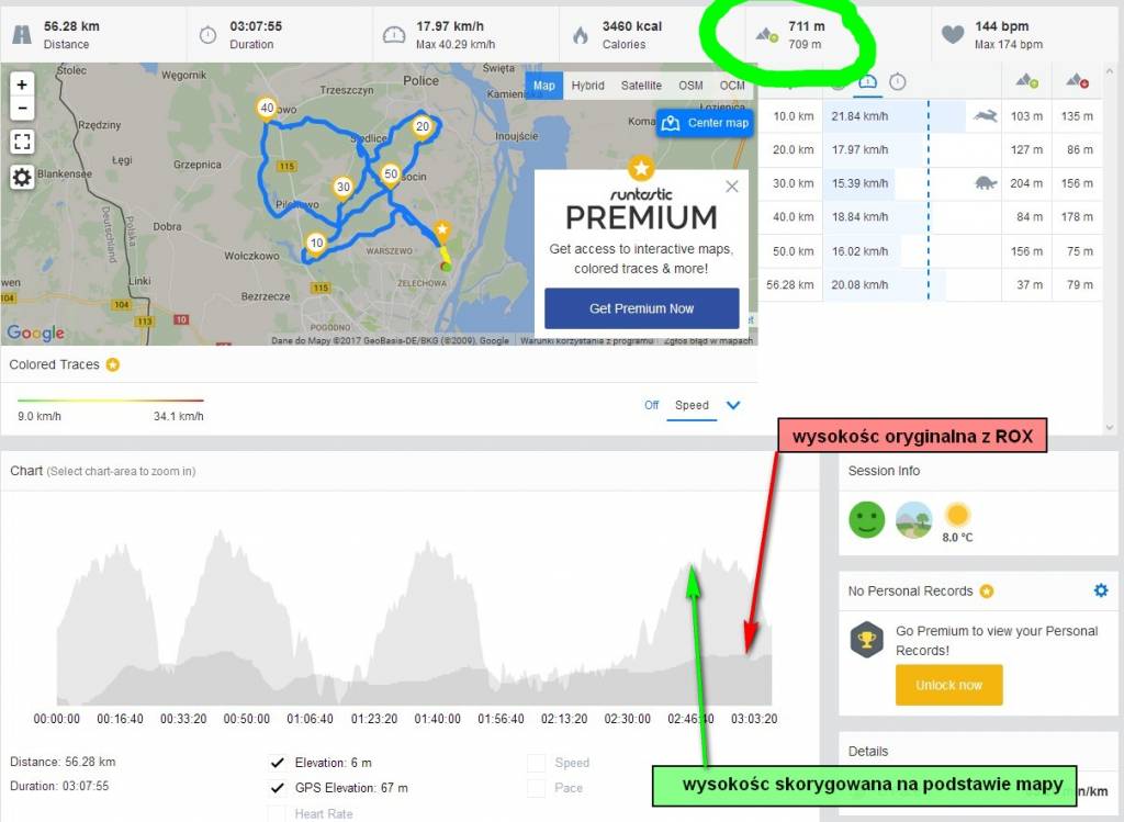

Grzegorz Kl Opublikowano 5 Listopada 2017 Opublikowano 5 Listopada 2017 (edytowane) Witam Miałem napisać swoje odczucia po zakupie ROX 11 z czujnikami ,ale ciągle je zbieram ... na razie są niestety mieszane Mam na szybko pytanie do użytkowników, czy spotkaliście się z taką sytuacją , że prawdopodobnie urządnie źle rejestrowało wysokość. Oto zrzuty ekranów : 1. z SDC widać, że wyskość jest źle zarejestrowana , jakieś schodki na wykresie , poza tym wyruszyłem i wróciłem do tego samego punktu, więc powinna być taka sama wyskośc na początku i na końcu 2. tutaj wrzuciłem tą aktywnośc do Runtastic, i skorygowałem wyskośc wg wskazań mapy i widać , że na podstawie pliku (urządzenia ROX 11) wyskości są zdecydowanie błędne Co może być przyczyną ? Czy jakieś ustawienia ? Czy może powinienem zresetować ROX'a ? Oczywiście zdarzyło mi się to pierwszy raz, poprzednia aktywnośc zarejestrowała się perfekcyjnie. Pozdrawiam Edytowane 5 Listopada 2017 przez Grzegorz Kl
Eldo Opublikowano 5 Listopada 2017 Autor Opublikowano 5 Listopada 2017 (edytowane) 9 godzin temu, Iceman napisał: Tylko mi nie mów ze kupiłeś garmina Jaki to model Tak kupilem okazyjnie za 50% ceny nowego Garmina Edge Touring Plus. Bylo o tym juz wczesniej (nawet film jest z porównania predkosci Garmin/Sigma + czujnik) Kolego wyzej z tego co sobie przypominam jest w opcjach kalibracja ale osobiście nie robiłem tego zabiegu. Bede miał w ręce licznik rozeznam temat dokładnie. Jak odpalisz trening przytrzymaj dłużej przycisk + pojawi sie skr menu. Wejdź w wysokość i skalibruj dowolna opcje (gps / barometr). U mnie pokazuje idealnie 196m npm kilka postów wyzej dalem porównanie wykresu z sigmy i garmina. Edytowane 5 Listopada 2017 przez Eldo
