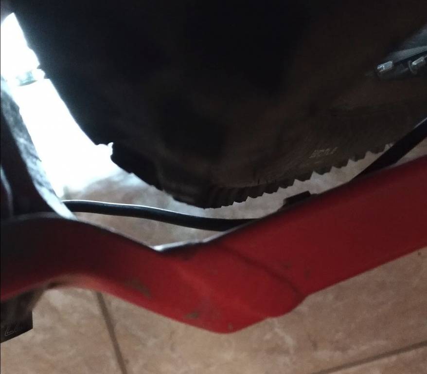

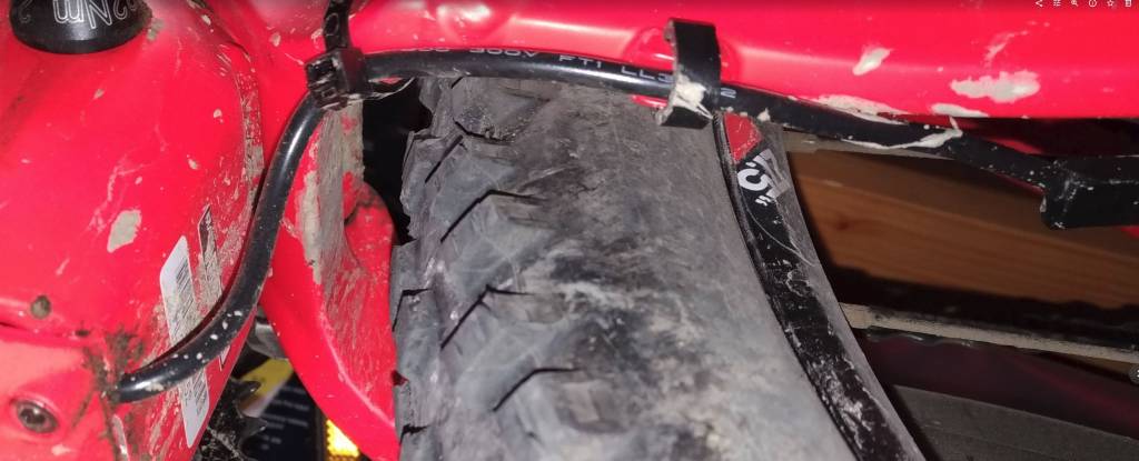

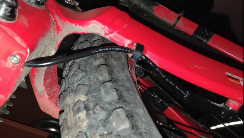

D4872 Opublikowano 22 Listopada 2018 Opublikowano 22 Listopada 2018 (edytowane) Ja tam jestem spokojnym człowiekiem, nie chcę nikomu szkodzić, staram się wybrać optymalne rozwiązanie w pewnych granicach. Z lokalnymi serwisami rozmawiałem i było sympatycznie, ale ciężko wymagać od nich, żeby dokładali do interesu. W każdym razie przejawili maksimum dobrej woli. Rozumiem, że wszystko się może zepsuć. Gwarancja nie mówi nam, że coś się nie zepsuje, ale, że zostanie naprawione bezpłatnie. Ja mam gwarancje, ale i 3 drogi do wyboru wpakować rower do samochodu i zawieźć go tam gdzie kupiłem robiąc w sumie prawie 600km (dwa wyjazdy) + 2 dni urlopu, kupić wzmacniany karton (rower ma 2 metry długości i waży 25kg), rozkręcić częściowo rower, udokumentować jakość zapakowania i stan roweru zdjęciami i wysłać na koszt sklepu, mając nadzieję, że nie uszkodzi się w transporcie, czekać na kuriera. W sumie to 2 x pół dnia urlopu. zapakować rower do samochodu i zawieźć do serwisu 5km, odebrać następnego dnia i zapłacić 130-150zł. Sklep, gdzie kupiłem ostrzega: jeśli to będzie uszkodzenie mechaniczne, to naprawa będzie odpłatna. A co zepsuło? Nie działa czujnik prędkości. Jest on założony przy tylnym kole. Jeśli po zakręceniu kołem poruszam kablem, to czasami zadziała (pokazuje prędkość), a po chwili już nie. Oczywiście jeśli silnik nie zna prędkości roweru to wyłącza wspomaganie. Na zdjęciu poniżej pokażę, jak fabrycznie jest zamontowany czujnik prędkości i kabel w moim rowerze. Odległość opony od kabla to kilka mm. Przy ugięciu amortyzatora jeszcze mniej. Klocki opony ocierały się o kabel aż uszkodziły się połączenia elektryczne. Zdjęcie od dołu: Zdjęcie z góry Zobaczmy jak wygląda to w dokładnie takim samym modelu wyprodukowanym kilka miesięcy później Zdjęcie od dołu. Czy nie mogłem sam założyć opaski? Nie, bo kabel jest zbyt krótki. W swoim czasie oglądałem wiele różnych rowerów HB i kabel wyglądał identycznie jak mój. Czy jest to więc uszkodzenie mechaniczne z mojej winy? Według mnie nie, to błąd konstrukcyjny. A według sklepu? Nie wiem czy chce mi się sprawdzać. Edytowane 22 Listopada 2018 przez D4872
