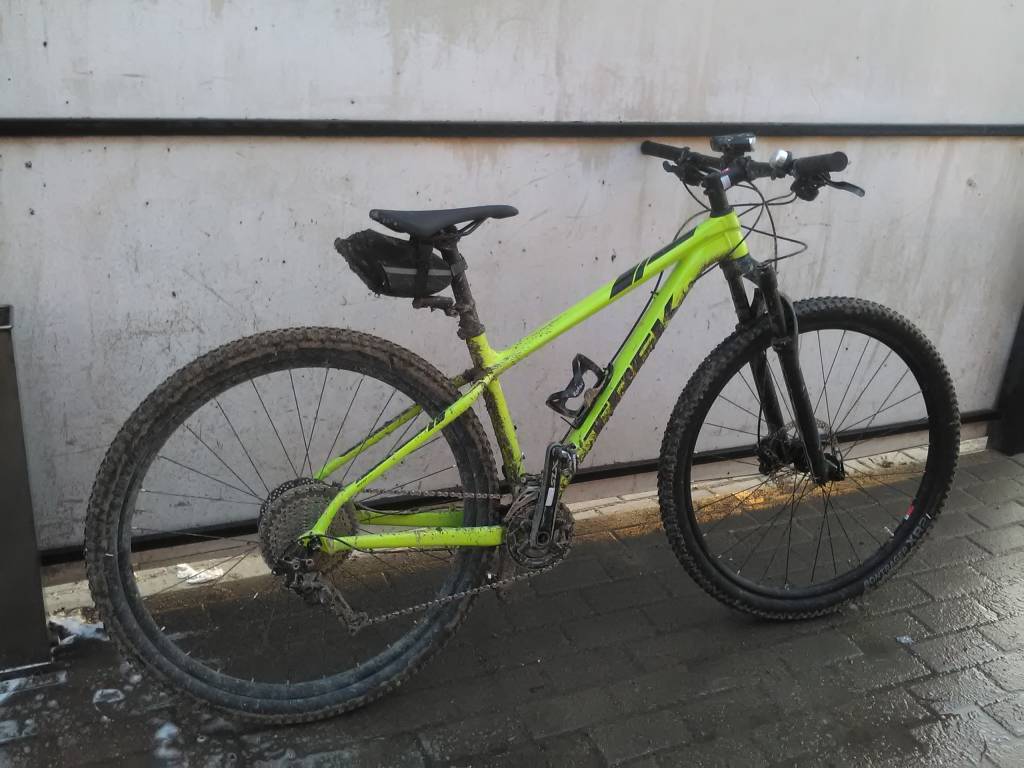

Chciało się jeździć to trzeba czyścić i smarować
